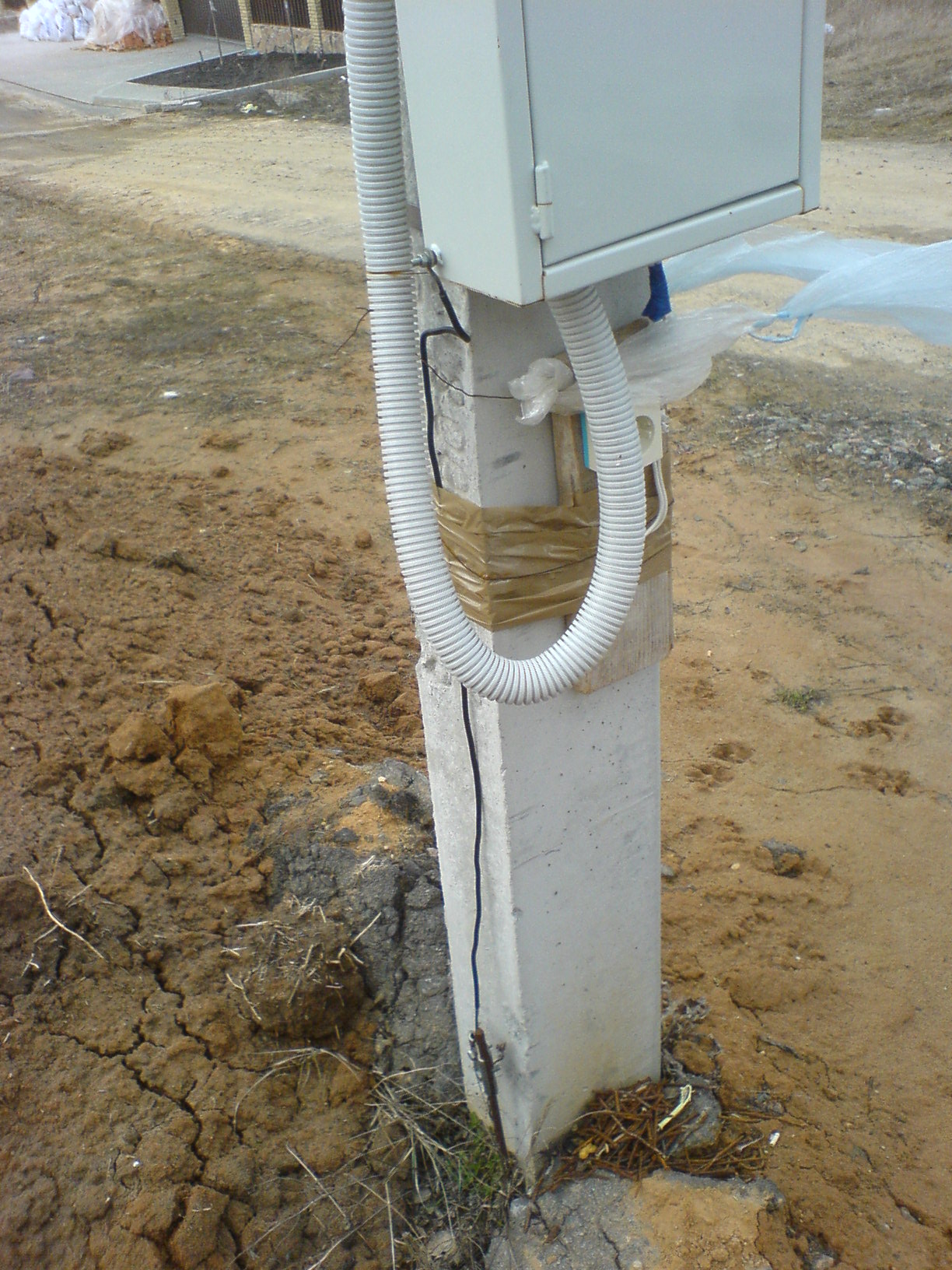

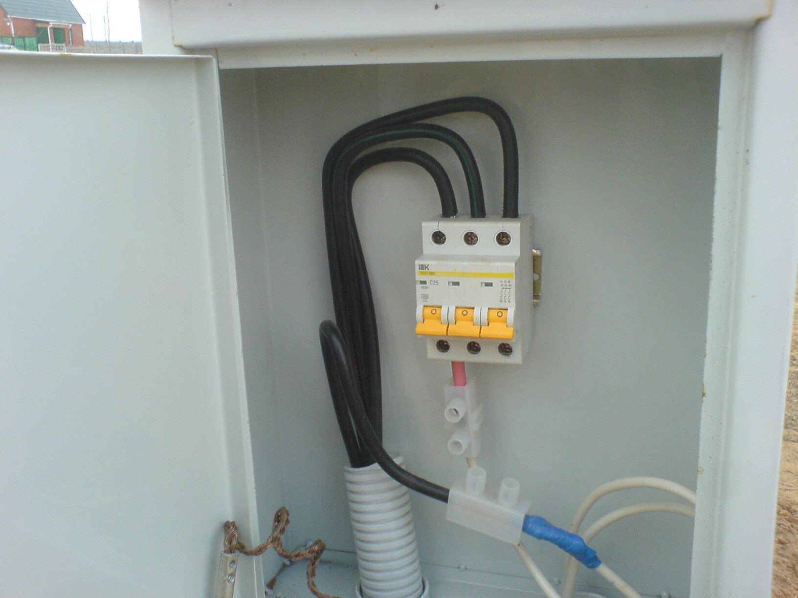

POLAA Опубліковано: 21 лютого 2012 Автор Поділитись Опубліковано: 21 лютого 2012 Всё перечисленное - под защиту УЗО (включаемое через штепсельные розетки и находящееся вне здания). Возникла мысль по поводу переключателя для возможного генератора. Чтобы не городить лишнего в главном щите, и не тянуть к нему кабель от генератора. На столбе возле дома имееется щиток с автоматом, вот его фото. Может, проще переключатель для генератора установить на одну фазу в этом щитке? Тогда, в случае необходимости, легко подключить генератор. Да и работать генератор должен на улице, а не в помещении. Есть ли принципиальные проблемы, связанные с установкой и эксплуатацией переключателя для генератора в этом щите? Посилання на коментар Поділитися на інших сайтах More sharing options...
