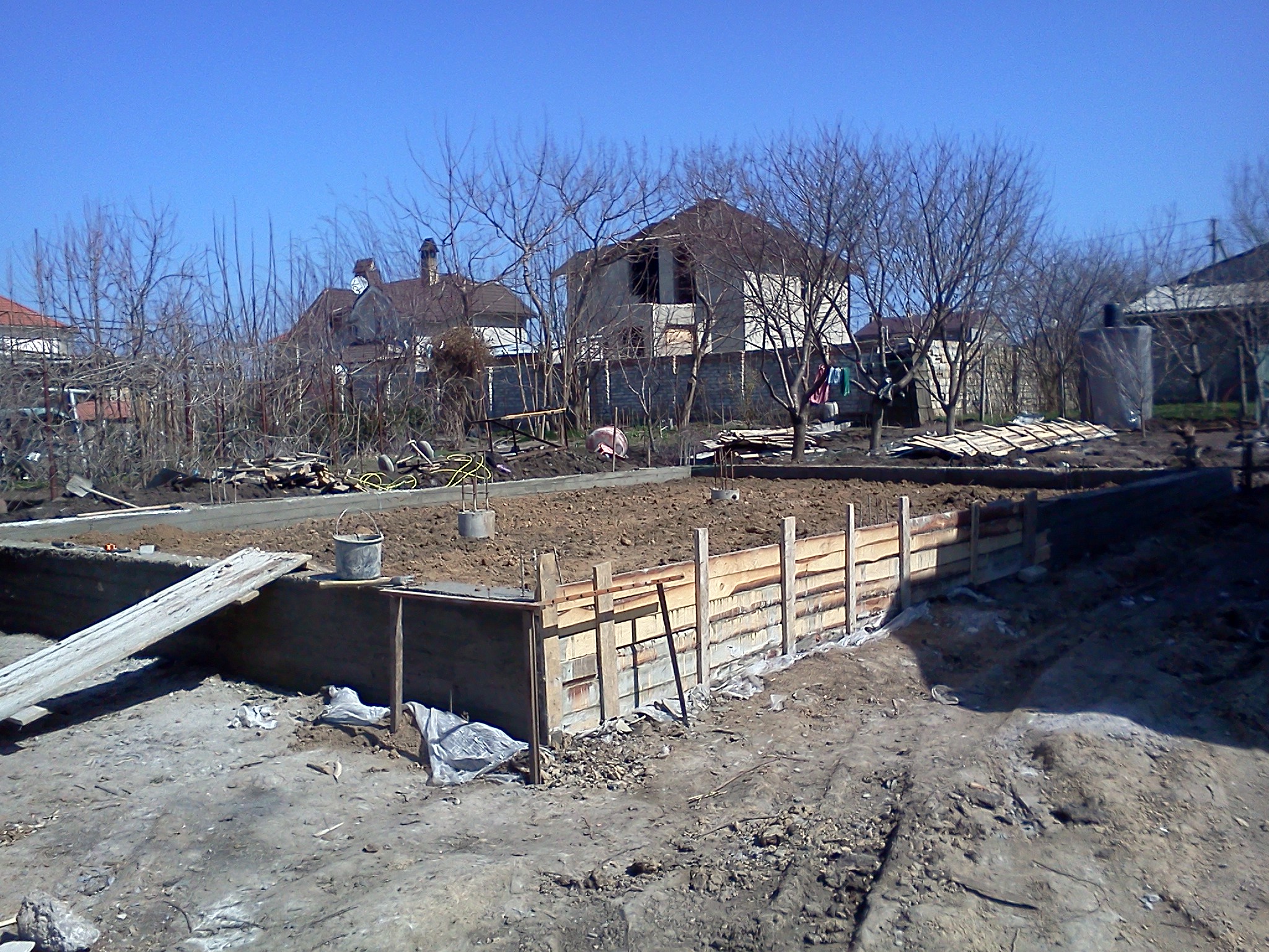

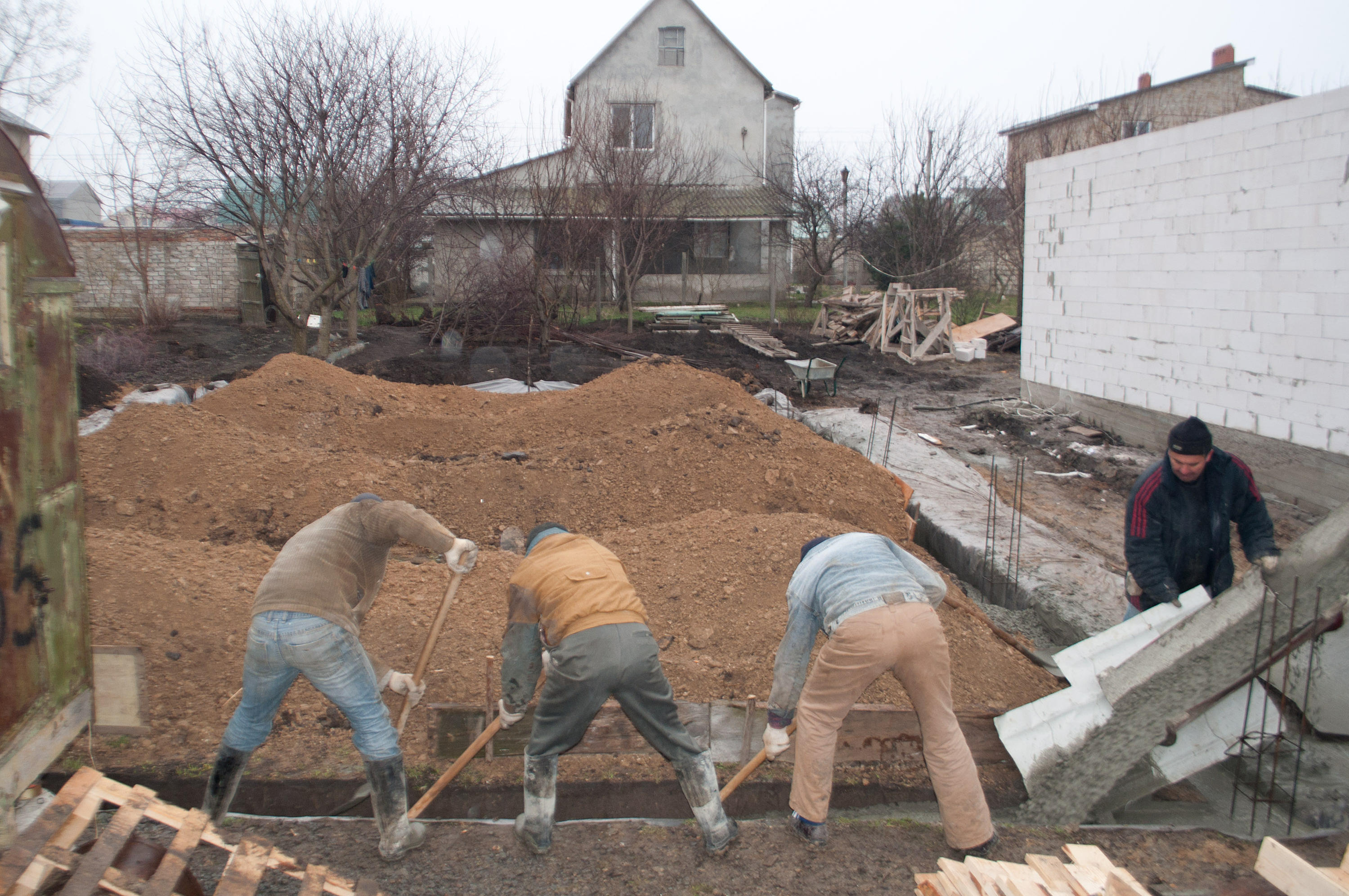

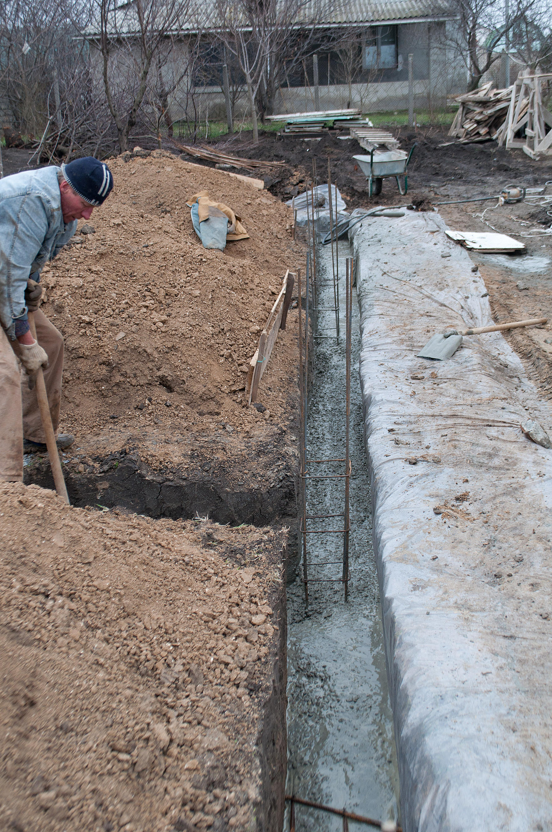

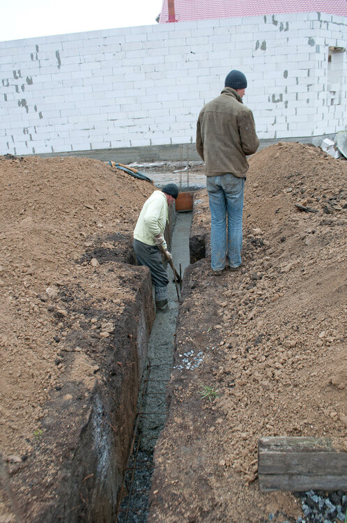

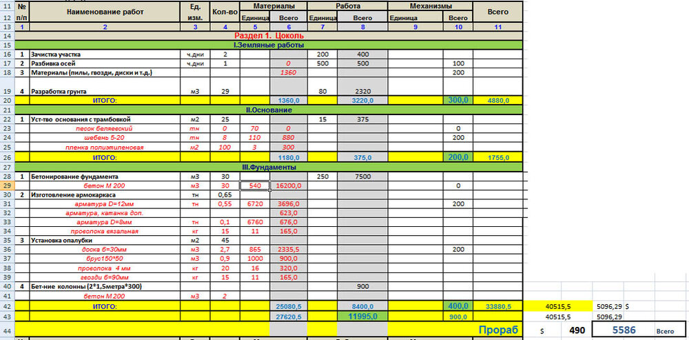

sergbon Опубліковано: 21 лютого 2012 Автор Поділитись Опубліковано: 21 лютого 2012 (змінено) Заливка бетона 28, 29 марта 2011 После копки и подсыпки щебнем с трамбованием (подбетонку не делал), уложили нижний и вертикальный каркас из арматуры (крутили катанку для него на специальном столе). Сделали также жолоб из досок и жести. Было только начало сезона, бетон был недорогой. За 2 или 3 дня залили 30 кубов полностью. Миксера по 6 кубов. Сначала почти до земли, потом, установив опалубку и верхнюю арматуру, выше земли. Высота фундамента 1.5 метра. Толщина внизу 60-70 см, вверху 32. Пространственный каркас внизу 2 по 3 нитки 12 арматуры. video.yandex.ru/users/sergbon5/view/14 пленка, чтобы не утекало бетонное молочко. video.yandex.ru/users/sergbon5/view/15 виброуплотнение. Змінено 21 лютого 2012 користувачем sergbon 2 Посилання на коментар Поділитися на інших сайтах More sharing options...

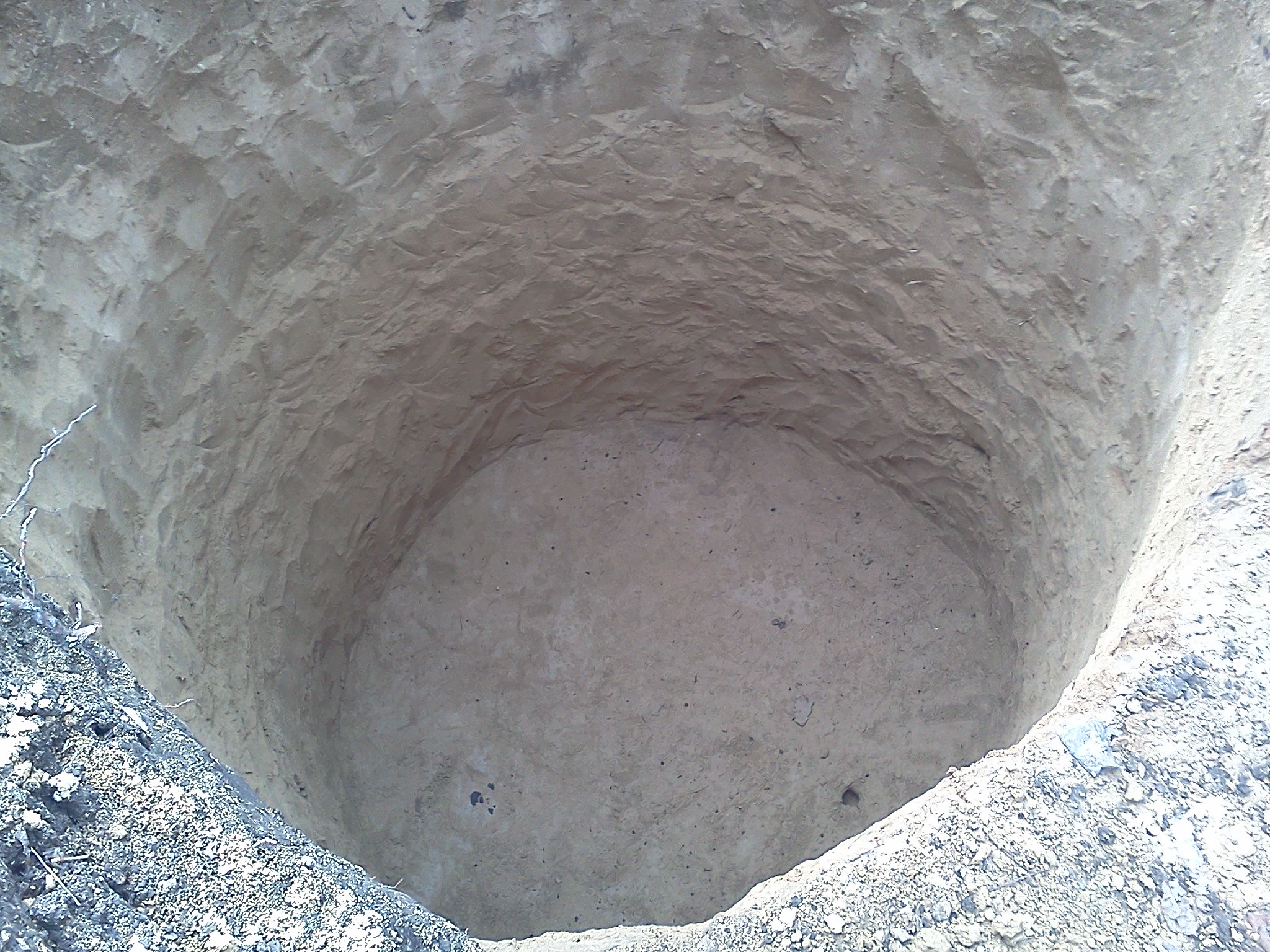

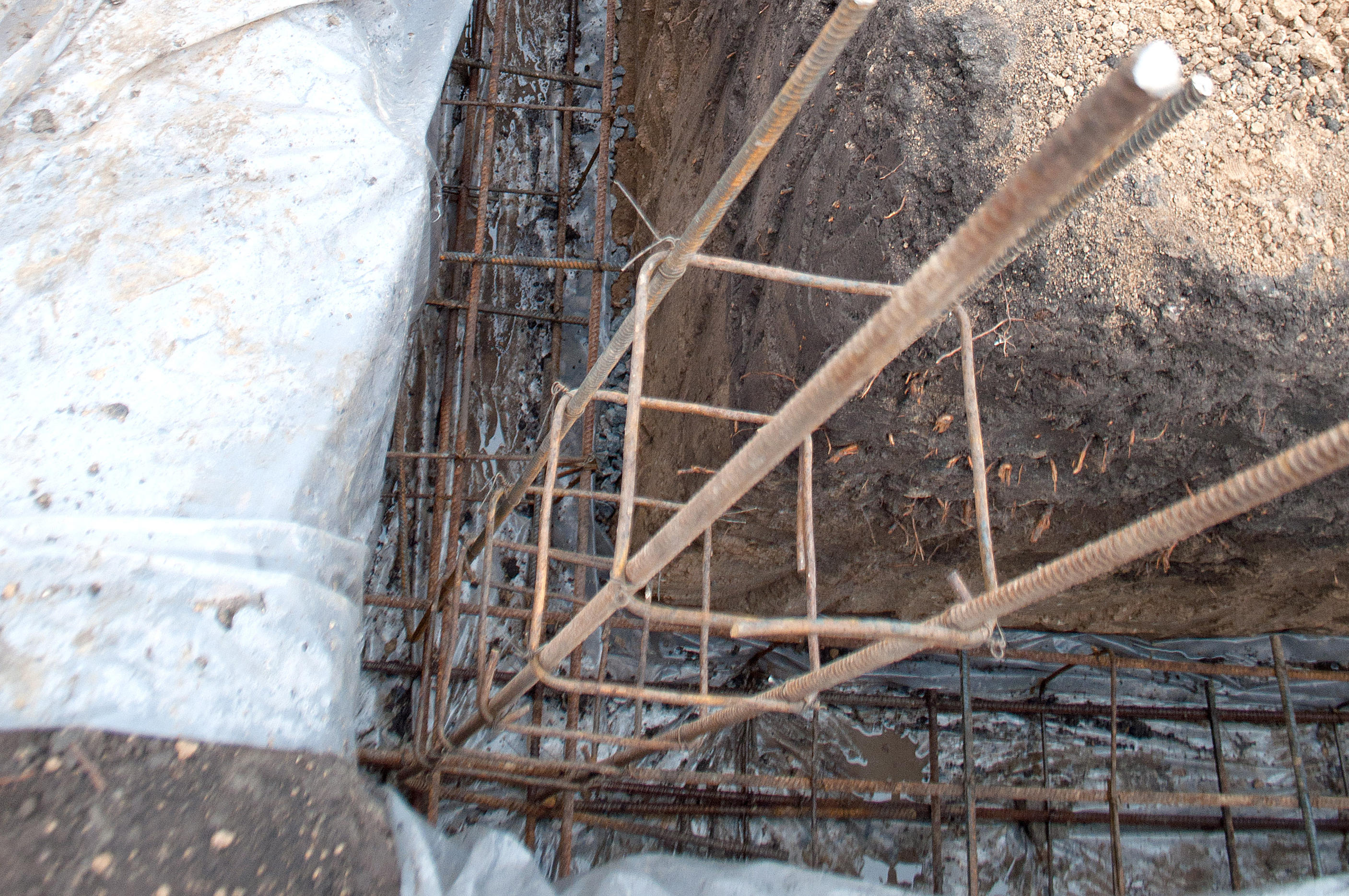

Max77 Опубліковано: 21 лютого 2012 Поділитись Опубліковано: 21 лютого 2012 Здравствуйте! Подскажите, пленку какой плотности брали для укладки в траншею ленточного фундамента? Не лучше бы было вместо пленки рубероид? И еще, подскажите целесообразность укладки арматуры внизу ленты 3 прута в 2 ряда, а не в 1 ряд? Просто сейчас сам голову ломаю, как лучше сделать. У меня в планах внизу 3 прута 12 арматуры в один ряд, + вертикальная арматура по всех углах и несущих стенах, вверху замок (армопояс) из 2-х прутьев 12 арматуры в 2 ряда. Уж очень Ваш фундамент похож на мой, по крайней мере тот, что крутится в голове. Для советчиков заказать проэкт - отвечу сразу: проэкт есть, но видать проэктант раньше работал на аэродроме. Для примера, армопояс в проэкте состоит из каркаса в 6 прутьев арматуры в 2 ряда, правда перерыв весь проэкт, так и не нашел диаметр этой арматуры. При этом об армировании фундамента внизу ленты в проэкте ни слова. Вот и ломаю сейчас голову. Посилання на коментар Поділитися на інших сайтах More sharing options...
sergbon Опубліковано: 21 лютого 2012 Автор Поділитись Опубліковано: 21 лютого 2012 (змінено) Здравствуйте! Подскажите, пленку какой плотности брали для укладки в траншею ленточного фундамента? Не лучше бы было вместо пленки рубероид? И еще, подскажите целесообразность укладки арматуры внизу ленты 3 прута в 2 ряда, а не в 1 ряд? Просто сейчас сам голову ломаю, как лучше сделать. У меня в планах внизу 3 прута 12 арматуры в один ряд, + вертикальная арматура по всех углах и несущих стенах, вверху замок (армопояс) из 2-х прутьев 12 арматуры в 2 ряда. Уж очень Ваш фундамент похож на мой, по крайней мере тот, что крутится в голове. Для советчиков заказать проэкт - отвечу сразу: проэкт есть, но видать проэктант раньше работал на аэродроме. Для примера, армопояс в проэкте состоит из каркаса в 6 прутьев арматуры в 2 ряда, правда перерыв весь проэкт, так и не нашел диаметр этой арматуры. При этом об армировании фундамента внизу ленты в проэкте ни слова. Вот и ломаю сейчас голову. Какой плотности не помню - если потянуть немного - главное, чтобы не рвалась. Да и вопрос в 100 гривнах. Рубероид даже не думал брать - будет как каркас сидеть - много полостей образуется между ним и землей, пусть маленьких, но все же. Гидроизолируют обмазкой, а не рубероидом (если об этом был вопрос) - подвала нет, высокого УГВ нет - не нужно, имхо. По арматуре мое мнение ниже, но думайте сами. Стремновато давать советы, не видя, что там у вас. Вес дома вы знаете? Делайте 2 ветки внизу по 3, а не одну. Цена вопроса небольшая. Фундамент то довольно высокий - 1.5 м. А количество и расположение арматуры именно внизу довольно критично. Я смету давал - считайте добавите к первоначальному своему расчету примерно 120 кг арматуры и др. за 100 баксов. www.ugmk.ua/ru/prices/odessa-55-1.html На видео по геологии я растираю пылеватый лесс (плохой грунт) . Попробуйте на уровне пятки фундамента скатать грунт в тонкую "колбаску". Если получится - грунт приемлемый, если нет (лесс) - останавливайтесь и обращайтесь к конструкторам. И, в любом случае, если сомневаетесь - в соотв. ветку здесь - про фундаменты. Добавлю после вашего ответа. Метр D12 арм. весит 0,888 кг. Т.е. 500/0,888=563 метра. грубо считаем (563м-50м.вертик.уч-ки)/42м.погонных- перестенки - напуск-=9 ниток. Змінено 21 лютого 2012 користувачем sergbon 1 Посилання на коментар Поділитися на інших сайтах More sharing options...
sergbon Опубліковано: 21 лютого 2012 Автор Поділитись Опубліковано: 21 лютого 2012 Колонны связаны с фундаментом. По-моему это важно. После того, как фундамент схватился (несколько дней), делаем засыпку внуть грунтом, что роем для полусептика. Это прилично экономит деньги. Посилання на коментар Поділитися на інших сайтах More sharing options...
Max77 Опубліковано: 21 лютого 2012 Поділитись Опубліковано: 21 лютого 2012 Какой плотности не помню - если потянуть немного - главное, чтобы не рвалась. Да и вопрос в 100 гривнах. Рубероид даже не думал брать - будет как каркас сидеть - много полостей образуется между ним и землей, пусть маленьких, но все же. Гидроизолируют обмазкой, а не рубероидом (если об этом был вопрос) - подвала нет, высокого УГВ нет - не нужно, имхо. По арматуре мое мнение ниже, но думайте сами. Стремновато давать советы, не видя, что там у вас. Вес дома вы знаете? Делайте 2 ветки внизу по 3, а не одну. Цена вопроса небольшая. Фундамент то довольно высокий - 1.5 м. А количество и расположение арматуры именно внизу довольно критично. Я смету давал - считайте добавите к первоначальному своему расчету примерно 120 кг арматуры и др. за 100 баксов. www.ugmk.ua/ru/prices/odessa-55-1.html Глядя на Вашу смету, где Вы использовали чуть больше 500кг. 12 арматуры, я закупил арматуры с запасом, в т.ч. и на монолитные перекрытия - 1700кг. Вроде как бы и есть материал (арматура 12), но как то жалко использовать ее там, где возможно нет большой необходимости в ее использовании. Может кто подскажет, для чего низ ленточного фундамента нужно армировать в 2 ряда? У меня основание фундамента на глубине 1м. глина бурого цвета, которую не каждая лопата и лом может продолбать. На дно траншеи хочу положить 3 прута 12 арматуры, на углах по периметру фундамента планирую вертикальное армирование из 4 прутьев 10 арматуры , вверху цокольного этажа планирую связать вертикальную арматуру армопоясом из 12 арматуры. Посилання на коментар Поділитися на інших сайтах More sharing options...
terra Опубліковано: 21 лютого 2012 Поділитись Опубліковано: 21 лютого 2012 После того, как фундамент схватился (несколько дней), делаем засыпку внуть грунтом, что роем для полусептика. Это прилично экономит деньги. А что такое полусептик? И кто вам давал разрешение можно ли септик делать и какой именно? Или на это не надо разрешение? Мы тоже строимся на Червоном хуторе, так наша председатель запретила септики, можно только герметичную выгребную яму..... Но у нее шкурный интерес, ее сын имеет ассинизаторскую машину имеет. А на какой улице у вас домик? интересно далеко ли от нас (у нас кооператив "Есения") Посилання на коментар Поділитися на інших сайтах More sharing options...
sergbon Опубліковано: 21 лютого 2012 Автор Поділитись Опубліковано: 21 лютого 2012 А что такое полусептик? И кто вам давал разрешение можно ли септик делать и какой именно? Или на это не надо разрешение? Полусептик - имею в виду две емкости из колец - одна герметичная в ней стоки осветляются (бактерии), из нее перелив во вторую, из этой второй уже или в грунт, или в дренажное поле. Название первый раз встретил у Homer (тоже одессит)- ищите его посты. Вот еще www.stroimdom.com.ua/forum/showthread.php?t=84&page=2 По поводу можно/нельзя - у вас не знаю как - я в более старой части Червоного Хутора. Не готов сейчас говорить по поводу разрешений и т.д. - пишите в личку. О "полусептике" напишу завтра. Оказывается, у нас еще и "дерьмовая" мафия есть! 1 Посилання на коментар Поділитися на інших сайтах More sharing options...
Archist Опубліковано: 21 лютого 2012 Поділитись Опубліковано: 21 лютого 2012 ...Фундамент буду лить в землю (глина позволяет - не осыпается), потом опалубка и выше земли 70 см (с обратной стороны выше земли 30 см (перепад участка)). Вот эти 30 см определяют объем. Ниже нельзя, выше можно, но деньги - кроме самого фундамента еще засыпка внутрь. Пятка по расчету конструктора 60-70 см. внизу (дом легкий, перекрытие дерево), потом сужение трапецией, вверху 32 см. (газобетон 37,5 см вывешивается 5 см наружу)... Вот и первое отступление от проекта! Вот первых сечение фундамента проектировалось не трапецией, а должно было состоять из фундаментной ленты (то что вы называете пяткой) высотой 300 мм, армированной пространственным каркасом и стоящей на ленте фундаментной стены толщиной 320 мм. Во вторых заливка в землю позволила вам сэкономить на земляных работах и опалубке, но сделала невозможной гидроизоляцию подземной части фундамента (полиэтиленовую пленку гидроизоляцией не считаю), а также повысила расход бетона (площадь трапеции больше площади прямоугольника). Посилання на коментар Поділитися на інших сайтах More sharing options...
sergbon Опубліковано: 21 лютого 2012 Автор Поділитись Опубліковано: 21 лютого 2012 Вот и первое отступление от проекта! Вот первых сечение фундамента проектировалось не трапецией, а должно было состоять из фундаментной ленты (то что вы называете пяткой) высотой 300 мм, армированной пространственным каркасом и стоящей на ленте фундаментной стены толщиной 320 мм. Во вторых заливка в землю позволила вам сэкономить на земляных работах и опалубке, но сделала невозможной гидроизоляцию подземной части фундамента (полиэтиленовую пленку гидроизоляцией не считаю), а также повысила расход бетона (площадь трапеции больше площади прямоугольника). Согласен про отступление, но это отступление (не будем говорить про расходы) в сторону усиления фундамента. Тем более, как вы знаете, трапеция лучше противостоит морозному пучению (хотя у меня отмостка уже сделана). По поводу гидроизоляции склоняюсь к мнению Пропеллера, т.е. не нужна в моем случае. 1 Посилання на коментар Поділитися на інших сайтах More sharing options...
