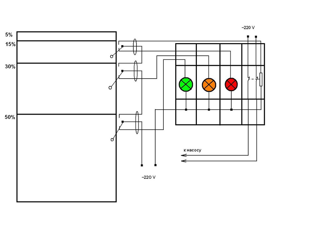

:::NEPTUN::: Опубліковано: 22 лютого 2012 Поділитись Опубліковано: 22 лютого 2012 Желающим (и интересующимся)установкой датчика наполнения прошу обращаться в ЛС Олеж, не знаю, что ты там задумал, дарю бесплатно ещё одну идею! Первое, что пришло в голову (намалевал в "Пэинте"). Поясню. Септик, (или просто яма), условно делится на зоны (|-до 50%, ||-до 80% и |||-до 95% ) Соответственно, устанавливаются поплавки, (верхняя инициализация на границе зоны), технически это не сложно. Что нужно из девайсов? Три обычных пластмассовых поплавка-"жабки", три разноцветных индикатора под DIN-рейку и один нормальнозамкнутый электромагнитный контактор, через который подаётся питание на скважинный насос. Как это всё будет работать? (см. схему). Когда жидкость находится в первой зоне (до 50% ), горит зелёный свет. (Всё норм). Когда переваливает за половину, поплавок перебрасывает питание уже на оранжевый индикатор (это наполнение в зоне 50-80% ), (соответственно, слегка напрягаемся, подбираем живот, собираемся с мыслями). Ну, и когда, уровень входит в зону 80-95%, питание последовательно перебрасывается на красный индикатор, типа АХТУНГ! (начинаем судорожно искать телефон ассенизатора). Пока наши люди будут "дупля отбивать" верить-не верить, пока "золотари" будут расчехляться "на завтра-послезавтра", на это и даётся 15% (наркомовских!) Ну, а после всплытия последнего поплавка в зону 95%, питание уже подаётся на магнитную катушку нормальнозамкнутого контактора, и отключает питание... скважинного насоса! Всё! "Картина маслом!"(с) Кто кому после этого "злобный Буратино", решать хозяину, но смысл в том, что, если даже забить на предупреждения (красный индикатор), и вовремя не вызвать машину, яма всё равно не переполнится. Нет воды - нету сбросов. Задача выполнена ! Водоснабжение восстановится, когда уровень упадёт, хотя бы до 80%.(Ну, или, разве что, взять отвёртку, и с катушки откинуть фазу) Думаю, после парочки отключений насоса, рефлекс на красную лампочку выработается не хуже, чем у "собаки Павлова". Но потом же и "спасибо" будут говорить, за то, что не надо заглядывать в колодец, и всегда, впринципе, понимаешь, "на каком небе ты находишься", в каких пределах уровень, когда заранее заказывать машину... При этом не зависишь от глюков электроники, не переживаешь насчёт окисления-заростания электродов, не зависишь от капризов GSM-оператора (как тут советовали). Данная электромеханическая схема - простая, как угол дома, и надёжная, как автомат Калашникова! П.С. Если чё, на практике не делал, так, навеяло... 5 Посилання на коментар Поділитися на інших сайтах More sharing options...
:::NEPTUN::: Опубліковано: 22 лютого 2012 Поділитись Опубліковано: 22 лютого 2012 А мне вот что интересно... На поверхности "жидкости" септика образуется корка... Которая подымается вместе с содержимым при его наполнении... И в один прекрасный момент эта корка доходит до контактов. Как контакты будут замыкаться, когда на них засохнет, извините, г-но? Именно по этому, я и предложил схему не на электродах, а на поплавках (больших, круглых и скользких, как кусок мыла). Если поплавок окажется над коркой, она его выдавит наверх (шарик внутри всё равно упадёт, и замкнёт контакты). Если поплавок окажется снизу, то будет всплывать вслед за коркой (как подводная лодка в Арктике!) На все эти корки, и прочие "плавающие субъекты", я и оставил 5% Посилання на коментар Поділитися на інших сайтах More sharing options...

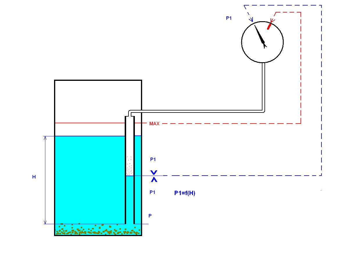

:::NEPTUN::: Опубліковано: 26 лютого 2012 Поділитись Опубліковано: 26 лютого 2012 :D:D:Dмужики,ну раздули вы тут...это уже какой-то септик будущего8) "Коль пошла такая пьянка", подкину еще одну идею. Заранее предупреждаю, что, всякого рода спички, палочки, пенопласт, изоленту, гвоздики и пластиковые бутылки, (как тут писали выше), в своих идеях не использую. Предлагаю использовать простой и незатейливый пьезометрический эффект, так сказать, основаный на гидростатическом давлении столба воды в резервуаре. Что для это нужно? Кусок трубы поуже, (можно 16мм), идущей от колодца в дом. Кусок трубы пошире, (можно 50мм), установленый, (через переходник), вертикально. Чем больше будет отношение диаметров (считай, отношение общего объема к рабочему), тем точнее будут показания (принцип Вайнгольда). Ну, и ещё, нужен "мягкий" манометр. (Желательльно, "отбитый" до 0,5-1,0 бар) (Система выполнена в виде "аппендицита". Т.е. труба, заглушенная манометром). Теперь, как это работает? (рис.1) Вода, заполняя колодец, создает давление (Р) на нижнем урезе трубы, и устремляется вовнутрь, сжимая воздух. Но поскольку общий объем трубы отличный от рабочего (ход столба воды), то давление, создаваемое этим столбом, будет нелинейным (чем ниже уровень, тем больше погрешность). Но дифференциальная зависимость давления Р1 от высоты столба Н будет присутствовать. Т.е. показание давления на манометре будет Р1=f(Н). Но это не суть важно... Как говорят евреи: "А в чем же "цимис"?" А он в том, что, единожды "поймав" максимальный уровень, ставим на манометре красную рисочку (уровень "МАХ"), и независимо от времени года, температуры воздуха, направления ветра и наличия электричества, не тягаем люки, не заглядываем в колодец, а спокойно, находясь в теплом доме, созерцаем за приближением стрелки к этой самой риске. Таким образом удаленно отслеживаем приближение "часа "Ч"". ("Ч", в данном случае, это "чистка"!) :D Ну, а любители экзотики, (и прочих "вумных домов"), вместо манометра могут поставить себе электроконтактный напоромер (рис.2)(кста, 1 кг на шкале, это один метр водяного столба). С его помощью можно реализовать хоть сирену на всю улицу, хоть светомузыку, хоть SMS-ку на мобильный. Вот такое вот незатейливое решение... П.С. Пля, вот никогда не думал, что суну свой "пятак" еще и в тему про канализацию... 4 Посилання на коментар Поділитися на інших сайтах More sharing options...
:::NEPTUN::: Опубліковано: 26 лютого 2012 Поділитись Опубліковано: 26 лютого 2012 Если можно вопрос немного не по теме,но тоже касаеться функции обслуживания, водоснабжения...Скажи,Паша,как можно вывести показания давления в системе,в гидроаккумуляторе на пульт-ну что бы не лазить в приямок? Немного не понял вопроса. Давление чего в ГА, воды, или воздуха? Если воды, то можно в доме поставить манометр на любом участке трубопровода. Если же давление воздуха, то могу накидать простенькую электромеханическую схемку "удаленного контроля". В приямок нужно будет завести 2 двухжильных провода. Если загорится красная лампочка, значит ГА требует подкачки. (Что б лишний раз туда не лазить) П.С. Пиши в личку, а то здесь, вроде, как "оффтоп". 1 Посилання на коментар Поділитися на інших сайтах More sharing options...
Diver Опубліковано: 28 лютого 2012 Автор Поділитись Опубліковано: 28 лютого 2012 :::NEPTUN:::, электроконтактный просто на максимуме замкнет и все? проводами его вывести не получится в дом? напорны - да, будет работать, только думаю от температры воздуха все же зависим. температура воздуха в трубке будет влиять на показания. но тем не менее - вполне приемлимо использовать. Посилання на коментар Поділитися на інших сайтах More sharing options...
