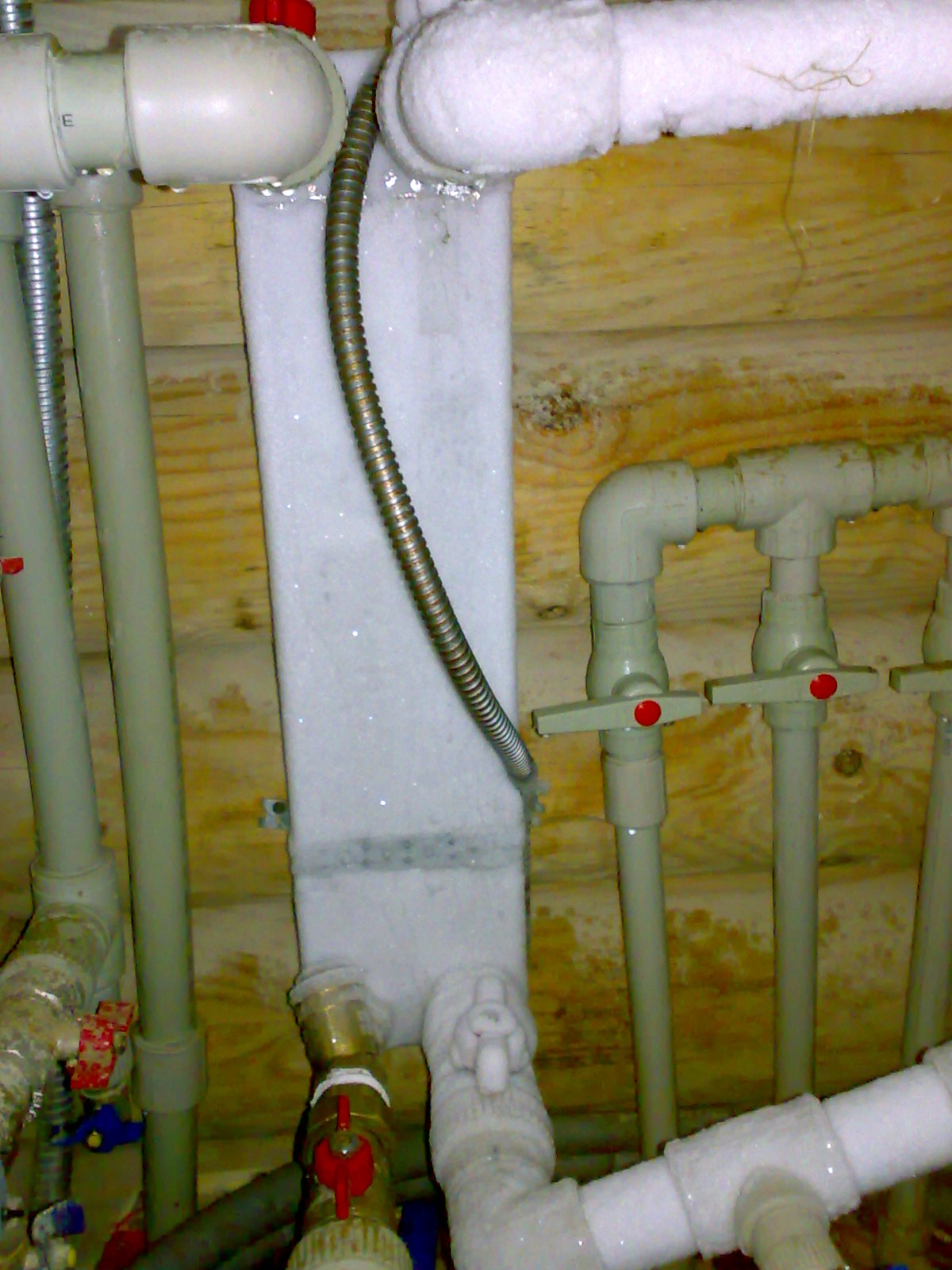

Полтора года работал в компании, которая занималась продажей и установкой китайских тепловых насосов. Принимал непосредственное участие в монтаже 5 тепловых насосов.
Мое мнение, что китайские тепловые «можно» заставить работать, но для этого в него нужно вложить немало времени и сил.
Привожу факты и фотографии:
- в инструкции по монтажу трубы грунтового контура можно подключать к теплонасосу, как с правого, так и с левого бока. Но во время монтажа теплового насоса BWA-SS-8 в с. Малые проходы (Харьковская область) оказалось, что с правой стороны подключить трубы не возможно, мешает шаровой кран внутри самого теплонасоса. Пришлось вести трубы в обход теплонасоса и подключать с левого бока.
- на объекте в Буче тепловой насос BWA-SS-8 не включался. Электрик раскрутил контроллер, поджал провода и тепловой насос включился.
- на объекте в Гатном в тепловой насос BWA-SS-16 начали заливать воду во встроенный бойлер, вдруг изнутри теплового насоса потекла вода. Раскрутили теплонасос, оказалось ТЭН в бак был вставлен, но не приварен. После того как сварщик ТЭН приварил, тепловой насос заработал.
- на объекте в Кировограде модель оснащенная функцией активного кондиционирования, несколько раз сама переключались из режима отопления в режим кондиционирования. Выключили, подождали, включили - тепловой насос снова перешел в режим отопления.

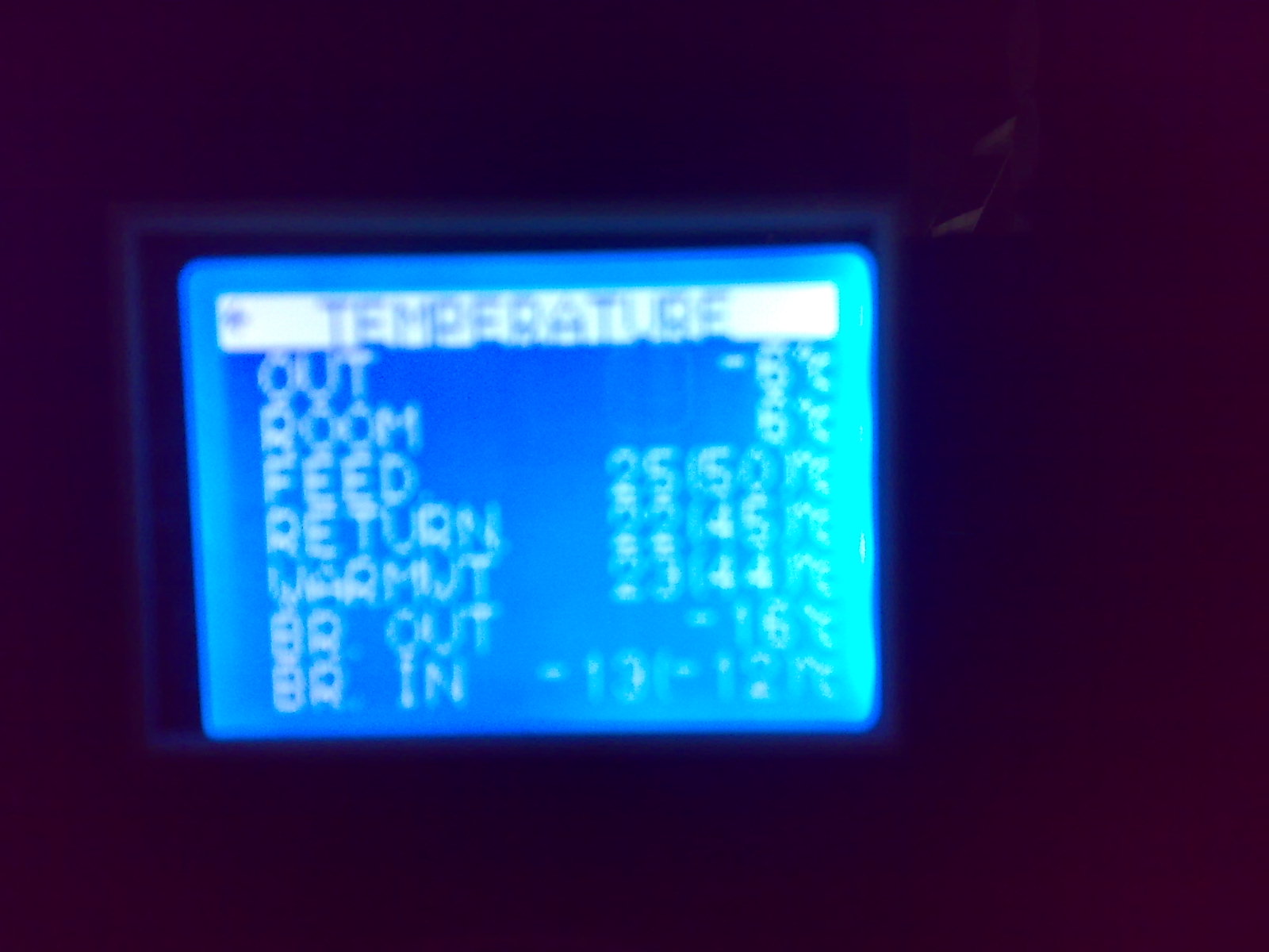

Еще один занимательный факт: сломался скважинный насос, а китайский тепловой насос (вода-вода) не выключился когда температура грунтового контура опустилась ниже нуля градусов и заморозил теплообменник и трубы. На фото видно, что температура рассола на выходе минус 16 градусов.
