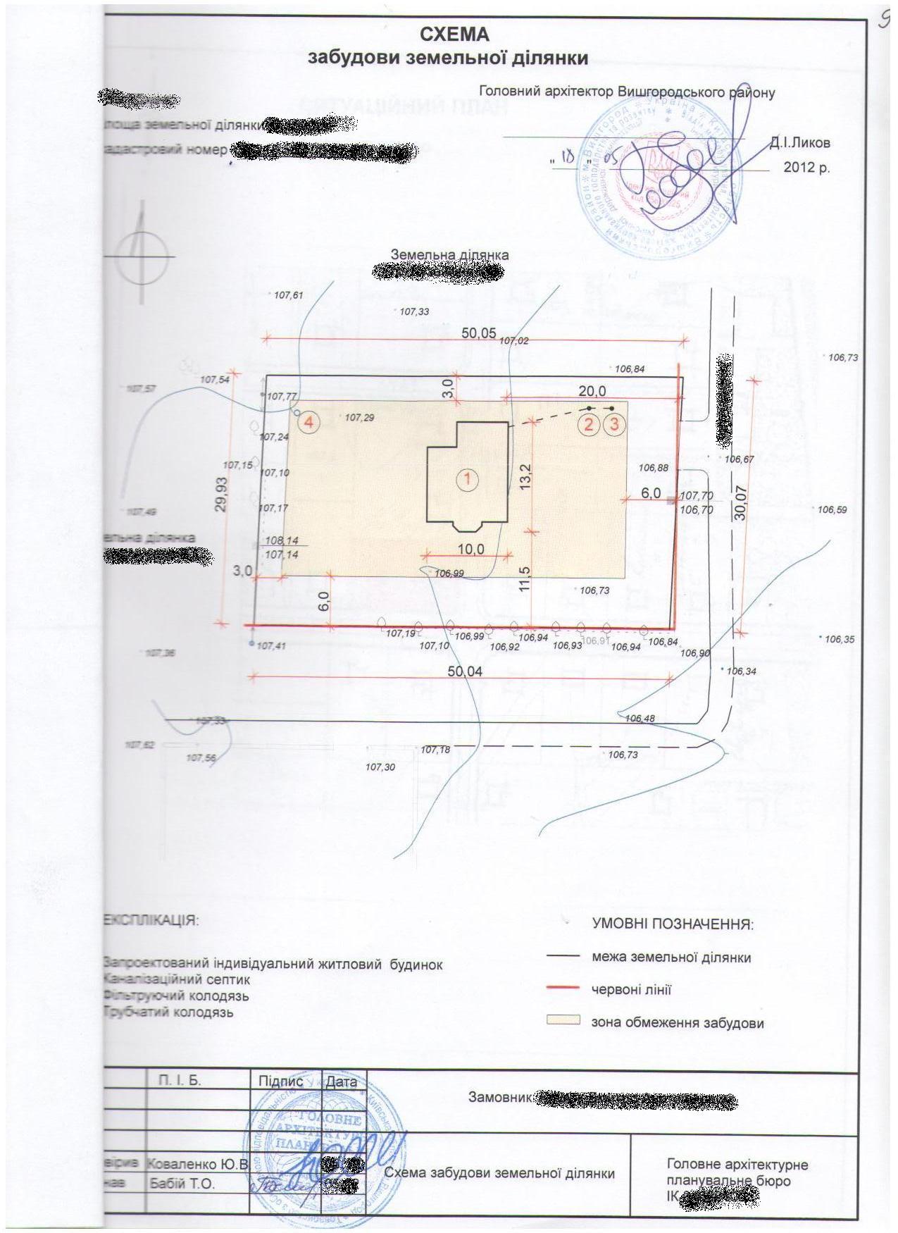

natasgs Опубліковано: 25 травня 2012 Поділитись Опубліковано: 25 травня 2012 www.stroimdom.com.ua/forum/attachment.php?attachmentid=189493&stc=1&d=1337932367 выкладываю схему застройки из своего стройпаспорта(стр 3) Посилання на коментар Поділитися на інших сайтах More sharing options...
dklimock Опубліковано: 25 травня 2012 Автор Поділитись Опубліковано: 25 травня 2012 состав строй паспорта (отданный мне) 1. титулка (по приказу) 2. вимоги 3. заява про надання вимог до забудови * 4. нотар завир копия акта * 5. эскиз намирив забудови * 6. копия паспорта * 7. копия инд кода * 8. схема забудови (в рамочке) 9. ситуационный план (выкопировка из ген плана в рамочке, бодавили где север и масштаб) 10. памятка забудовника 11. перелик документов которые входят в буд паспорт при подаче отдавал помимо обозначенных * - ген план - ескиз намирив - план по этажам (важно, чтобы были нанесены расстояния между осями и толщина стен от осей, надо для вычисления длины сторон дома по внешним стенам) - разрезы - фасады - топосьемку на диске желательно в архикаде, но подошел и DWG (принимают и с флешек) полученную от сторонних геодезистов. лицензию геодезистов не спрашивали. - заяву про отказ от газа (не взяли не надо) на эскизе и схеме пытался обозначить подключение к электричеству - не нанесли и стерли 3 Посилання на коментар Поділитися на інших сайтах More sharing options...

Zak Опубліковано: 25 травня 2012 Поділитись Опубліковано: 25 травня 2012 состав строй паспорта (отданный мне) 1. титулка (по приказу) 2. вимоги 3. заява про надання вимог до забудови * 4. нотар завир копия акта * 5. эскиз намирив забудови * 6. копия паспорта * 7. копия инд кода * 8. схема забудови (в рамочке) 9. ситуационный план (выкопировка из ген плана в рамочке, бодавили где север и масштаб) 10. памятка забудовника 11. перелик документов которые входят в буд паспорт Мои поздравления с завершением эпопеи! Так это они Вам стройпаспорт сделали, не Вы сами? А что в памятке забудовника? Если не трудно скиньте скан. 1 Посилання на коментар Поділитися на інших сайтах More sharing options...
