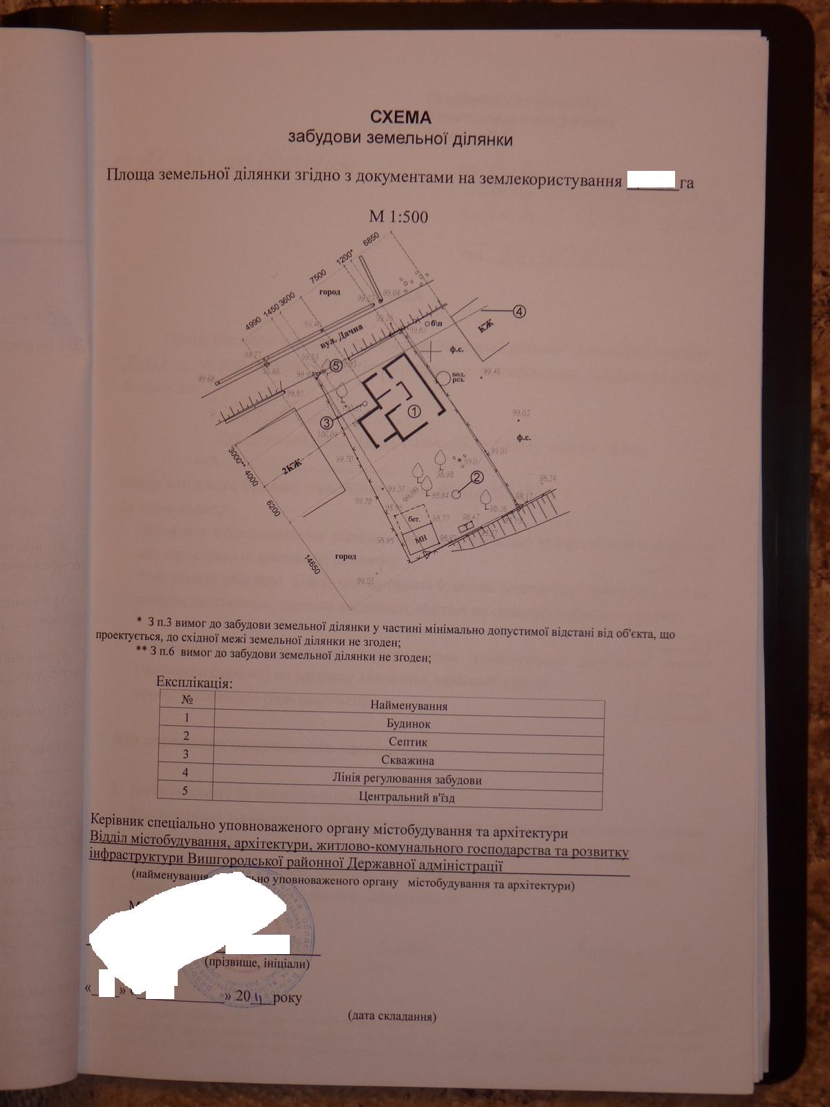

схема - план с размерами на топосьемке. Теоретически схему можно нарисовать самому. Практичекски был успешный опыт у форумчанина.
пример схемы выложил ХХХХ.
ну братцы!!!!
выложите же кто-то свой стройпаспорт!!!
можно только страницу со "Схемой забудови"
Ребята - вы монстры! Посмотрим, что мне споют в КС архитектуре. Если будут деньги просить - принципиально буду рисовать стройпаспорт сам! Слава Богу с архикадом знаком.

Сегодня вечерком я свой скан выложу (на работе нет сканера):-(, но мой стройпаспорт состоит совсем не из трех страничек. Там есть:
-титульный лист;
-підстава для виготовлення...;
-моя заява;
-договір-кошторис на виготовлення...
-перелік документів, що входять...;
-дозвіл сільради на будівництво;
-копія держакта на землю;
-пояснювальна записка;
-інженерне забезпечення (описание устройства водопровода, канальи, отопления, газ, электрика);
-протипожежні міроприємства;
-генеральний план земельної ділянки (скан выложу);
-розбивне креслення, схема інженерних мереж (выложу);
-ситуаційний план (мой участок на схеме села);
-схема водоснабжения и канальи (выкопировка из какой-то старой книжки).

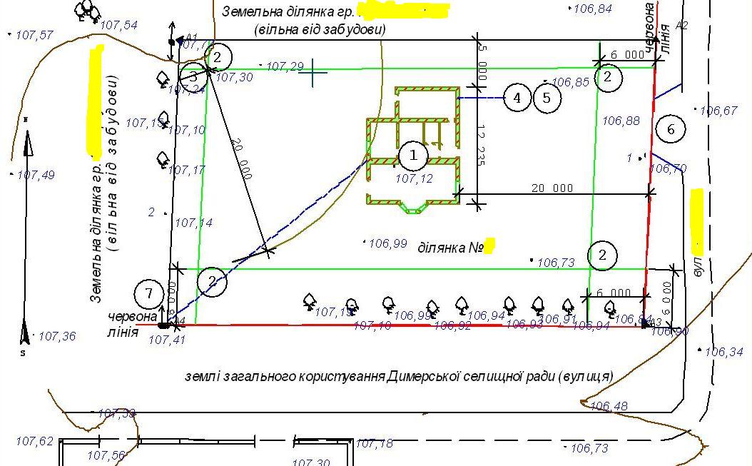

медитировал над примерами. обобщаю
- указываются и обозначаются на експлікації "лінії регулювання забудови" в соответствии с "вимогами"
- червона лінія обозначается на плане, как линия продолжающая границу участка примыкающую к дорогн.
скважина называется трубчатий колодязь (можно оборзначить защитный радиус 20м)
- канализаційний септік і рядом фільтруючий колодязь. от дома к обоим пунктирная линия
- сосоедние участки обозначаются "земельна ділянка гр. ххх" + "вільна від забудови" если это так.

Експлікація:
№ Найменування
1 Запроектований житловий будинок
2 Лінії регулювання забудови
3 Трубчатий колодязь
4 Каналізаційний септик
5 Фільтруючий колодязь
6 Центральний в'їзд
7 Опора електромережі 380в

Ну красная линия понятно.
А вот что значат зелёные ? Это же не границы участка, как я понимаю ?
2- лінії регулювання забудови
обозначу стрелочками.

ваяю заявление. в него включил описательную часть схемы застройки. можно использовать как шпаргалку. Создана на основе компиляции подписанных строй паспортов и замечаний.
згідно з п 2.9 Порядку на схемі зазначені
2.1. Запроектований житловий будинок (позначка «1» на Схемі).
2.2. Червоні лінії. Позначка «2» на Схемі. На Схемі червоні лінії співпадають з межами ділянок які сумісні з землями загального користування Димерської селищної ради (вулицею).
2.3. Лінії регулювання забудови. Зокрема:
2.3.1. позначкою «3» на Схемі зазначені лінії регулювання забудови згідно з п 2 Вимог. (відстані до меж червоних ліній, на Схемі згідно з Вимогами 6,00 м)
2.3.2. позначкою «4» на Схемі зазначені лінії регулювання забудови згідно з п 3 Вимог. (відстані до меж ділянки на Схемі згідно з Вимогами 3,00 м)
2.3.3. Оскільки ділянки суміжних землекористувачів вільні від забудови, на Схемі не зазнчені лінії згідно з п.4 Вимог.
2.3.4. Оскільки відстані зазначені в п. 6 Вимог (відстань від доріг) на ділянці поглинаються відстанями зазнченими в п.2 Вимог (червоні лінії) на Схемі не зазнчені лінії згідно з п.6 Вимог.
2.4. Межі суміжних землекористувачів відмічені позначками «5» та «6». Будівлі на суміжних ділянках відсутні.
2.5. Підїзд до будівлі зазначено на схемі позначкою «7»
2.6. Зазначені відстані від обєкта будівництва до вулиць, мінімальні відстані до меж земельної ділянки. Будівлі на суміжних ділянках відсутні.
2.7. Щодо підключення до інженерних мереж на Схемі зазначені:
2.7.1. Позначкою «8» - опора, до якої підведено провід електропостачання, від якої буде прокладено провід до будівлі. Електропостачання здійснюється згідно з договором №хххххххххх від ххххххххххх з Вишгородським районим підрозділом А.Е.С. Київобленерго.
2.7.2. Познакою «9» зазначено трубчатий колодязь, якій використовується для водопостачання об’єкта будівництва. Лінєю від позначки «9» до позначки «1» зазначено запроектований шлях прокладання труби для водопостачання будинку. Зазначено охоронний радіус 20 м від трубчастого колодця до джерел забруднення
2.7.3. Позначкою «10» та «11» зазначені відповідно запроектовані каналізаційний септик та фльтруючий колодязь через які будє здійснюватися відведення побутових стічних вод. Відповідні споруди будуть збудовані згідно з існуючими ДБН, зокрема при розміщенні враховані вимоги щодо відстані до буділві, меж, колодязів та напрямку грунтових вод. Відповідною лінією зазначено зпроектований шлях каналізаційної труби від будинка до септика.
2.7.4. Підключення до мережі газопостачання наразі не планується. Опалення будинку буде проводитися за допомогою твердого палива. Газ підчас будівництва використовуватися не буде. Відповідна заява додається.
