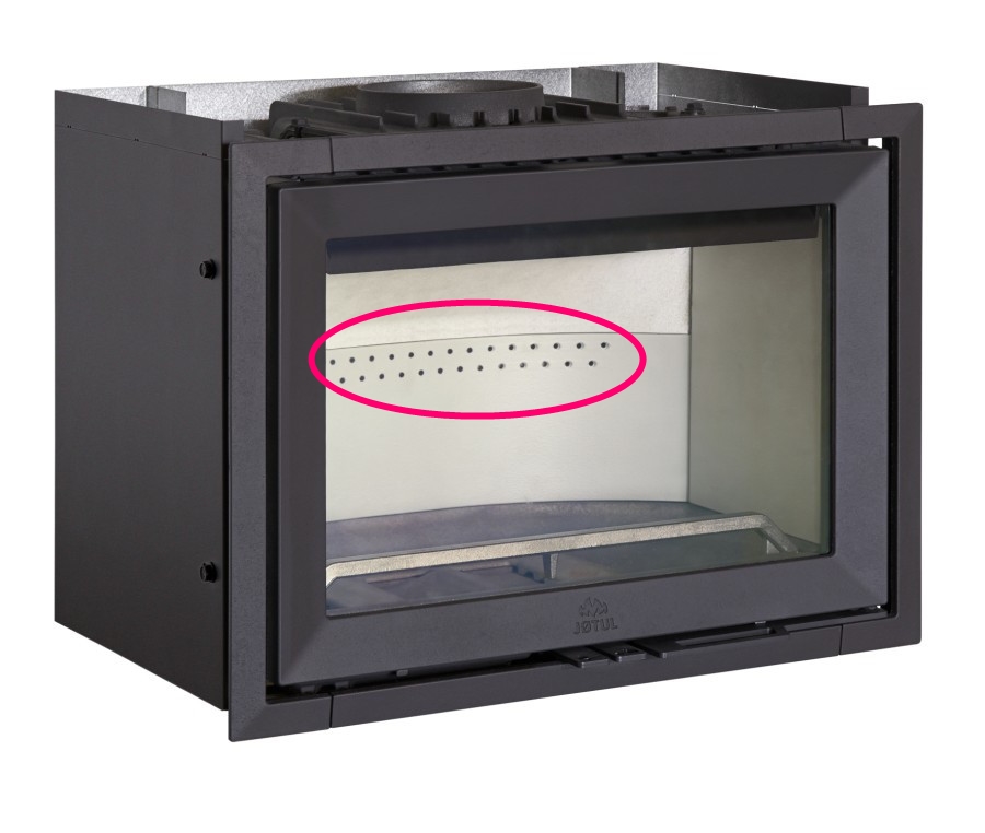

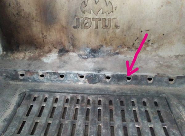

LITMANENko Опубліковано: 6 березня 2017 Поділитись Опубліковано: 6 березня 2017 Подскажите, а что это за отверстия в 570й топке? Почистил топку, куча мусора конечно попала в эти дырки. Что это хоть такое и как чистить :D Посилання на коментар Поділитися на інших сайтах More sharing options...
Kaminin Опубліковано: 6 березня 2017 Поділитись Опубліковано: 6 березня 2017 Подскажите, а что это за отверстия в 570й топке? Почистил топку, куча мусора конечно попала в эти дырки. Что это хоть такое и как чистить :D первые шаги к CDP Посилання на коментар Поділитися на інших сайтах More sharing options...
LITMANENko Опубліковано: 6 березня 2017 Поділитись Опубліковано: 6 березня 2017 Ответ наверное хороший, но я подожду более понятного 2 Посилання на коментар Поділитися на інших сайтах More sharing options...
DmytroKerest Опубліковано: 12 травня 2017 Поділитись Опубліковано: 12 травня 2017 первые шаги к CDP Поясните, пожалуйста, мне тоже интересно Посилання на коментар Поділитися на інших сайтах More sharing options...
Kaminin Опубліковано: 12 травня 2017 Поділитись Опубліковано: 12 травня 2017 Поясните, пожалуйста, мне тоже интересно как говорили Производители на семинаре, данные отверстия являются притоком воздуха для горения , в дальнейшем они использовалиболее технически правильно это решение в каминных топках 520 серии, и там оно получило название СDP 1 Посилання на коментар Поділитися на інших сайтах More sharing options...
LITMANENko Опубліковано: 12 травня 2017 Поділитись Опубліковано: 12 травня 2017 данные отверстия являются притоком воздуха для горения Я так понимаю, если нижнюю задвижку открываешь, то воздух подается именно через эти дырки. Осталось неясным, как производитель предполагал я буду их чистить. Пеплом они забиваются прилично и внутрь попадает его немало. Похоже нужен пылесос. Посилання на коментар Поділитися на інших сайтах More sharing options...
-enjoy- Опубліковано: 12 травня 2017 Поділитись Опубліковано: 12 травня 2017 Я так понимаю, если нижнюю задвижку открываешь, то воздух подается именно через эти дырки. Осталось неясным, как производитель предполагал я буду их чистить. Пеплом они забиваются прилично и внутрь попадает его немало. Похоже нужен пылесос. в моїй і350-й ці (дирочки) називаються "вторичный дожиг". Одна заслонка подача на скло, друга на вторичку. Після 30хв розпалу на скло закриваю, вторичку залишаю. Пилесос зробіть самі....циклонний. Для топки в самий раз, та й в господарстві буде в нагоді. Дешево та сердито. Ось приклад www.stroimdom.com.ua/forum/showpost.php?p=3438041&postcount=749 Посилання на коментар Поділитися на інших сайтах More sharing options...
Misha_k Опубліковано: 12 травня 2017 Автор Поділитись Опубліковано: 12 травня 2017 первые шаги к CDP Ох ребятушки называющие себя профессионалами, иногда читаешь и становится тупо стыдно за некоторых.. Стыдно за то, что даже обычные форумчане зачастую больше знают и понимают, чем так называемые "профи".. Какой нах еще CDP? Это две абсолютно РАЗНЫЕ по конструктиву топки. И если в 570 эти нижние дырки - не что иное, как нижняя подача воздуха для РОЗЖИГА, то в 520 дырки - это система ВТОРИЧНОГО ДОЖИГА, которой у 570 - НЕТ. Вот и все объяснение, зачем отсебятину выдумывать? Учите лучше матчасть.. Добавлено через 6 минут Я так понимаю, если нижнюю задвижку открываешь, то воздух подается именно через эти дырки. Осталось неясным, как производитель предполагал я буду их чистить. Пеплом они забиваются прилично и внутрь попадает его немало. Похоже нужен пылесос. Начните для себя с того, что в развитых европейских странах камины метелкой и совком уже давно никто не чистит. Естественно специальной приставкой или пылесосом это делать намного быстрее и эффективнее. Цена вопроса около 50 долл. Наверное производитель современной топки так и предполагал, что у человека заплатившего 2000 евро за топку, найдется лишний полтинник на пылесос к ней как у всех нормальных пользователей топок такого класса. Даже если эти отверстия полностью забьются, то это никак не влияет на нормальную работу топки. Как уже написал выше - они только облегчают растопку топки и дает дополнительный нижний воздух для более быстрой растопки. 1 Посилання на коментар Поділитися на інших сайтах More sharing options...
normal Опубліковано: 13 травня 2017 Поділитись Опубліковано: 13 травня 2017 система ВТОРИЧНОГО ДОЖИГА, которой у 570 - НЕТ Хм, если в 570 закрыть все подачи (розжиг и вторичный), то топка продолжает брать небольшое количество теплого воздуха через вот эти отверстия www.stroimdom.com.ua/forum/showpost.php?p=4162273&postcount=1408 при этом не затухает, а появляется красивое горение газов вверху Другие пишут, что есть дожиг www.ochag.by/article/kaminnaya-topka-jotul-i570--moschnyj-i-upravlyaemyj-zver "Именно отменная герметичность и по-настоящему развитая система вторичного дожига газов в последнем поколении каминных топок дает возможность пользователям управлять рисунком огня за стеклом. Просто посмотрите наш ролик на youtube о регулировке горения в каминной топке Jotul I570" Посилання на коментар Поділитися на інших сайтах More sharing options...
Misha_k Опубліковано: 13 травня 2017 Автор Поділитись Опубліковано: 13 травня 2017 (змінено) Наша вся проблема в том, что у нас очень мало настоящих специалистов, а в основном одни "писаки".. Не гаснет полностью при всех закрытых заслонках потому что у Jotul моделях - подрезаны заслонки подачи воздуха. Это не печные топки где полная герметичность нужна. Что касается второго "писаки" - то этот просто уникум по оболваниванию народа. У него самая дешевая и соответственно примитивная топка - самолет на словах. И ведь даже не поправишь эту чушь на его сайте.. Нет у 570 вторичного дожига. Грамотные люди знают как он выглядит на самом деле в конструкции топки, при каких условиях реально работает и т.д - естественно такую ересь нести не будут. Играющие языки пламени вдоль стекла на раскаленной топке при закрытой подаче воздуха - это не вторичный дожиг. Как он выглядит и работает есть на том же ютюбе. Можете посмотреть в Jotul 520ой, там он точно есть. Добавлю: система вторичного дожига - это совсем не "панацея" как некоторые "писаки" представляют в расчете на дилетанта. У многих дорогих и авторитетных производителей топок, "вторичного дожига" вообще в их топках нет. И как они сами поясняют - не во всех случаях для достижения оптимальных условий сгорания эта система помогает и соответственно нужна. Нужно смотреть не на "дырочки" в рекламке - а в реальные показания по эмиссии выхлопных газов. Вот там вся правда. А насверлить дырок в задней стенке и заявить, что это "самолет".. это тупо рассчитано на ..... Не все так просто в этих топках, если вести речь про их качество. В технологиях нужны мозги, продавать массово дешевые топки - хватит тупо языка "без кости".. Змінено 13 травня 2017 користувачем Misha_k 2 Посилання на коментар Поділитися на інших сайтах More sharing options...
