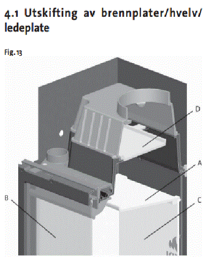

LITMANENko Опубліковано: 11 січня 2016 Поділитись Опубліковано: 11 січня 2016 А покажите кто нибудь на фотках проблемы с треснувшей стенкой, зубом и дровником? А что значит "перетопить"? Ведь она позиционируется как отопительная, я думал ее можно топить 24 часа без проблем. А что значит заменить топку по гарантии? Это что ли разбивать облицовку? Ведь облицовка камина, да и его установка, стоит очень немалых денег. Даже если топку меняют по гарантии, то как бы попадалово на деньги немалое. Слабо себе представляю как разобрать облицовку... Не? 2 Посилання на коментар Поділитися на інших сайтах More sharing options...

pushyk Опубліковано: 12 січня 2016 Поділитись Опубліковано: 12 січня 2016 Вот фото топки, "зуб" это верхняя плита на которую всё пламя попадает? Кажется она целая. Всё остальное на фото Посилання на коментар Поділитися на інших сайтах More sharing options...

LITMANENko Опубліковано: 13 січня 2016 Поділитись Опубліковано: 13 січня 2016 Что такое зуб? Посилання на коментар Поділитися на інших сайтах More sharing options...
Gonchik Опубліковано: 13 січня 2016 Поділитись Опубліковано: 13 січня 2016 Что такое зуб? Верхняя часть внутренней камеры. Посилання на коментар Поділитися на інших сайтах More sharing options...
Zak Опубліковано: 13 січня 2016 Поділитись Опубліковано: 13 січня 2016 Раз уж тема зашла об использовании топки в режиме отопления, то у меня назрел вопрос. Сможет-ли топка i570 заменить булерьян? Сейчас булерьян 02 используется в качестве единственного источника отопления. Работает в режиме нон-стоп следующим образом (момент розжига опустим): утром на ещё горячие угли укладывается дневная порция дров (полная топка почти под завязку), на 5 минут открываются заслонки, чтоб дрова разгорелись, далее заслонки прикрываются и весь день булер работает в режиме тления (хватает на 10-11 часов). По приезду с работы процедура повторяется с той-лишь разницей что дров кладется немного, чтоб хватило часов до 10-11. Перед сном опять набивается полная топка и тлеет до утра. И в таком режиме неделями. Интересует в первую очередь именно минимизация уделяемого ей времени. Чтоб не подбрасывать дрова каждые 4-5 часов, и чтоб само подбрасывание занимало не более 10 минут. Ну и само собой хватит-ли ей мощности, работая в режиме 10-ти часового тления, протопить дом? Так-же интересует сколько времени уходит на розжиг: от чирканья зажигалкой до момента когда уже можно прикрыть заслонки и оставить топку без присмотра? Посилання на коментар Поділитися на інших сайтах More sharing options...
LITMANENko Опубліковано: 13 січня 2016 Поділитись Опубліковано: 13 січня 2016 Верхняя часть внутренней камеры. Это типа верхняя плита? А почему ее называют зуб? Вроде на него не похожа, это ведь просто плита. Посилання на коментар Поділитися на інших сайтах More sharing options...
AndyAntonov Опубліковано: 13 січня 2016 Поділитись Опубліковано: 13 січня 2016 А почему ее называют зуб?По аналогии с кирпичным открытым камином, где эта часть имеет именно такую форму. IMHO. Посилання на коментар Поділитися на інших сайтах More sharing options...
Sheridan Опубліковано: 13 січня 2016 Поділитись Опубліковано: 13 січня 2016 Это типа верхняя плита? А почему ее называют зуб? Вроде на него не похожа, это ведь просто плита. В закордонних називають дефлектором (від функціоналу: заломлення потоку). В світлі сучасного конструювання елементу термінологія ніби й застаріла, та напевне краще від "зубів". Аналогічно закріпилась розмовна "водяна сорочка". Посилання на коментар Поділитися на інших сайтах More sharing options...
LITMANENko Опубліковано: 13 січня 2016 Поділитись Опубліковано: 13 січня 2016 А подскажите - 570-ая подключена горизонтальным куском дымохода (черная труба) - ее реально почистить (добраться туда внутрь чем то гибким) изнутри топки? Вынуть этот зуб/дефлектор и что там дальше будет? Посилання на коментар Поділитися на інших сайтах More sharing options...
Dima_dimohod Опубліковано: 14 січня 2016 Поділитись Опубліковано: 14 січня 2016 В закордонних називають дефлектором (від функціоналу: заломлення потоку). В світлі сучасного конструювання елементу термінологія ніби й застаріла, та напевне краще від "зубів". Аналогічно закріпилась розмовна "водяна сорочка". Мы называем эту деталь пламеотсекатель. У 570-ой их 2. верхний и нижний. Посилання на коментар Поділитися на інших сайтах More sharing options...

Прохожий Опубліковано: 14 січня 2016 Поділитись Опубліковано: 14 січня 2016 ЗЫ. Повторю вопрос - 570-ая подключена горизонтальным куском дымохода (черная труба) - ее реально почистить (добраться туда внутрь чем то гибким) изнутри топки? Вынуть этот зуб/дефлектор и что там дальше будет? Изнутри топки без проблем можно снять первый зуб. Для этого необходимо по очереди удалить правую и левую боковые панели придерживая зуб. После этого зуб извлекается из топки и освобождает доступ к второму зубу камеры дожига. Он так же извлекается приподняв за заднюю часть плиты зуба (как расположены - смотрите на картинке). Но я не очень представляю каким образом Вы планируете извернуться для того, чтобы пройти вертикальный участок и достать до горизонтального 1 Посилання на коментар Поділитися на інших сайтах More sharing options...
LITMANENko Опубліковано: 14 січня 2016 Поділитись Опубліковано: 14 січня 2016 Но я не очень представляю каким образом Вы планируете извернуться для того, Ну если доступ к дымоходу получить изнутри можно, то продаются ведь гибкие ручки для чистки дымохода, с ершиком на конце. Ручки можно наращивать по длине. Гибкой думаю без проблем можно достать до горизонтального участка. Ну с крыши то туда точно не подлезть... Тут просто проскакивали чьи-то фотки с прилично забитым дымоходом, на вид жуть. Предполагаю, что в горизонтальном участке совсем всё грустно, особенно после влажных дров. Посилання на коментар Поділитися на інших сайтах More sharing options...
