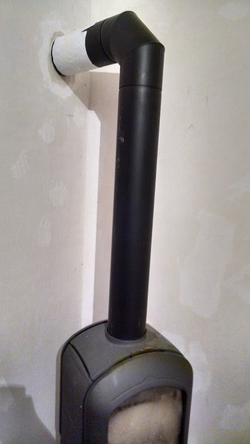

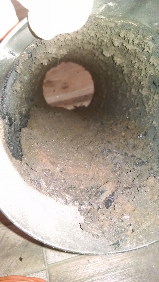

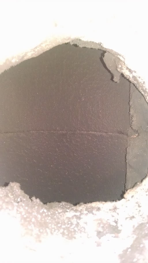

Используем топку Jotul F250 уже третий сезон. Дымоход не чистили не разу, а тут пришлось разобрать часть дымохода, в связи с малярными работами, и то что я увидел внутри меня не порадовало. Куча хлопьев сажи скопилось в горизонтальной части, на вес там 2 кг этой гадости было. Это вообще нормально? Откуда столько гадости там могло взяться, топили только дубом?

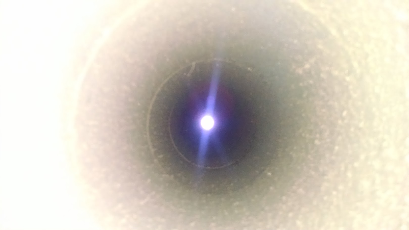

Основной дымоход Шидель, довольно в пристойном состоянии, учитывая, что не разу его не чистили

Cremator, лично я противник горизонтальных отводов, на них больше всего отложений, плюс большинство не всегда правильно топят, обычно стараются использовать экономный режим горения, а нужно это делать на последних закладках, первые вообще должны паравозить, чтоб труба очень хорошо прогревалась и выдавливалась сажа. Трубу нужно чистить каждый год, несмотря на то что вы используется твёрдую породу, желательно делать чистку механическим способом, химия хорошо, но мало эффективна.

Спасибо большое, вы прямо про нас написали. Мы тоже режим тления часто включаем, после первой закладки. В общем, суть ясна. Тут, без горизонтального отвода вообще не ясно, как подключить..

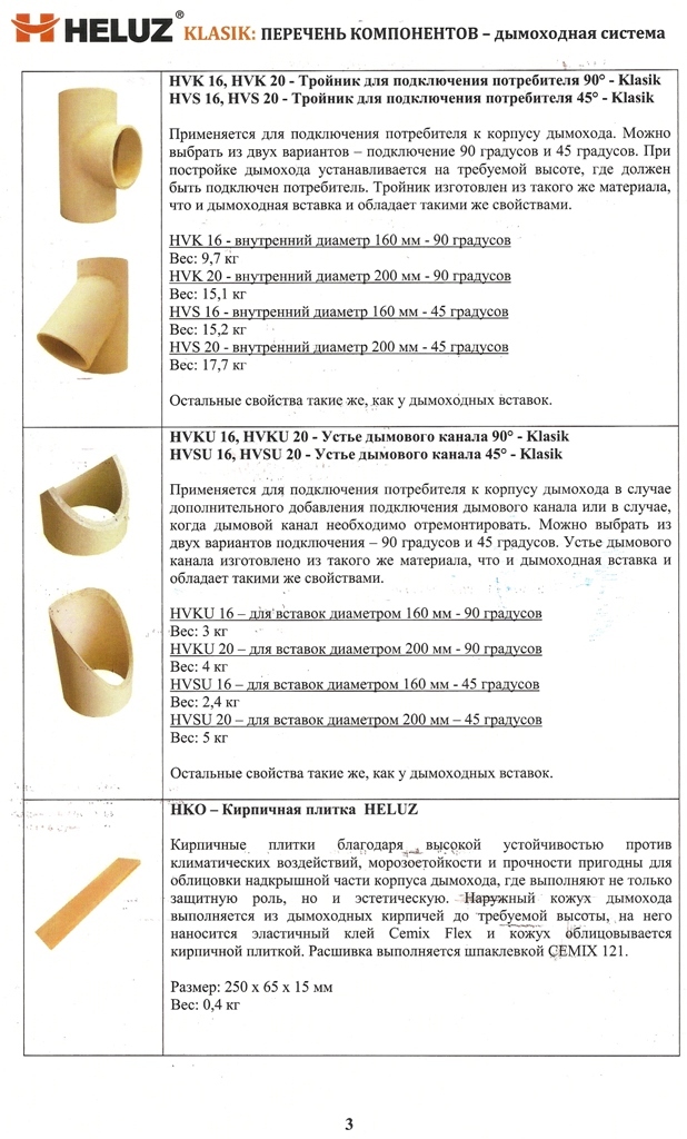

Не обязательно чистить каждый год, если взять такие трубы с тонкой прессованной керамики (HELUZ) с внутренней гладкой поверхностью,достаточно раз в 3-4 года вызывать этого (товарища с ядром-щёткой)

При таком колене много сажи собирается, тогда лучше с таким коленом с лючком,что можно перед каждым сезоном чистить (это займет 15мин.) ...или лучше 45*(град) колено (по принципу работы инжектора) то при этом меньше будет засоряться. Поддержу правильный пост -"revix":good:
