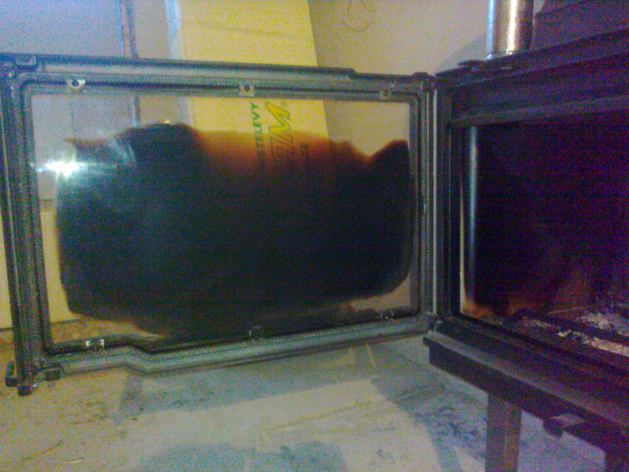

juco Опубліковано: 6 листопада 2013 Поділитись Опубліковано: 6 листопада 2013 Стекло после двух протопок: Посилання на коментар Поділитися на інших сайтах More sharing options...
-enjoy- Опубліковано: 6 листопада 2013 Поділитись Опубліковано: 6 листопада 2013 (змінено) Стекло после двух протопок: [ATTACH]318993[/ATTACH] где Ваша подача воздуха в камеру и на стекло, нашли? Насчёт внешнего подвода воздуха - по дефолту данная топка НЕ ЯВЛЯЕТСЯ топкой с внешним подводом воздуха. К ней можно докупить 2 опции - зольник с внешним подводом воздуха и спец. планку для верхней подачи внешнего воздуха. Я купил обе опции, но, смешно сказать, пока топка полгода лежала в гараже и ждала своего часа, я потерял внешнюю часть от опционного зольника с внешним подводом. С своем йотуле при розжиге если я прикрываю подачу(но этого не делаю) на стекло,то также начинает слегка коптиться. Когда разгорелось и закрываю подачу,уже ничего не коптиться. А у Вас она(функция) "потерялася я"(цит.КВН.Утомл.солнцем) Змінено 6 листопада 2013 користувачем -enjoy- 1 Посилання на коментар Поділитися на інших сайтах More sharing options...

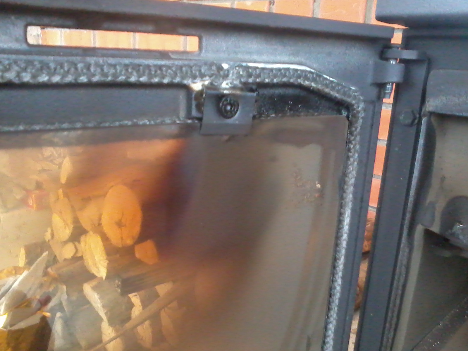

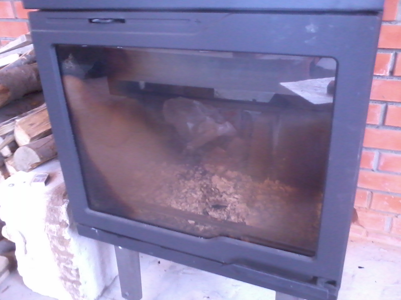

kastal Опубліковано: 6 листопада 2013 Поділитись Опубліковано: 6 листопада 2013 протопил 3 сетки дров твёрдых пород на своем 570-м, последняя закладка в 8 вечера , разгорелась - закрыл все подачи. в 7 утра даже ещё уголёк был . думал прикопчённое стекло минут за 5 приведу в состояние "шик-блеск" и вот тут не угадал .за 15 минут средством для стёкол ток пару см2 оттёр . это чо так всех ?! Посилання на коментар Поділитися на інших сайтах More sharing options...
Прохожий Опубліковано: 6 листопада 2013 Поділитись Опубліковано: 6 листопада 2013 протопил 3 сетки дров твёрдых пород на своем 570-м, последняя закладка в 8 вечера , разгорелась - закрыл все подачи. в 7 утра даже ещё уголёк был . думал прикопчённое стекло минут за 5 приведу в состояние "шик-блеск" и вот тут не угадал .за 15 минут средством для стёкол ток пару см2 оттёр . это чо так всех ?!Возьмите в руку кухонную губку, слегка намочите её... Затем окуните губку в пепел из камина. Попробуйте и отпишитесь... 4 Посилання на коментар Поділитися на інших сайтах More sharing options...
Елочка Опубліковано: 6 листопада 2013 Поділитись Опубліковано: 6 листопада 2013 Возьмите в руку кухонную губку, слегка намочите её... Затем окуните губку в пепел из камина. Попробуйте и отпишитесь... Опередили, но именно так почистила свою, когда долго тлела и все закоптилось буквально за несколько минут... Посилання на коментар Поділитися на інших сайтах More sharing options...
kastal Опубліковано: 6 листопада 2013 Поділитись Опубліковано: 6 листопада 2013 ... Попробуйте и отпишитесь... я пробовал той же тряпкой в пепел , но эффекта не заметил . попробую с губкой , но попозже ибо "не у аппарата" Посилання на коментар Поділитися на інших сайтах More sharing options...
bampo Опубліковано: 7 листопада 2013 Поділитись Опубліковано: 7 листопада 2013 протопите в нормальном режиме, а потом "пепельная тряпка", сэкономите время и нервы, сажевый налёт частично выгорит, а то что останется сотрётся гораздо быстрее. Посилання на коментар Поділитися на інших сайтах More sharing options...
olgama Опубліковано: 7 листопада 2013 Поділитись Опубліковано: 7 листопада 2013 Возьмите в руку кухонную губку, слегка намочите её... Затем окуните губку в пепел из камина. Попробуйте и отпишитесь... Не забывайте пользоваться резиновыми перчатками, иначе сажа будет под ногтями, кутикулой, во всех порах.... Я точно знаю, я пробовала год назад отмывать стекло, потом плюнула, какая разница, ведь всё равно закоптится, прогорает сажа только при не экономном запуске топки, когда всё пышет жаром и ярко горит. Посилання на коментар Поділитися на інших сайтах More sharing options...
Gonchik Опубліковано: 7 листопада 2013 Поділитись Опубліковано: 7 листопада 2013 Ясно. То есть, если я куплю зольник с подводом внешнего воздуха - то коптить не должно даже в режиме медленного горения (при условии использования сухих дров твёрдых пород)? А что делать с "дыркой" в шнуре? Нет, если купите зольник с подводом, то коптить все равно будет. К этой топке есть опциональная приблуда, обеспечивающая подачу воздуха на стекло. Вот ее советую купить. 1 Посилання на коментар Поділитися на інших сайтах More sharing options...
GIM Опубліковано: 8 листопада 2013 Поділитись Опубліковано: 8 листопада 2013 то коптить не должно даже в режиме медленного горения (при условии использования сухих дров твёрдых пород)? В режиме тления стёкла будут коптится с любой приблудой,на то он и режим тления,нет достаточной подачи воздуха,нет обдува стекла+напитывается дымоход всякой незгоревшей гадостью.От режима тления только счастье(временное) Вам а камину,дымоходу и экологии одно растройство Посилання на коментар Поділитися на інших сайтах More sharing options...
-enjoy- Опубліковано: 8 листопада 2013 Поділитись Опубліковано: 8 листопада 2013 К этой топке есть опциональная приблуда, обеспечивающая подачу воздуха на стекло. Вот она www.stroimdom.com.ua/forum/showpost.php?p=2439262&postcount=655 1 Посилання на коментар Поділитися на інших сайтах More sharing options...
juco Опубліковано: 8 листопада 2013 Поділитись Опубліковано: 8 листопада 2013 Спасибо, есть у меня эта приблуда. Только ещё не провёл внешний воздух к ней. Режим тления - совсем уж тления - мне не нужен, я его не собираюсь использовать. Дело в том, что 530-я не бог весть какая мощная для дома в 160 квадратов, который ещё пока и не утеплён как следует, тем более, что пока что дом не жилой, я прихожу лишь иногда и топлю пару часов на полную. Да и в будущем, думаю, вряд ли режим тления будет мне пригождаться - всегда будет востребована полная или почти полная мощность топки. Тление не нужно, а вот прикрутить горение иногда бывает надо - на половину или даже на 3/4 - всё равно это горение и всё равно выделяется вполне достаточно тепла. Но вот если прикрутить наполовину - то стекло уже начинает коптиться. Думаю, скоро прикуплю этот самый зольник с внешним подводом взамен недокомплектного, посмотрим, как поменяется горение. Посилання на коментар Поділитися на інших сайтах More sharing options...
-enjoy- Опубліковано: 8 листопада 2013 Поділитись Опубліковано: 8 листопада 2013 Спасибо, есть у меня эта приблуда. . вы для начала все приблуды установите, затопите, а потом дайте отзыв. А то как-то задом-наперед. протопил 3 сетки дров твёрдых пород на своем 570-м, ! видать у йотулов модель модели рознь. У меня в 350-й даже в тлении такого нет. Только по уголкам внизу может слегка прикоптиться и то, за планкой, где попадает меньше огня. Посилання на коментар Поділитися на інших сайтах More sharing options...
juco Опубліковано: 8 листопада 2013 Поділитись Опубліковано: 8 листопада 2013 Обязательно дам ещё один отзыв, когда установлю зольник. Подача воздуха на стекло встроена в топку. "Приблуда" лишь позволяет подавать туда внешний воздух, причём сделана приблуда весьма колхозно - там остаётся довольно большая щель, то есть, как уличный воздух может идти в комнату, так и топка может тянуть воздух из комнаты, а не из уличного подвода, если из комнаты он тянется легче. Уплотнительный шнур туда не поставишь - быстро зачухается открыванием-закрыванием дверки. Посилання на коментар Поділитися на інших сайтах More sharing options...
