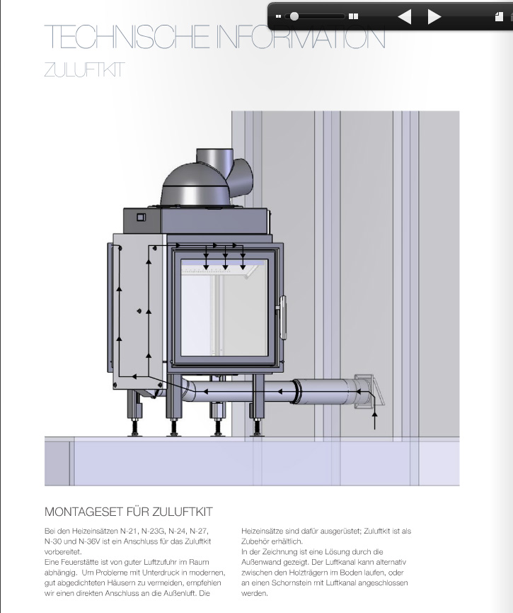

Николаевич Опубліковано: 12 березня 2012 Поділитись Опубліковано: 12 березня 2012 Михаил, сейчас у нас есть выбор: Jotul I 150 или Nordpeis N20. Правильно ли я понял, что у данной модели Jotul нет подачи свежего воздуха непосредственно в топку, а только под нее. Скажите, пожалуйста, как это отражается на качестве горения? У Nordpeis, по моему, та же история. В мануале упоминается какой-то опциональный сет "A set for fresh air supply is available as an accessory", но как от выглядит - непонятно. В мануале не показано, а на рисунке из каталога (где показано воздухоснабжение) топки N20 нет. Подскажите, пожалуйста. Посилання на коментар Поділитися на інших сайтах More sharing options...
Misha_k Опубліковано: 12 березня 2012 Автор Поділитись Опубліковано: 12 березня 2012 На самом горении не должно. В N 20, есть подвод, заложен в конструктив(патрубок снизу топки) опция это фирменный комплект подключения(гофра, воздухозаборник, изоляция) можно не докупать, а соорудить из местных материалов, хотя оригинальный очень качественно сделан. 1 Посилання на коментар Поділитися на інших сайтах More sharing options...

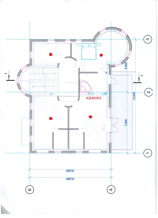

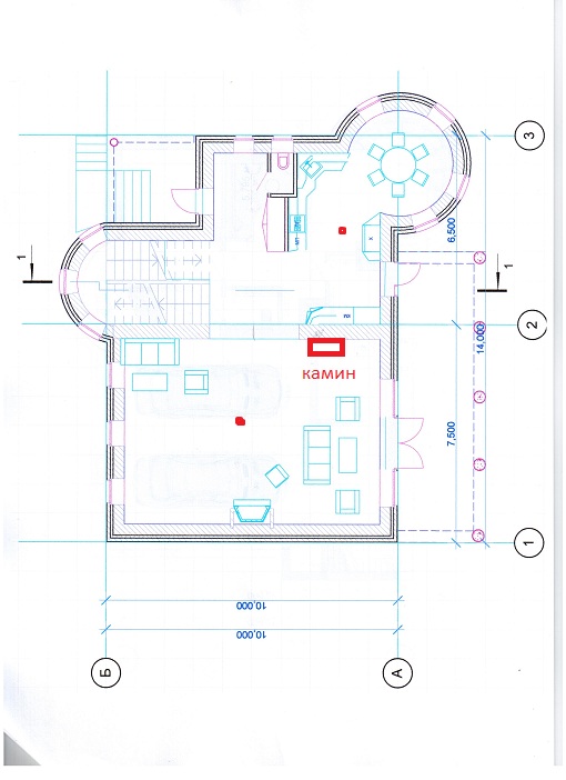

Семжур Опубліковано: 15 березня 2012 Поділитись Опубліковано: 15 березня 2012 Здравствуйте Misha_k , я прочитал все Ваши сообщения и у меня сложилось о Вас очень хорошее мнение. В наше время редко встретить человека который получает от своей деятельности не только деньги но и удовольствие. Я на форуме не случайно, в этом году планирую построить дом.Проект уже вот-вот да и земелька как раз оттает. Всегда мечтали о камине просто для красоты, но после того как у наших знакомых пропало электричество из-за аварии на линии благодаря этому не работало отопление более двух суток , мы задумались и о РЕЗЕРВНОМ ОТОПЛЕНИИ. Местные специалисты предлагают разные варианты, но ни в одном из них не говорилось о Йотул. Misha_k нам очень важно Ваше мнение, подскажите пожалуйста!!! Дом 520 м2 из них цоколь 130 м2 , 1 эт - 130м2 (гостиная 70 м2, кухня-столовая 42 м2) , 2эт 130 м2 (4 спальни ) и мансарда 130 м2. Я понимаю что весь дом обогреть будет невозможно , поэтому претендуем только на 1 и 2 этаж. Высота потолка на первом эт - 3.5м , на втором -3.0 м. Дом будем строить из термоблоков (пенопластовая опалубка вовнутрь которой заливается бетон.) Камин планируем расположить в гостиной на первом этаже и сделать воздухоотводы по комнатам первого и второго этажей(без вентилятора и турбины).Вот план первого этажа Здесь я обозначил место для камина и красными точками комнаты в которые хотелось бы получать тепло. Вот план второго этажа здесь помечены красными точками те комнаты в которых хотелось иметь тепло. Misha_k, дайте пожалуйста свой профессиональный совет.Хочется все предусмотреть на стадии проектирования. Посилання на коментар Поділитися на інших сайтах More sharing options...
Misha_k Опубліковано: 15 березня 2012 Автор Поділитись Опубліковано: 15 березня 2012 Cпасибо! Вечером обязательно отвечу. 1 Посилання на коментар Поділитися на інших сайтах More sharing options...
Misha_k Опубліковано: 15 березня 2012 Автор Поділитись Опубліковано: 15 березня 2012 Семжур, для отопления такой площади 400метров, ни один камин не существует, да и я лично не вижу в этом смысла, тем более с Вашей планировкой. Объясню почему. У вас очень много изолированных помещений. Конечно можно было бы заморочиться развести воздуховоды куда можно по минимуму, но я лично не вижу в этом смысла. Подспорье котлу да, но даже не знаю, на сколько в таком доме камин что то сэкономит. Я бы рекомендовал остановиться на камине для души, коих сейчас великое разнообразие, Austroflamm например из очень качественных, а резервный источник рассмотреть какой нибудь другой, подходящий под Вашу площадь. Посилання на коментар Поділитися на інших сайтах More sharing options...
Семжур Опубліковано: 15 березня 2012 Поділитись Опубліковано: 15 березня 2012 Отопить 260 м2 нереально с помощью камина и отдельных воздухоотводов в каждую комнату? Добавлено через 11 минут Misha_k, я об экономии ни слова не говорил. Камин, как источник тепла нужен в отдельных случаях , когда по какой то причине не работает основное отопление. Посилання на коментар Поділитися на інших сайтах More sharing options...
Misha_k Опубліковано: 15 березня 2012 Автор Поділитись Опубліковано: 15 березня 2012 260 реально, 400 не реально. Если перекрывать часть комнат, то как то да, но блин, не нравятся мне такие затеи. Просто если как резервный, когда не работает основное отопление, то это только гравитационная воздушка, а там не особо разгонишься по длинне воздуховодов, а на таких площадях метражи не маленькие. И второй нюанс, замучаетесь топить камин, что бы поддерживать теплопотери. Даже если 260 квадратов, то это примерно 18квт/ч или 6кг дров каждый час в топку. Был бы дом квадратов до 200(весь) было бы проще, там уже можно воевать за удобство и комфорт, здесь.. Семжур, я честно с удовольствием бы порекомендовал хорошую топку для такого отопления, но я не хочу обещать что то, ибо очень сомневаюсь в целесообразности. Установить то не проблема, вот будет ли ожидаемый эффект, не берусь гарантировать. 1 Посилання на коментар Поділитися на інших сайтах More sharing options...
