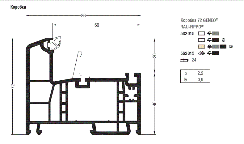

K_Serega Опубліковано: 11 лютого 2013 Поділитись Опубліковано: 11 лютого 2013 Здравствуйте, раз уж эта тема про Рехау и Века, то не могли бы Вы написать размеры профилей Рехау Генео и Века Софтлайн 82, или если есть разрез с размерами, интересует высота рамы, нужен этот размер, чтобы понять какого размера делать четверти в проеме. На сайтах производителей профиля этой информации нет (по крайней мере мне найти не удалось). Посилання на коментар Поділитися на інших сайтах More sharing options...

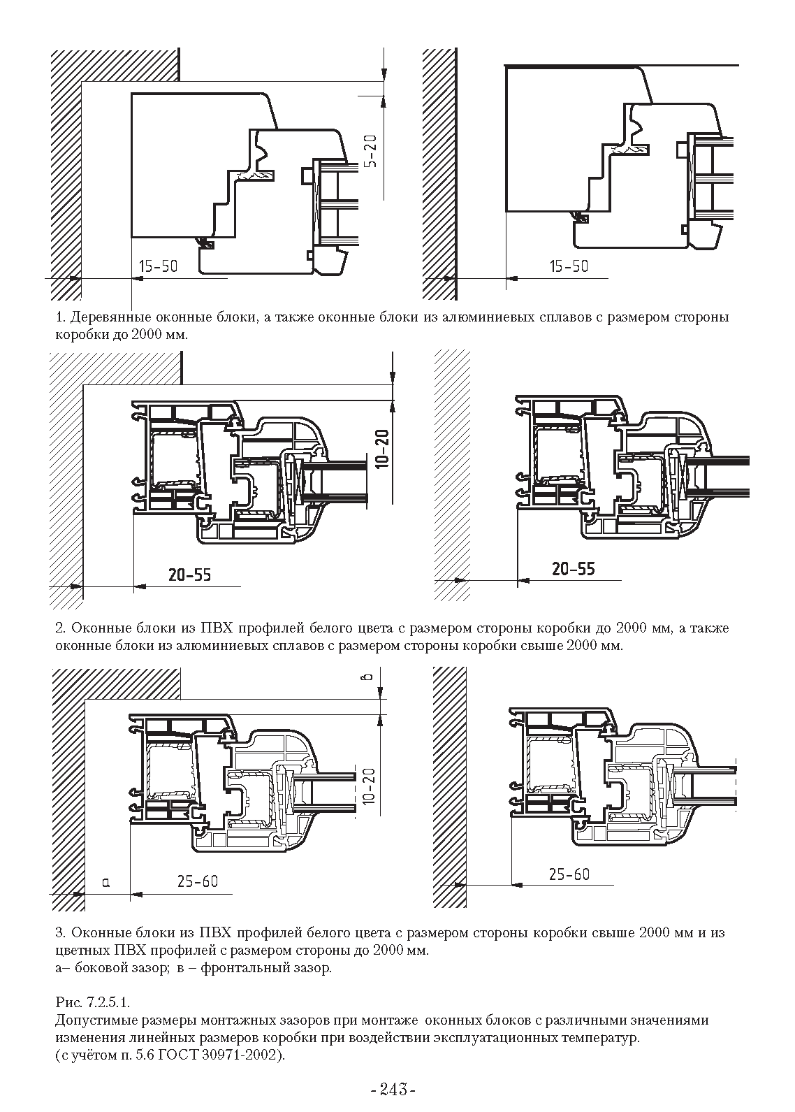

Ruslan R Опубліковано: 11 лютого 2013 Поділитись Опубліковано: 11 лютого 2013 Вот рекомендации по монтажным зазорам. Посилання на коментар Поділитися на інших сайтах More sharing options...
K_Serega Опубліковано: 11 лютого 2013 Поділитись Опубліковано: 11 лютого 2013 Ну это не совсем то, что мне нужно. Я собираюсь наклеить четверти из ЭППС в проем из газоветона и поштукатурить их. Так вот я не знаю каким размером их делать по толщине. Я так понимаю, что размер этот зависит от высоты профиля окна (чтобы четверть не была больше этой высоты и не пришлось увеличивать размер шва). Посилання на коментар Поділитися на інших сайтах More sharing options...
Алік Опубліковано: 11 лютого 2013 Поділитись Опубліковано: 11 лютого 2013 Генео в Украине в основном идёт с 72-й коробкой, но существует и 86-я. 1 Посилання на коментар Поділитися на інших сайтах More sharing options...
K_Serega Опубліковано: 11 лютого 2013 Поділитись Опубліковано: 11 лютого 2013 А по Века Софтлайн 82 есть информация? Выбираю между двумя этими профилями, производители или Корса (Рехау) или Новые Окна (Века), может есть что посоветовать по выбору. Посилання на коментар Поділитися на інших сайтах More sharing options...
Алік Опубліковано: 11 лютого 2013 Поділитись Опубліковано: 11 лютого 2013 Я, конечно, за наших , но Веку можете глянуть здесь. 1 Посилання на коментар Поділитися на інших сайтах More sharing options...
