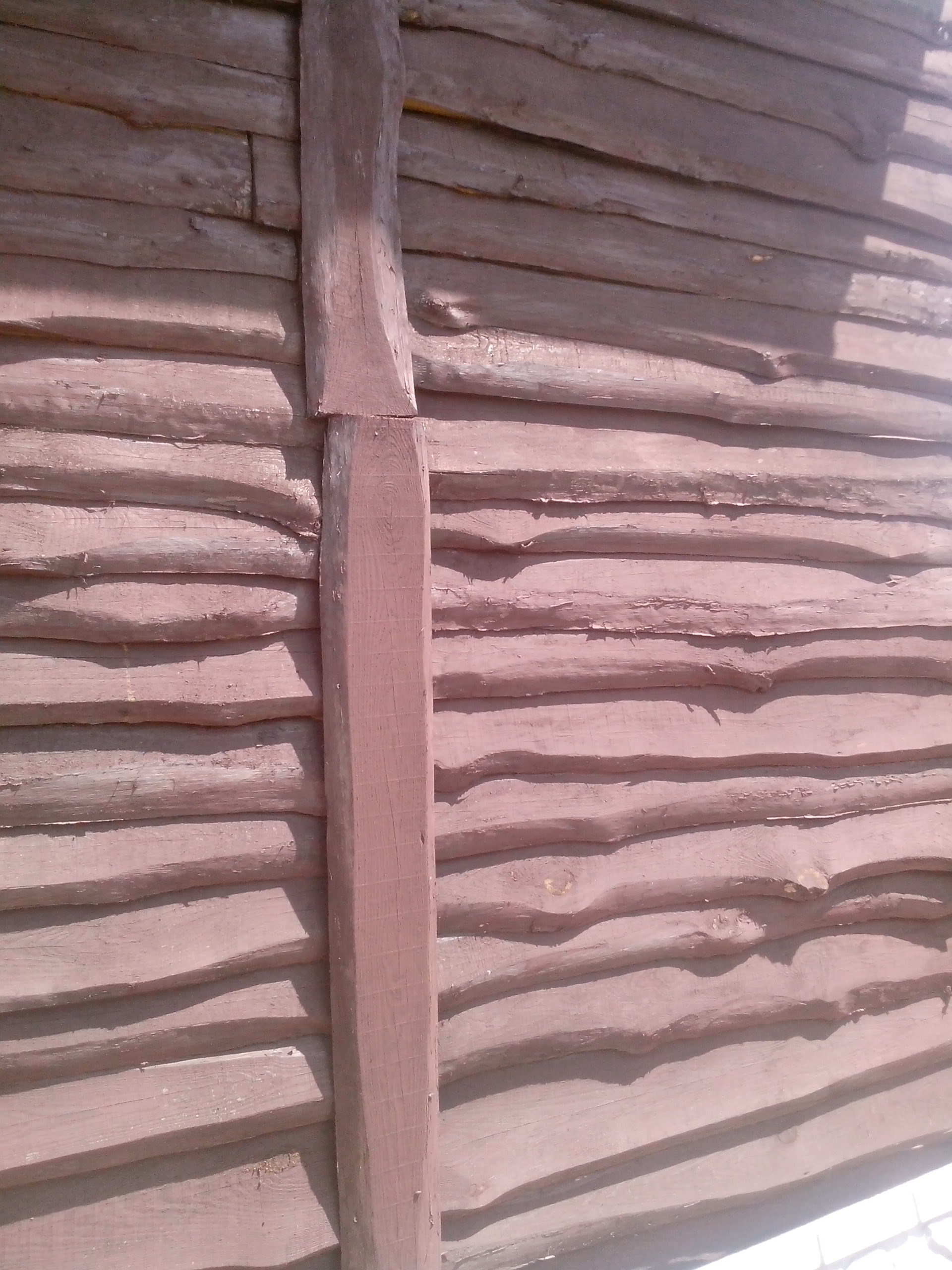

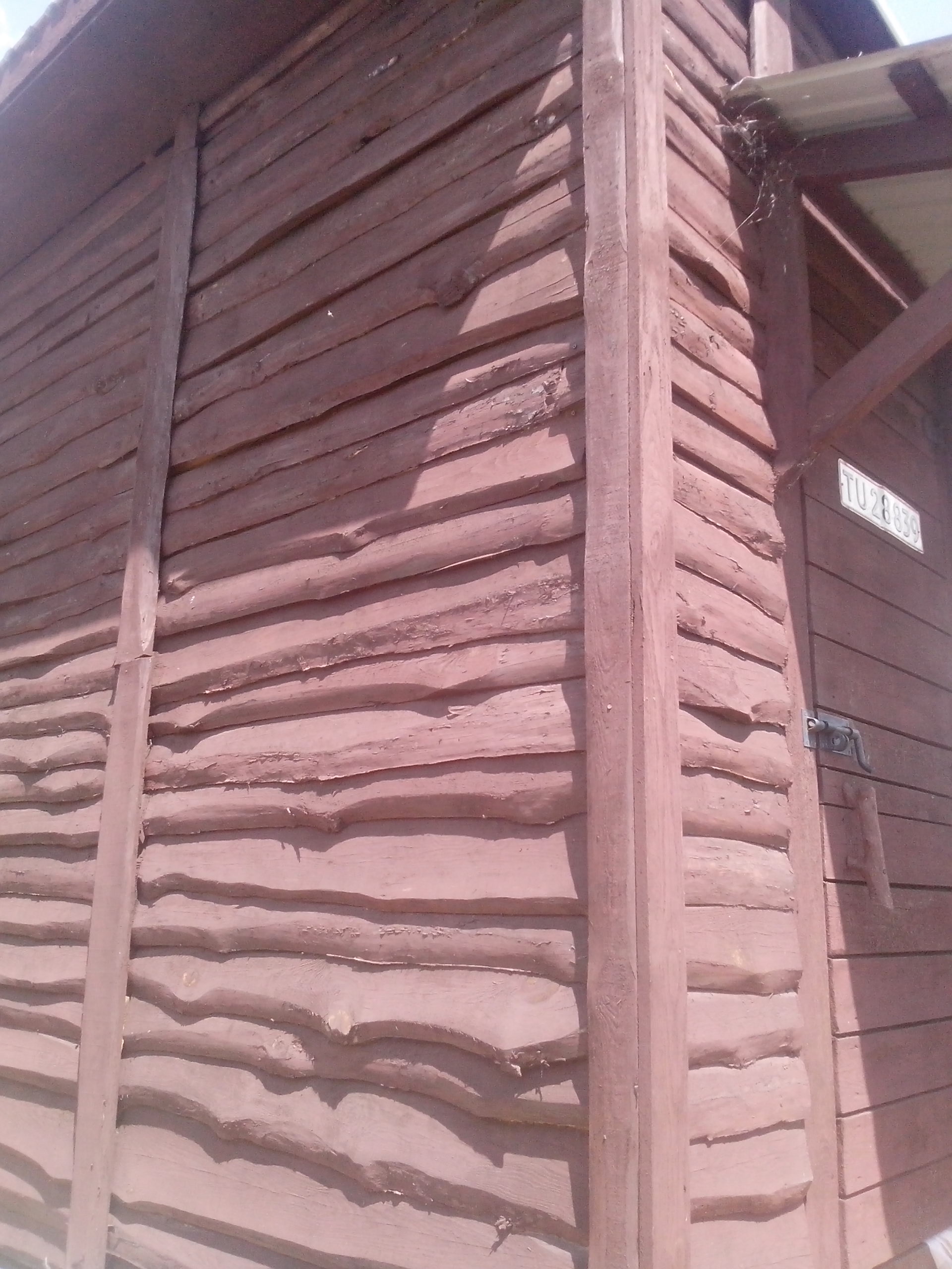

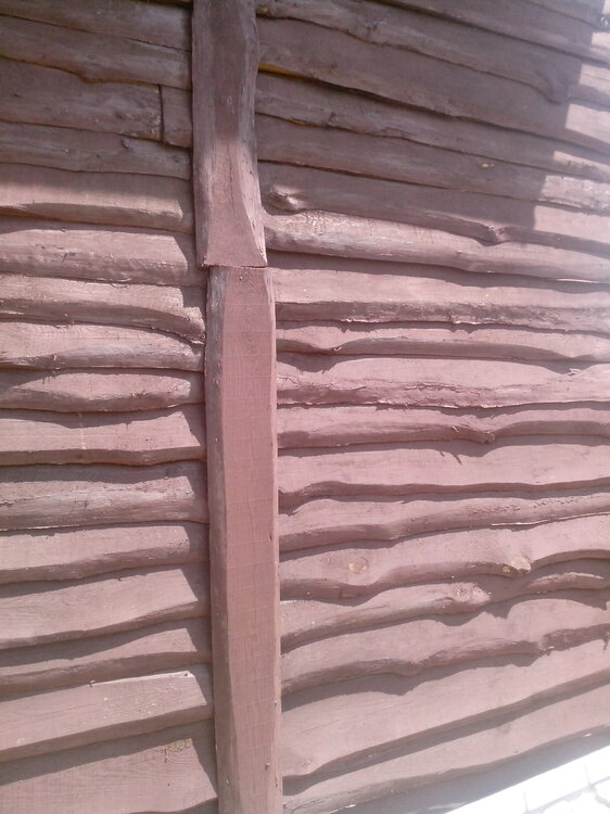

В зв’язку з тим що живий інтерес до саморобних фарб для дерева залишається, хочу зробити невеликий звіт і поділитись своїм досвідом, тим паче що після першого мого фарбування пройшло вже ТРИ роки, а багатьох цікавлять саме результати довготривалої експлуатації...

Год назад покрасили этой краской дом. Из-за большой площади и постоянной подгонки цвета (смешивались два пигмента- охра и оранжевый) ,получилось в 3 тонких слоя. лето и зиму простояло- без изменений, ничего не текло, не трескалось, даже текстура немного видна. Я в восторге, затарилась купоросом на это лето, буду ещё чего-нибудь красить.
А я, когда оставалась краска помазюкал газобетонный блок. Выглядело красиво, но я его выставил под дожди и сейчас вроде как краску посмывало. Перед покраской ничего с блоком не делал (не грунтовал и не обеспыливал).

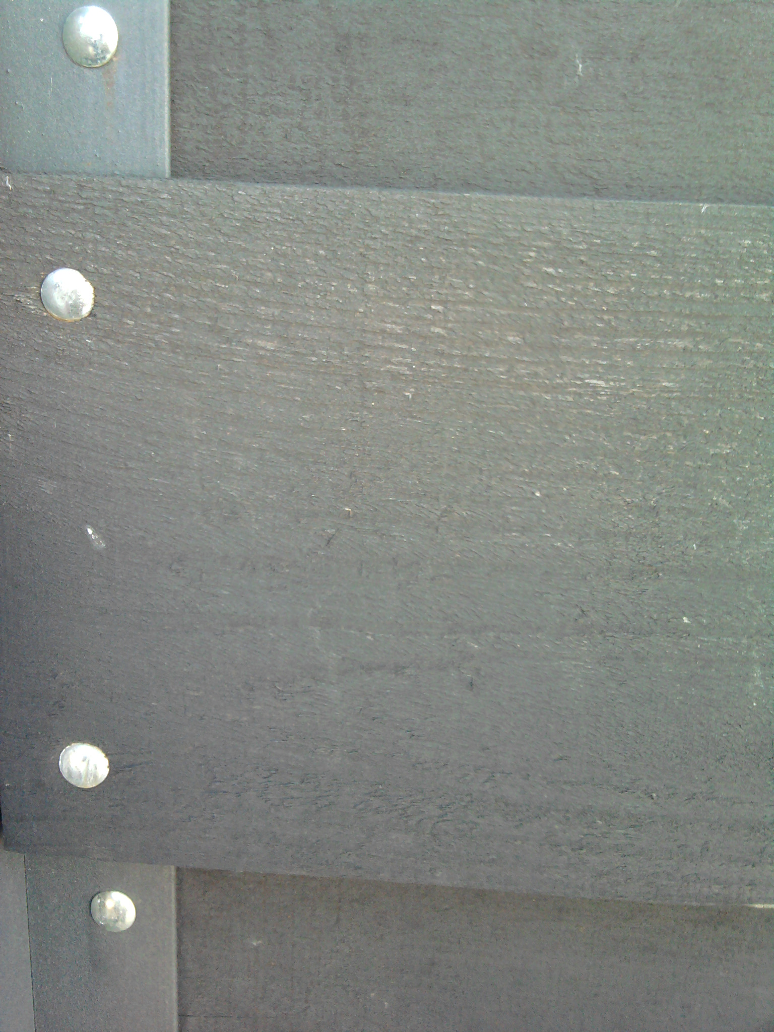

Ну і останнє фото, це те що найближчим часом необхідно буде пофарбувати - хозблок 4в1, правда з початку ще треба доробити....
Хоз блок у вас має строгану поверхню.. цікаво, чи на ньому фарба буде так само довго триматися.

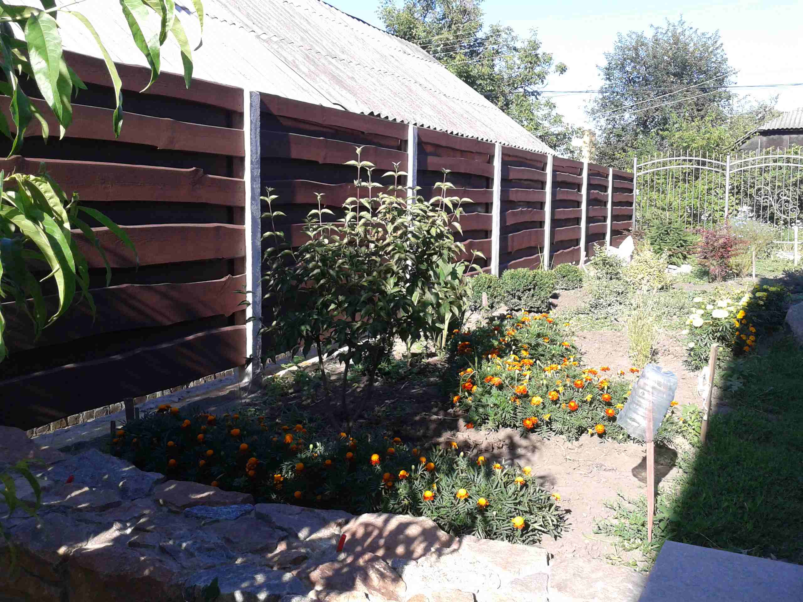

ось так виглядав паркан 2013рік.
може буду десь рядом сфоткаю як зараз виглядає.
зфоткайте, будь ласка.

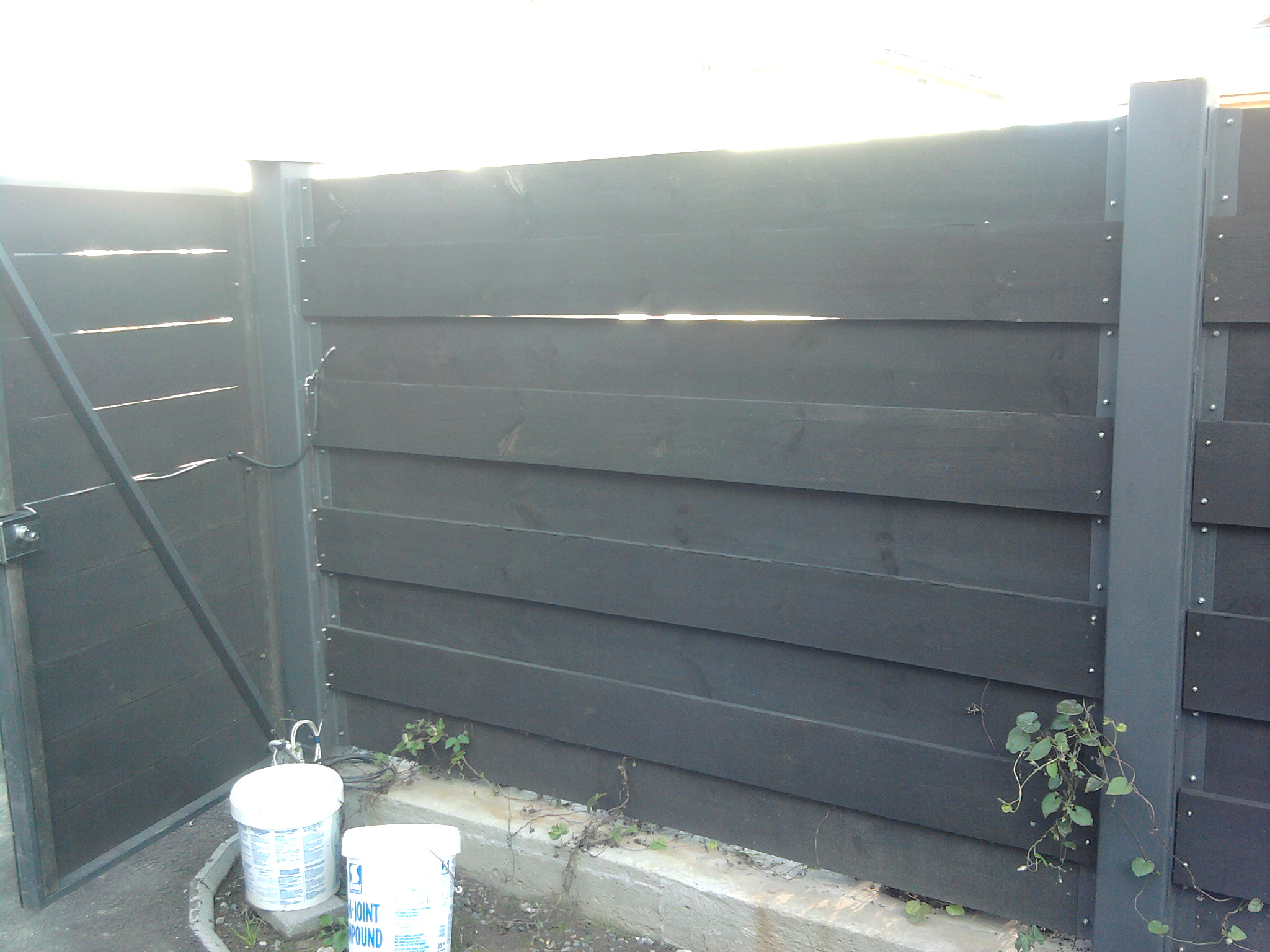

Благодаря теме, тоже поучавствовал:
[ATTACH]518649[/ATTACH]
А как крепили доски в столбики? это же столбики от т.н. бетонного еврозабора?
