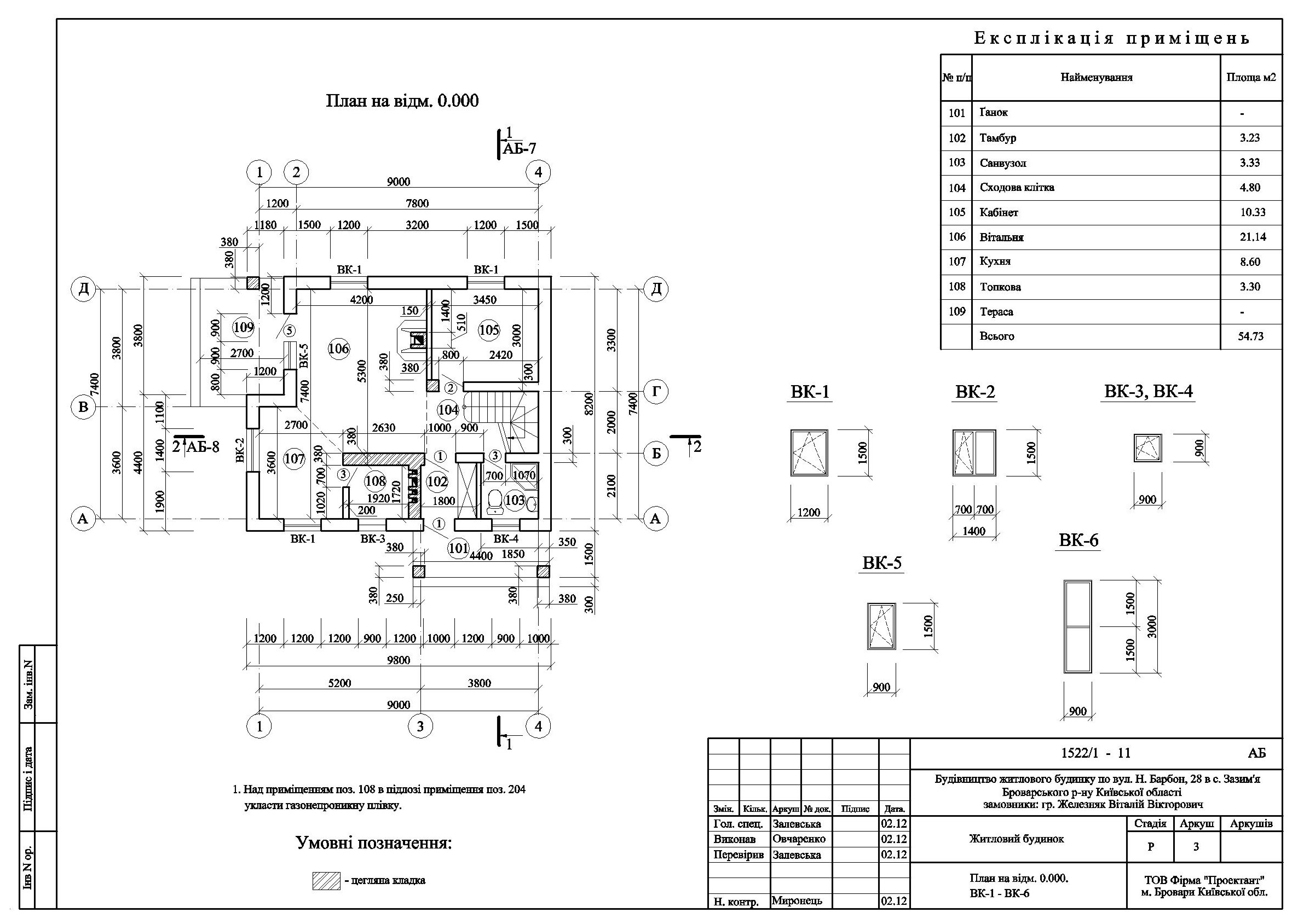

Кто то пользуется этой топкой.
Написана на 7 Квт мощности
у меня гостинная 21 метр. Хватит ли?
Есть ли функция медленного горения? Нужна обязательно в характеристиках не нашел. Схему где будет топка прикрепил
Вообщем знатоки просветите
Хватит с запасом.. В этой топке есть абсолютно все! Очень хорошая топка, правда и недешевая.
В работе
В работе
Может есть модели этой марки меньшей мощности?
В этом дизайне - 150-я и 160-я модели, вертикальная 350-я. По первым двум реально в 1100 долл уложиться, обратите внимание на Нордпейс (20, 21, 22Пано и Хармони).
