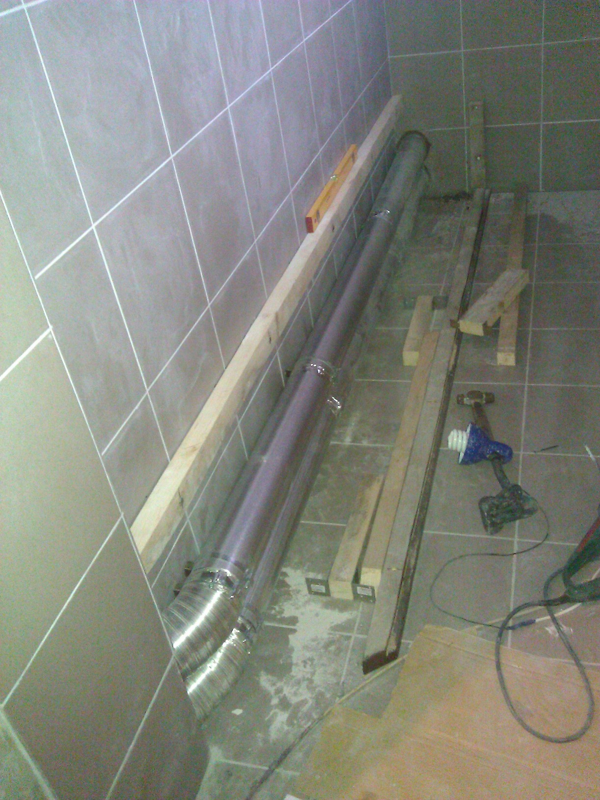

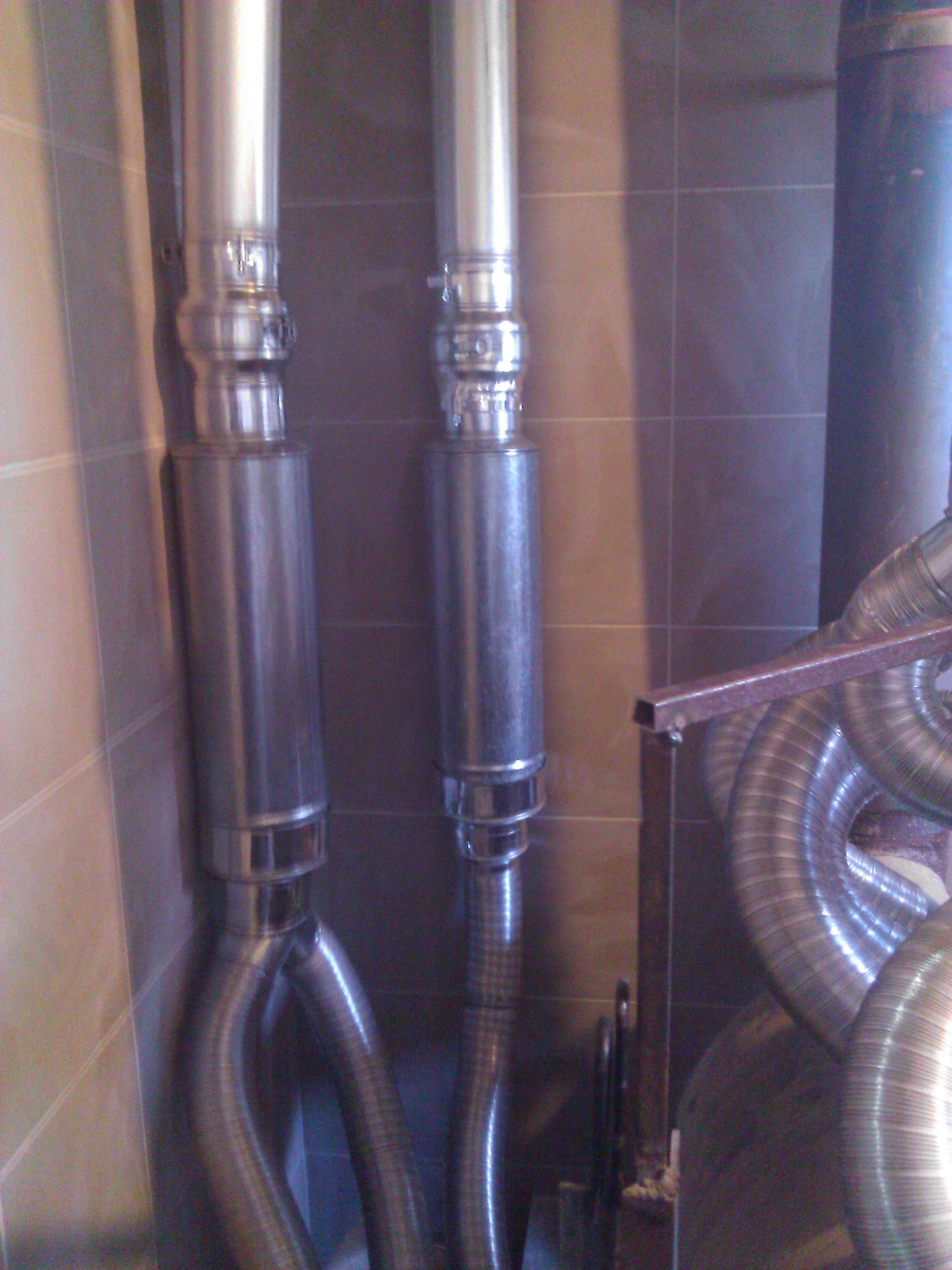

Вот сделал две трубы обратной подачи воздуха из помещений первого этажа, там видны фильтры, потом расширяется с ф110 на ф160, в которые поставлю канальные вентиляторы, потом опять ф110, к сожалению по полу, так что придется переступать через них (зашить прочным кожухом) и в булерьян.
Очень подмывает поставить сразу же за вентиляторами тэны электроподогрева - и получим два в одном тут же - и булерьян и электрообогрев!

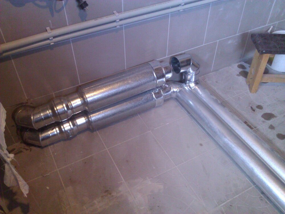

Сегодня продолжил разводку ВО, на очереди были две трубы подачи горячего воздуха от булерьяна в комнаты, вот так это получилось: WP_001569.thumb.jpg.a1181e6a5b3791821abb3ea0b04f034b.jpg WP_001570.thumb.jpg.bf68dda3eb8ff5e06d070cdf352389ae.jpg

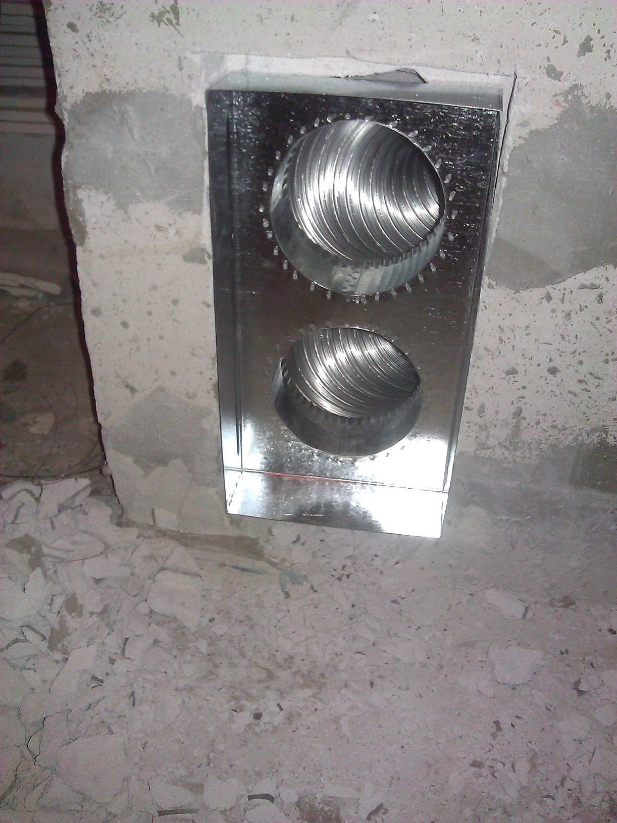

Ну и довел две обратки холодного воздуха через соседнее помещение кладовки (там они будут спрятаны за ящиками-скамейками с обувью) WP_001566.thumb.jpg.cf3ac50ea2be2d9c87bb433a57e36dda.jpg
в коридор, где будет одна из решеток воздухозабора WP_001567.thumb.jpg.c44bb584bcad8806c83b36a1edbd99b4.jpg
В целом все получается аккуратно и гораздо менее громоздко и объемно, чем вначале расчитывал.

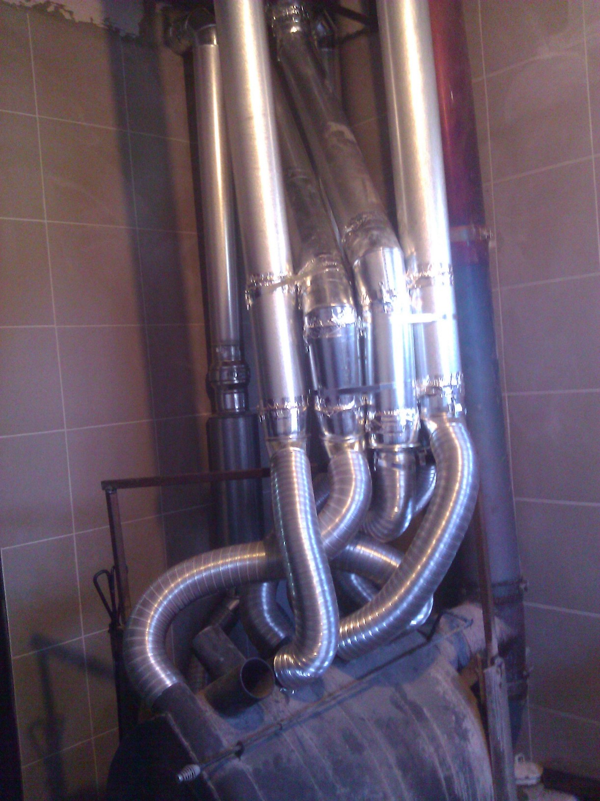

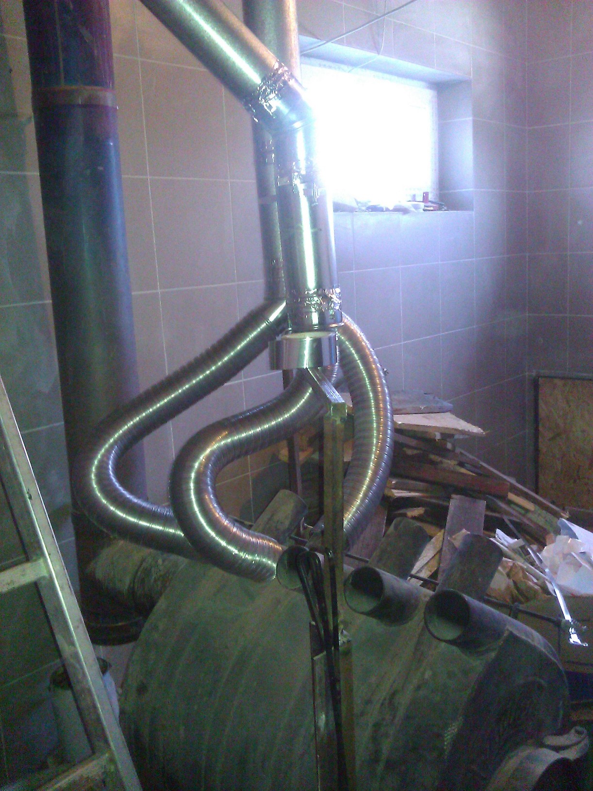

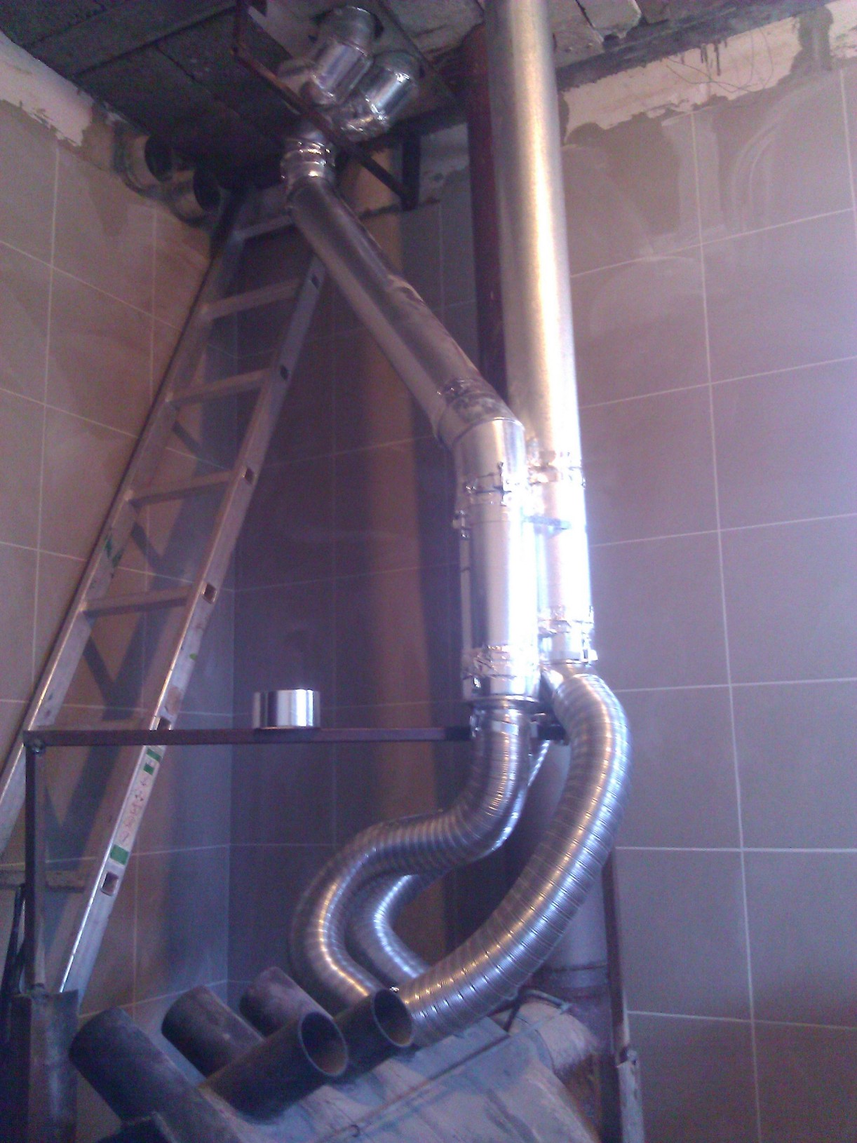

Более-менее закончил сегодня разводку ВО в котельной, осталось по первому этажу две трубы кинуть под потолком. Гофры конечно выглядят немного страшно :), как змеи (год Змеи ж :) ), ну а по другому никак, раз у булерьяна все трубы торчат в разные стороны: WP_001580.thumb.jpg.7b55d7cac87dc2d6a6ee889e7509ba00.jpg. Видно что два патрубка остались нетронутыми, там форсунки вторичного воздуха в них. Их нельзя трогать, даже нельзя удлинить! Я как-то попробовал в процессе горения надеть сверху кусок гофры - сразу получил сбой пиролиза и большой "ПЫХ" несгоревших пиролизных газов из дверцы! Больше не трогаю :)
Здесь видны две обратки с фильтрами и канальными вентиляторами (может быть), спускающиеся со второго этажа: WP_001581.thumb.jpg.6a1cf6307fce6812fb1def7c16556465.jpg.
А это вид с другой стороны: WP_001582.thumb.jpg.0fe98ff76098f1d4fd699aabd1928762.jpg. И не говорите, мне самому страшно :) Конечно же я потом укутаю это все в вату и фольгу, чтобы воздух в котельной меньше греть. Ну, а как работает теперь, с обратками подачи холодного воздуха, правда пока в гравитационном режиме, проверю на днях.
Более-менее закончил сегодня разводку ВО в котельной, осталось по первому этажу две трубы кинуть под потолком. Гофры конечно выглядят немного страшно :), как змеи (год Змеи ж :) ), ну а по другому никак, раз у булерьяна все трубы торчат в разные стороны: [ATTACH]253437[/ATTACH]. Видно что два патрубка остались нетронутыми, там форсунки вторичного воздуха в них. Их нельзя трогать, даже нельзя удлинить! Я как-то попробовал в процессе горения надеть сверху кусок гофры - сразу получил сбой пиролиза и большой "ПЫХ" несгоревших пиролизных газов из дверцы! Больше не трогаю :)
Здесь видны две обратки с фильтрами и канальными вентиляторами (может быть), спускающиеся со второго этажа: [ATTACH]253438[/ATTACH].
А это вид с другой стороны: [ATTACH]253439[/ATTACH]. И не говорите, мне самому страшно :) Конечно же я потом укутаю это все в вату и фольгу, чтобы воздух в котельной меньше греть. Ну, а как работает теперь, с обратками подачи холодного воздуха, правда пока в гравитационном режиме, проверю на днях.
Какой титанический труд.
Интересно узнать в какую сумму вылился весь проект. На сколько увеличился расход дров, у моих - на 30 %.
Насчет 2-3 трубы - заглушите изнутри те отверстия в трубках поддува и сделайте другие. Изогните их так, чтобы по длине они выходили ниже корпуса, сделайте отверстия в передней стенке на уровне между перегородками и изогнутый участок трубы направьте между перегородкой и верхней частью. Труба диаметром 15 мм. Их две штуки, я так уже с Буллерьянами делал. Трубки вварить так, чтобы они плотно прилегали к передней поверхности, по обеим сторонам дверцы. Просто замените те трубки поддува и сможете использовать трубу 2-3, зачем кочегарку греть.
Б***ь, где вы были раньше?!?! :)
У меня изначально было рассчитано все на все 9 труб булерьяна.
Потом вы сказали, что нельзя две использовать (я до этого не знал). Перемыслил все на 7 труб. И тут на тебе! :)
С другой стороны, я еще морально не готов курочить булерьян :)
С третьей стороны, все продумано и сделано так, что в случае чего этот булерьян можно заменить на новый аналогичный ну минут за 10 от силы :)
Т.е. хомуты откинуть, его вытащить, а новый вставить и хомуты подкинуть.

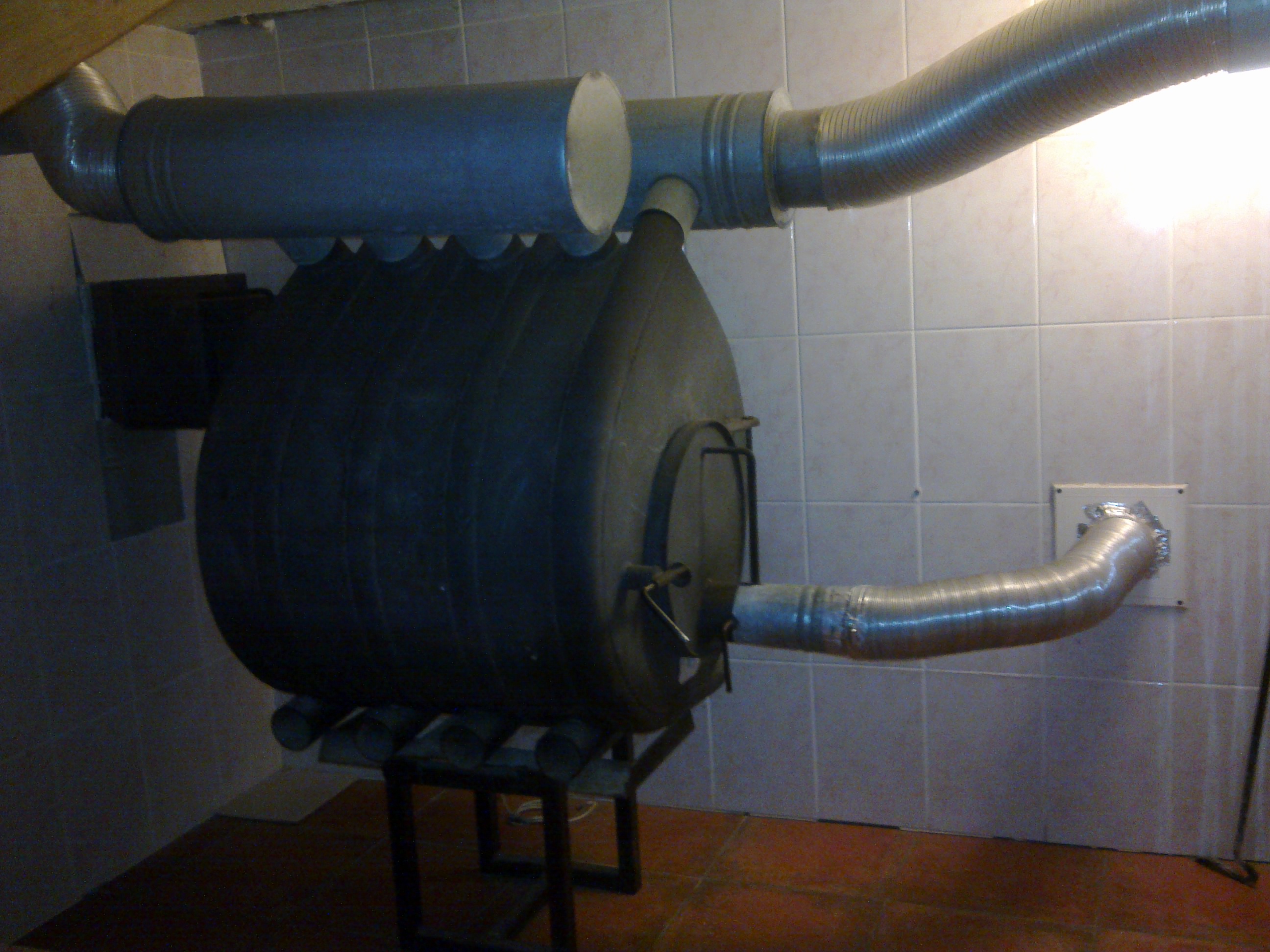

Тут другое. При всем уважении в Буллерьяну конструкция его довольно хлипкая, рассчитана на экономичную эксплуатацию. При открытых заслонках, или другими словами при интенсивном горении он долго не живет. У Вас получается эти две трубы, и так самые слабые места в конструкции, явно будут перегреваться. Это грозит несколькими неприятностями, а именно:
- могут появиться продольные трещины на швах 2 и 3 й труб, это ерунда, полосу и заварить.
- если 2 и 3 труба перегреются, то он может плеваться в обратку. Очень даже может. Тем более дров он будет потреблять больше чем при калориферном способе отбора тепла. С этим я боролся так - вырезал на плазме что то вроде бумеранга из 3 мм железа и приваривал его к поверхности 2 и 3 й трубы, бумеранги нагревались порядочно и охлаждали трубу.
Суть однако не меняется - две трубы греют котельную.
Вы, простите, действительно аврал только недавно закончился.
Кстати другой Буллерьян не покупайте, я в виду уважения к Вашему титаническому труду сделаю порядочную скидку на Бизон и все будет намного проще, вообще никакой мороки.
Не рассчитан Буллерьян на вентиляторы. Но это потом.

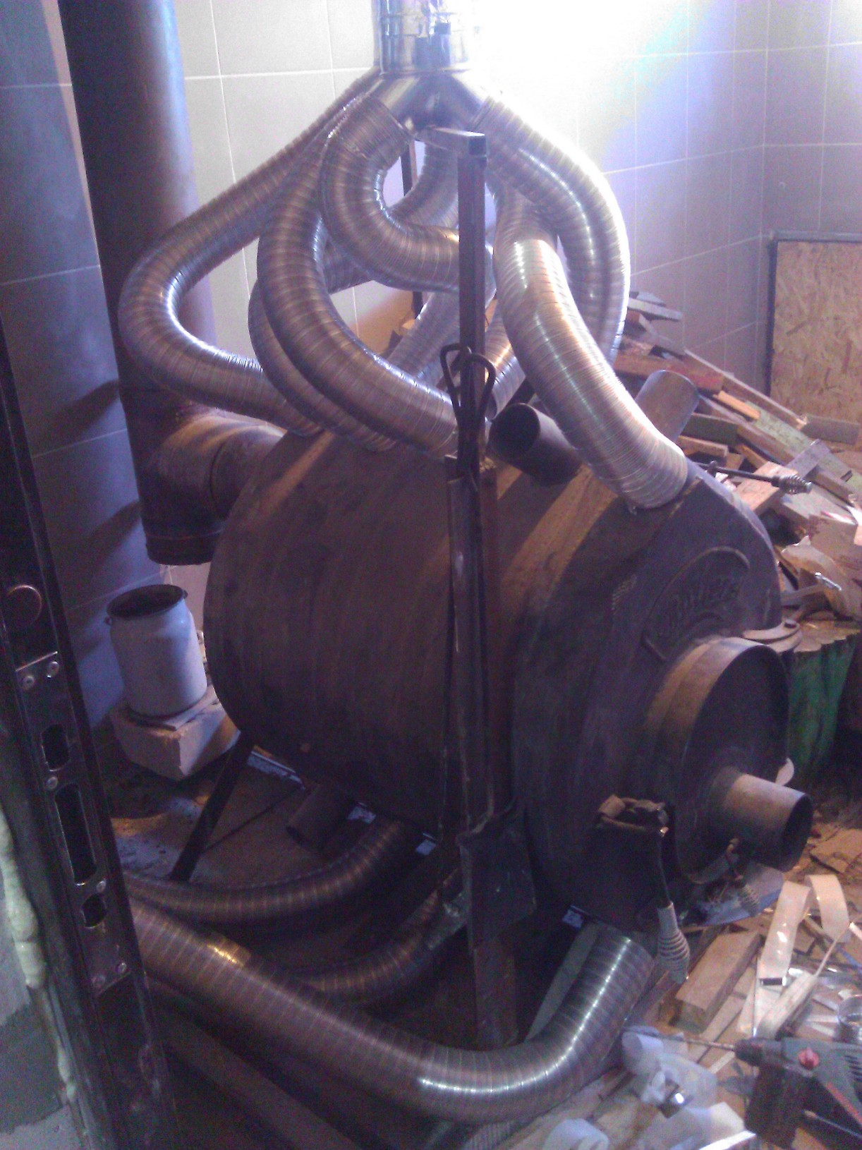

Вот так у меня реализован обогрев на основе буллерьяна.
Гофры дальше уходят во внутристеновые отопительные воздуховоды размером 20x25 см каждый.
Буду благодарен за конструктивные предложения по возможному улучшению /доработкам.
Ну во первых это не Буллерьян, это штука не него похожая.
Во вторых - вы подали воздух в комнаты, как остывший воздух возвращается к печке? Каким образом? За счет чего?
В третьих, печь должна перегреваться, но следов этого не видно. Перегреваться должна потому, что воздуховоды вначале идут горизонтально и обязательно должны тормозить поток воздуха. У вас печь на 400 м. куб. Через неё должно проходить, так в Буллерьяне, около 10 м.куб. в минуту, при такой конструкции воздуховодов это трудно.
Далее. Та штуковина на трубах из цинка тоже с изъяном. Она сделана так, что выход воздуха из этой конструкции сделан не вверху посередине, а сбоку в одном конце. И воздух из дальних труб, 2-3 штуки, у вас вообще практически не циркулирует, так как воздух из труб ближних к выходу как бы запирает дальние трубы. Такая конструкция не работает даже с вентилятором, на лицо движение воздуха только из ближних к выходы труб, поэтому он должен перегреваться.

Здесь совершенно другая дверь, не тот изгиб труб сверху. Мы не знаем что внутри сделано, какой металл, цельнотянутые или сварные трубы. Мы не знаем какой сваркой его варили и где и кто.
У нас настоящие Буллерьяны, насколько я знаю, делают в Луганске и в Киеве две фирмы.
Подделок намного больше. Я заколебался их полосой, швы второй и третьей трубы, заваривать.
Поэтому клеймо не обязательно, но обычно они вешают чугунную табличку с названием.
Ни одного луганского и киевских Буллерьянов я не заваривал.
А изгиб должен быть особый. Подражатели с этим изгибом что то чудят.
Понимаете, эта штука на фото, может вообще не греть и человек будет уверен, что так и надо. На эту мысль наталкивает то обстоятельство, что при такой схеме печь должна перегреваться обязательно, но она не перегревается. Следов никаких не видно. А человек пишет, что греет дом 7 лет. У меня не сходится. Тут есть пользователи Буллерьянов, может они напишут как перегревается их печь и что происходит с краской.
Любая термостойкая краска при перегреве меняет цвет, иногда даже на белый, но только в местах сильного перегрева. На фото этого нет.
