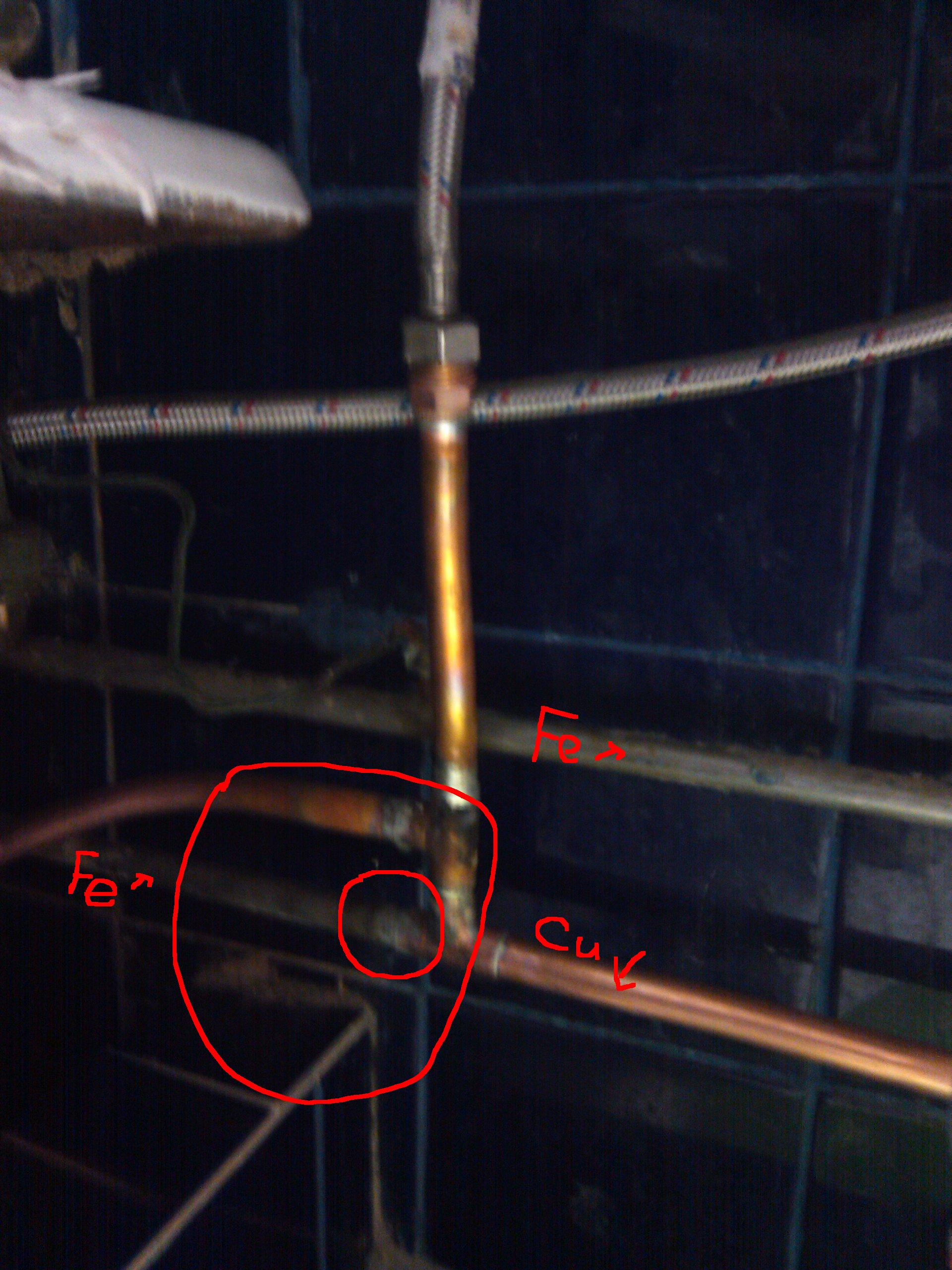

врезка водосчетчиков - процесс и результат
dogkiller
1. так и не увидел где у Вас стальная труба. Похоже её нет.
краник я бы спрятал за бачок
тута все2094974615_jpg.thumb.jpg.ac944b84f1ef5dfd3474f8056018cc41.jpg :D
1
фото с пола, если на карачках не стоять-все не так страшно:D. за бачком приютились счетчики. Задача была переделать быстро и без последующего ремонта всей квартиры :D
тута все[ATTACH]190171[/ATTACH] :D
тогда следовало бы сделать, как положено. Нарезать резьбу на стали и далее накрутить переход или американка резьба -пайка
ага, если через 2,5 часа придут 2-е детей и уже вечер, а резать резьбу нечем, а нужна вода :D:D. 4 месяца - полет нормальный. Контроль соединения -1раз в неделю (самому страшно поначалу было), плюс не факт, что диаметр трубы позволяет нарезать на ней какую-то резьбу.....
