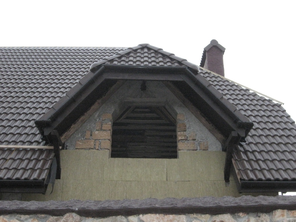

lim Опубліковано: 11 лютого 2012 Поділитись Опубліковано: 11 лютого 2012 подскажите как красиво выполнить подшивку фронтонного свеса вынос 0.8 черепица браас боковая выносных стропил скорее всего два надо вот представить как это будед смотреться не могу может у кого фото есть? Посилання на коментар Поділитися на інших сайтах More sharing options...
VillaDeLux (ex Акро) Опубліковано: 11 лютого 2012 Поділитись Опубліковано: 11 лютого 2012 вот так Посилання на коментар Поділитися на інших сайтах More sharing options...

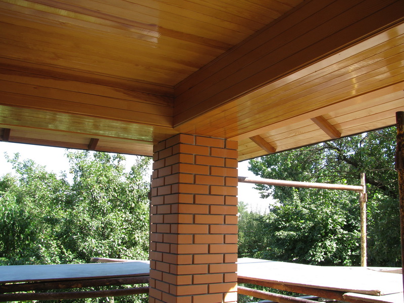

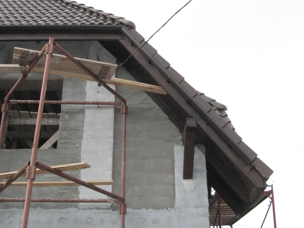

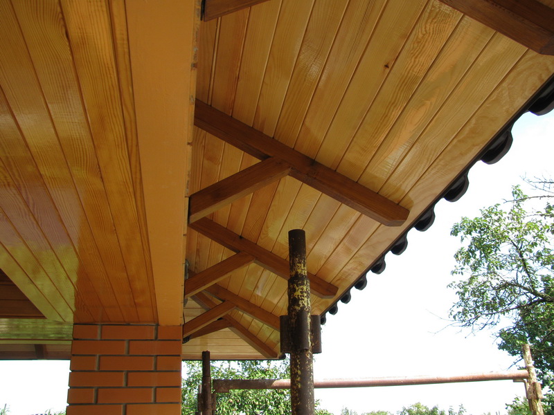

lim Опубліковано: 11 лютого 2012 Автор Поділитись Опубліковано: 11 лютого 2012 [ATTACH]163769[/ATTACH] [ATTACH]163770[/ATTACH] вот так у вас торец закрыватся водосточкой, а у меня простая двускатка и там будет без водосточки у вас две выносные стропилины? как устроен этот узел? вагонка поверх стропил? есть ли ещё фото и без водосточки? может есть фото в варианте когда стропила зашиты? еще вопрос надо ли укреплять вынос мауэрлата уголком из металла? у меня планиреутся без распорок в стену Посилання на коментар Поділитися на інших сайтах More sharing options...
VillaDeLux (ex Акро) Опубліковано: 11 лютого 2012 Поділитись Опубліковано: 11 лютого 2012 у вас две выносные стропилины? Да. Одна вдоль стены, вторая по краю. Но это не аксиома. как устроен этот узел? да собственнно достаточно просто: выносные прогоны и на них стропильные ноги вагонка поверх стропил? да поверх стропил. есть ли ещё фото и без водосточки? может есть фото в варианте когда стропила зашиты? (ссылка устарела) еще вопрос надо ли укреплять вынос мауэрлата уголком из металла? Нет на этот вопрос стандартного ответа. Надо считать нагрузки. Из практики: на вылет 800-1000 мм брус 150*150 с лёгкостью проходит. у меня планиреутся без распорок в стену На данных фото, укосины, в некоторых местах, играют чисто декоративную роль. Посилання на коментар Поділитися на інших сайтах More sharing options...

lim Опубліковано: 11 лютого 2012 Автор Поділитись Опубліковано: 11 лютого 2012 (ссылка устарела) да имено так насколько я понял там софит и жесть на торце? я хочу зашивать деревом и никак не могу в голове представить как будет смотреться и еще а если вагону разместить не перпендикулярно а паралельно стропилам может так будет красивее? Посилання на коментар Поділитися на інших сайтах More sharing options...
VillaDeLux (ex Акро) Опубліковано: 11 лютого 2012 Поділитись Опубліковано: 11 лютого 2012 да имено так насколько я понял там софит и жесть на торце? Профнастил. я хочу зашивать деревом и никак не могу в голове представить как будет смотреться будет смотреться так же только красивее вот так и еще а если вагону разместить не перпендикулярно а паралельно стропилам может так будет красивее? А вот этого не советую. Лично мне не нравится но это дело вкуса. Вот тут есть фото. Посилання на коментар Поділитися на інших сайтах More sharing options...

АлександрБ. Опубліковано: 9 квітня 2012 Поділитись Опубліковано: 9 квітня 2012 давайте еще раз вернемся к теме решено свесы и подшивка террасы делать деревом для надежности все обрабатываем антисептиком, если взять польский титан из епицентра 2s он имеет зеленый оттенок который по словам менеджера должен улетучиться от солнца чем покрывать дальше? не будет ли ситуация если сразу покрою лаком с ультрафиолетовой защотой то этот зеленый цвет и останется? Не верьте манагерам! зеленватый оттенок древесине придают соли меди (медный купорос, попросту). Древесина, обработанная составами с соединениями меди - не окрашивается, не покрывается лаками. Это по науке. А это из личного опыта: Свесы кровли подшивал деревянной вагонкой. Лицевую покрывал водорастворимым лаком для наружного применения ZOBEL. В комплекте к лаку идут грунты- антисептики, бесцветные, совместимые с лаками. Здесь проблем не было. А вот обратную сторону вагонки обработал антисептиком (зеленым). В некоторых местах антисептик подтек на лицевую поверхность. Так вот, в этих местах лак не ложился на дерево, скатывался, превращаясь в мучнистую субстанцию грязного цвета. Пятна так и остались. Т.е. лицевую поверхность, под лак, нельзя обрабатывать "зелеными" составами. А лучше делать пробные выкрасы. Вагонка террасы покрывалась 3 слоя обычным лаком. Декоративные кронштейны-подпорки покрыты ZOBEL-ем, цвет ОРЕХ+КАШТАН. Таким же покрыты и свесы. Посилання на коментар Поділитися на інших сайтах More sharing options...
lim Опубліковано: 9 квітня 2012 Автор Поділитись Опубліковано: 9 квітня 2012 Вагонка террасы покрывалась 3 слоя обычным лаком. Декоративные кронштейны-подпорки покрыты ZOBEL-ем, цвет ОРЕХ+КАШТАН. Таким же покрыты и свесы. чесно я запутался где чем покрыто что такое "обычный" лак? из каких соображений выбрали именнно ZOBEL а не скажем тикуриллу или пинотекс? покрывали до монтажа или после Посилання на коментар Поділитися на інших сайтах More sharing options...
