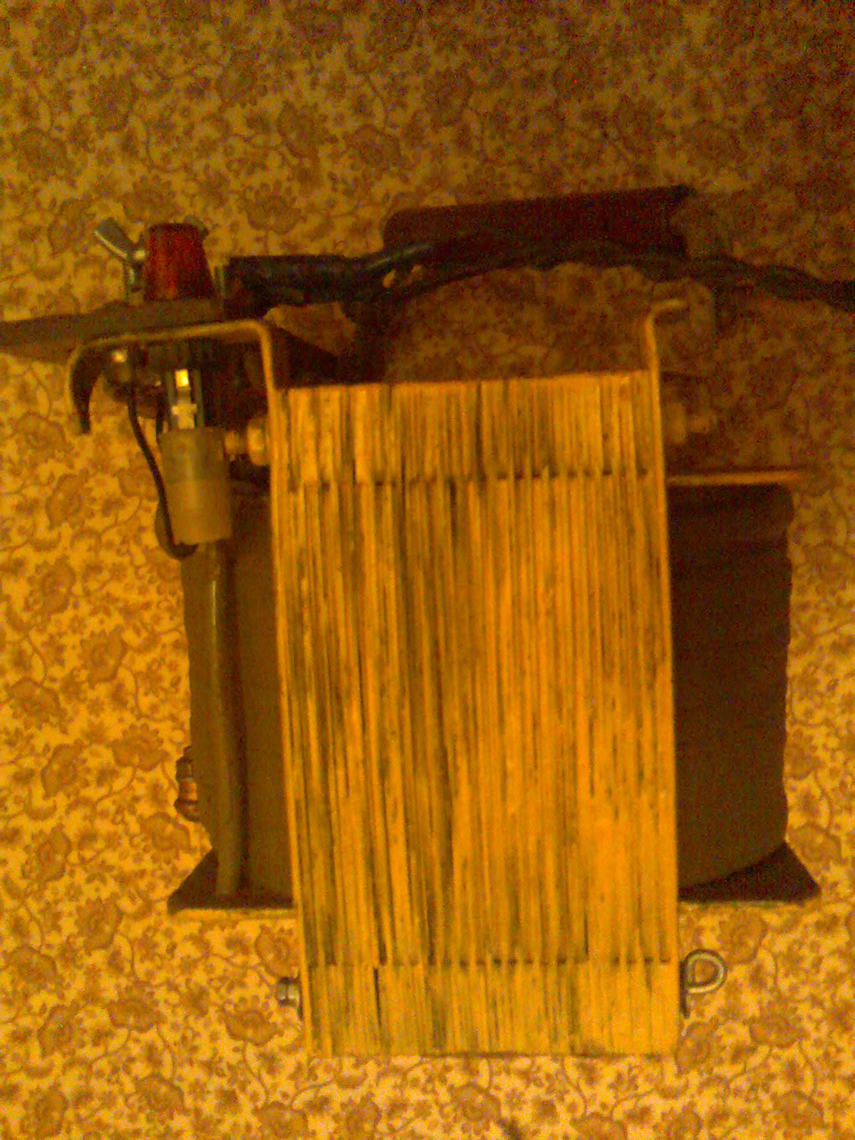

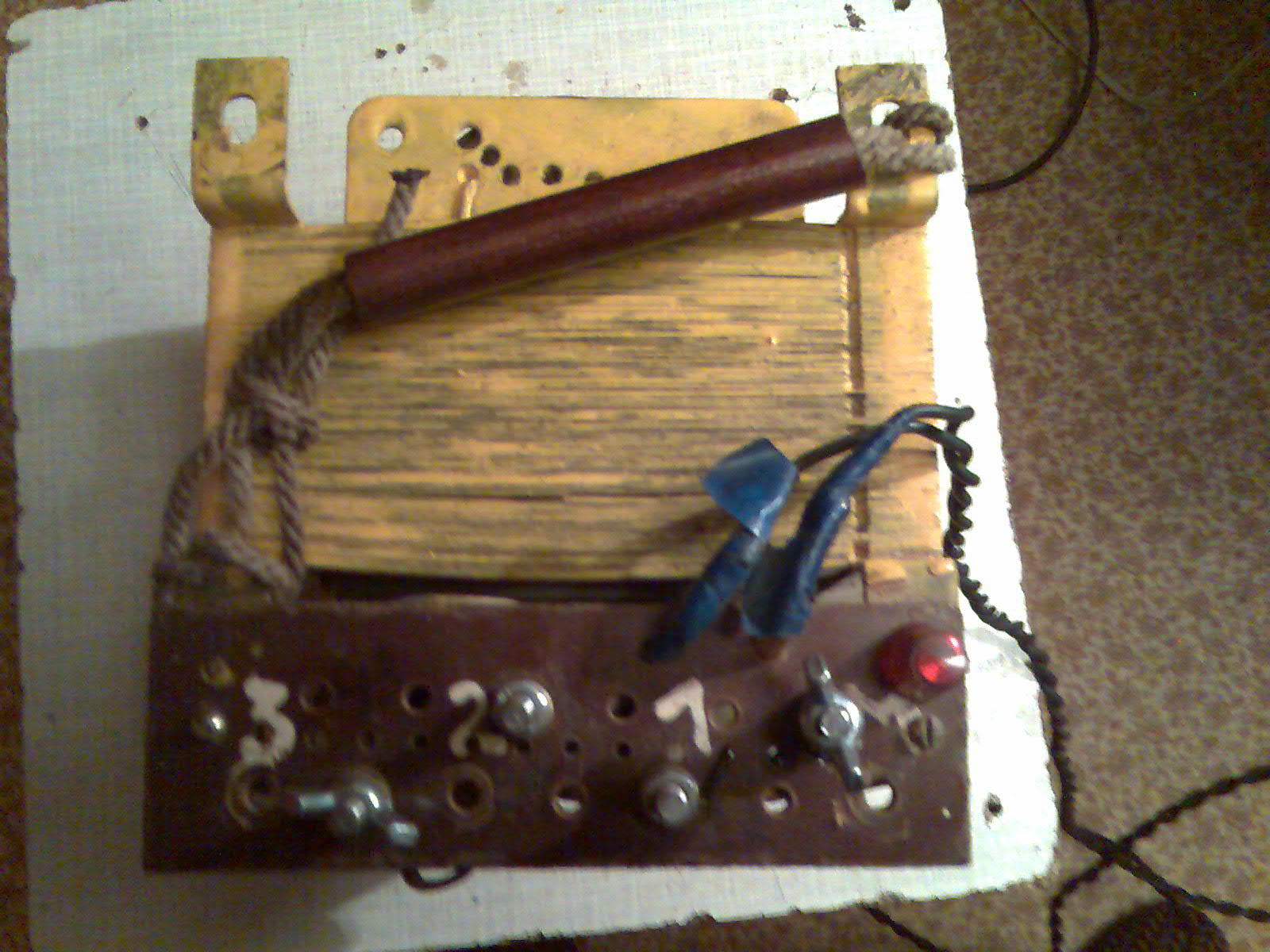

24el Опубліковано: 12 лютого 2012 Автор Поділитись Опубліковано: 12 лютого 2012 Также вычитал, чем больше напруга, тем стабильней дуга. Поэтому лучше понижать ток. В связи с этим думаю подключится на вывод первички под номером 7 на картинке, и подкидывать сопротивление для понижения тока. Если у кого-то есть где взять нужное для моего дела сопротивление, пожалуйста, помогите. Сегодня опять ездил на рынок, но на другой - ничего такого нету... Спасибо! Посилання на коментар Поділитися на інших сайтах More sharing options...
24el Опубліковано: 12 лютого 2012 Автор Поділитись Опубліковано: 12 лютого 2012 Также, поступила сегодня мысль, что можно использовать балластный резистор для моих целей. Мне это мало о чем говорит, но говорят что такой используется в шахтных электровозах Посилання на коментар Поділитися на інших сайтах More sharing options...
7351 Опубліковано: 12 лютого 2012 Поділитись Опубліковано: 12 лютого 2012 Также, поступила сегодня мысль, что можно использовать балластный резистор для моих целей. Мне это мало о чем говорит, но говорят что такой используется в шахтных электровозах Такое как на фото 1 Посилання на коментар Поділитися на інших сайтах More sharing options...

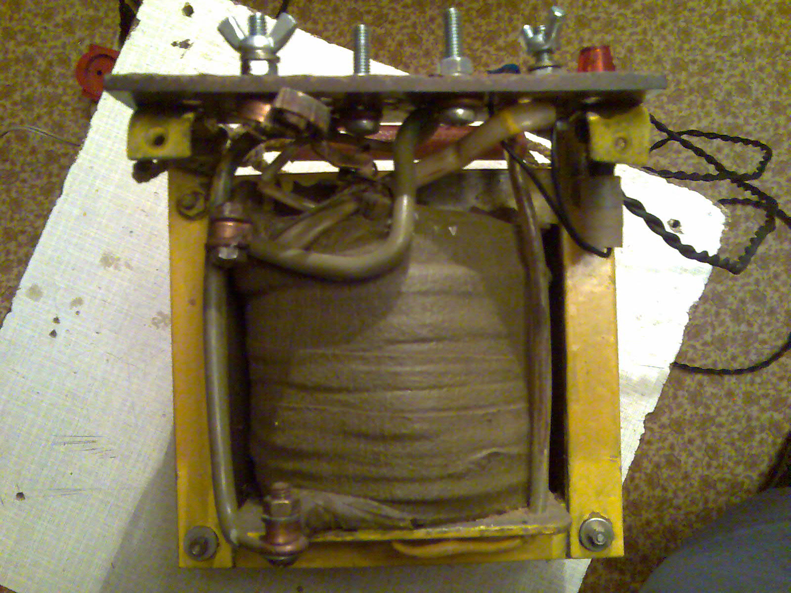

24el Опубліковано: 21 лютого 2012 Автор Поділитись Опубліковано: 21 лютого 2012 Собрал я свой сварочник давным давно. Отводы у него сделаны по первичке. Три штуки. При подключении на первый овод, на вторичке генерируется напряжение 43В. А на первичке при этом 23В. При подключении на второй отвод, на вторичке 47В на первичке не мерял. При подключении на третий отвод, на вторичке 53В, на первичке не мерял. Ну это так для информации. Я вот только не пойма, почему на вторичной обмотке напруга больше, чем на первичной? Я думал, что транс напругу понижает... Что думаю дальше делать: 1 - найти таки балластное сопротивление. 2 - обрезать отводы первички и сделать отводы вторички. На моем сварочнике это возможно - вторичка вся на виду. Больше склоняюсь к первому варианту, так как напруга при этом не меняется, а ток уменьшается. Если же делать отводы, я так понимаю напруга тоже будет изменяться. А изменение напруги в меньшую сторону ведет к худшему розжигу и меньшей стабильности дуги. Советуйте. Спасибо! Посилання на коментар Поділитися на інших сайтах More sharing options...

dotz Опубліковано: 16 березня 2012 Поділитись Опубліковано: 16 березня 2012 2 - обрезать отводы первички и сделать отводы вторички. На моем сварочнике это возможно - вторичка вся на виду. судя по фото вторичка- алюминий. Как придумали отводы делать. Металл-то этот хрупковат, да и паяется не очень. Посилання на коментар Поділитися на інших сайтах More sharing options...
7351 Опубліковано: 18 березня 2012 Поділитись Опубліковано: 18 березня 2012 Как придумали отводы делать. Металл-то этот хрупковат, да и паяется не очень. Да элементарно делается. Ставится клеммник - в него заходит сложенный вдвое отвод и уходит обратно в намотку, а от клеммника уже идут медные провода Посилання на коментар Поділитися на інших сайтах More sharing options...
