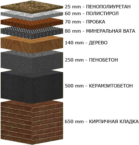

kemal Опубліковано: 7 березня 2013 Поділитись Опубліковано: 7 березня 2013 5-6 см. ППУ заменят 120-180 см. минваты Вы серьезно? Посилання на коментар Поділитися на інших сайтах More sharing options...

STONEAGE Опубліковано: 7 березня 2013 Поділитись Опубліковано: 7 березня 2013 (змінено) Вы серьезно? Коэффициент теплопроводности: Минвата 0,05-0,06 ППУ - 0,025 6см ППУ= 12-15см минваты А ещё через пару-тройку лет, это все 18 см минваты. Это не просто серьёзно, это математика с физикой Добавлено через 12 минут цена той что на фото? Модель "Корсика" в зависимости от варианта исполнения "интерьер" или "фасад" и объёма закупки: от 305 до 430 грн/шт. (+ доставка в Киев). Размер панелей 100*89*3/6см. (0,9 м.кв.) Два варианта цвета: белый и коричневый. Змінено 7 березня 2013 користувачем STONEAGE Посилання на коментар Поділитися на інших сайтах More sharing options...

Николай78 Опубліковано: 2 квітня 2013 Поділитись Опубліковано: 2 квітня 2013 Вы серьезно? наглядная инфографика Посилання на коментар Поділитися на інших сайтах More sharing options...

kemal Опубліковано: 4 квітня 2013 Поділитись Опубліковано: 4 квітня 2013 Сообщение от kemal Вы серьезно? наглядная инфографика Эх, не поняли вы шутки юмора. Сообщение от STONEAGE 5-6 см. ППУ заменят 120-180 см. минваты Здесь разница в 20-36 раз. Понятно что ошибка, причем дважды. А ведь кто-то может принять за правду. П.С. На вашей картинке тоже не все "гладко". Посилання на коментар Поділитися на інших сайтах More sharing options...
