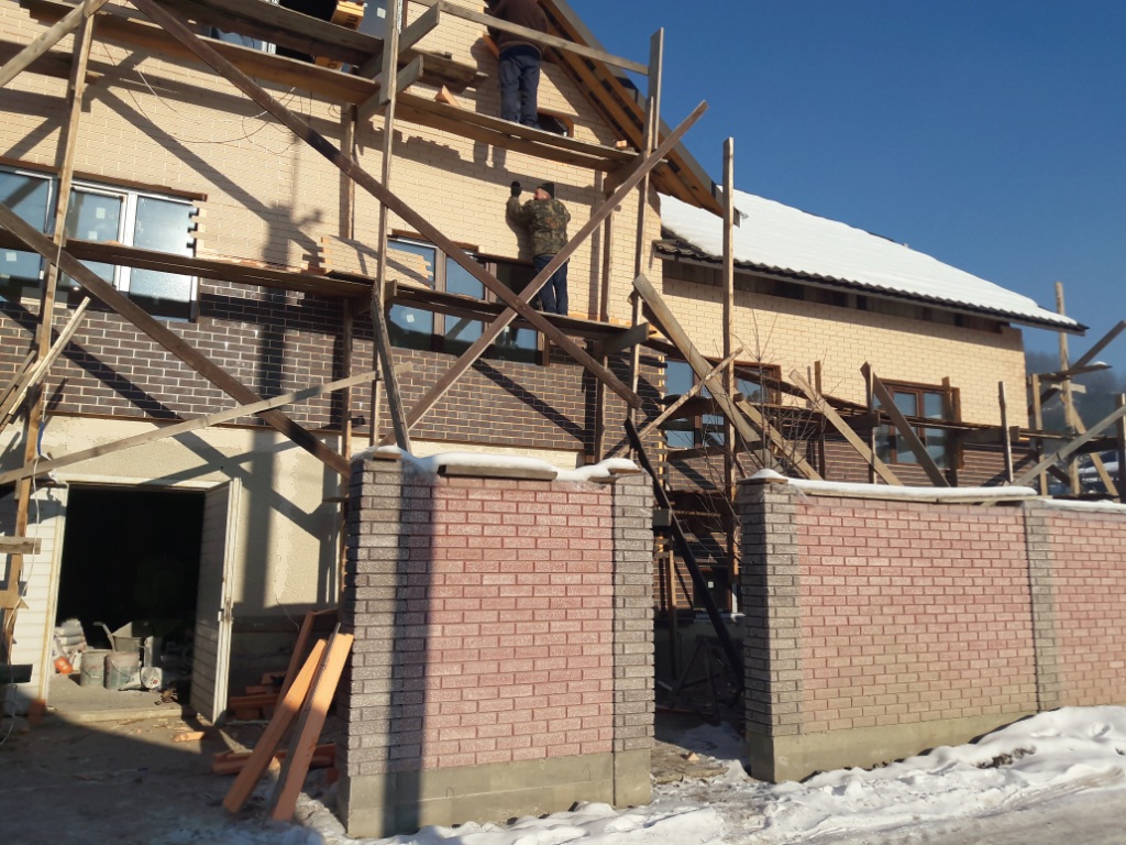

STONEAGE Опубліковано: 8 грудня 2017 Поділитись Опубліковано: 8 грудня 2017 Добрый день уважаемые форумчане, нашел вашу страничку в интернете отзывы, в семье стал вопрос утепления дачного дома выходного дня, хотим сделать быстро и до зимы, нашел хороший вариант термопанелей уже с плиткой, но отзывы разные и реально сложно понять из чего выбрать, может кто сталкивался из реальных заказчиков с такой продукцией, буду признателен за совет и фото работ. Мне кажется ВЫ опоздали( Только вчера отговорил в Харькове заказчика до весны. Правда у него 500кв. Нужны стабильные дневные +5. Они у Вас есть? Но, если очень хочется, то Вам с замком или без? Клинкерные ТП Разницу между "с замком" и без видно на тепловизоре. См. 2-ое фото Фото тепловизора Маленькое фото под главным. 3 Посилання на коментар Поділитися на інших сайтах More sharing options...
Nikitalitvin Опубліковано: 8 грудня 2017 Поділитись Опубліковано: 8 грудня 2017 (змінено) Спасибо за оперативный ответ, я этот вопрос уже изучал, мне одни ребята предоставляли адреса контакты и фасады объектов смонтированных зимой на зимнюю клей пену вот как эта odessa.prom.ua/p581201557-klej-pena-vsesezonnaya.html мне больше волнует надежность клееной плитк на утеплитель, отзывы в интернете разные... Змінено 8 грудня 2017 користувачем Nikitalitvin 1 Посилання на коментар Поділитися на інших сайтах More sharing options...
STONEAGE Опубліковано: 10 грудня 2017 Поділитись Опубліковано: 10 грудня 2017 Спасибо за оперативный ответ, я этот вопрос уже изучал, мне одни ребята предоставляли адреса контакты и фасады объектов смонтированных зимой на зимнюю клей пену вот как эта odessa.prom.ua/p581201557-klej-pena-vsesezonnaya.html мне больше волнует надежность клееной плитк на утеплитель, отзывы в интернете разные... Можно уточнить пожалуйста: 1. Сколько м.кв. можно наклеить при -5С. А то летом можно 10-12. 2. А затирка для швов тоже всесезонная? Или леса из своих досок? А то аренду лесов до весны оплачивать как то не по хозяйски. 1 Посилання на коментар Поділитися на інших сайтах More sharing options...

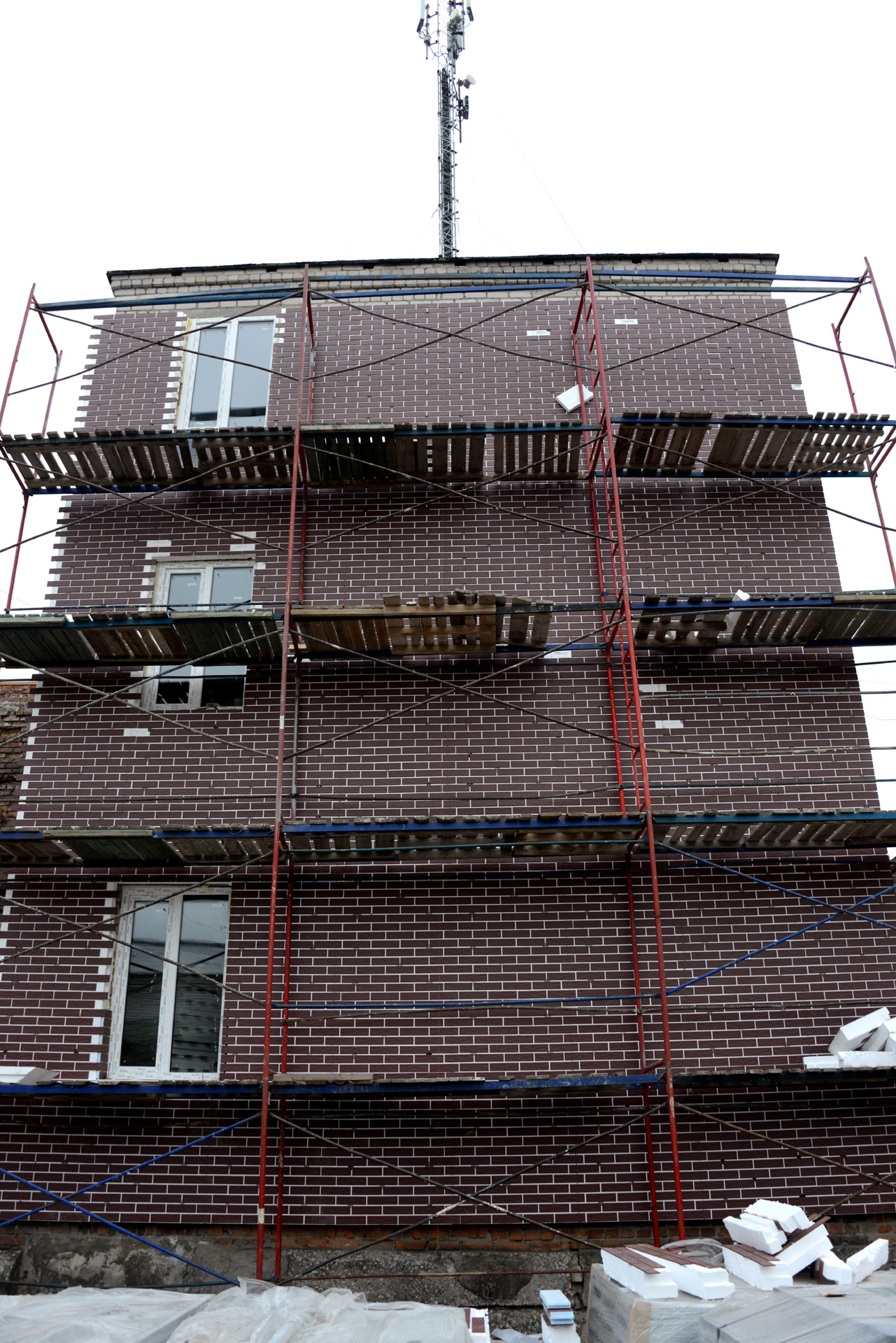

Pafnytiy Опубліковано: 30 грудня 2017 Поділитись Опубліковано: 30 грудня 2017 У меня дом утеплен клинкерными термопанелями, цоколь панелями на цементной основе, плюс ко всему использовал фасадную лепнину. Так вот результат за 3 года вся лепнина в трещинах, каждая клинкерная термопанель живет своей жизнью тоесть швы между ними в трещинах, про цоколь все норм там использовал хороший герметик но стыки все равно видно. По монтажу и самих клинкерных термопанелях притензий нет сделано все хорошо и пенопласт хорошей плотности. Все из за того что необходим армирующий слой, без него пенопласт сам по себе выгибает от чего и трещины. Что касается всех фасадов то например короед или какие нибудь там штукатурки или любой другой фасад “мокрый” все это требуетопределенный погодних условий которых никогда нет, отсюда куча фасадов штукатуреных в трещинах и.т.д. Для себя считаю самый нормальный фасад это сайдинг их сейчас и по цвету и по форме полно, хотите утепляйте хотите нет, но 30 лет он точно простоит. 3 Посилання на коментар Поділитися на інших сайтах More sharing options...
Nikitalitvin Опубліковано: 14 березня 2018 Поділитись Опубліковано: 14 березня 2018 У меня дом утеплен клинкерными термопанелями, цоколь панелями на цементной основе, плюс ко всему использовал фасадную лепнину. Так вот результат за 3 года вся лепнина в трещинах, каждая клинкерная термопанель живет своей жизнью тоесть швы между ними в трещинах, про цоколь все норм там использовал хороший герметик но стыки все равно видно. По монтажу и самих клинкерных термопанелях притензий нет сделано все хорошо и пенопласт хорошей плотности. Все из за того что необходим армирующий слой, без него пенопласт сам по себе выгибает от чего и трещины. Что касается всех фасадов то например короед или какие нибудь там штукатурки или любой другой фасад “мокрый” все это требуетопределенный погодних условий которых никогда нет, отсюда куча фасадов штукатуреных в трещинах и.т.д. Для себя считаю самый нормальный фасад это сайдинг их сейчас и по цвету и по форме полно, хотите утепляйте хотите нет, но 30 лет он точно простоит. Если можно, пожалуйста, опишите подробней о трещинах между швами по периметру в панелях. Из описанной Вами ситуации я понимаю что у вас претензий к самим панелям нет (плитка не отслаивается от утеплителя). В моем понимании это произошло по возможной причине того что: 1. фундамент дома дал значительную усадку 2. в следствии не квалифицированного монтажа с использованием не качественной клеевой смеси или механического крепежа панелей к основанию. 1 Посилання на коментар Поділитися на інших сайтах More sharing options...

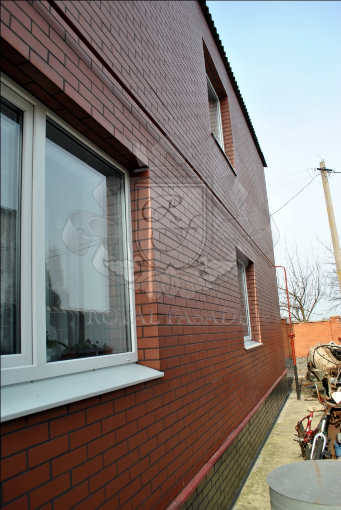

Romansumy Опубліковано: 15 липня 2018 Поділитись Опубліковано: 15 липня 2018 Всем привет, я здесь новичек и только по просьбе ребят с компании роял фасад чьи термопанели с клинкерной плиткой использовал у себя на фасаде. Плитка польская желтая, утеплитель пенопласт 100ка (хороший плотный) затирка украинская - крем. Много описывать не буду, скажу только то, что мой фасад под короедом простоял 3 года и пошел местами микро трещинами и заметно выгорел, хотя утеплялся дорогой системой на букву С (не буду говорить какой). Прежде чем сделать выбор, чем утеплить дом, покатался по районам города и был на 5ти их объектах, самому старшему уже 6ть лет, и даже смог пообщаться с двумя заказчиками. Мое общее впечатление сложилось так: - все фасады как новые (с утеплителем пенопласт и стиродур) - ни у кого нет ни грибков ни плесени (подтвердили сами заказчики) Я думаю если бы у кого то была эта проблема то уже бы интернет нам обо всем рассказал и показал! - люди остались довольны своим выбором и сейчас (видел их отзывы о термоапнелях в ютубе пару лет тому..) Да, еще если и компенсацию получу по банку за утепление от IQ Energy через мес. обязательно отпишусь. А пока фото... drive.google.com/open?id=1kIUWpoI4tiH5bz-zUPaIL14nHB1KPydq Мой видео отзыв о термопанелях в ютубе здесь: Всем удачных приобретений! Посилання на коментар Поділитися на інших сайтах More sharing options...

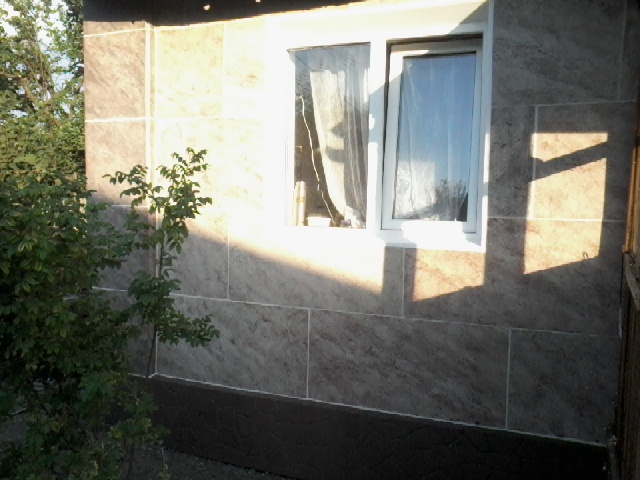

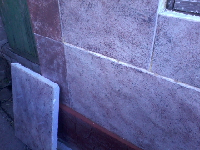

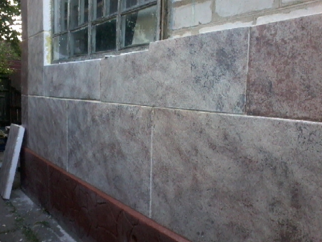

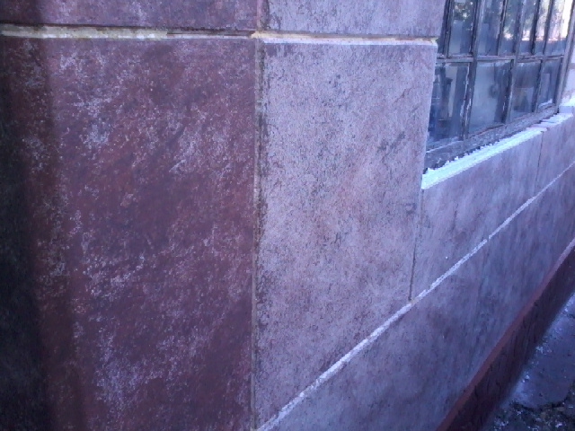

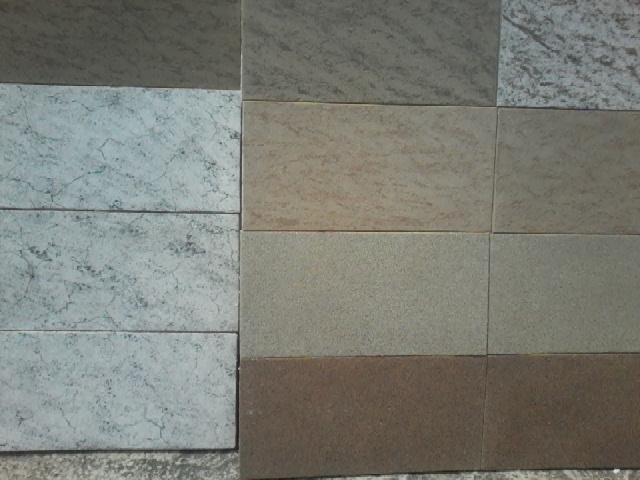

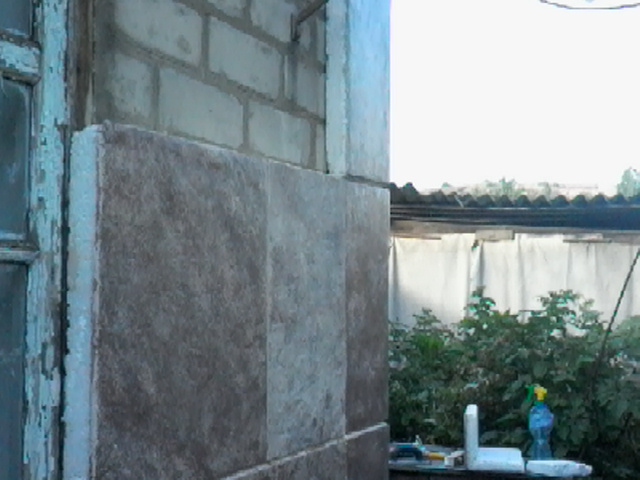

petren Опубліковано: 29 серпня 2018 Поділитись Опубліковано: 29 серпня 2018 Здравствуйте! Вот моё увлечение 1 Посилання на коментар Поділитися на інших сайтах More sharing options...

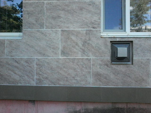

petren Опубліковано: 29 серпня 2018 Поділитись Опубліковано: 29 серпня 2018 Вообщем как-то увлекло меня изготовление термопанелей и уже в этом году утеплил сразу две квартиры - свою и соседа. 1 Посилання на коментар Поділитися на інших сайтах More sharing options...

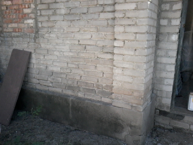

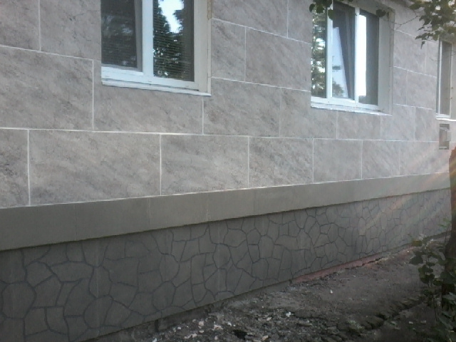

petren Опубліковано: 29 серпня 2018 Поділитись Опубліковано: 29 серпня 2018 Общий вид стены Посилання на коментар Поділитися на інших сайтах More sharing options...

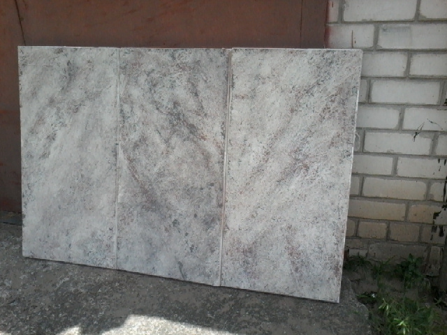

petren Опубліковано: 29 серпня 2018 Поділитись Опубліковано: 29 серпня 2018 Общий вид стены Все панели сделал самостоятельно в гараже от раскройки пенопласта до нанесения декоративного покрытия и узора...это уже не первая работа, были и в прошлом году - утеплил пристройку на доме у дочери. Сейчас исходя из своего личного опыта решил попробовать сделать панели меньшего размера 660х330 мм, мне кажется что их будет удобней клеять на стене, особенно если это будут делать люди своими силами, не прибегая к услугам спецов. 2 Посилання на коментар Поділитися на інших сайтах More sharing options...
belosnezka Опубліковано: 30 серпня 2018 Поділитись Опубліковано: 30 серпня 2018 увлекло меня изготовление термопанелей цену на сие творение не подбивали? по чем м2 выходит? Посилання на коментар Поділитися на інших сайтах More sharing options...

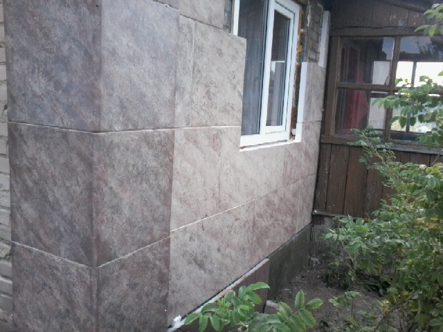

petren Опубліковано: 30 серпня 2018 Поділитись Опубліковано: 30 серпня 2018 цену на сие творение не подбивали? по чем м2 выходит? Конечно подбивал, ведь мне пришлось с соседом рассчитываться, вернее ему со мной...вообщем в итоге после всего подсчитал расходы не только на изготовление панелей, но и на всеь процесс от грунтования стен до последнего покрытия фасадным лаком (2 раза) - на 63 кв.м было затрачено 17000 грн, это без учета нашего труда. 2 Посилання на коментар Поділитися на інших сайтах More sharing options...

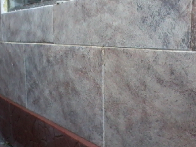

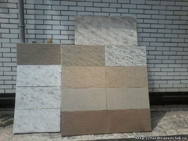

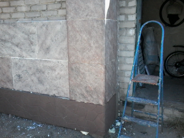

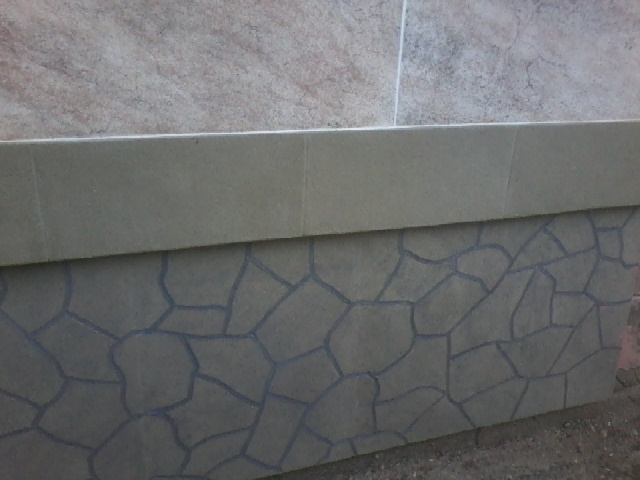

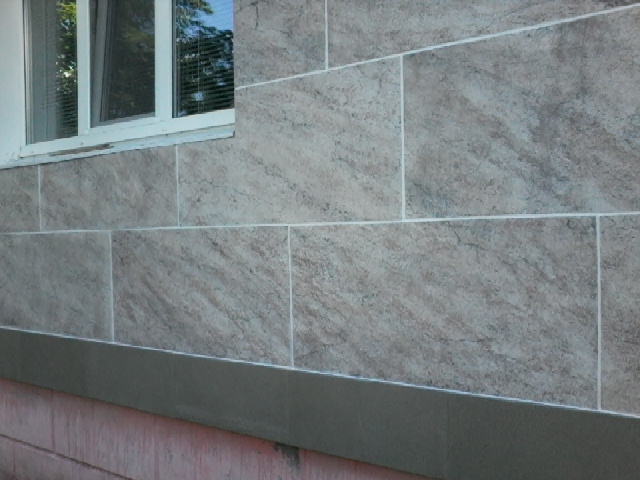

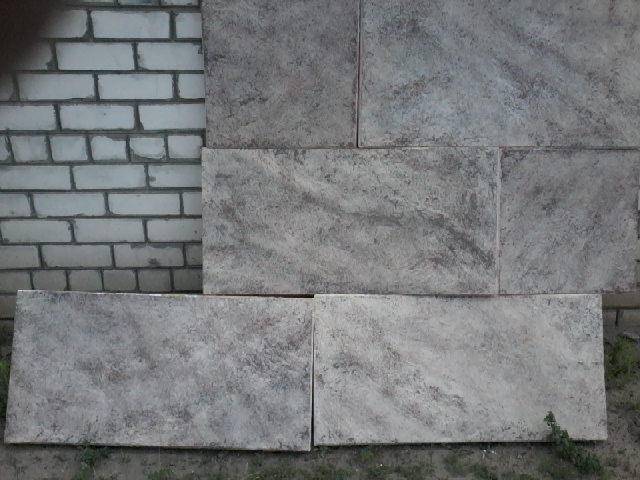

petren Опубліковано: 31 серпня 2018 Поділитись Опубліковано: 31 серпня 2018 Вот мои первые панели...тренировался на пристройке дома тестя. Посилання на коментар Поділитися на інших сайтах More sharing options...
petren Опубліковано: 31 серпня 2018 Поділитись Опубліковано: 31 серпня 2018 Вот ещё немного фоток сохранились Посилання на коментар Поділитися на інших сайтах More sharing options...
petren Опубліковано: 31 серпня 2018 Поділитись Опубліковано: 31 серпня 2018 Сейчас перешел на меньший размер 330х660 1 Посилання на коментар Поділитися на інших сайтах More sharing options...

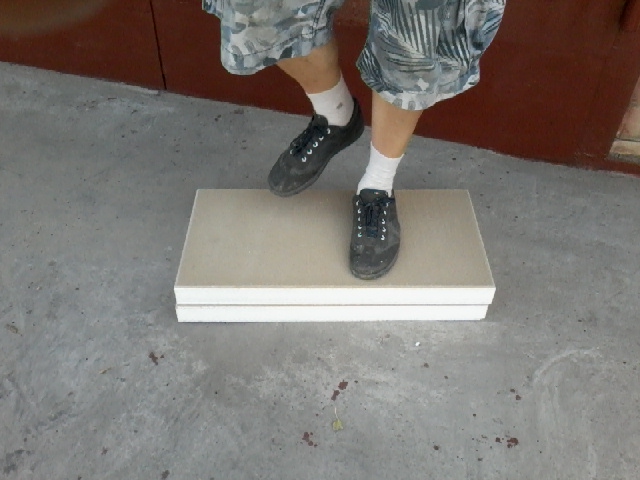

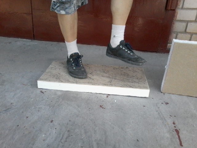

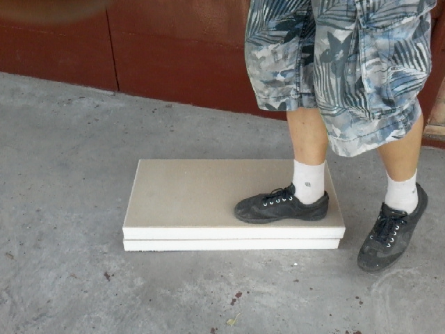

bambino Опубліковано: 31 серпня 2018 Поділитись Опубліковано: 31 серпня 2018 Сейчас перешел на меньший размер 330х660 Симпатичные. А толщина какая может быть? 100-150мм реально? И как со стойкостью декоративного покрытия? 1 Посилання на коментар Поділитися на інших сайтах More sharing options...
petren Опубліковано: 31 серпня 2018 Поділитись Опубліковано: 31 серпня 2018 А толщина какая может быть? 100-150мм реально? Я делаю пока 50мм...хотя кто мешает сначала на стену приклеить пенопласт 50 или 100мм на клей и закрепить это зонтиками?!...а потом поверху закрыть это панелями на клей-пене. Сейчас сделал знакомому комплект на две стены дома, так - по себестоимости, можно сказать рекламы ради!...так вот он именно таким путем пошел - сначала крепит пенопласт обычным методом, а уж потом по ровной стене пойдет панелями. И как со стойкостью декоративного покрытия? Вот тут мне безоговорочно сложно ответить - я ведь не завод и испытания не проводил...но первые опыты на своих родственниках и себе провел - уже год висит без проблем!...дальше видно будет, но вот сделал себе и соседу на квартирах, пришли смотреть с соседнего подъезда, им сделали два года назад по обычной технологии - уже есть дефекты!!!...у них покрытие после дождя всё мокрое, моё стоит сухое - оно водоотталкивающее получается после покрытия фасадным лаком. 1 Посилання на коментар Поділитися на інших сайтах More sharing options...

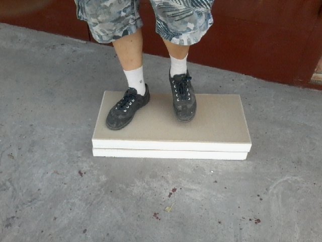

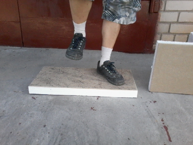

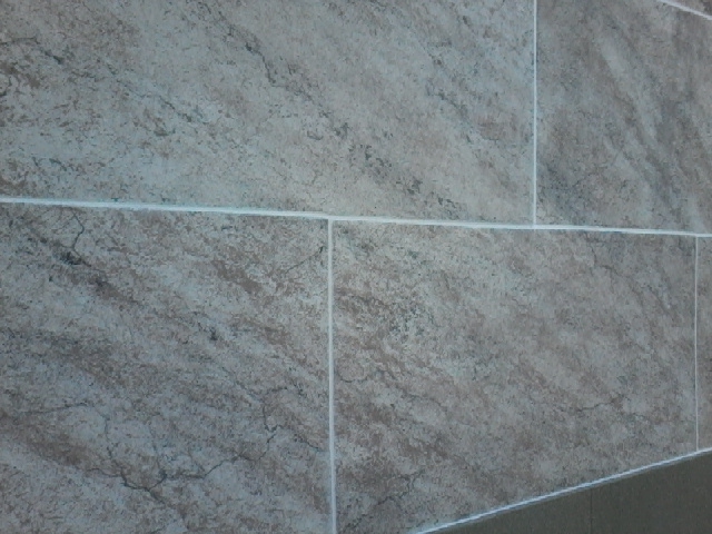

petren Опубліковано: 11 вересня 2018 Поділитись Опубліковано: 11 вересня 2018 И как со стойкостью декоративного покрытия? Вот сегодня одному товарищу демонстрировал крепость покрытия на панели, пока ещё без декоративного слоя (с ним будет ещё крепче), вместо армировочной сетки применяется полипропиленовая фибра, хотя если кому нужно покрепче то можно и сеткой проармировать. 1 Посилання на коментар Поділитися на інших сайтах More sharing options...

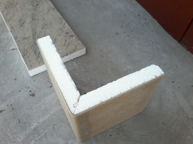

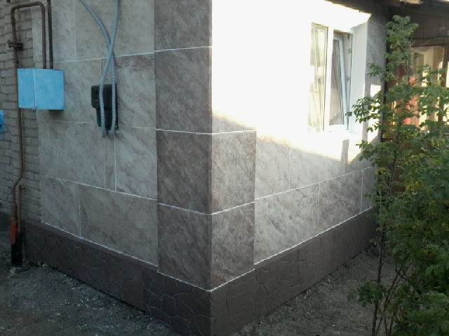

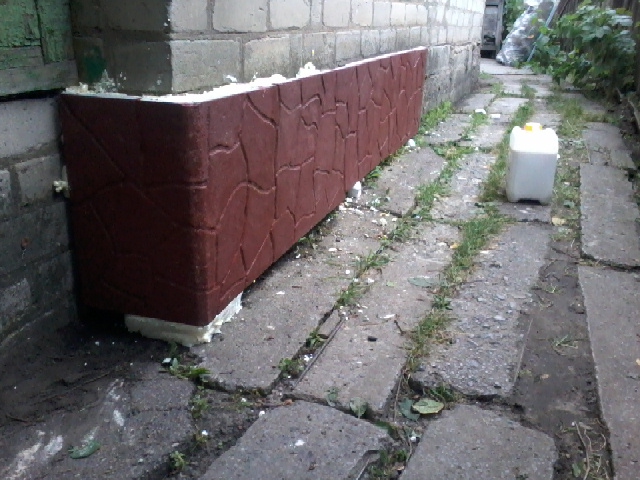

petren Опубліковано: 11 вересня 2018 Поділитись Опубліковано: 11 вересня 2018 Угловая панель 1 Посилання на коментар Поділитися на інших сайтах More sharing options...

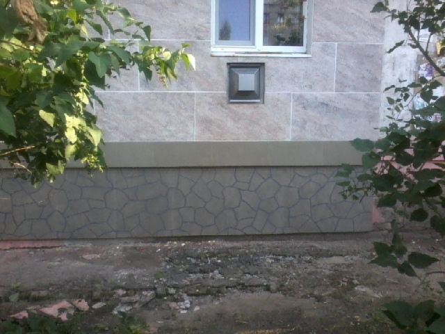

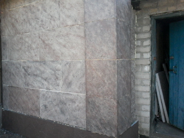

petren Опубліковано: 30 вересня 2018 Поділитись Опубліковано: 30 вересня 2018 в прошлом году - утеплил пристройку на доме у дочери Пропустил показать в этой теме... 3 Посилання на коментар Поділитися на інших сайтах More sharing options...
