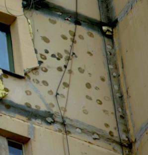

DPG Опубліковано: 23 лютого 2016 Поділитись Опубліковано: 23 лютого 2016 Вам следует ещё раз ПРИСМОТРЕТЬСЯ! Ок. Покажите мне следы от ляпух клея. Вот так выглядит фасад, где ПЫТАЛИСЬ крепить с ляпухами: Посилання на коментар Поділитися на інших сайтах More sharing options...

STONEAGE Опубліковано: 26 лютого 2016 Поділитись Опубліковано: 26 лютого 2016 Ок. Покажите мне следы от ляпух клея. Вот так выглядит фасад, где ПЫТАЛИСЬ крепить с ляпухами: [ATTACH]491785[/ATTACH] [ATTACH]491786[/ATTACH] А ляпухи не страшны! Страшно, что без грибков! Ляпухи + грибки = на ю-тубе инструкции от производителей. Там только нюанс: дюбеление должно быть ИМЕННО в ляпуху. Посилання на коментар Поділитися на інших сайтах More sharing options...
Nikolay Опубліковано: 26 лютого 2016 Поділитись Опубліковано: 26 лютого 2016 А ляпухи не страшны! Страшно, что без грибков! Клей обеспечивает основную несущую способность. Дюбели дают ДОПОЛНИТЕЛЬНОЕ сопротивление отрыву плиты. Как раз таки, страшно что без клея. 1 Посилання на коментар Поділитися на інших сайтах More sharing options...

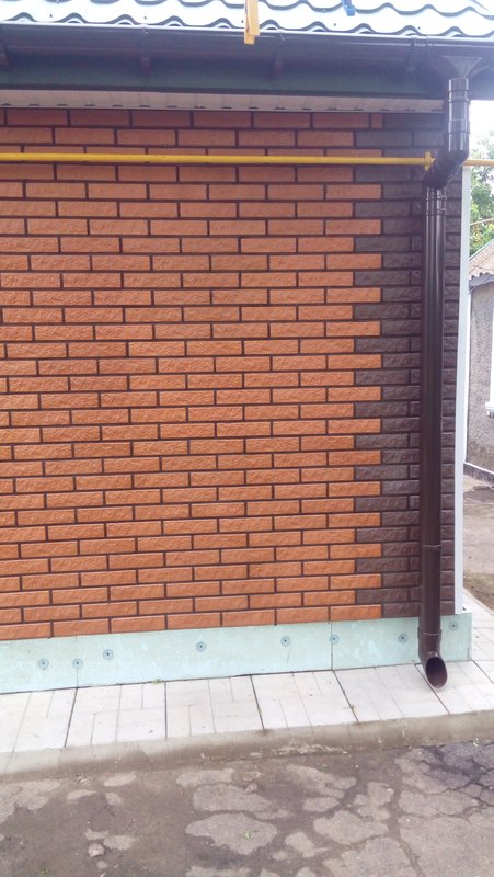

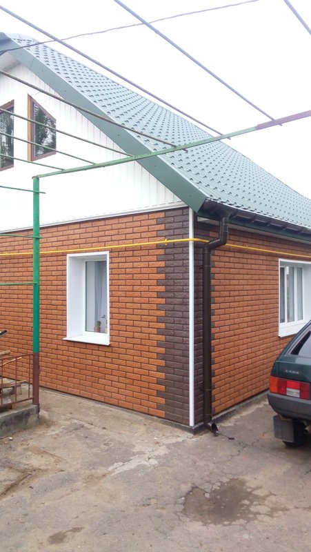

ifynk Опубліковано: 1 червня 2016 Поділитись Опубліковано: 1 червня 2016 Поделюсь опытом эксплуатации термопанелей Rocky. Прошлым летом решил утеплиться и выбор упал на панели Rocky. Крепили их на дюбеля и частично клей-пену. Толщина пенопласта на панели 5 см, но в процессе монтажа подлаживался еще пенопласт от 2 до 10 см из-за того, что стены были неровные и нужно было выровнять в один уровень дом и пристройку. Также были всякие пилястры и выступающие колонны по углам. Все в одну плоскость и выравнивали дополнительно пенопластом. С учетом того, что стены все неровные были, работу закончили в течении 5 дней (дом 9*8 + пристройка 3*4). Выполняли монтаж ребята от Rocky. Стены пристройки из ракушняка и дополнительный слой пенопласта 10 см. В итоге получилось 15 см пенопласта и пришлось искать дюбеля и саморезы 200. В итоге держится нормально. Вывод такой: смотриться отлично, особенно после того, как вскроется лаком, цвет получается более насыщенным и не видно мокрых пятен при дожде. Учитывая неровность стен и то, что они из бута в основном, то в некоторых местах панели гуляют если надавить руками, но совсем немного - в пределах 1-2 мм. Слабое место этих панелей - это углы и стыки. Щели в угловых панелях заделывалысь затиркой для кафельной плитки, но за зиму они потрескались и местами выпали кусочки. Также в некоторых местах повыпадали швы, в основном там, где панели люфтят. Швы заделывались универсальным клеем Мастер с добавлением черного красителя. Углы в итоге я закрыл декоратиным уголком. В общем я всем доволен, не смотря на некоторые недостатки. Очень много людей подходили интересовались, что это за штука. ЗЫ: если решитесь на панели Rocky и у вас кривые стены, то лучше их предварительно выровнять либо штукатуркой, либо собрать каркас на профилях для гипсокартона. Посилання на коментар Поділитися на інших сайтах More sharing options...
Dmode Опубліковано: 1 червня 2016 Поділитись Опубліковано: 1 червня 2016 В общем я всем доволен, не смотря на некоторые недостатки. Очень много людей подходили интересовались, что это за штука. Покажите фото как это все выглядит в сборе. Посилання на коментар Поділитися на інших сайтах More sharing options...
ifynk Опубліковано: 1 червня 2016 Поділитись Опубліковано: 1 червня 2016 Покажите фото как это все выглядит в сборе. Сфотографировал на телефон. Погода пасмурная ) 1 Посилання на коментар Поділитися на інших сайтах More sharing options...
