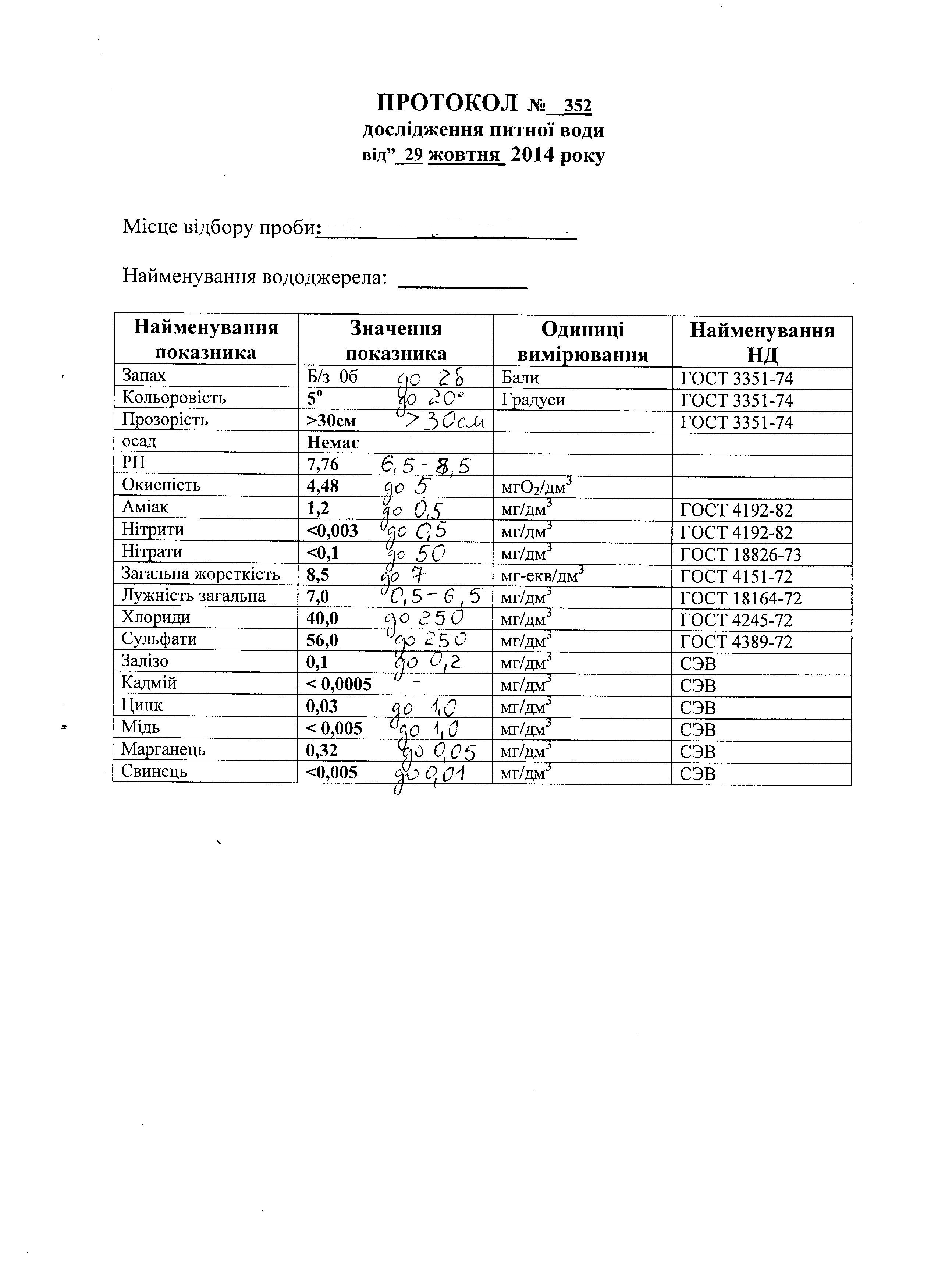

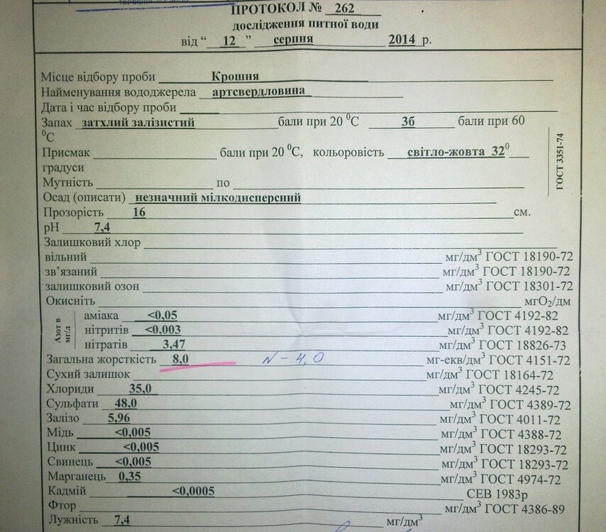

AleksZm Опубліковано: 6 березня 2015 Поділитись Опубліковано: 6 березня 2015 Подниму тему. Итак, в сентябре 2014 была установлена Аква -15. Результаты: железо, сероводород - ушли. Марганец - нет. Жесткость будем убирать умягчением. Первоначальные показатели воды и через месяц во вложении. В декабре делали анализ только на марганец: до Аквы 0,54мг/л, после - 0,53. На этой неделе анализ после Аквы показал - 0,52мг/л. Вопросов два: Почему марганец полез вверх? Как с наименьшими вложениями его убрать? Хотел поменять пенопласт на цеолит, но думаю это не решит проблемы, так как маленький Ph. Может Ph как то поднять? Да и не известно или Аква выдержит вес цеолита (около 150кг вместо пенопласта). Производитель пока молчит. Что посоветуете, кроме как чего то требовать по гарантии? Посилання на коментар Поділитися на інших сайтах More sharing options...

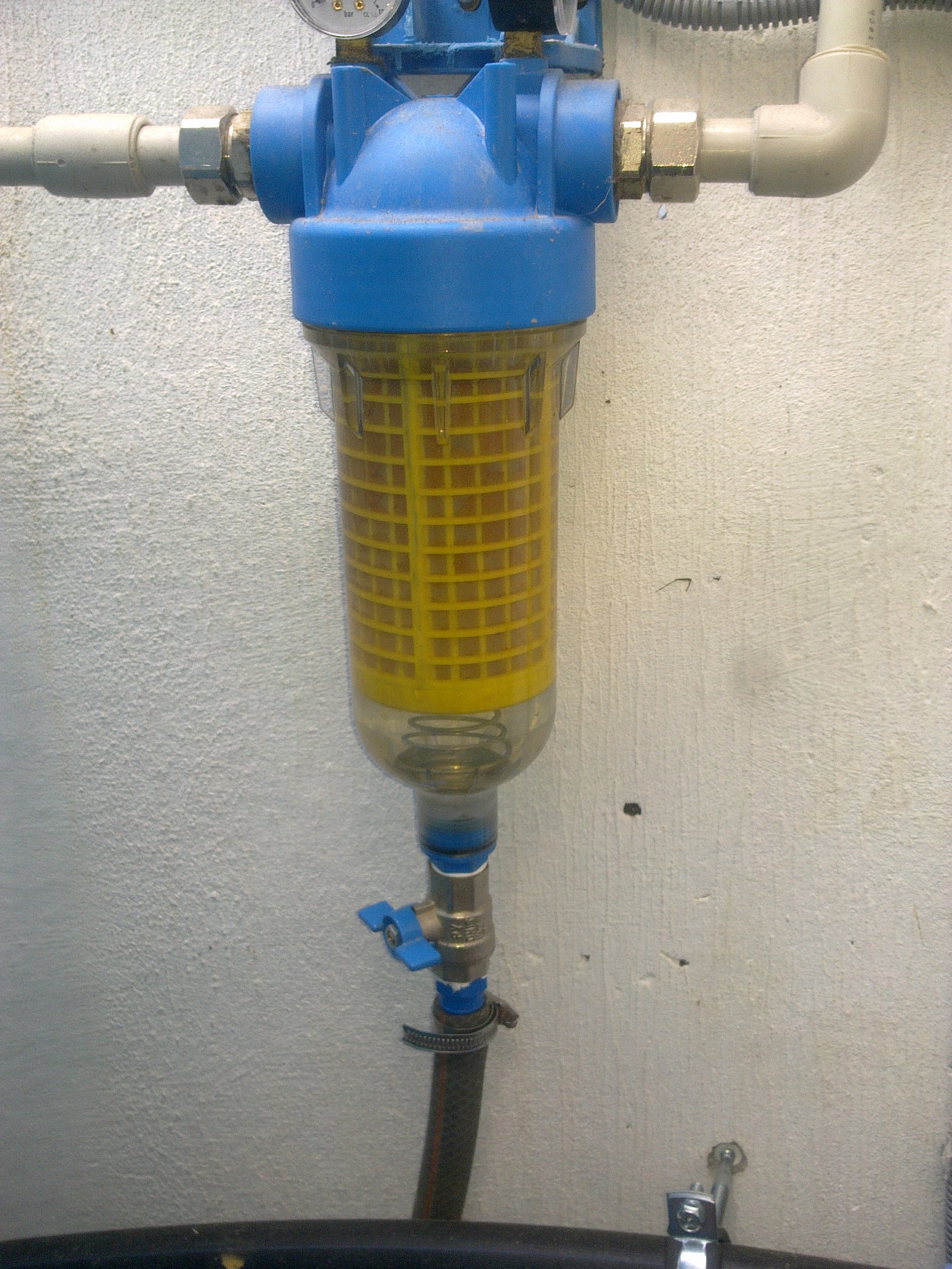

тирм Опубліковано: 25 березня 2015 Поділитись Опубліковано: 25 березня 2015 У меня тоже Аква около 2-х лет, правда 7-ка. Проблемы с датчиком уровня есть и по сей день: периодически начинает пропускать клапан (фильтр до него стоит) - приходится чистить. Так как у меня 7-ка, без автоматики - ручная промывка, то проблему с датчиком и как результат излив воды из установки у себя решил выводом аварийного слива из верхней части установки в канализацию. В целом установкой доволен, со своими функциями справляется. Посилання на коментар Поділитися на інших сайтах More sharing options...
AleksZm Опубліковано: 25 березня 2015 Поділитись Опубліковано: 25 березня 2015 У меня установка работает полтора года, проблем нет. Очищено 105 кубов воды. Посмотрел Вашу ветку по воде. Так у Вас вода и так почти нормальная. Добавлено через 1 минуту ...Проблемы с датчиком уровня есть и по сей день: периодически начинает пропускать клапан (фильтр до него стоит) - приходится чистить. Так как у меня 7-ка, без автоматики - ручная промывка, то проблему с датчиком и как результат излив воды из установки у себя решил выводом аварийного слива из верхней части установки в канализацию. В целом установкой доволен, со своими функциями справляется. Так Вы производителя не подключали к Вашей проблеме с датчиком? Посилання на коментар Поділитися на інших сайтах More sharing options...
тирм Опубліковано: 26 березня 2015 Поділитись Опубліковано: 26 березня 2015 Так Вы производителя не подключали к Вашей проблеме с датчиком? Подключал конечно, поменяли штуки 3-и клапана. В результате решил проблему сам. По моим наблюдениям пропуск воды датчиком вызывает железо, которое оседает на клапане, решается простой разборкой и промывкой, занимает от силы 2-е минуты. Поискать замену клапану на клапан менее требовательный к чистоте жидкости мысли были, но как то времени не хватает. Временно решил, как описал выше, организацией слива в канализацию, как говорят "нет ничего более постоянного чем временное" - работает уже около 2-х лет. Посилання на коментар Поділитися на інших сайтах More sharing options...
aless888 Опубліковано: 26 березня 2015 Поділитись Опубліковано: 26 березня 2015 Посмотрел Вашу ветку по воде. Так у Вас вода и так почти нормальная. Растворённое железо на входе у меня есть, правда колеблется его содержание. Вода на выходе у меня почти идеальная: вкусная, прозрачная. Жёсткость в пределах нормы, но не помешало бы и меньше. ;) Изредка (один раз в два месяца) промываю и ещё реже (один раз в три-четыре месяца) меняю фильтр грубой очистки. За установкой Аква просто наблюдаю. Добавлено через 7 минут Ещё рекомендую ставить на входе промывочный фильтр, который позволяет при периодической промывке, в зависимости от загрязнённости воды, реже промывать-менять фильтр грубой очистки. Посилання на коментар Поділитися на інших сайтах More sharing options...
AleksZm Опубліковано: 26 березня 2015 Поділитись Опубліковано: 26 березня 2015 Спасибо за советы и поддержку. Перед установкой сразу установили промывной фильтр грубой очистки. Посилання на коментар Поділитися на інших сайтах More sharing options...
тирм Опубліковано: 27 березня 2015 Поділитись Опубліковано: 27 березня 2015 На входе фильтр то и у меня стоит и не один, но всё равно имеет место быть пропуск клапана из-за отложений. Посилання на коментар Поділитися на інших сайтах More sharing options...
