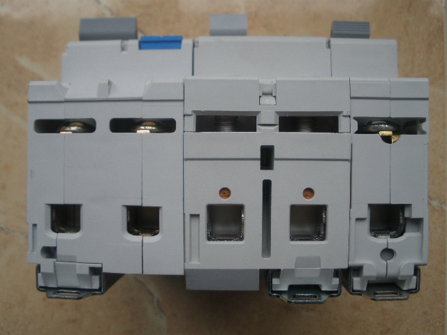

saf-v Опубліковано: 9 лютого 2012 Поділитись Опубліковано: 9 лютого 2012 Прошу подсказки у электро-ГУРУ касательно соединения пакетников (АБ, ДА) и шин к ним разных фирм. Интересует конкретно следующее. Имеем в 1 ряду 6 ДА мёллер, подойдет ли к ним 2 полюсная шина Хагер (у мёллера шины как я понял только на метры продают, цена космическая и в наличии мало где есть, +нет как у хагера связок на 6 пар, 12 модулей) KDN263A, такая (фото с яндекс фоток... содрано с сайта 1 из магазинов.. владельцу сорри) Ничего не будет мешать ей подсоединиться к ДА мёллер, выступы.. прочее? И соединение нескольких АВ Мёллер так же можно сделать такой же шиной Хагер, только уже не 2, а 1 полюсной? (%D1%81%D1%81%D1%8B%D0%BB%D0%BA%D0%B0%20%D0%BD%D0%B0%20%D0%B8%D0%B7%D0%BE%D0%B1%D1%80%D0%B0%D0%B6%D0%B5%D0%BD%D0%B8%D0%B5%20%D1%83%D1%81%D1%82%D0%B0%D1%80%D0%B5%D0%BB%D0%B0) Интересуют именно шины "ласточкин хвост" Заранее спасибо за ответ. Посилання на коментар Поділитися на інших сайтах More sharing options...
Nikalya Опубліковано: 9 лютого 2012 Поділитись Опубліковано: 9 лютого 2012 подходят практически идеально. лично делал монтаж 1 Посилання на коментар Поділитися на інших сайтах More sharing options...
RAMMAN Опубліковано: 21 березня 2013 Поділитись Опубліковано: 21 березня 2013 А чем, собсна, отличается шина Hager обычная от шины Hager, которая вилочкой? В каталоге напротив вилочек стоит шильдик Quick Connect, хотя, насколько я понимаю в Украине Хагер торгует модулями с винтовыми зажимами онли. Вопросы: 1. какую брать шину для хагеровских УЗОшек? 2. Действительно-ли у Хагеровского модульного оборудования подвод напряжения снизу, а подключение нагрузки сверху? Посилання на коментар Поділитися на інших сайтах More sharing options...
HagerKVT Опубліковано: 21 березня 2013 Поділитись Опубліковано: 21 березня 2013 А чем, собсна, отличается шина Hager обычная от шины Hager, которая вилочкой? В каталоге напротив вилочек стоит шильдик Quick Connect, хотя, насколько я понимаю в Украине Хагер торгует модулями с винтовыми зажимами онли. Вопросы: 1. какую брать шину для хагеровских УЗОшек? 2. Действительно-ли у Хагеровского модульного оборудования подвод напряжения снизу, а подключение нагрузки сверху? Вилочную можно установить только в специальное место для шины под винтом. Гребенчатая ставится в место для провода. Bi-Connect клеммы позволяют одновременно подключить и фазную (вилочную) шину и провод. Вилочные шины можно ставить и на Quick Connect и на автоматы с винтовыми клеммами. На Украину Quick Connect не завозят, но под заказ можно от 1 ящика (12 шт) срок 1 месяц. 1. Для УЗО нужна 2-х полюсная шина KDN263A. 2. Конструктивно предполагается ввод снизу, но технологически можно сделать ввод сверху если нужно, конструкция автоматов и УЗО это позволяет, но шину можете подключить только снизу. 1 Посилання на коментар Поділитися на інших сайтах More sharing options...
