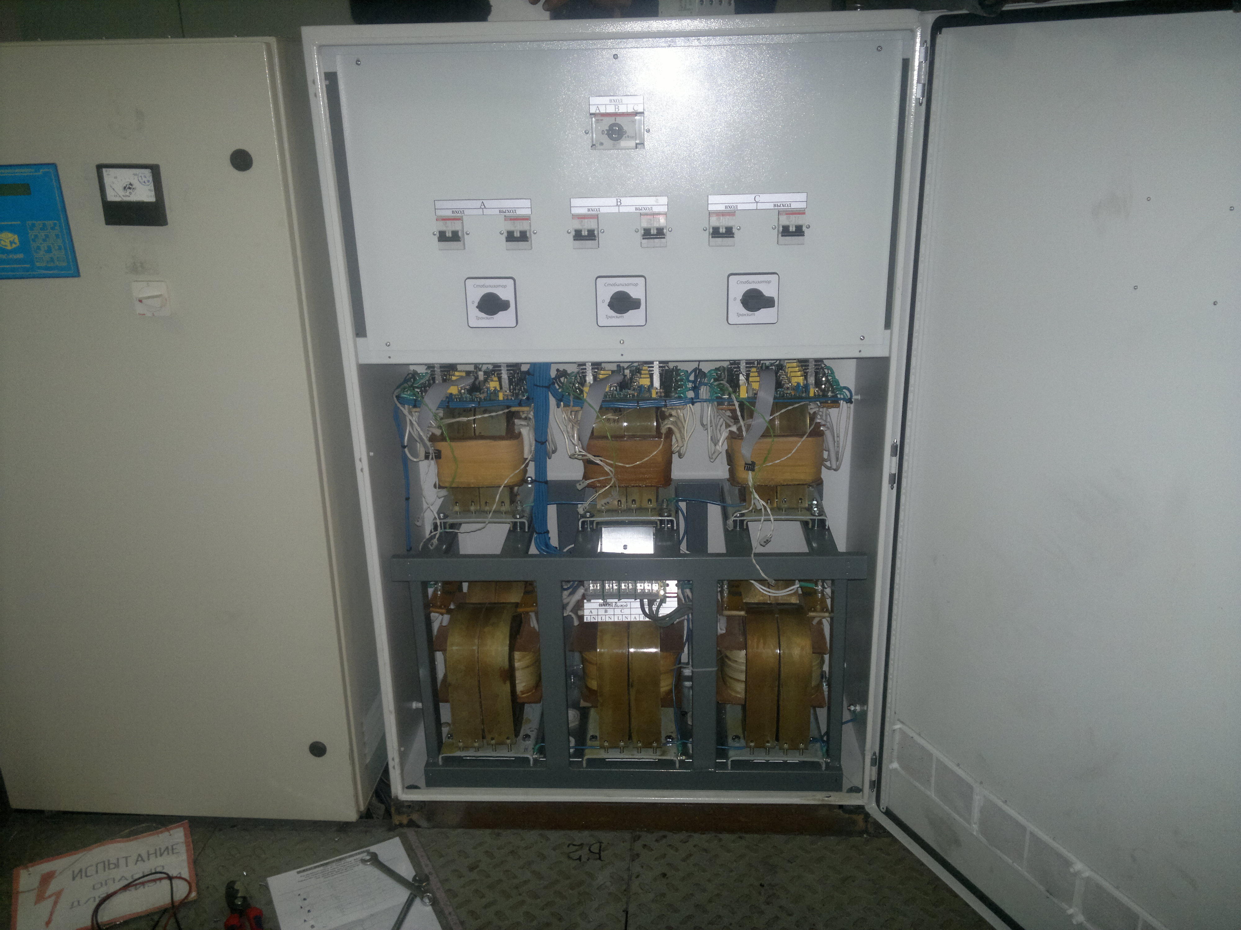

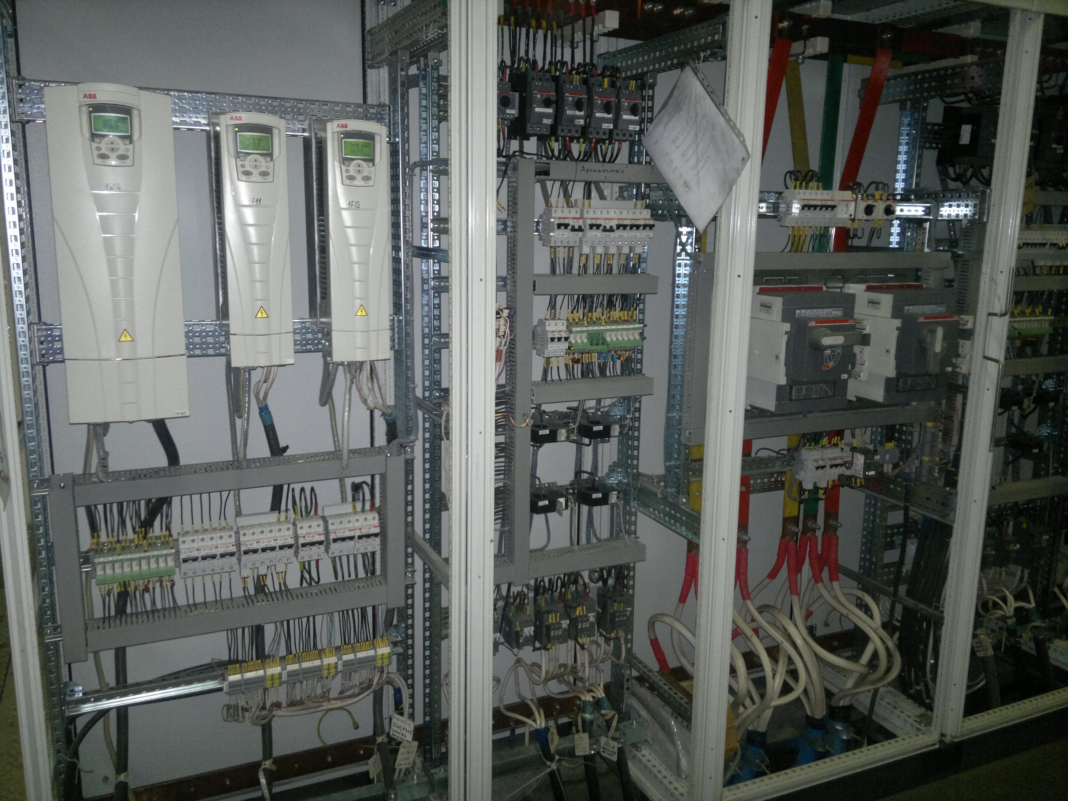

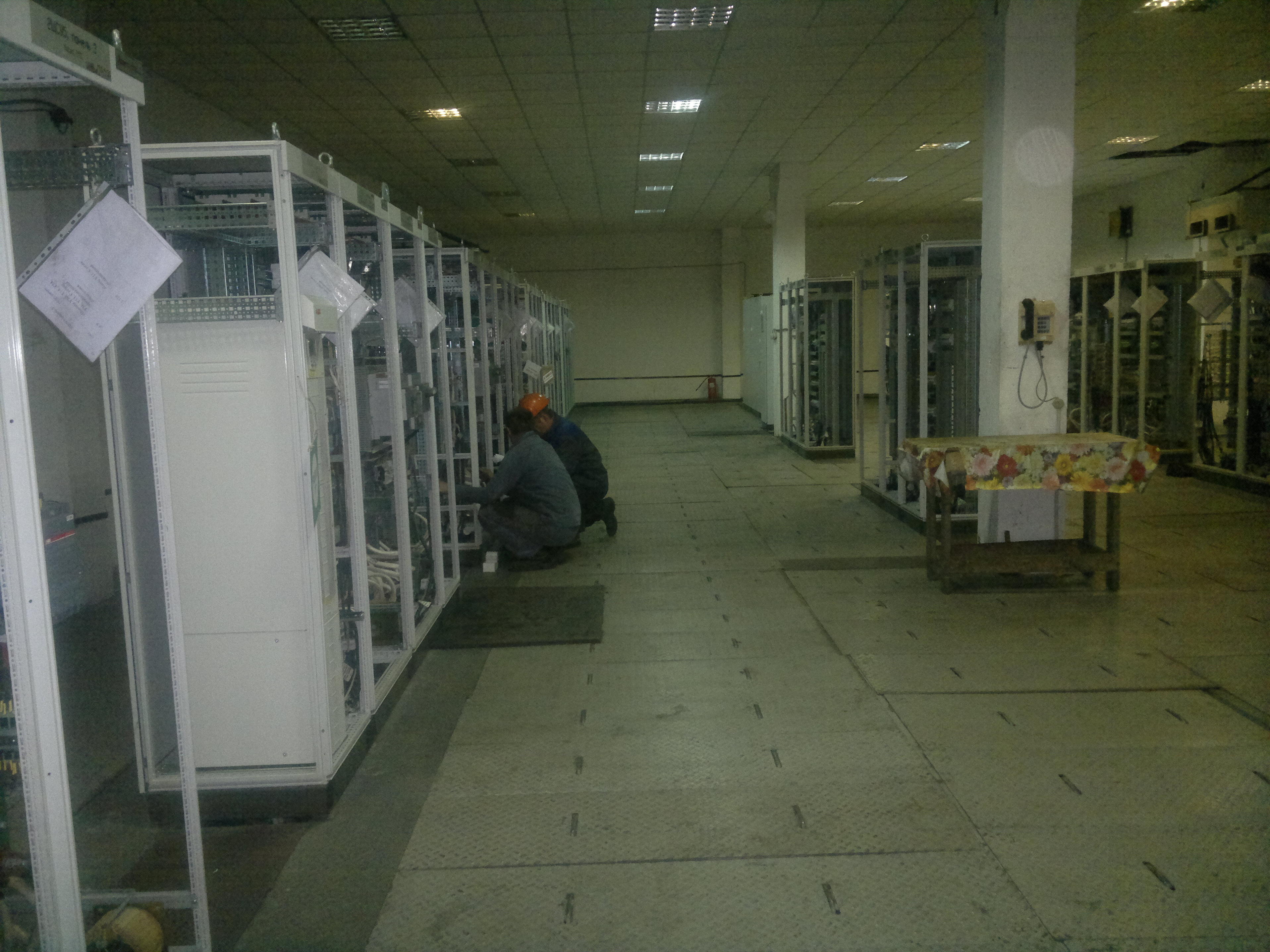

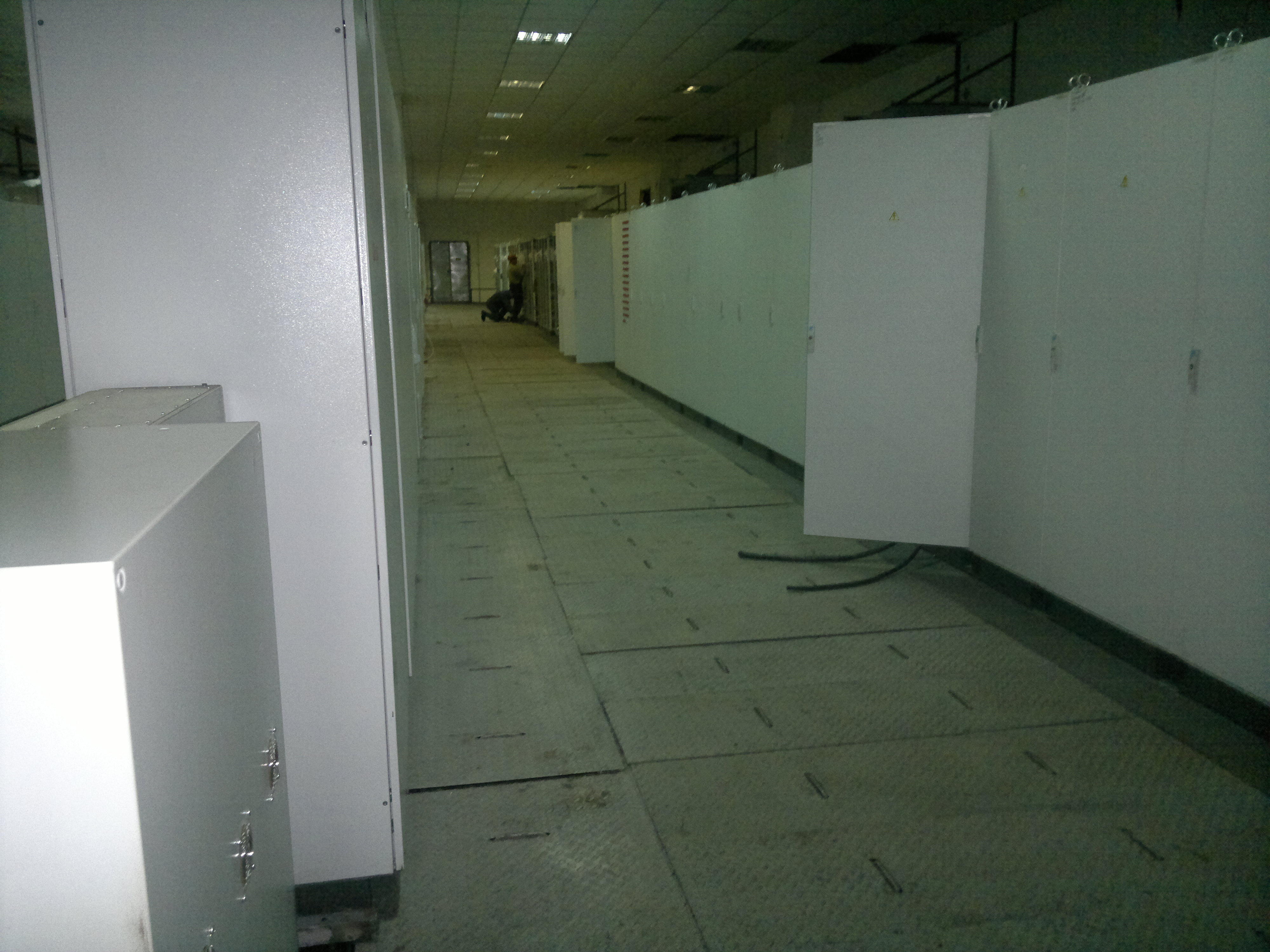

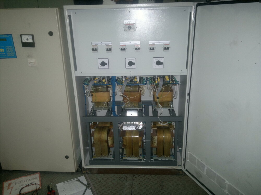

Прочан Опубліковано: 10 лютого 2012 Поділитись Опубліковано: 10 лютого 2012 Да понял я о чем Вы, но пытаться надо, под лежачий камень как говорят вода не течет, и зачастую проблема копеечная как у меня было. Это один из наших объектов (Обогатительная фабрика) На фото в ряду наш стабилизатор. Таких рядов четыре, этажей пять, подъездов два. На других фото знающие люди поймут что средства там не экономят. Я это все к тому что даже на таких идеальных объектах тоже есть перепады напряжения и с ними приходится бороться. 1 Посилання на коментар Поділитися на інших сайтах More sharing options...

Vit3f Опубліковано: 13 лютого 2012 Поділитись Опубліковано: 13 лютого 2012 Это один из наших объектов (Обогатительная фабрика) На фото в ряду наш стабилизатор. Таких рядов четыре, этажей пять, подъездов два. На других фото знающие люди поймут что средства там не экономят. Я это все к тому что даже на таких идеальных объектах тоже есть перепады напряжения и с ними приходится бороться. Скорей всего что не совсем там все идеально, оборудование скорей всего заграничное и очень дорогое, а в талмутах к нему написано что напряжение питания от сих до сих, иначе капец гарантии, вот и приходится дополнительно подстраховываться. Посилання на коментар Поділитися на інших сайтах More sharing options...
