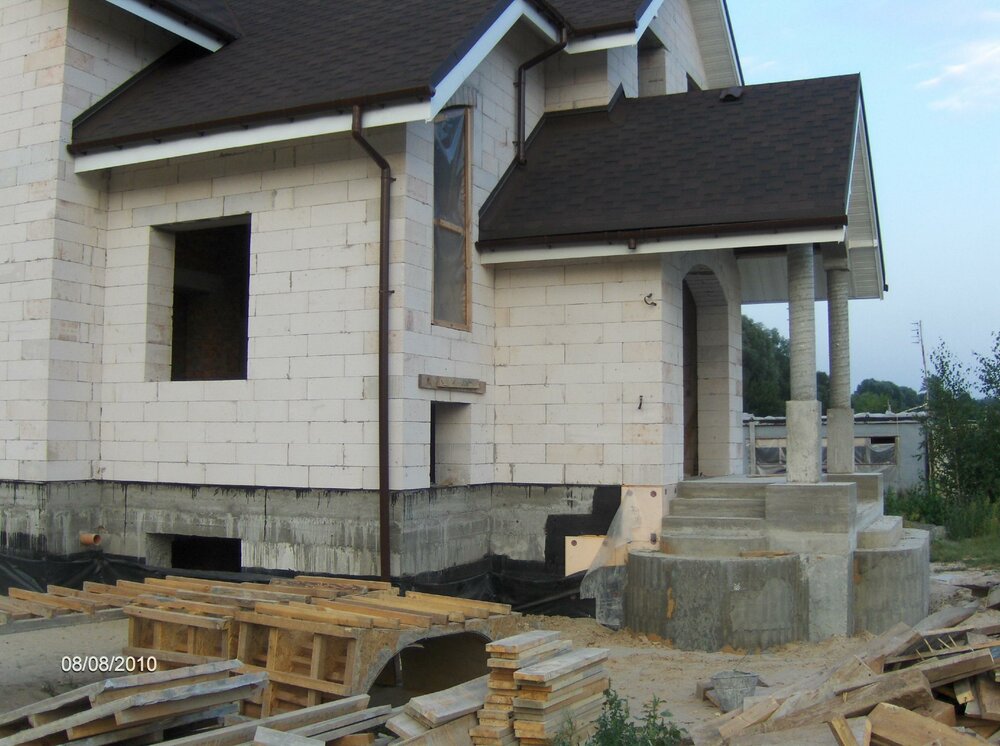

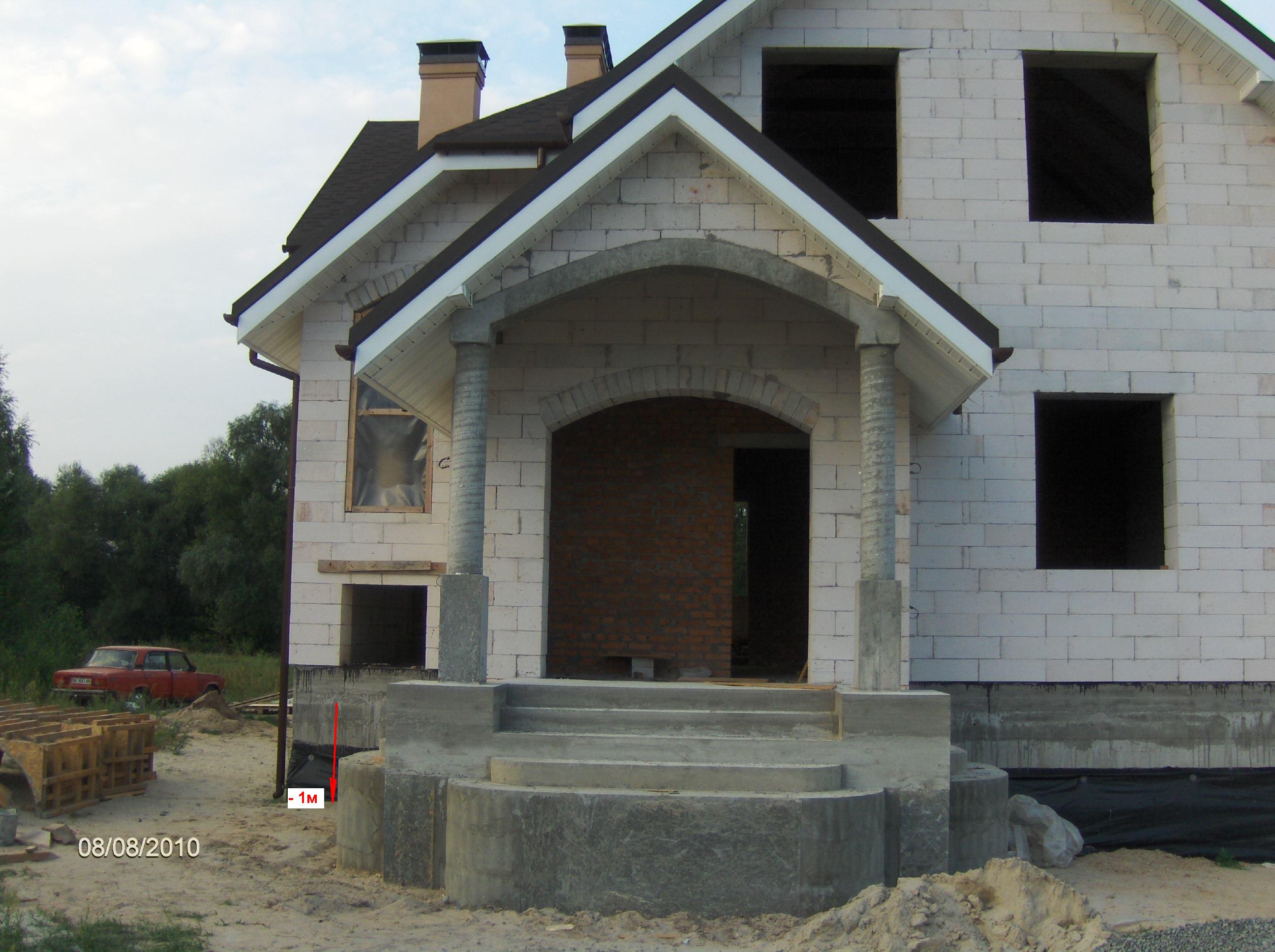

sanykrimea Опубліковано: 7 червня 2011 Поділитись Опубліковано: 7 червня 2011 У меня запроектирован ввод электричества в дом на глубине 1м от уровня отмостки (см. фото 1). У меня высокий уровень грунтовых вод, поэтому опасаюсь, что не удастся нормально "законопатить" узел ввода (заложена гильза из какнализационной трубы ф110мм)... Обычно проблем не возникает. Применяются джутовые шнуры с обмазкой из мятой глины - набивка, пломба из цементно-песчаной смеси с водоотталкивающими присадками, жидким стеклом. Есть герметики специальные для кабельных вводов. Учитывая вышеприведенное, я могу все кабели перед домом вывести вверх, провести выше... скажем в углу (видно на фото2)...??? Можете, при соблюдении расстояний от мест, где возможно частое пребывание людей и защите кабеля от механических повреждений (коробами, угловой сталью, трубами и т.п.). Но лучше от проекта не отступать. В том числе и заземление? Я его хотел тоже под землей завести, а это наверное вообще нельзя??? Там же вроде должно быть снаружи болтовое соединение разъемное для проверок... Или я что-то путаю? Не снаружи. ДБН В.2.5-27-2006. Інженерне обладнання будинків і споруд. Захисні заходи електробезпеки в електроустановках будинків і споруд. 4.1.3.5 Від'єднання заземлювального провідника для вимірювання опору заземлювального пристрою повинно бути можливе тільки за допомогою інструменту і виконуватися в зручному для цього місці. Як правило, таким місцем є головна заземлювальна шина (див. також 4.1.4.3). ... 4.1.4.5 Головна заземлювальна шина повинна бути розміщена в доступному і зручному для експлуатаційного персоналу місці, наприклад, всередині ввідного пристрою електроустановки (в цьому разі шина РЕ ввідного пристрою може бути використана як головна заземлювальна шина) або окремо біля ввідного пристрою чи вбудованої трансформаторної підстанції 1 Посилання на коментар Поділитися на інших сайтах More sharing options...
Igor_M Опубліковано: 7 червня 2011 Поділитись Опубліковано: 7 червня 2011 Спасибо, все очень понятно... Тогда по вводу заземления. Допустим есть "контур" (четыре забитых уголка, сваренных полосой). От этого контура в дом заводить тоже полосой (50х3)? Или на углу контура приварить болт и от него через переходник медным кабелем в отдельной пластиковой трубе в дом? Хотя (блин) наверное медным нельзя, нужно брать прут стальной??? и тоже в трубе пластиковой? В-общем, подскажите плиз - каким макаром завести линию от контура заземления и ее наверное на корпус щитка сразу прикрутить или еще какой переход промежуточный делать (для измерения который)?? Посилання на коментар Поділитися на інших сайтах More sharing options...
sanykrimea Опубліковано: 7 червня 2011 Поділитись Опубліковано: 7 червня 2011 Спасибо, все очень понятно... Тогда по вводу заземления. Допустим есть "контур" (четыре забитых уголка, сваренных полосой). От этого контура в дом заводить тоже полосой (50х3)? Минимальная толщина полосы из чёрной стали - 4 мм., сечение - 100 мм2 Скачайте ДБН В.2.5-27-2006 Інженерне обладнання будинків і споруд. Захисні заходи електробезпеки в електроустановках будинків і споруд. В них в таблице 4.1 даны минимальные размеры. И вообще - много интересного. Если что непонятно - спрашивайте. Или на углу контура приварить болт и от него через переходник медным кабелем в отдельной пластиковой трубе в дом? 4.3.1 З'єднання провідників системи захисту від ураження електричним струмом (захисних провідників для забезпечення автоматичного вимикання живлення, заземлювальних провідників, заземлювачів та провідників систем зрівнювання потенціалів) між собою і приєднання їх до інших провідних частин (відкритих, сторонніх) повинні бути надійними, забезпечувати електричну безперервність кіл і відповідати вимогам ГОСТ 10434, ГОСТ 12.2.007.0 та інструкцій з монтажу електрообладнання. Як правило, з'єднання і приєднання повинні бути виконані зварюванням або застосуванням різьбових з'єднань (болтових, за допомогою муфт тощо). 4.3.2 З'єднання і приєднання повинні бути захищені від корозії і механічних пошкоджень. Для болтових з'єднань і приєднань повинні бути передбачені заходи проти ослаблення контакту. Хотя (блин) наверное медным нельзя, нужно брать прут стальной??? и тоже в трубе пластиковой? В трубе: 4.1.3.3 Мінімальний переріз заземлювальних провідників, які не прокладаються у землі, повинен бути не меншим 6 мм2 за міддю, 16 мм2 за алюмінієм і 50 мм2 за сталлю. Непосредственно в земле: 4.1.3.4 Розміри заземлювального провідника, що прокладається у землі, залежно від матеріалу, з якого він виготовлений, і покриття його поверхні повинні бути не меншими зазначених в таблиці 4.1. Прокладання в землі алюмінієвих неізольованих заземлювальних провідників не допускається В-общем, подскажите плиз - каким макаром завести линию от контура заземления и ее наверное на корпус щитка сразу прикрутить или еще какой переход промежуточный делать (для измерения который)?? Любым, можно в трубе, можно без, можно сталь чёрная, оцинкованная, омеднённая, медь алюминий. Нельзя неизолированный алюминий непосредственно в земле. Для стали требуется переход с полосы или что выберете на медный проводник (через болтовое соединение). Если заземляющий проводник из меди или алюминия - непосредственно в шину РЕ. 1 Посилання на коментар Поділитися на інших сайтах More sharing options...

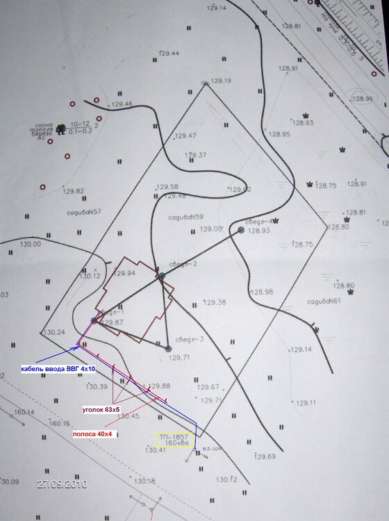

Igor_M Опубліковано: 8 червня 2011 Поділитись Опубліковано: 8 червня 2011 Вот сегодня еще один "электрик" предложил сделать контур заземления прямой. Идея в том, что копаем траншею под прокладку кабеля и в ней же забиваем штыри заземления (допустим уголок 63, сваренный поверху полосой 40х4). Имеет ли право на жизнь такой "контур"? При этом обещают выезд лаборатории с замерами сопротивления и протоколом. Если недостаточно будет, то добавят еще... Штыри длиной 2,5м, шаг между ними - 2,5м... Полоса на рисунке красным, "щтыри" - коричневым... Ничего, если при этом кабель ввода (на рисунке синий) будет проходить в непосредственной близости от контура? Кабель будет в п/э трубе. Если это нормально, то можно ли трубу с кабелем "зацепить" хомутами за полосу (заземляющую шину)? Просто тут читал, что труба имеет свойство "всплывать" и ее рекомендуют кирпичами придавливать (это же и сегодняшний электрик сказал и читал в инете рекомендации)... А если "подвязать", то гарантия от "всплывания" обеспечена... Плиз подскажите... Спсб! Посилання на коментар Поділитися на інших сайтах More sharing options...
