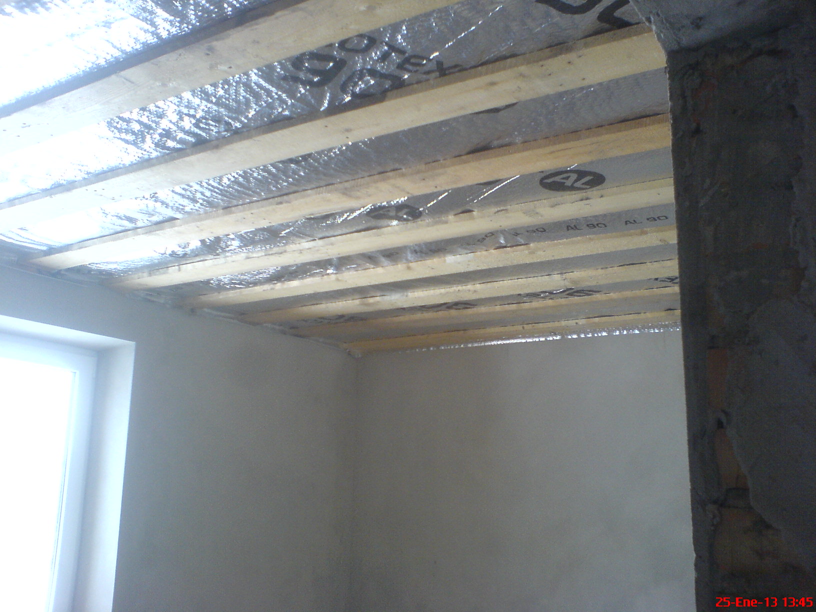

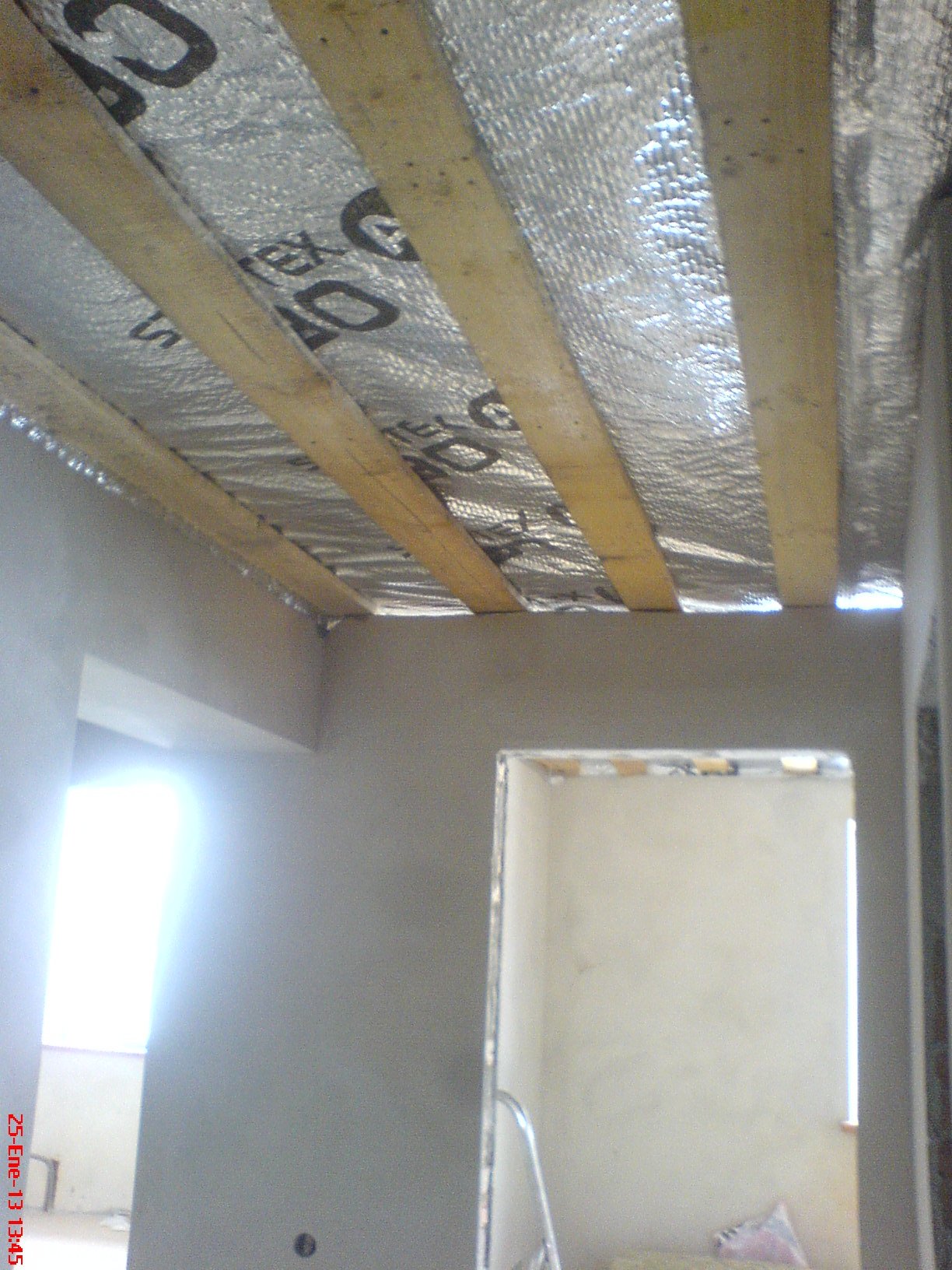

C.R.A.Z.Y Опубліковано: 13 лютого 2013 Поділитись Опубліковано: 13 лютого 2013 Ось так зробив Я! Не розумію, яка повинна бути вологість в будинку, щоб суха дошка почала гнити. Дошку бив, розраховуючи під профіль ГК..... Порадьте, чим заповнити дири над міжкімнатними перегородками, для шумоізоляції між кімнатами. Чи ГК сам буде шумоізолятором? Перша фотка. Посилання на коментар Поділитися на інших сайтах More sharing options...
