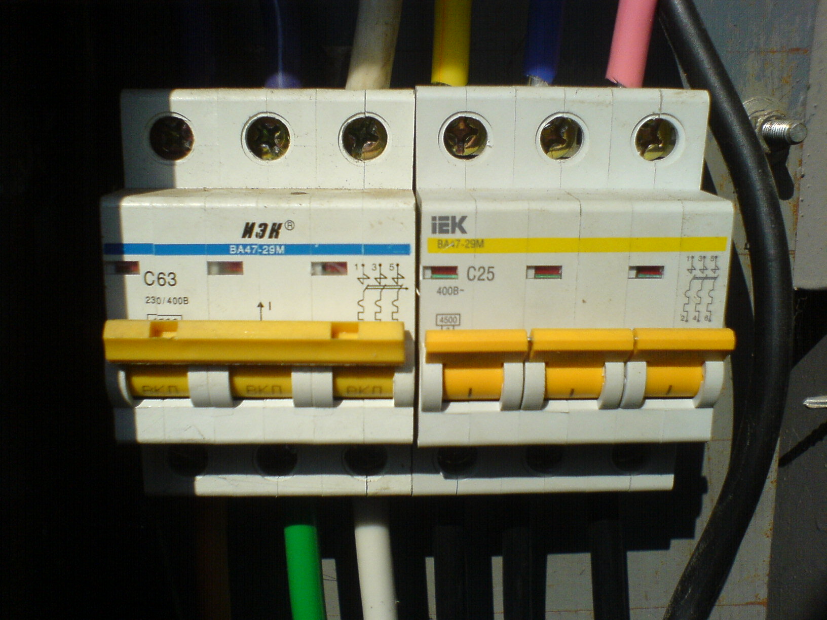

У меня тоже по рабочему проекту КЛ от ТП до первого столба - АВВГ.
РЭС "на ура" согласовал "Технічне рішення по робочему проекту" - без зауважень.:)
А РЭСу всё равно - лишь бы Ваши кабели шины на его трансформаторе не подпалили.
Вот и удивляет, когда на форуме спрашивают :"Зачем, мол, так глубоко вникаешь? Ведь есть специалисты".
Так как раз специалисты с лицензией мне и проект намалевали, и линию проложили.
При полном с моей стороны доверии, и не вмешательстве.:)
Выходит, зря не вникал.
Так бы хрен они мне проект, и линию с ААВГ под землей "подсунули".
И без повторных заземлений.
И с вводными автоматами вместо проектных , и сметных ВА88-33 - ИЭК47-29М. С разницей в цене почти в 10 раз, и в качестве, наверное, тоже.:)
