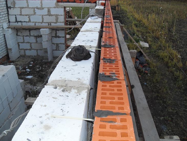

DecorMaster Опубліковано: 19 лютого 2012 Поділитись Опубліковано: 19 лютого 2012 клинкер как-то крепили нержавеющей проволокой. Хорошая но дорогая. І з великою теплопровідністю. Кажуть, такі зв'язки збирають на собі конденсат. Посилання на коментар Поділитися на інших сайтах More sharing options...
valent75 Опубліковано: 19 лютого 2012 Поділитись Опубліковано: 19 лютого 2012 Вот наткнулся на такой вариант укладки связей, т.е. между ВЕРТИКАЛЬНЫМИ швами, но кажется что тоже ненадежно как-то. Пришел к выводу, что единственный нормальный вариант - это засверливание ГБ и укладка под углом 45 градусов, и желательно попарно. Коллеги, неужели никто не использовал гибкие связи для связи ГБ с облиц. кирпичом? Ну поделитесь опытом, кто как укладывал-то? Посилання на коментар Поділитися на інших сайтах More sharing options...
DecorMaster Опубліковано: 19 лютого 2012 Поділитись Опубліковано: 19 лютого 2012 укладка под углом 45 градусов, и желательно попарно. Думаю, необов'язково попарно. Можна просто почергово змінювати напрямок кута, і не обов'язково саме 45 градусів. Такий досить косий кут буде дещо геморойніше робити. А висмикнути без руйнування газоблоку в перепендикулярному напрямку буде неможливо вже навіть при 10-15 градусах. Посилання на коментар Поділитися на інших сайтах More sharing options...
