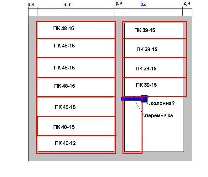

ros2010 Опубліковано: 3 лютого 2012 Поділитись Опубліковано: 3 лютого 2012 День добрый, Нужна помощь зала Можно ли опирать плиту перекрытия так, как показано на рисунке собственно два вопроса: 1. можно ли потом будет продолжить несущую кирпичную стену на втором этаже в месте "1" (не раздавит ли пустоты в ПК)? 2. не страшно ли оставлять свисать балкон "2" нести он будет только себя ну и меня спасибо! Посилання на коментар Поділитися на інших сайтах More sharing options...
Игореха Опубліковано: 3 лютого 2012 Поділитись Опубліковано: 3 лютого 2012 Если плиты "ПК", категорически - НЕТ. Посилання на коментар Поділитися на інших сайтах More sharing options...
alyak Опубліковано: 3 лютого 2012 Поділитись Опубліковано: 3 лютого 2012 нет , она как сопля должна на два конца опираться и провисать , в обратную сторону у нее слабая прочность . Выпускают иногда на метр , но без нагрузки в будущем и без гарантий. Посилання на коментар Поділитися на інших сайтах More sharing options...
Игореха Опубліковано: 3 лютого 2012 Поділитись Опубліковано: 3 лютого 2012 А консоль в2 - 2,5 метра дает трещину и повисает на арматуре под собственным весом при любом "пуке". Посилання на коментар Поділитися на інших сайтах More sharing options...
ros2010 Опубліковано: 3 лютого 2012 Автор Поділитись Опубліковано: 3 лютого 2012 Спасибо за консультацию! а какой самый простой способ решения задачи? Посилання на коментар Поділитися на інших сайтах More sharing options...
Игореха Опубліковано: 3 лютого 2012 Поділитись Опубліковано: 3 лютого 2012 Спасибо за консультацию! а какой самый простой способ решения задачи? Если надо именно так, с таким проемом и несущими стенами, то скорее всего надо расчитывать швелер или двутавр в качестве дополнительной опоры (балки) под плиту, которая будет лежать поперек. 1 Посилання на коментар Поділитися на інших сайтах More sharing options...

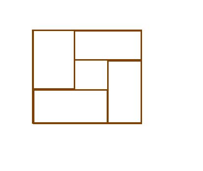

ros2010 Опубліковано: 3 лютого 2012 Автор Поділитись Опубліковано: 3 лютого 2012 Спасибо! типа вот так? если без колонны нельзя , то какой она будет достаточной? 1,5х1,5 кирпича гуд? Посилання на коментар Поділитися на інших сайтах More sharing options...
Игореха Опубліковано: 3 лютого 2012 Поділитись Опубліковано: 3 лютого 2012 Спасибо! типа вот так? [ATTACH]161673[/ATTACH] если без колонны нельзя , то какой она будет достаточной? 1,5х1,5 кирпича гуд? [ATTACH]161671[/ATTACH] С колонной было бы проще, но "не эстетично" ;) Я говорил про вариант без колонны. Вот тот двутавр надо продлить до противоположной стены. Одной полкой двутавр можно завести на продольную плиту, а в противоположную полку завести поперечную плиту. Тогда и балки под плитой не будет. Надо расчитать, может и без двутавра можно обойтись, швелером. Какие нагрузки планируются на плиту, которую надо умостить поперек? 1 Посилання на коментар Поділитися на інших сайтах More sharing options...

ros2010 Опубліковано: 3 лютого 2012 Автор Поділитись Опубліковано: 3 лютого 2012 С колонной было бы проще, но "не эстетично" ;) Я говорил про вариант без колонны. Вот тот двутавр надо продлить до противоположной стены. Одной полкой двутавр можно завести на продольную плиту, а в противоположную полку завести поперечную плиту. Тогда и балки под плитой не будет. Надо расчитать, может и без двутавра можно обойтись, швелером. Какие нагрузки планируются на плиту, которую надо умостить поперек? она должна нести только себя и меня верхом на себе - это лестничная площадка, быть может тогда можно поперек ложить не ПК, а что-то еще, вот только моей хфантазии не хватает придумать что было бы технологично в этом месте Посилання на коментар Поділитися на інших сайтах More sharing options...
Игореха Опубліковано: 3 лютого 2012 Поділитись Опубліковано: 3 лютого 2012 она должна нести только себя и меня верхом на себе - это лестничная площадка, быть может тогда можно поперек ложить не ПК, а что-то еще, вот только моей хфантазии не хватает придумать что было бы технологично в этом месте Если бы у вас не было всего того набора ПК, которые вы планируете уложить в перекрытие, то можно было бы искать варианты. Но в данном случае, вам какая разница, уложить 11 плит или 12? Можно замонолитить, но в вашем случае это дополнительный головняк, ибо моноилт для удобства надо делать по толщине ПК - 220мм, хотя достаточно было бы до 150мм. Если монолит 220мм, то его не плохо было бы облегчить, следав ребритую плиту, либо сформировав пустоты по типу ПКшек. Это тоже больше времени и забот, чем выхлопа с той идеи. Можно и деревом, можно и... да много чего можно, но нужно ли, если у вас и так плитное сборное перекрытие? 1 Посилання на коментар Поділитися на інших сайтах More sharing options...
ros2010 Опубліковано: 3 лютого 2012 Автор Поділитись Опубліковано: 3 лютого 2012 Если бы у вас не было всего того набора ПК, которые вы планируете уложить в перекрытие, то можно было бы искать варианты. Но в данном случае, вам какая разница, уложить 11 плит или 12? Можно замонолитить, но в вашем случае это дополнительный головняк, ибо моноилт для удобства надо делать по толщине ПК - 220мм, хотя достаточно было бы до 150мм. Если монолит 220мм, то его не плохо было бы облегчить, следав ребритую плиту, либо сформировав пустоты по типу ПКшек. Это тоже больше времени и забот, чем выхлопа с той идеи. Можно и деревом, можно и... да много чего можно, но нужно ли, если у вас и так плитное сборное перекрытие? Как Вы правильно подметили вопрос стоит не в количестве плит 11 или 12, а в том, на что опирать висячий край 12-й плиты. если вариант с колонной, то кирпичной колонны 1,5х1,5 будет достаточно для опирания перемычки и укладки плиты на неё? что может быть альтернативой перемычки при таком варианте? уж простите за мою назойливость, дом как-никак для себя-любимого Посилання на коментар Поділитися на інших сайтах More sharing options...

АлександрБ. Опубліковано: 4 лютого 2012 Поділитись Опубліковано: 4 лютого 2012 собственно два вопроса: 1. можно ли потом будет продолжить несущую кирпичную стену на втором этаже в месте "1" (не раздавит ли пустоты в ПК)? 2. не страшно ли оставлять свисать балкон "2" нести он будет только себя ну и меня спасибо! Строго говоря, на эти вопросы однозначно ответить может только специалист - конструктор. 1. Толщина стены, Высота, материал? Что, всвою очередь, будет опираться на эту стену? Нужно знать все нагрузки. Также можно аккуратно сверху вскрыть пустоты плиты в месте под будущей стеной, и заполнить пустоты на этом участке бетоном, не раствором. 2. По поводу изготовления плит с нестандартными х-ками, все-таки нужно говорить с технологом завода. Кстати, на каком заводе планировалось брать плиты? Посилання на коментар Поділитися на інших сайтах More sharing options...

Tarac_ Опубліковано: 5 лютого 2012 Поділитись Опубліковано: 5 лютого 2012 Прошу вибачення в ros2010 за ліричний відступ в попередньому пості А тепер до суті самого питання. Плити так дісно класти не можна (1-ий варіант) 2-ий варінт нормальний. Але якщо у Вас стіни вже змуровані, влаштування цегляного стовпчика трохи ризиковане, оскільки під нього доведеться робити фундамент. Осадки фундаментів під основними стінами та під стовпчиком можуть відрізнятися, відповідно плиту може перекосити після монтажу. Самий кращий - це варіант з монолітною з/б балкою опертою на несучі стіни. Вузли опирання залежать від матеріалу стін. Якщо на першому поверсі Вам не буде заважати виступ 25см балки на стелі то це самий простіший спосіб. В іншому випадку можна і плиту і балку зробити з монолітного з/б в одному, тоді плита вийде опертою на дві стіни та на балку. В данному випадку балка і плита будуть в одному рівні з стелею. Посилання на коментар Поділитися на інших сайтах More sharing options...

wertexan Опубліковано: 6 лютого 2012 Поділитись Опубліковано: 6 лютого 2012 (запасаясь попкорном) "Только человеческая глупость дает истинное понятие о бесконечности" © Ради искусства тоже влезу. К первому посту. 1. Зависит от этажности. Недаром придуманы бетонные пробки для заделки пустот, плакаты "Пустоты заделывай на земле" и т.д. 1 этаж точно выдержит. 2. Обычную НЕЛЬЗЯ! Или заказывать плиту со специальным верхним армированием или проводить иные мероприятия. Например монолит. Бросить вдоль основных плит швеллер и опереть на него этот самый монолит. Или придумать консоль, заводя опоры под него в виде тавров вдоль пролета плит с другой стороны (очень плохой вариант) и т.д. В дискуссии я принимаю сторону Taracа. Ломаные плиты видал и сам ломал. И сам считал, если что. alyak, по секрету вам скажу, что при наличии силового пола (не поля а полА), стальной рамки и домкрата плиту можно поломать вообще без груза. Это так к сведению. Проблема современного строительства в том, что база для него основывается на научных рассчетах и экспериментах, что позволяет использовать характеристики материалов почти на 100%. Но при этом "на местах" строительство ведется с использованием практичеких результатов и интуитивных решений. В результате превышаются научно и экспериментально обоснованные пределы не на проценты а в разы. Сказано достаточно. Кое что из вышенаписанного — ИМХО! Посилання на коментар Поділитися на інших сайтах More sharing options...
Игореха Опубліковано: 6 лютого 2012 Поділитись Опубліковано: 6 лютого 2012 1. Зависит от этажности. Недаром придуманы бетонные пробки для заделки пустот, плакаты "Пустоты заделывай на земле" и т.д. 1 этаж точно выдержит. В оригинальном варианте ТСа, боюсь использование заглушек на глубине пустотки более метра, представляется проблематичным. Во всяком случае чтобы заглушка не просто там была для галочки, а еще и выполняла возложенные на нее функции Но если автор таки не собирается возводить сверху еще 3-4 этажа, то таки можно обойтись и без оных вовсе. Посилання на коментар Поділитися на інших сайтах More sharing options...
