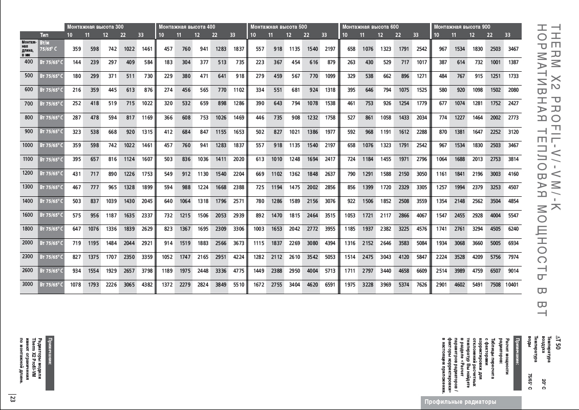

От цифр голова закипает. Необходима помощь в подборе радиаторов.
Дом деревянный, толщина стен ~ 250мм, высота потолков 2,7м. В ближайший год-два в планах облицевать кирпичем (в пол кирпича).
Котел приобрел (ссылка устарела)
Окна будут металлопластиковые. Ширина оконных проемов 860мм. Высота до подоконника 800мм
Теплых полов не планируется.
Остановился на стальных панельных радиаторах KERMI.
Класс предпочтительно 11-12, в крайнем случае 22.
В одном магазине консультант посоветовал такую комплектацию:
Комната(площадь)- Класс. размер. кол-во
1-1(6,5м2) - 11.500х900 1шт
1-2(13,8м2) - 12.500х800 2шт
1-3(13,8м2) - 22.500х1000 1шт
1-4(7,3м2) - 12.500х800 1шт
1-5(15,3м2) - 12.500х800 2шт
1-6(8,3м2) - 11.500х600 2шт
1-7(5,1м2) - 11.500х800 1шт
Консультант в другом магазине сказал что этот набор расчитан с большим запасом.
Судя по таблице каталога Kermi - запас действительно огромный и можно брать радиаторы на размер меньше.
Но по (ссылка устарела) получается наоборот - МАЛО и нужно брать как минимум еще на размер больше.
В результате я совсем запутался.:confused: Распутайте пожалуйста, буду очень признателен!

А как Вас распутать за 3 минуты? Научить?
Порядок действий такой:
1. Определяете теплопотери по каждому помещению дома.
2. С учетом материала труб на разводку подбираете температурны режим системы.
3. Под полученый Т.Р. подбираем радиаторы.
В двух словах так.
На таблицу не смотрите, там подобран "оригинальный", практически никогда не применяемый, температурный режим.
Действовать, как написал предыдущий С 31,
