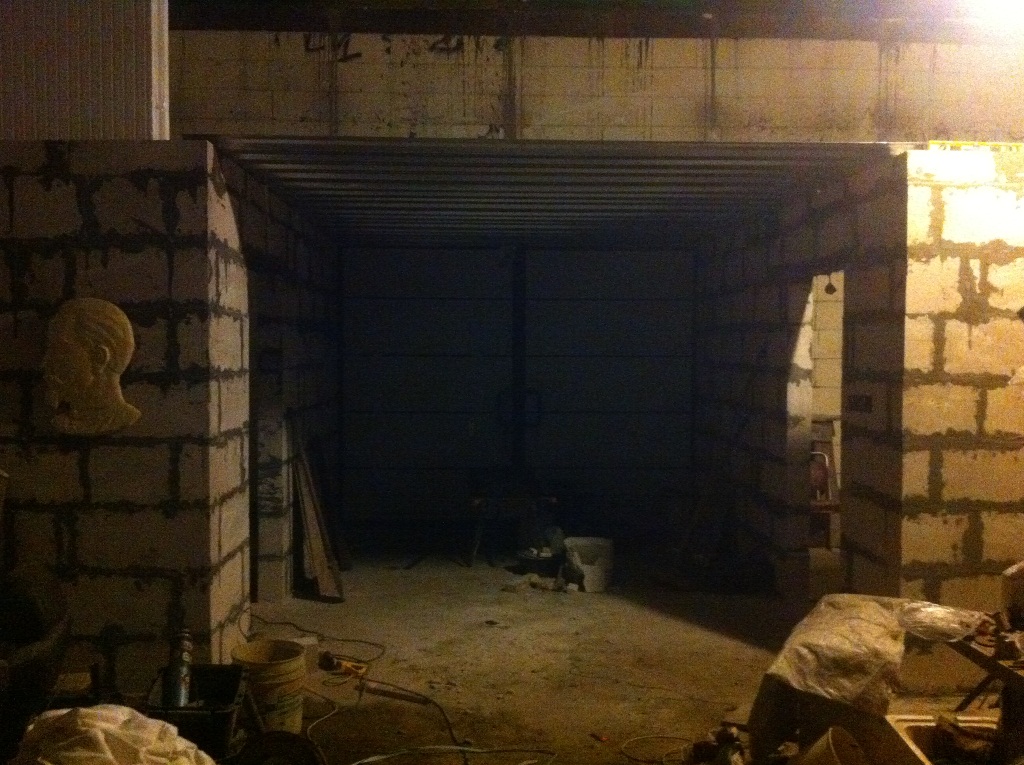

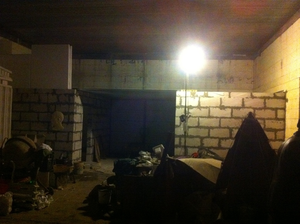

делаю внутри своего бокса внутрений второй этаж
куплен 58 профнастил для перекрытий
но есть нюанс нужно очень малый вес
первое решение самостоятельная заливка ручным образом керамзитобетоном (наверно самый лутчший вариант но трудоемкий)
предлагают разные облегченные варианты для заливки машинным образом (пенополистиролбетон,пенобетон)
кто что может подсказать по этим вариантам или может есть еще какие ?
(керамзитобетон почему то насос не берет)
зараннее всем благодарен за подсказки :beer:
Який проліт посередині між стінами?
Перекриття повинно бути на всю ширину бокса чи лише посередині?
Що має бути на другому поверсі?
На що оперті нові стіни з газоблоків? фундамент є?

58 профнастил без додаткових опор прогнеться, ще коли ви почнете заливати бетон. Для таких цілей використовуються спец. профнастил з висотою хвилі не менше 100мм.

1-3.10м
2.да на всю ширину
3.-а что там может быть ))) (офис)
4 вроди написал плита 9метров
5 будет сетка 100*100 4мм ,арматура будет в нужных местах
6 для информации профнастил пк 58 нормально на пролете 3 метра держит 200 кг
