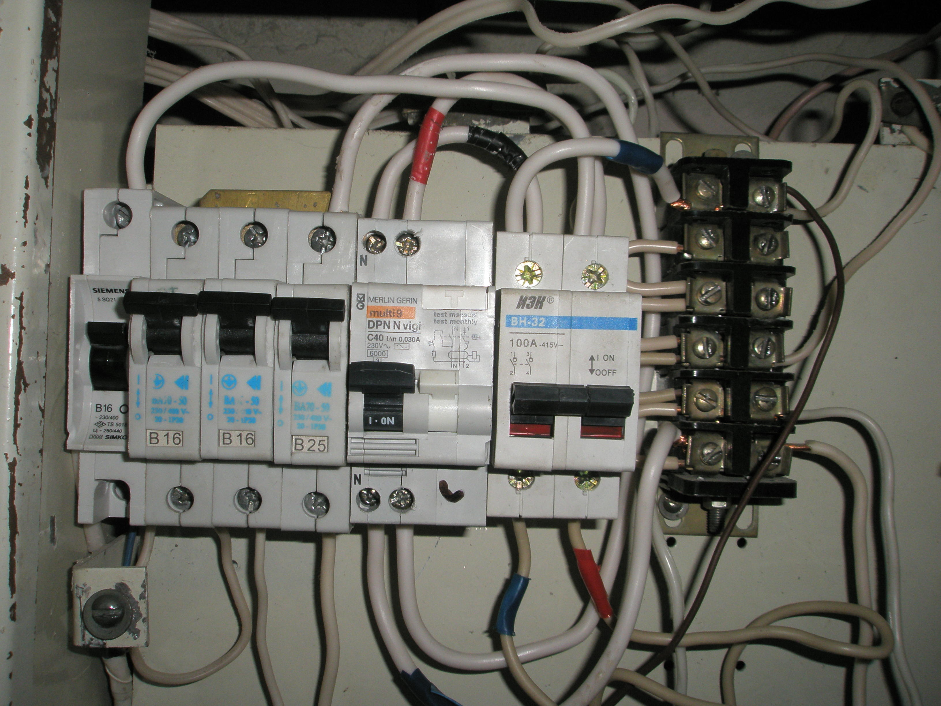

На сегодня частично, "на скорую руку", переделали щиток, из того, что было "под рукой".
Добавили имевшийся у меня дома 2-х полюсный "вводной" АВ 100А.
Понятно, что номинал высокий, но вставили то, что было.
Нужно было иметь "выключатель", поскольку до этого все манипуляции с ДА велись "под напряжением".
Сейчас вводной АВ дал возможность скоммутировать щит таким образом.
После АВ 100 установлен ДА С40 30 мА.
Через ДА подключены 3 линии, в которых, на сегодня, вроде как проблем нет.
На каждую линию после ДА установлен АВ (те, которые были ранее).
"Защитный провод", как я ни протестовал, электрик подсоединил к щиту, под "заземляюще-зануляющий" винт.:)
Линия, в которой есть утечки (замыкание рабочего нуля, и защитного нуля) - подключена без дифференциальной защиты.
То есть, от вводного АВ 100, проложен проводник к АВ 16, от которого запитана эта линия.
"Рабочий нуль" проблемной линии на колодке также отделен от нулей остальных 3-х линий, соединенных с нулем ДА.
"Защитный провод" (3-ю жилу) проблемной линии отключили в щитке, и заизолировали.
Три линии защищены ДА.
На проблемной буду пытаться найти место замыкания "рабочего нуля", и "защитного провода".

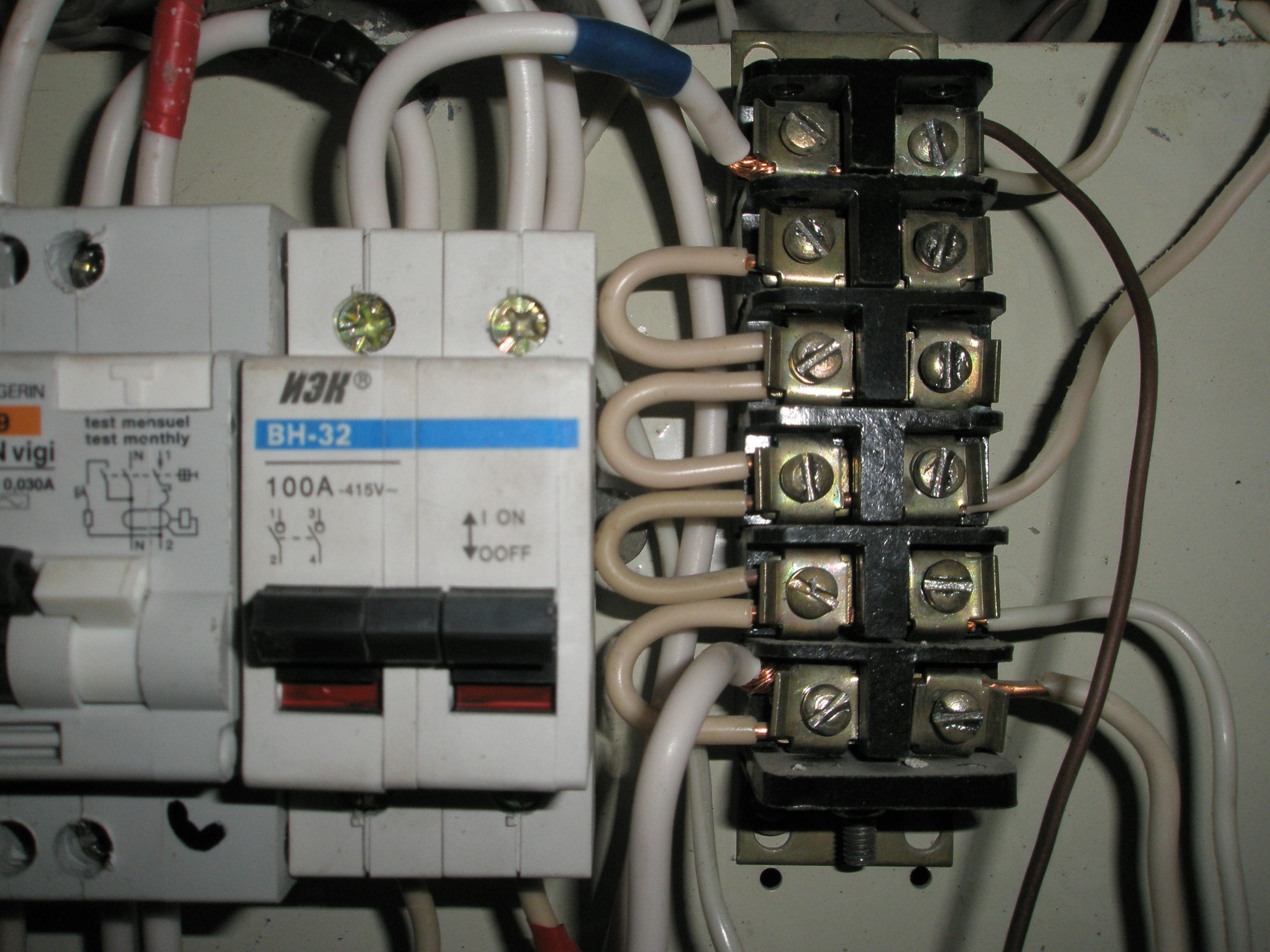

На сегодня щиток в промежуточном варианте выглядит так.
3 линии подключены через ДА.
Проблемная линия подключена мимо ДА, от вводного АВ 100А через АВ 16А. Ее АВ крайний слева.
"Нули" на колодке тоже отделены.
Попробую найти, и ликвидировать, замыкание в проблемной линии "нуля" и "земли".
вводного АВ 100А
Это выключатель нагрузки (неавтоматический выключатель). Их обычно ставят перед счетчиком для безопасной смены счетчика.

Этот 100А играет просто роль отключателя, чтобы можно было манипулировать с ДА не "под напряжением".
1. Это выключатель нагрузки (неавтоматический выключатель). Их обычно ставят перед счетчиком для безопасной смены счетчика.
2. Мультиметр есть? Какой?
1. Он у меня после счетчика, для безопасной манипуляции при коммутировании щита.:)
Поскольку РЭС согласовал проект без выключателя перед счетчиком, пусть сами меняют счетчики "под напряжением".
После удара током может мозги "просветлеют", и РЭС перестанет согласовывать такие проекты, и принимать так выполненные электромонтажные работы.:)
2. Мультиметра, как и прочего электроинструментария, у меня нет.
И пользоваться им я не умею.
Искать буду путем вытаскивания всех розеток (с отключеним и изоляцией защитного провода), и проверкой подключения всех люстр.
В выключатели тоже залезу.
В общем, сделаю ревизию того, что доступно.
Распределительные коробки не доступны.
