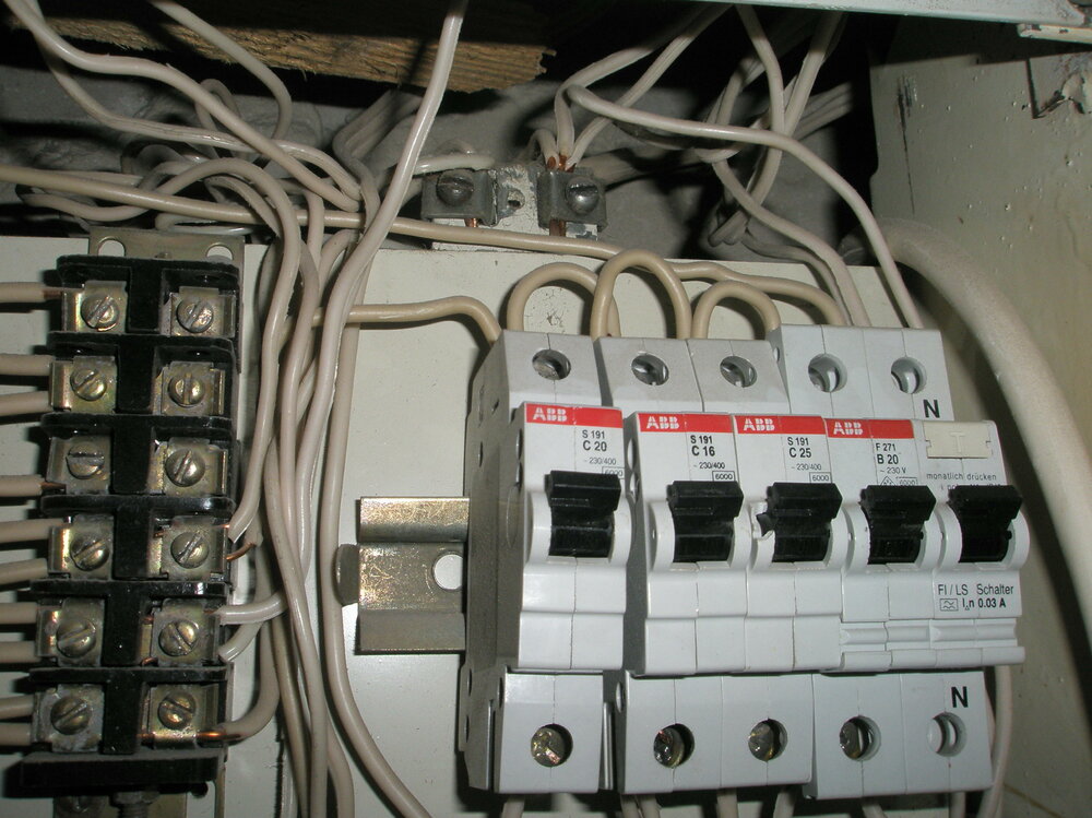

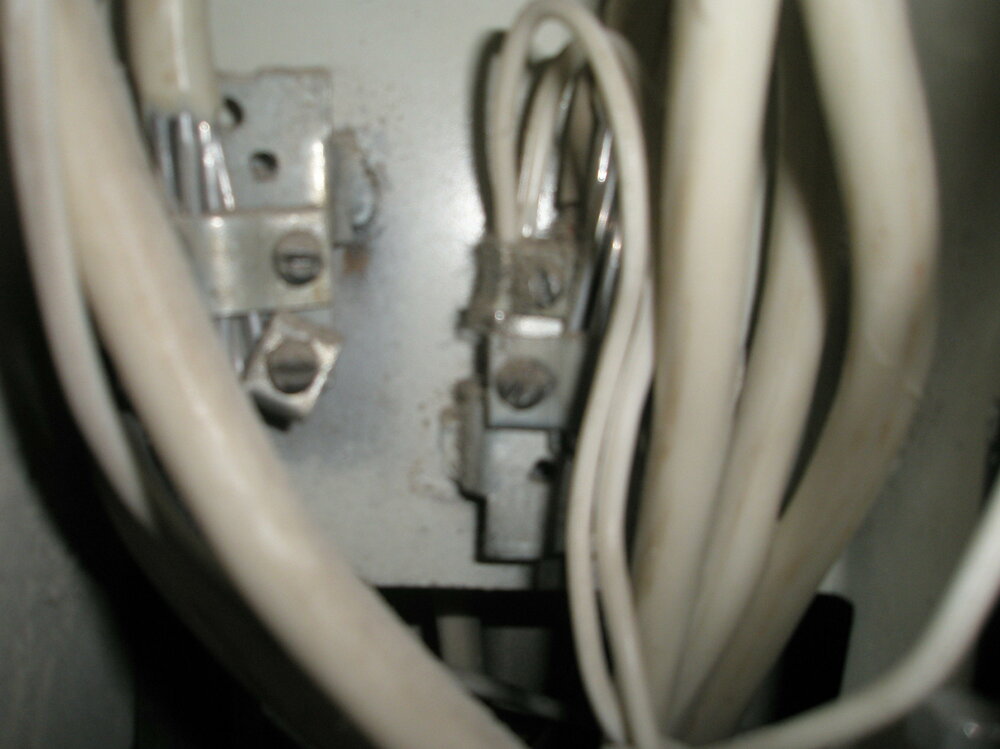

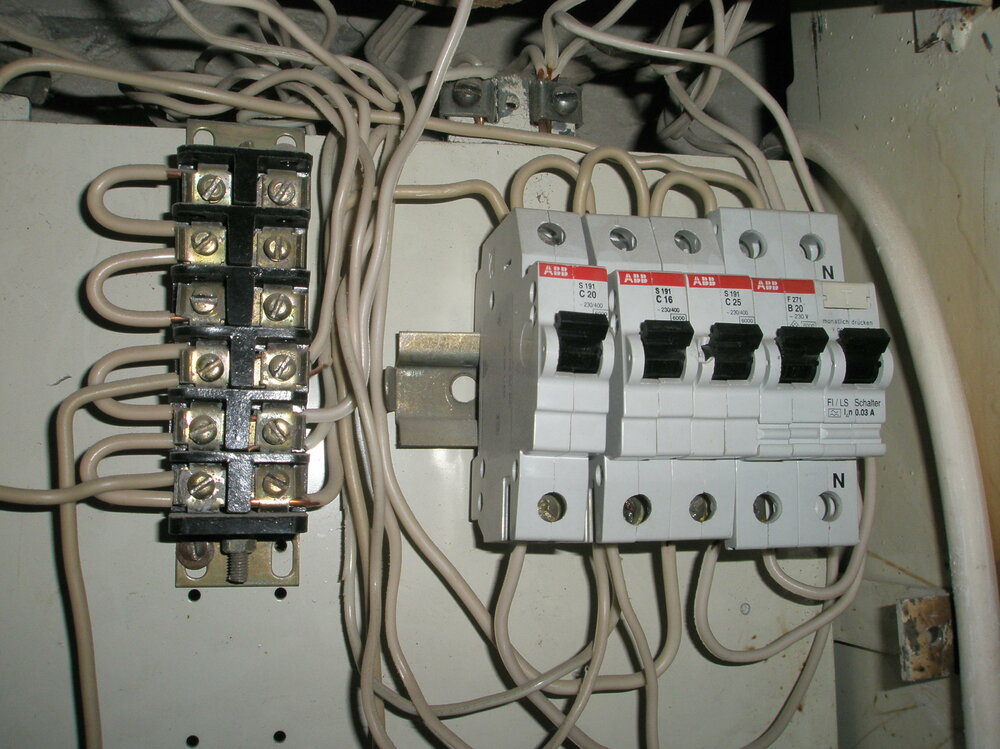

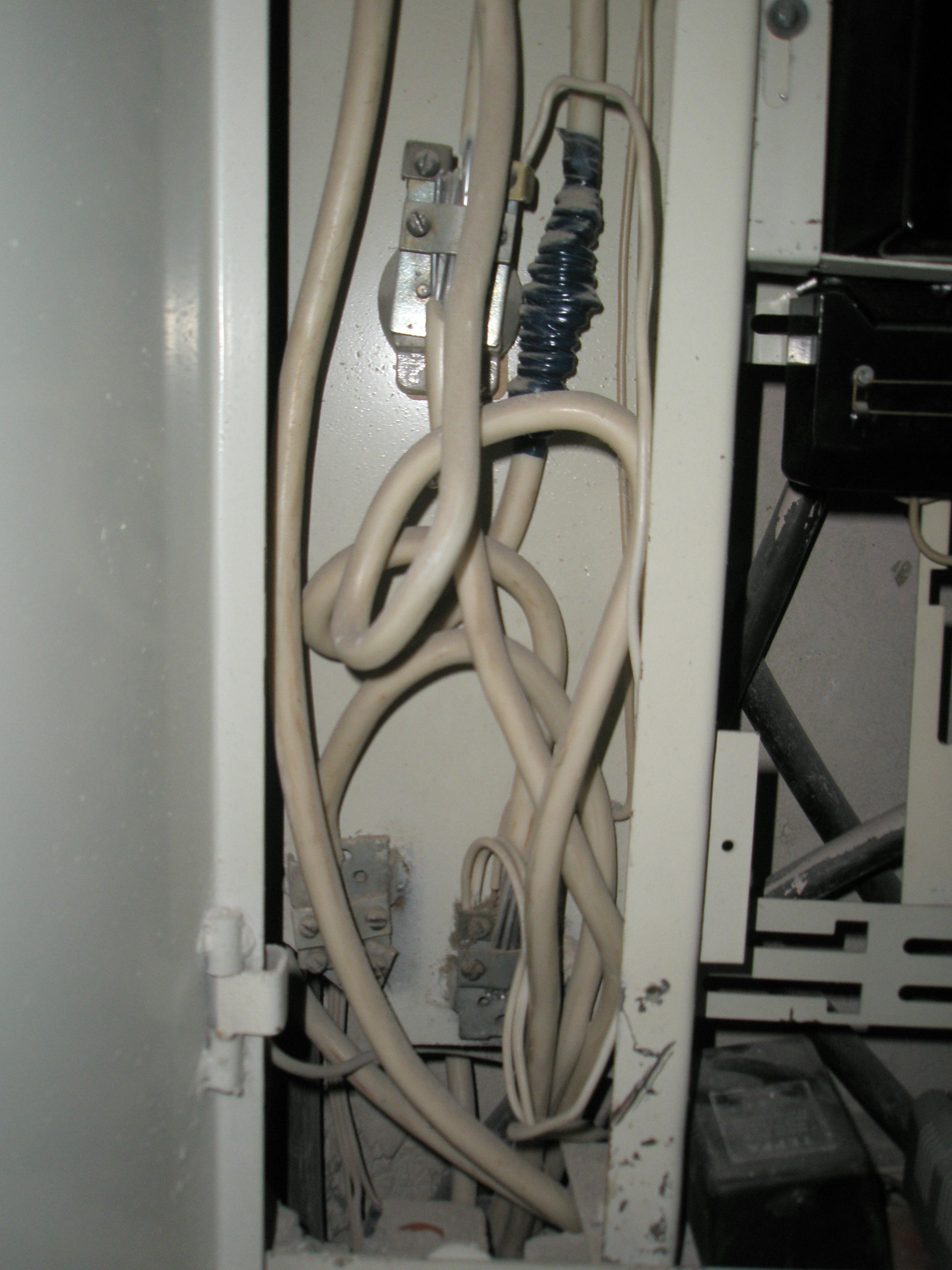

Посмотрел и сфотографировал щиток у соседей с другого этажа.
На фото хорошо видно, что третья жила каждого 3-х жильного провода подсоединена под зажим к корпусу щитка.
Судя по всему, корпус щитка используют как шину РЕ?

Запрещено также ипользовать стороннюю проводящую часть в качестве единственного PEN-проводника (ток идёт через корпус щитка)
Корпус щитка не является сторонней проводящей частью.
Также и раньше и сейчас запрещено эксплуатировать электроприемники класса защиты 1 (с вилкой с ЗК) без защитного зануления.
Такое вот селяви. И эксплуатировать нельзя и подключать к N стояка нельзя (PEN там нет по определению).
Да - неправ. Причём на пустом месте - сам же PEN по лоткам пускал. Спасибо за поправку.

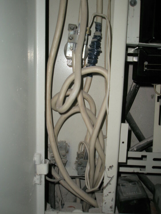

Кроме того, "вскрытие" магистральных кабелей, и способы соединения "нулевого" кабеля (через корпус щитка), позволяют предположить возможность "отгорания" нуля.
Изоляция этой же магистрали изолентой в месте опять же непонятно какого (и зачем) соединения этой "нулевой" магистрали, говорит о ненадежности системы.

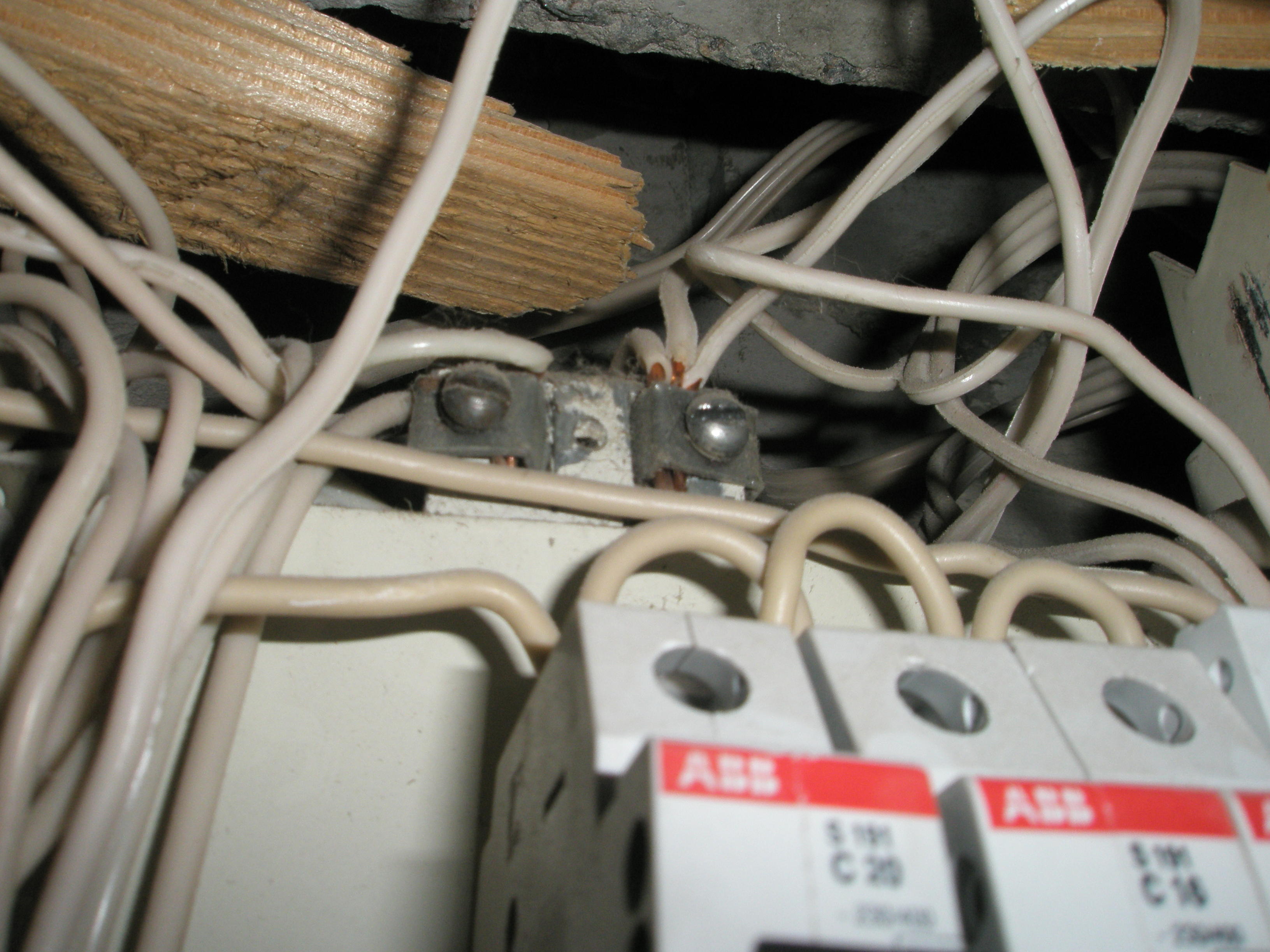

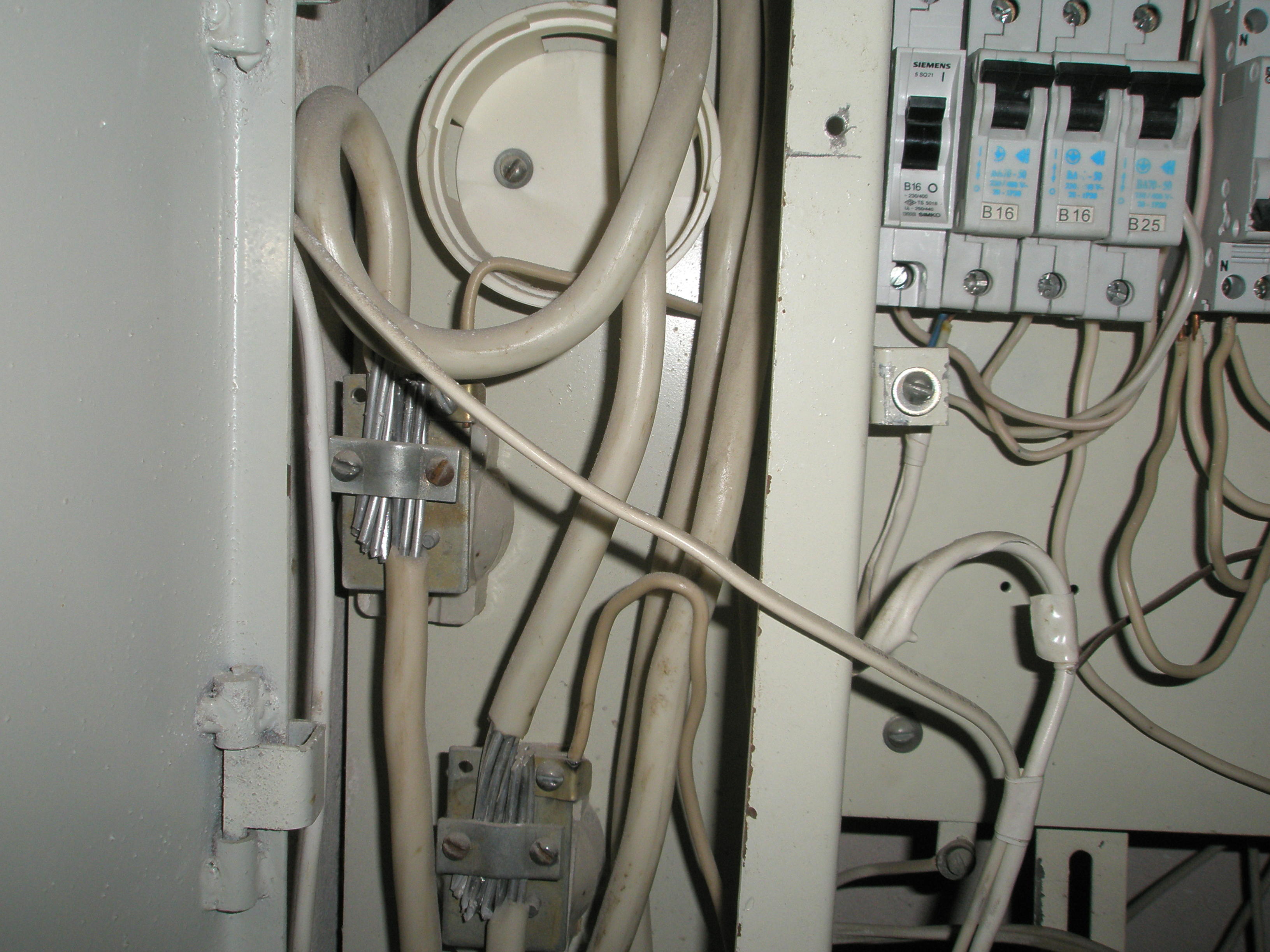

Я вот проанализировал фотографии магистралей, и выходит, что весь корпус щитка "занулен" умышленно. Видимо, это задумка такая.
Посмотрите.
Зажимы "нулевого" магистрального кабеля просто приварены к корпусу щитка. И разнесены на расстояние.
То есть, контакт между двумя частями этого кабеля - через корпус щитка.
Соответственно, у части квартир третья жила прикручивается к корпусу щитка, аки к клемнику.
У фазных же зажимов, как я понимаю, сделана изоляция от корпуса щитка.
