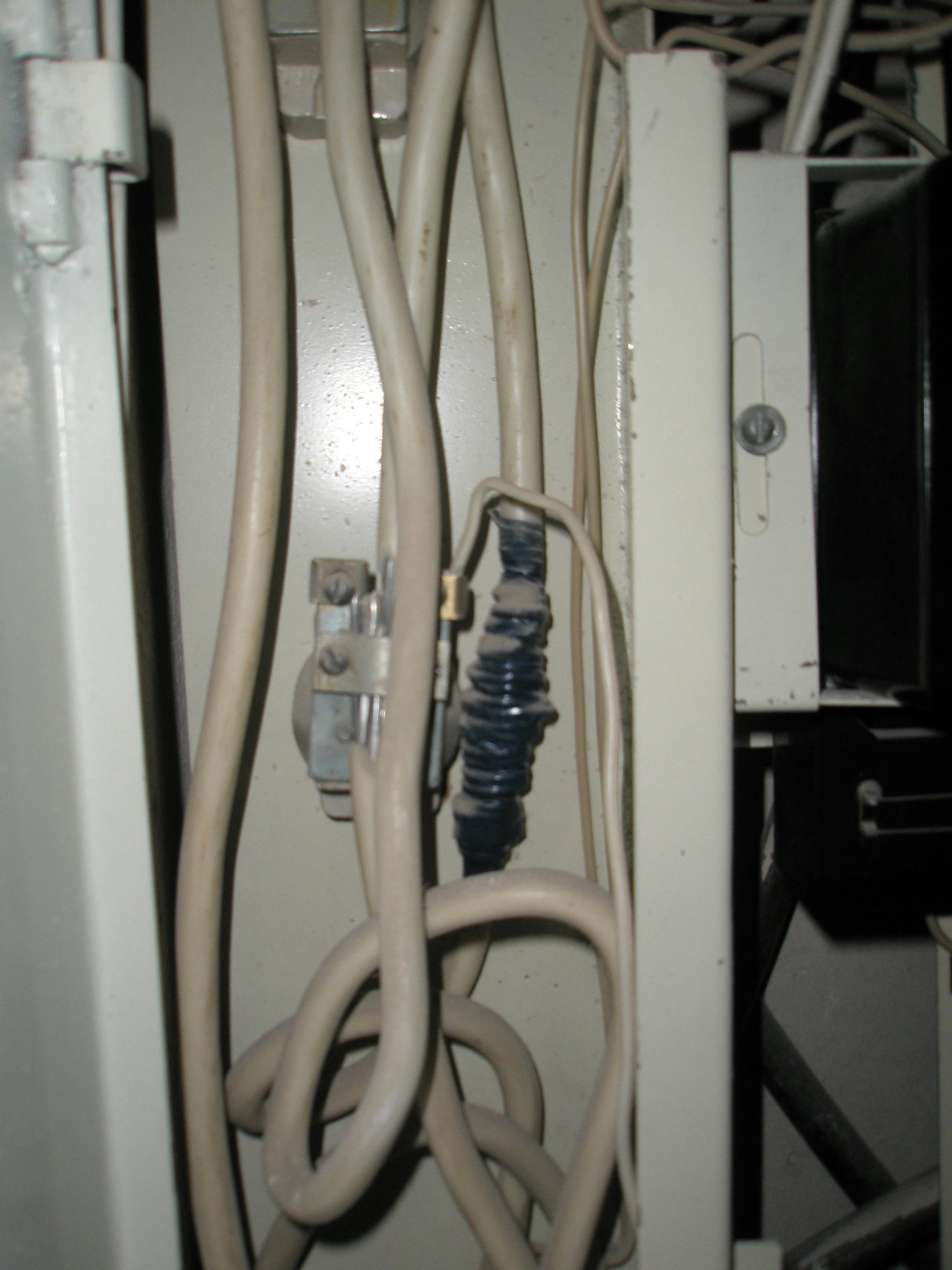

Что означают эти соединения на щите?
Кулибинство они означают. Смотрите в щитке - есть труба из которой выходит проводник на счётчик (или на автомат перед счётчиком). Из этой трубы отходит один проводник на чёрный клеммник нулей, и должен отходить ещё один на корпус щитка ( РЕ клеммника нет) - это РЕ-проводник. Если его нет, то и земли в доме нет.
Хотя вполне может быть, что он и не идёт в этой трубе, тогда вытягивайте инженера ЖЭКа - пусть показывает на схеме или на ВРУ дома.

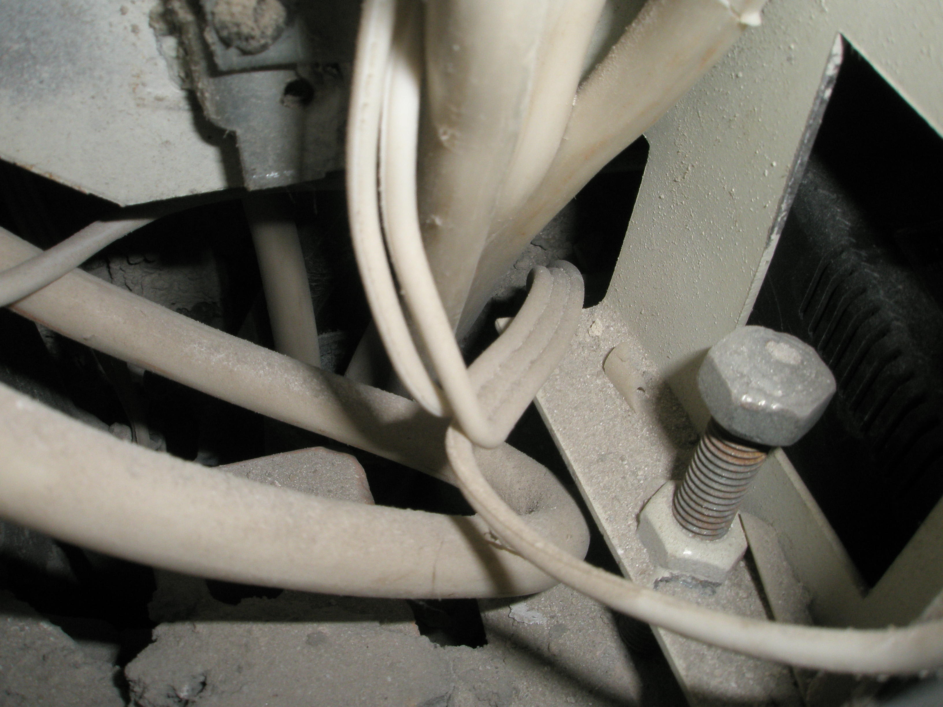

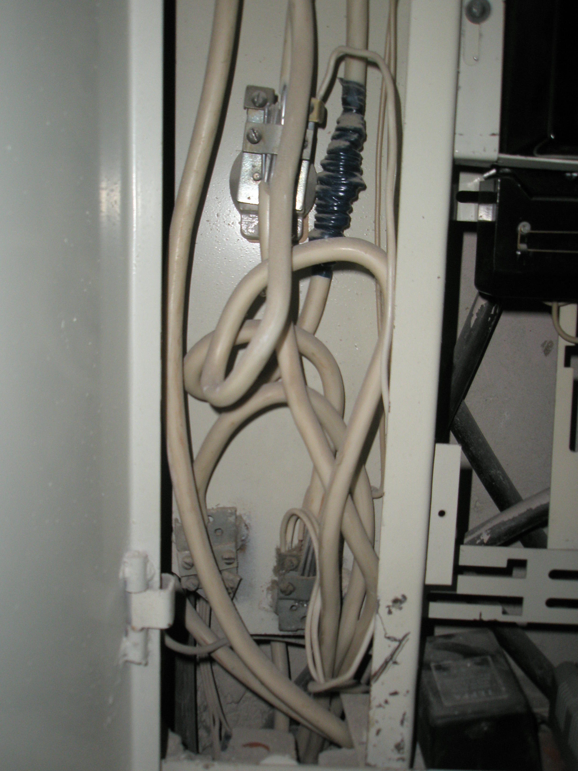

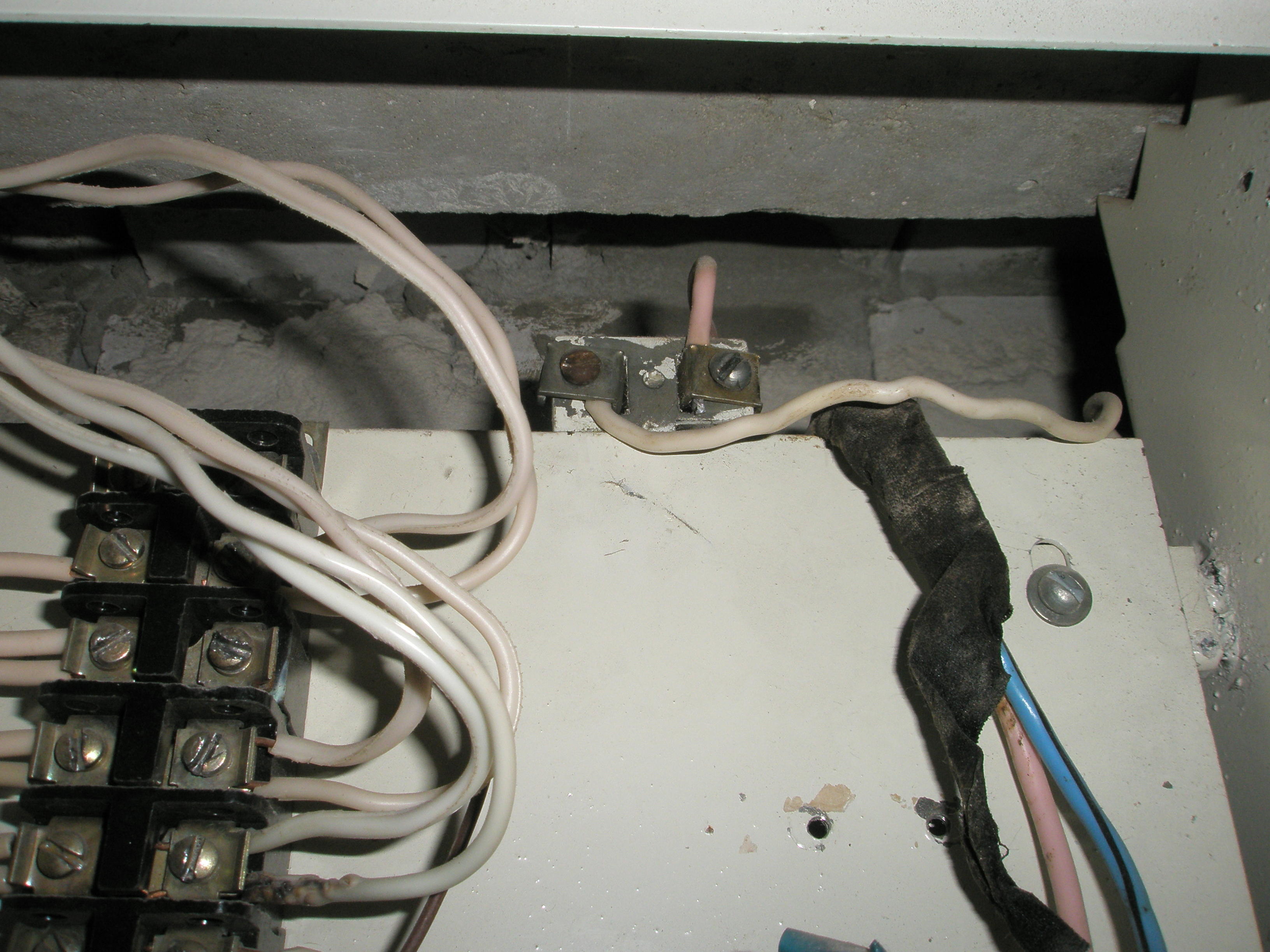

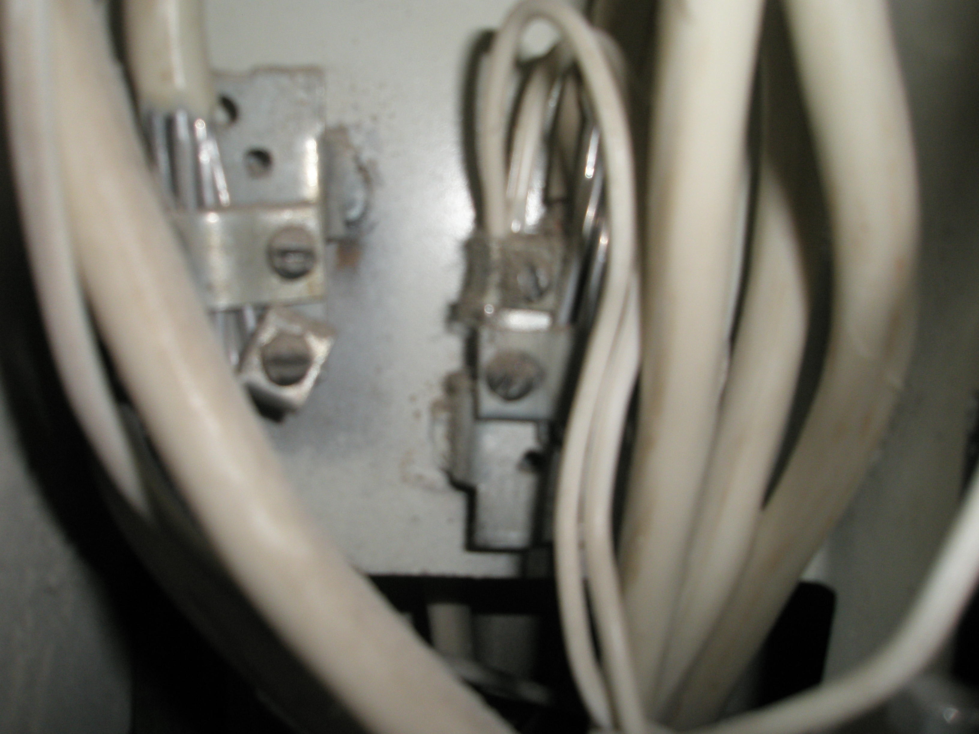

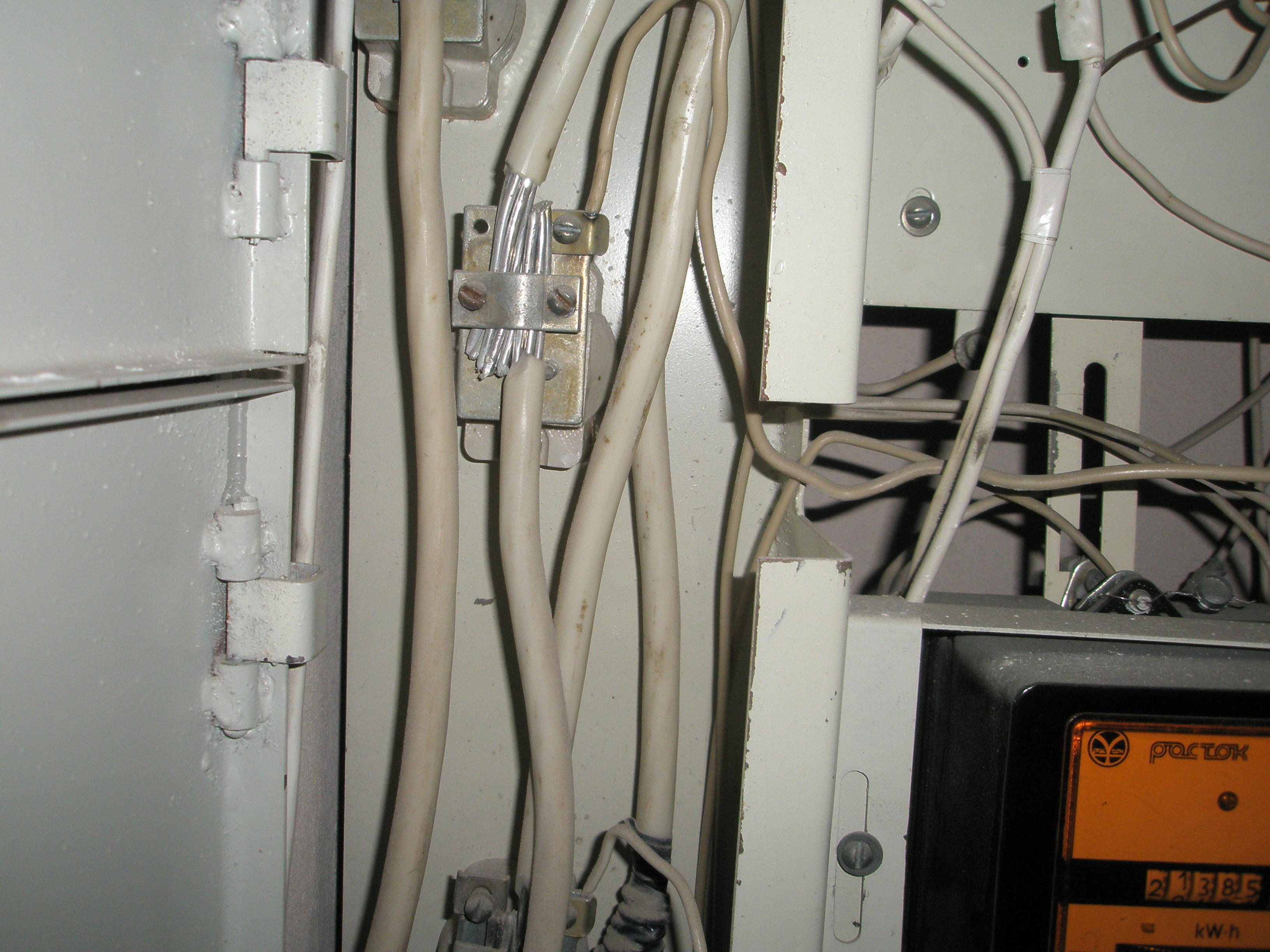

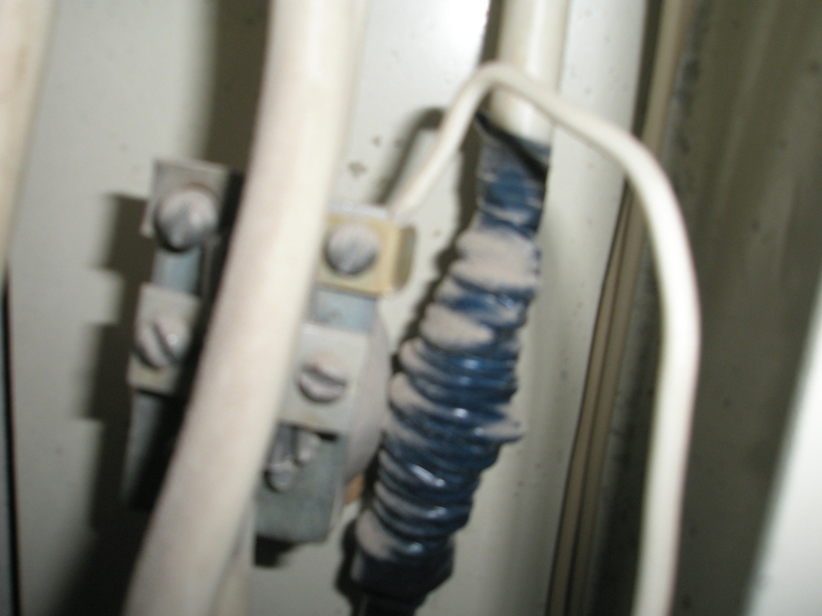

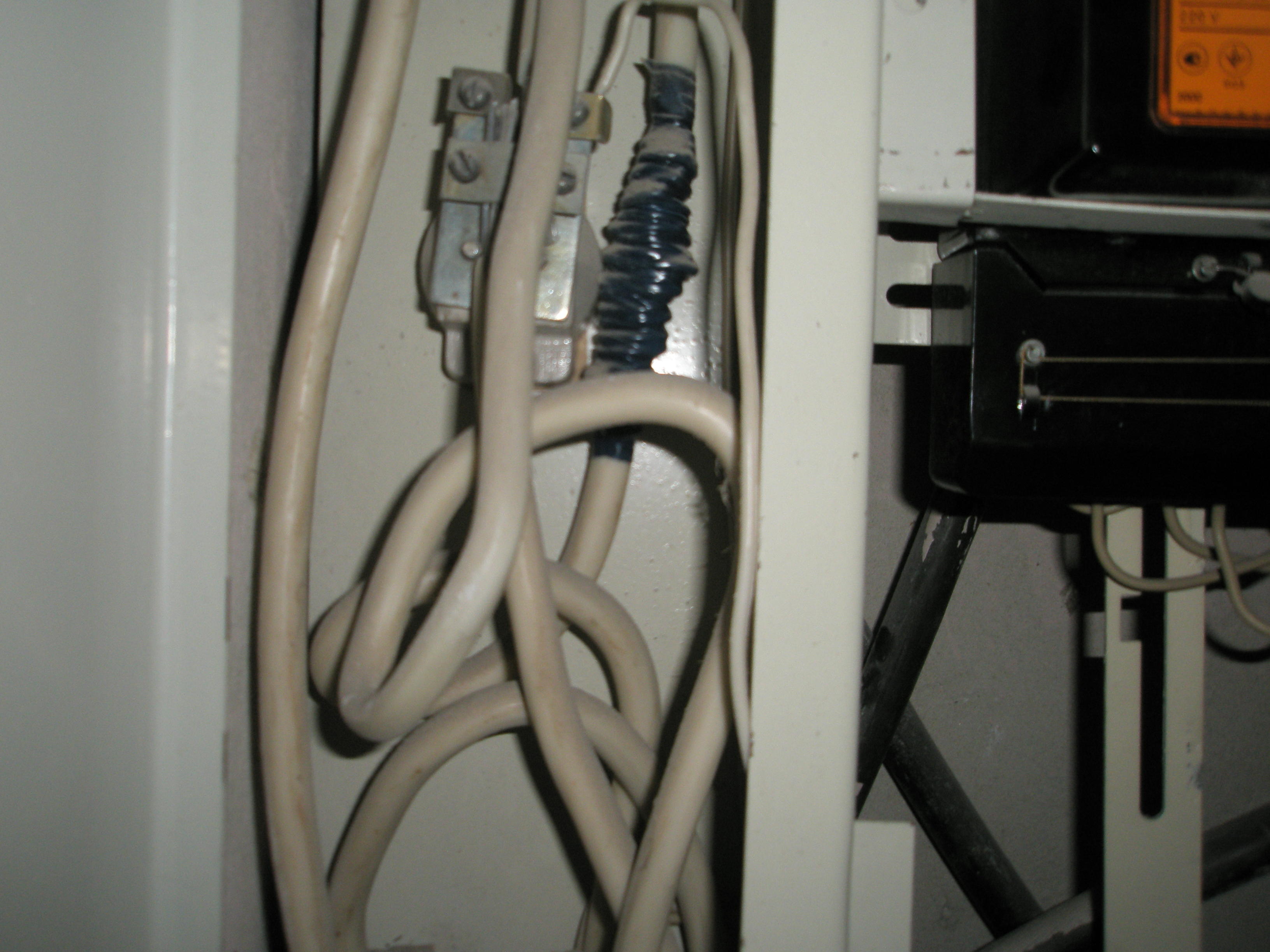

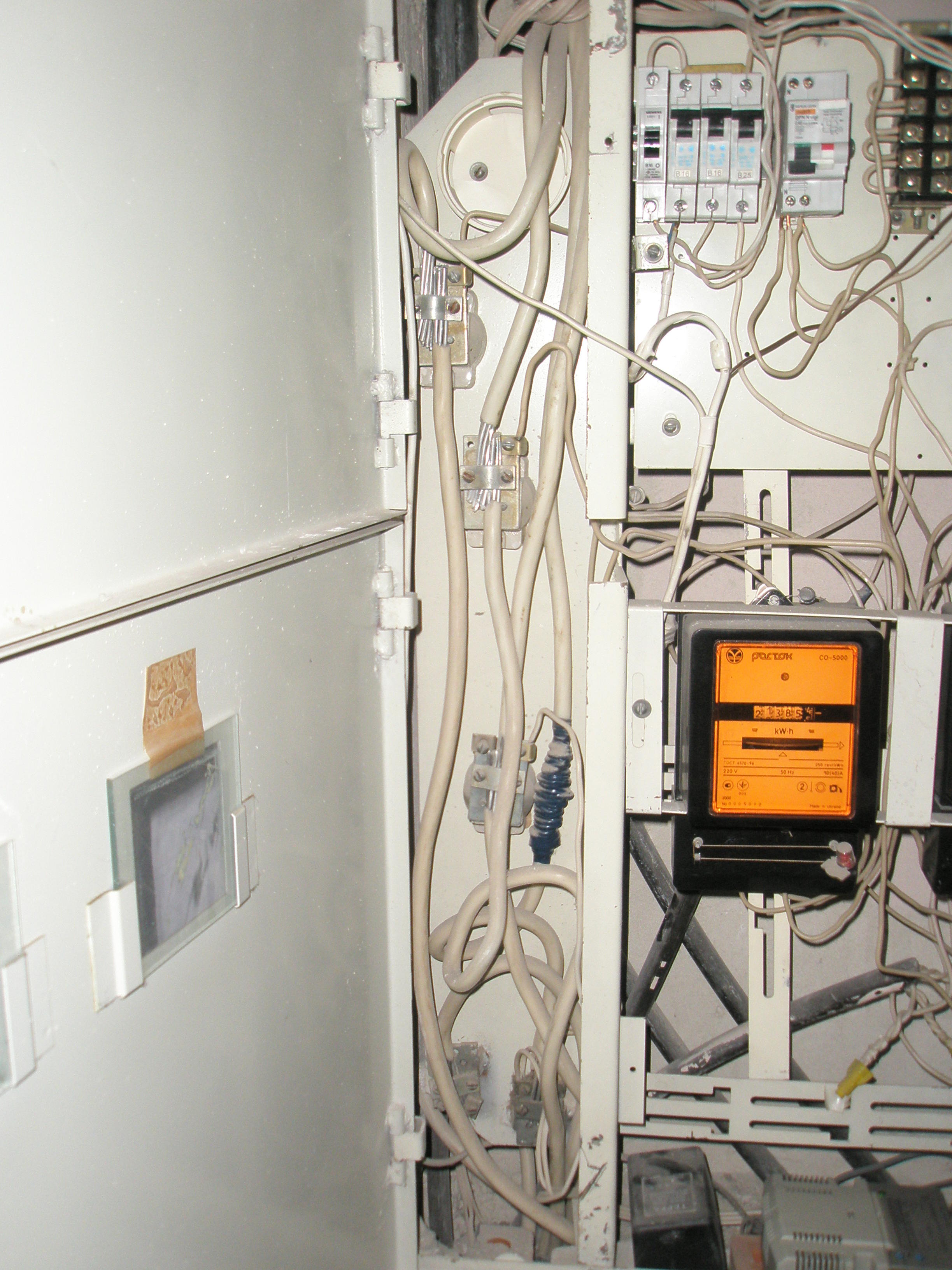

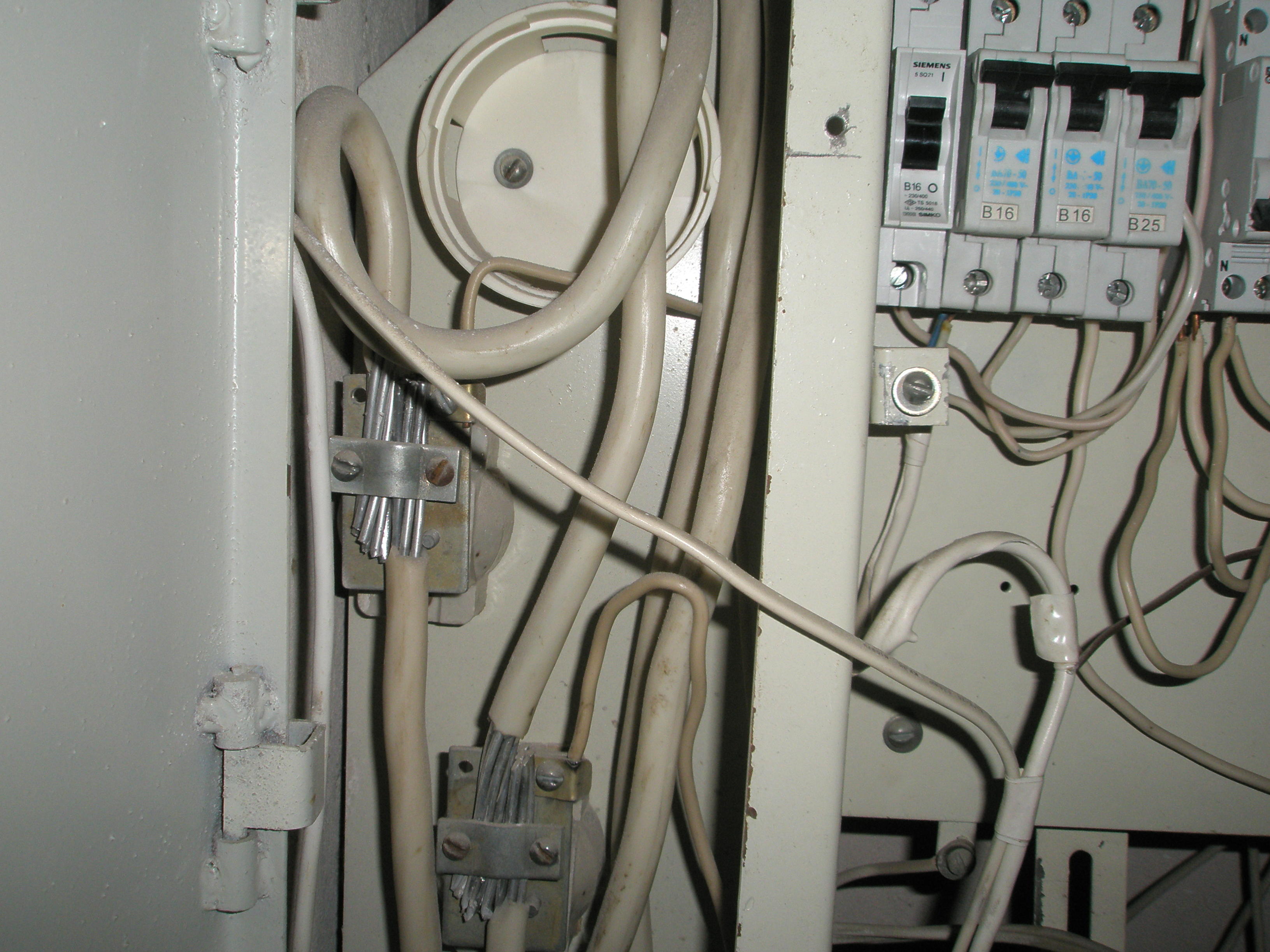

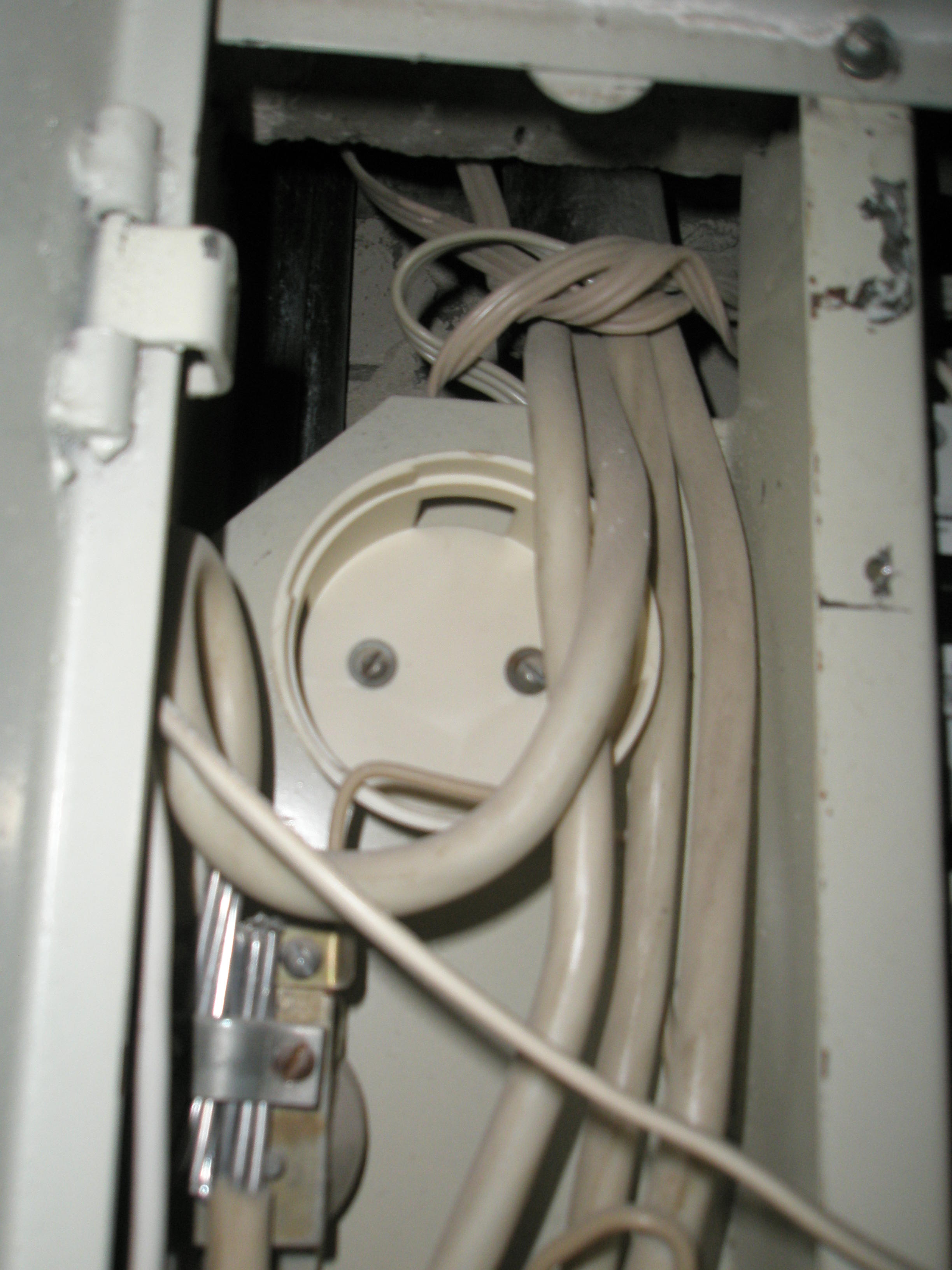

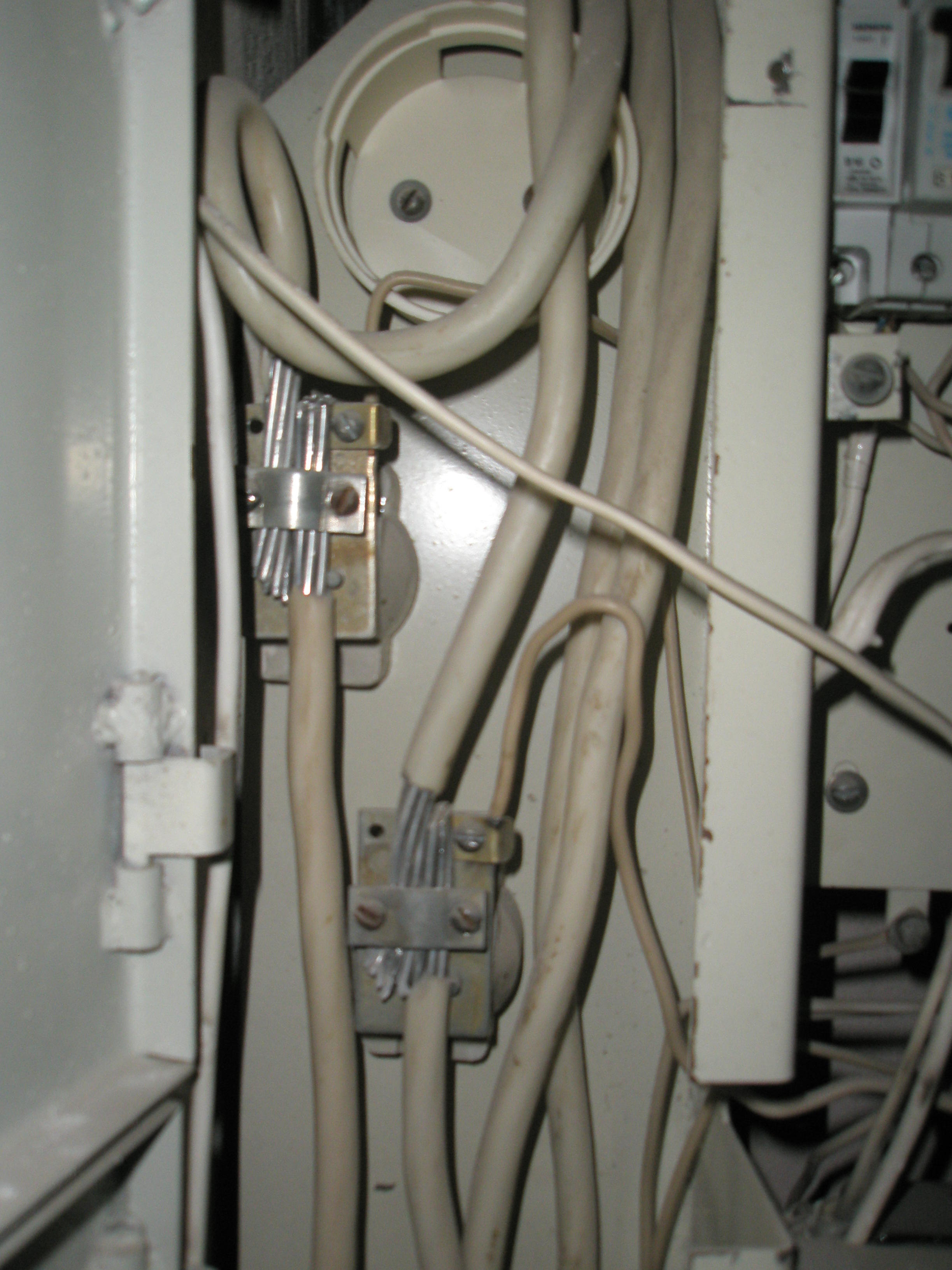

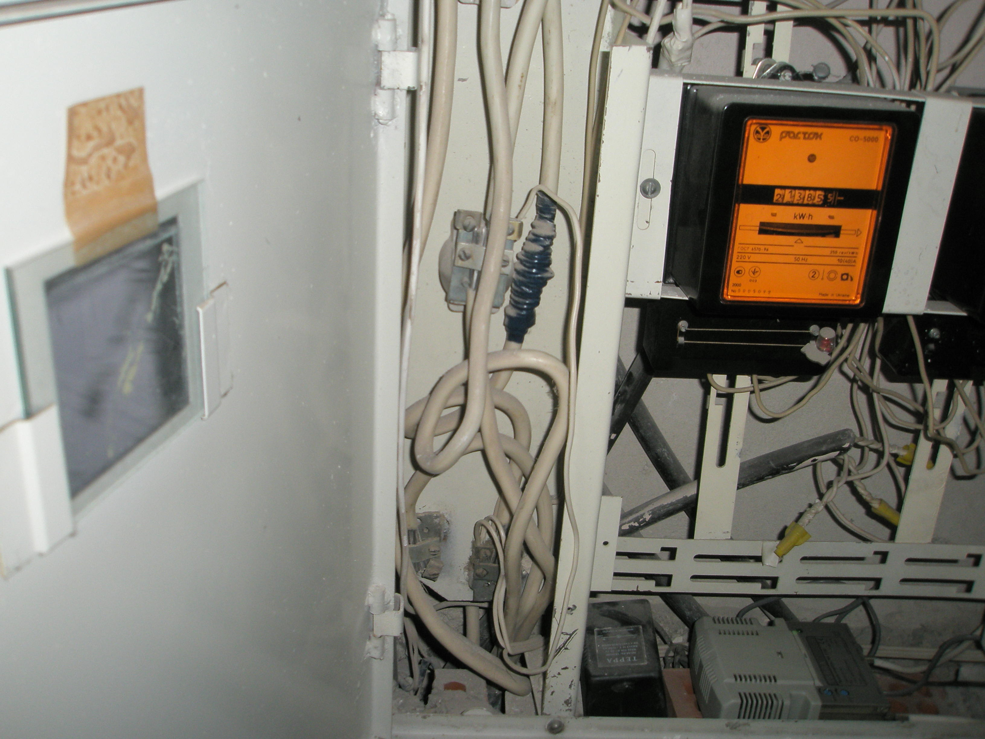

Открыл крышку отсека, где проходит магистральный стояк.
На этаж приходит 4 кабеля, и уходит 4 кабеля.
Вот фото.

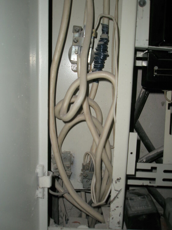

Судя по всему, "нулевой" кабель (PEN или N) приходит самый нижний, зажимается в зажим на фото слева. А вверх его продолжение идет уже с зажима справа.
То есть, два конца этого кабеля соединены не на одном зажиме, а в разных.
Между ними или металл щитка, или сзади какая-то перемычка, которой не видно.
Поднимаясь вверх, этот кабель перемотан изолентой.

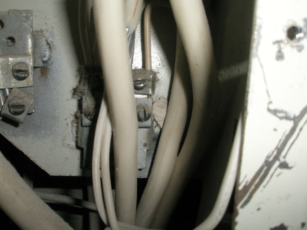

Почему я думаю, что этот кабель - "нуль"?
Только от него отходят 4 провода.
2 из них - к розетке в щитке.
1 - к моему счетчику
1 - к счетчику соседки.
От остальных 3-х кабелей в щиток отходит по одному проводнику.
1 - на розетку в щитке.
1- к моему счетчику.

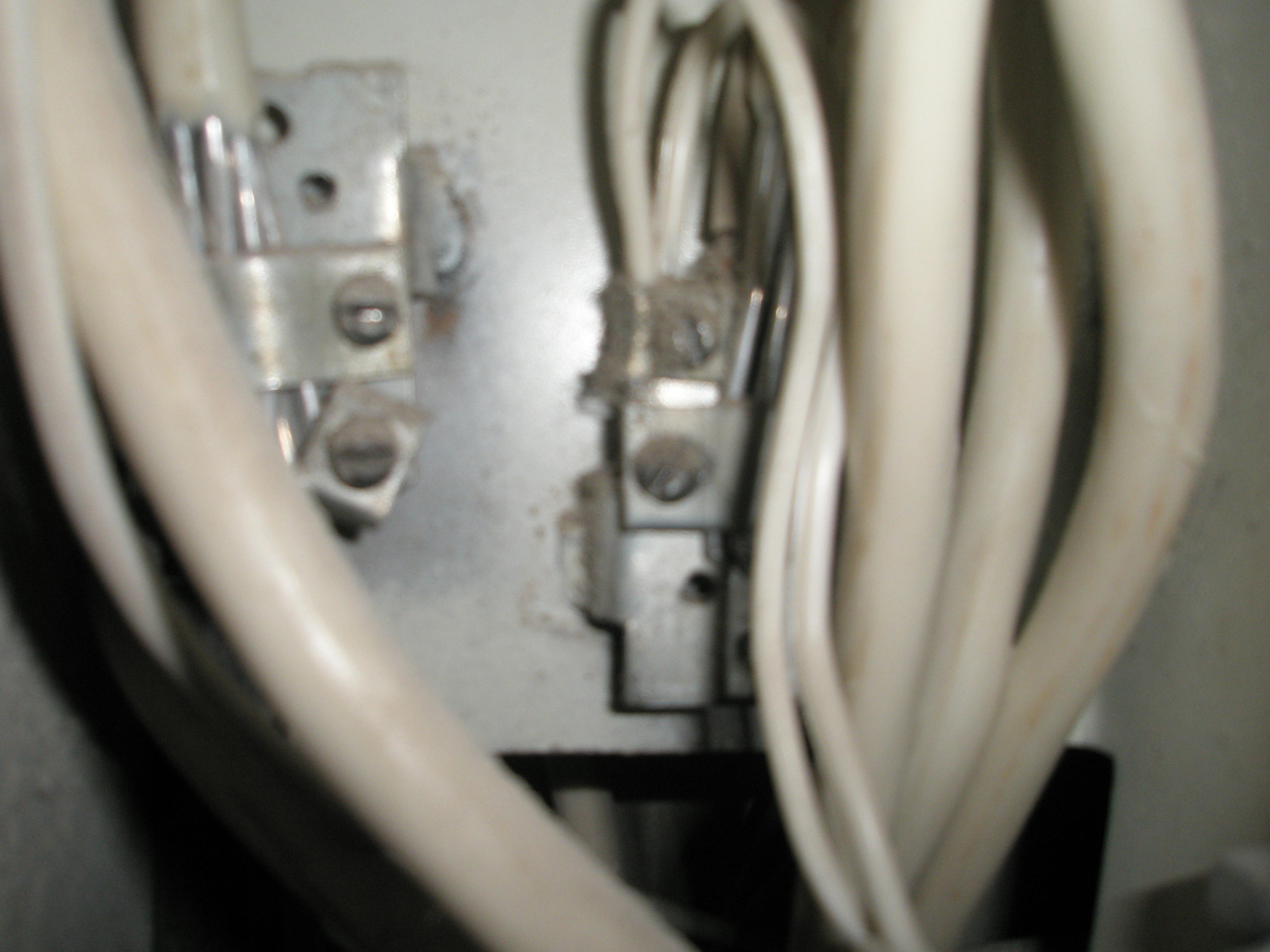

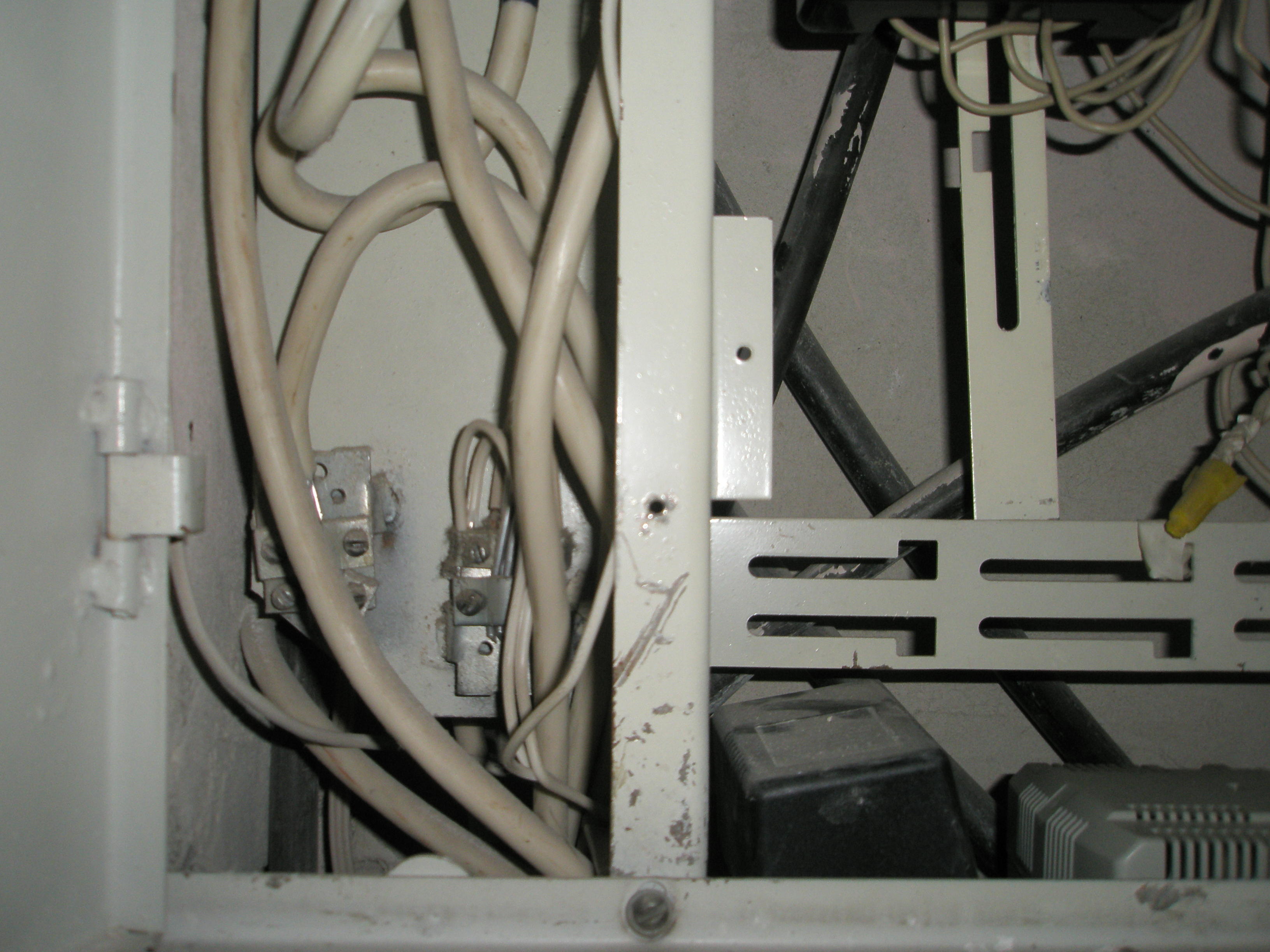

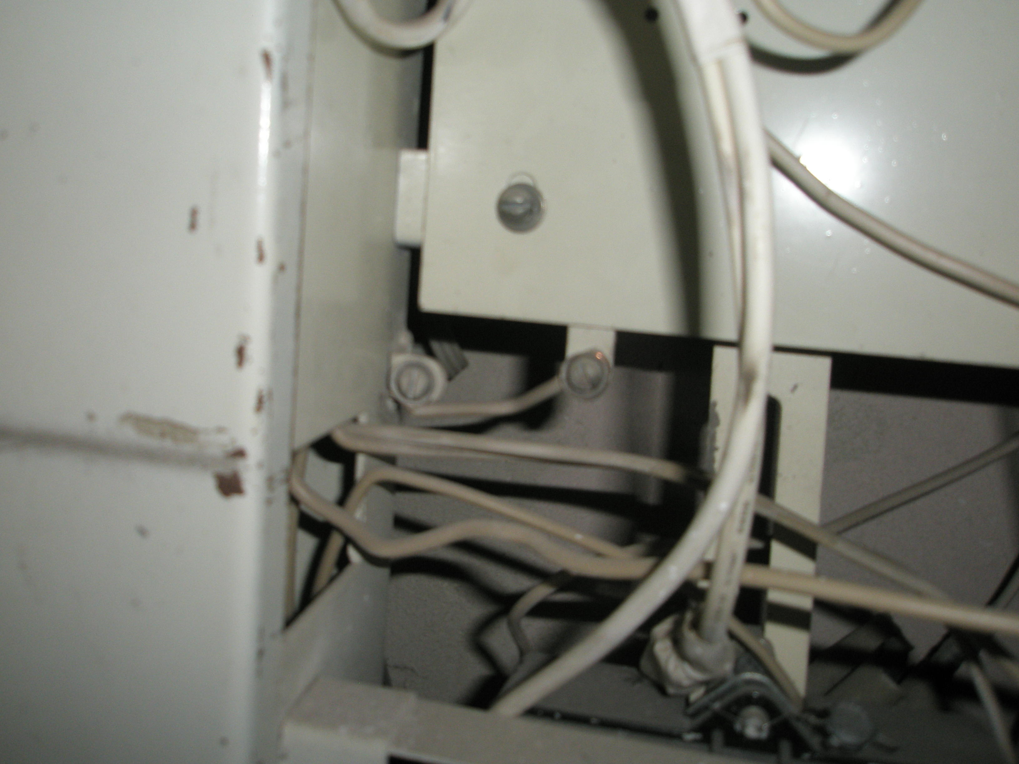

На этом фото видно, как подключен 3-х жильный провод на розетку.
Две жилы присоединены к одному кабелю.
Одна жила - к другому.
На 1-м фото (слева направо) это 3-х жильный провод снизу справа.
На 2-м фото две его жилы подключены к предполагаемому "нулю".
На 3-м фото третья жила подключена к фазе.
На 4-м фото сам этот 3-х жильный провод.
Так правильно подключаться к "нулю"?
А что смотреть на схеме, или в ВРУ?
Судя по всему, в ВРУ я увижу 4 кабеля, поскольку магистраль стояка состоит из 4 кабелей.
А вот как понять, PEN это, или N?
Или требовать показать заземление?
Помните мой проект на ВЛ? Там тоже не поймешь, PEN или N, поскольку проектанты, и РЭСовцы этим не заморачиваются, и пишут просто N.:)
Что конкретно требовать показать от ЖЭКовцев?
