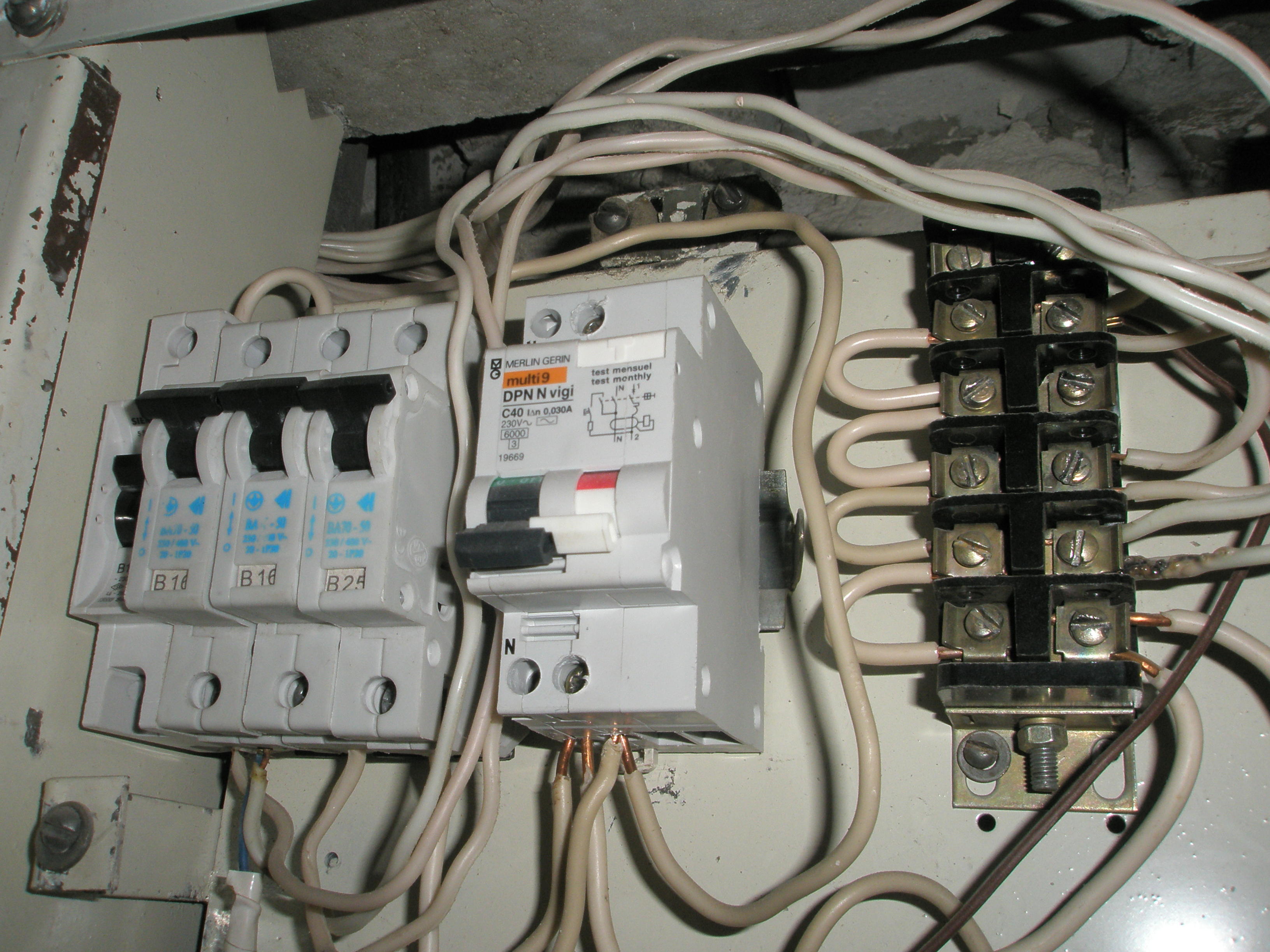

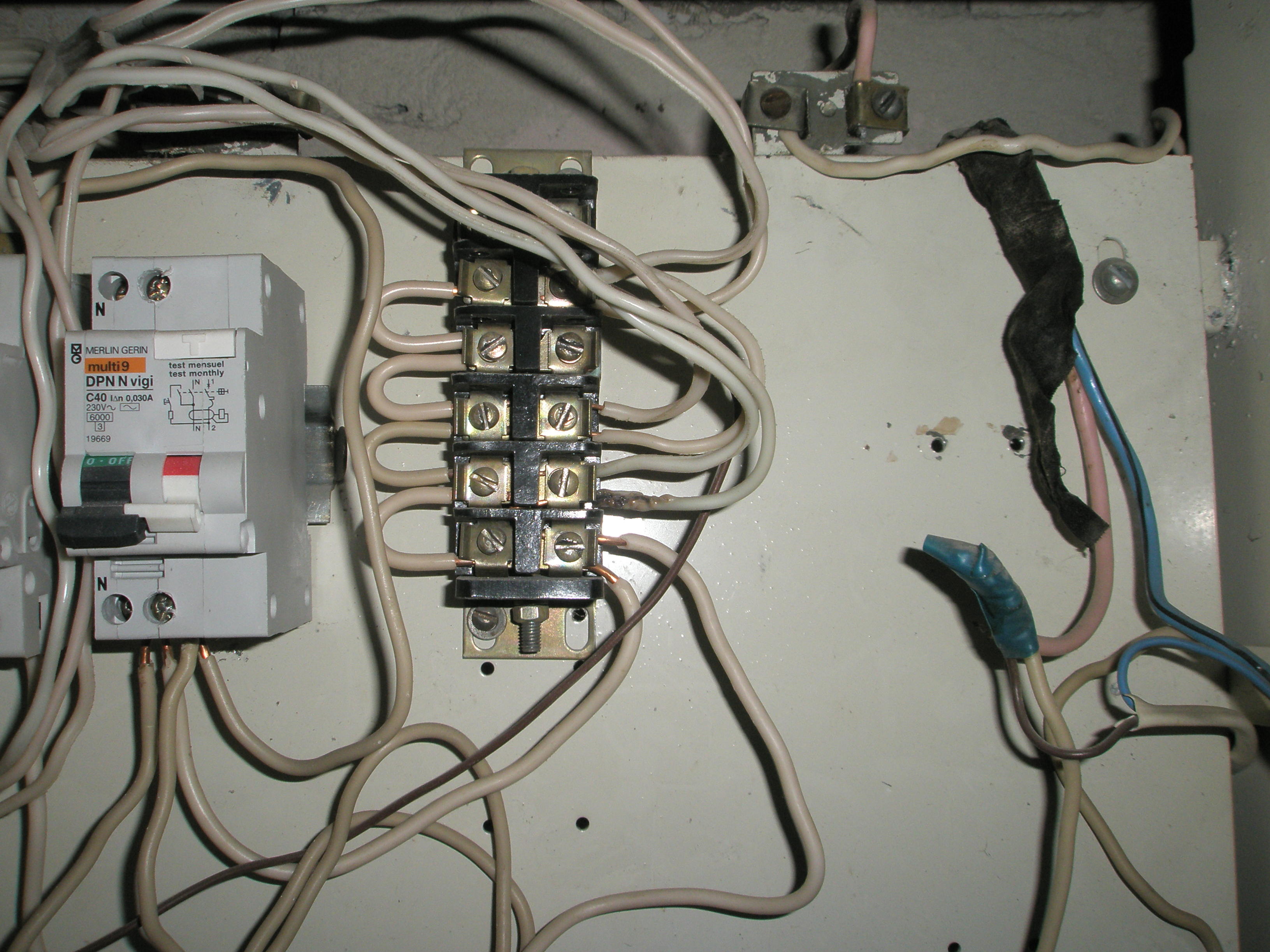

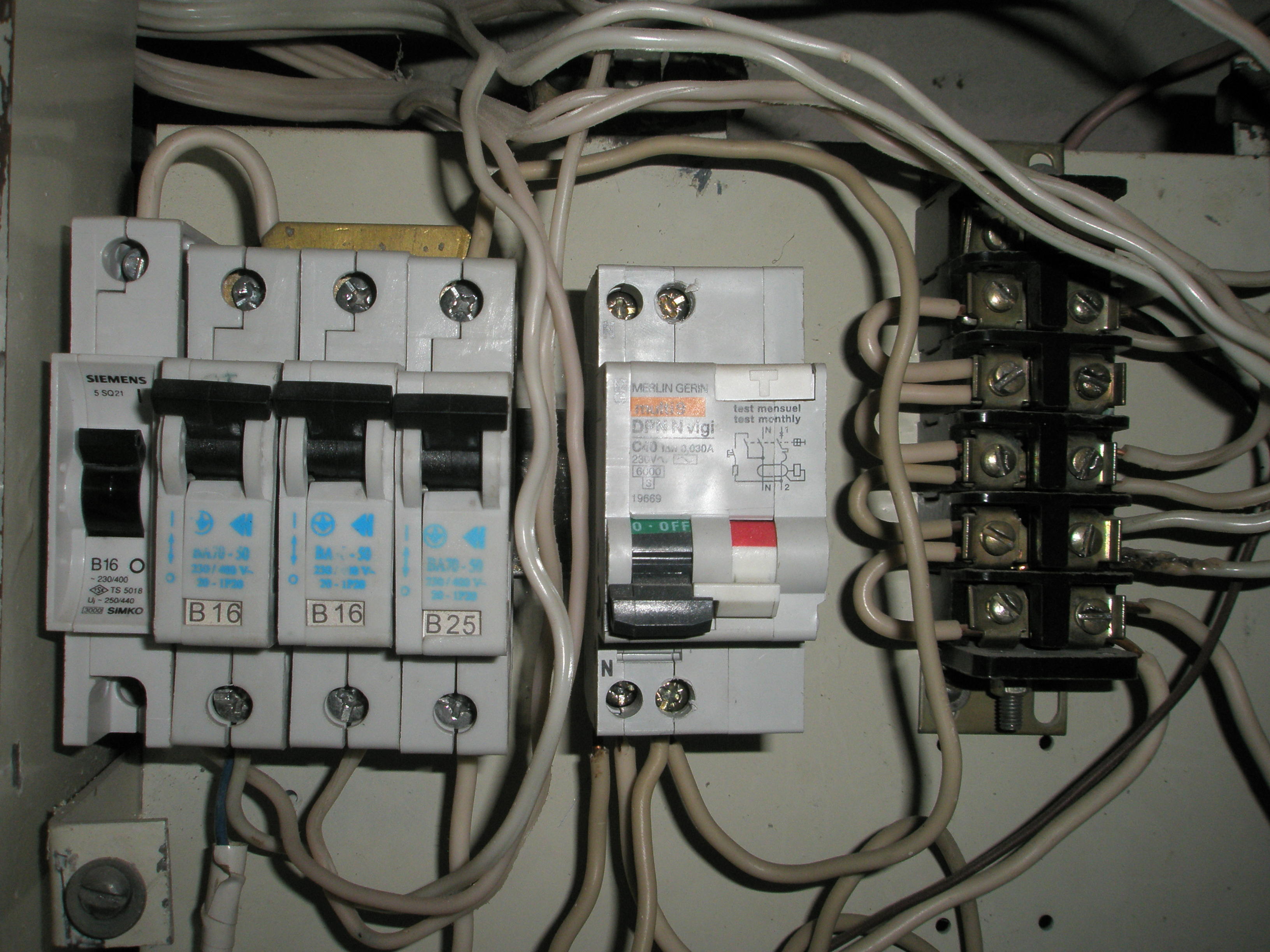

Переделка квартирного щитка.
Рано или поздно, но щиток переделывать нужно.
Сейчас он в таком состоянии.
Хочу в этой теме выяснить основные моменты, которые сейчас мне не ясны.
Какой бы электрик не выполнял эту работу, сразу ее выполнить, наверное, не получится.
Ведь нужно прийти, осмотреть существующий щиток.
Понять, что и как нужно сделать.
Разработать схему щитка.
Купить автоматику, шины, ДИН-рейку, соединительный провод и т.п.
И только потом заявлять в ЖЭК просьбу на отключение стояка.
Это в случае, если нельзя по другому.
Чтобы сократить это время, и не бегать в спешке искать нужную автоматику, а купить все заранее, и нужна эта тема.

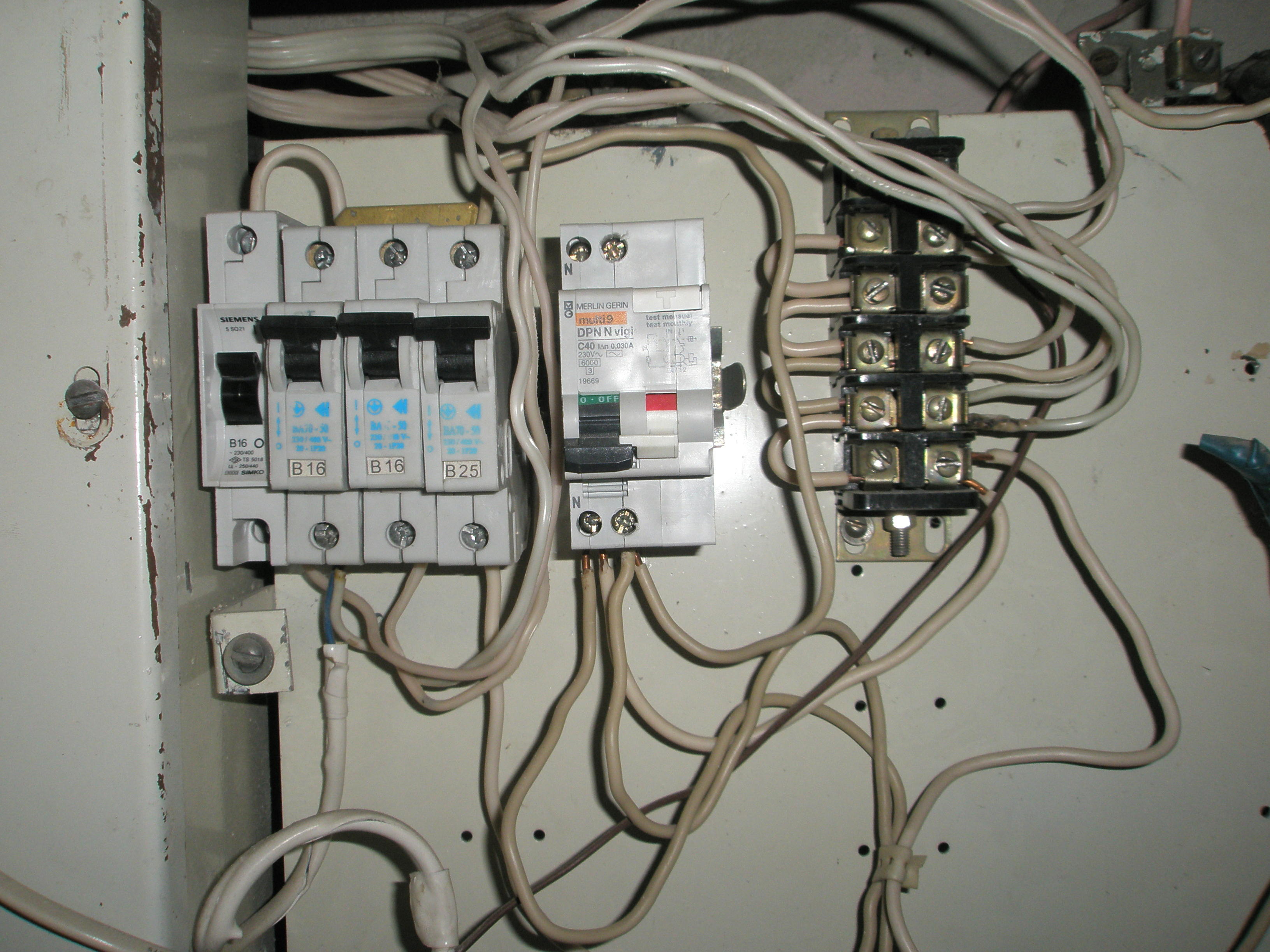

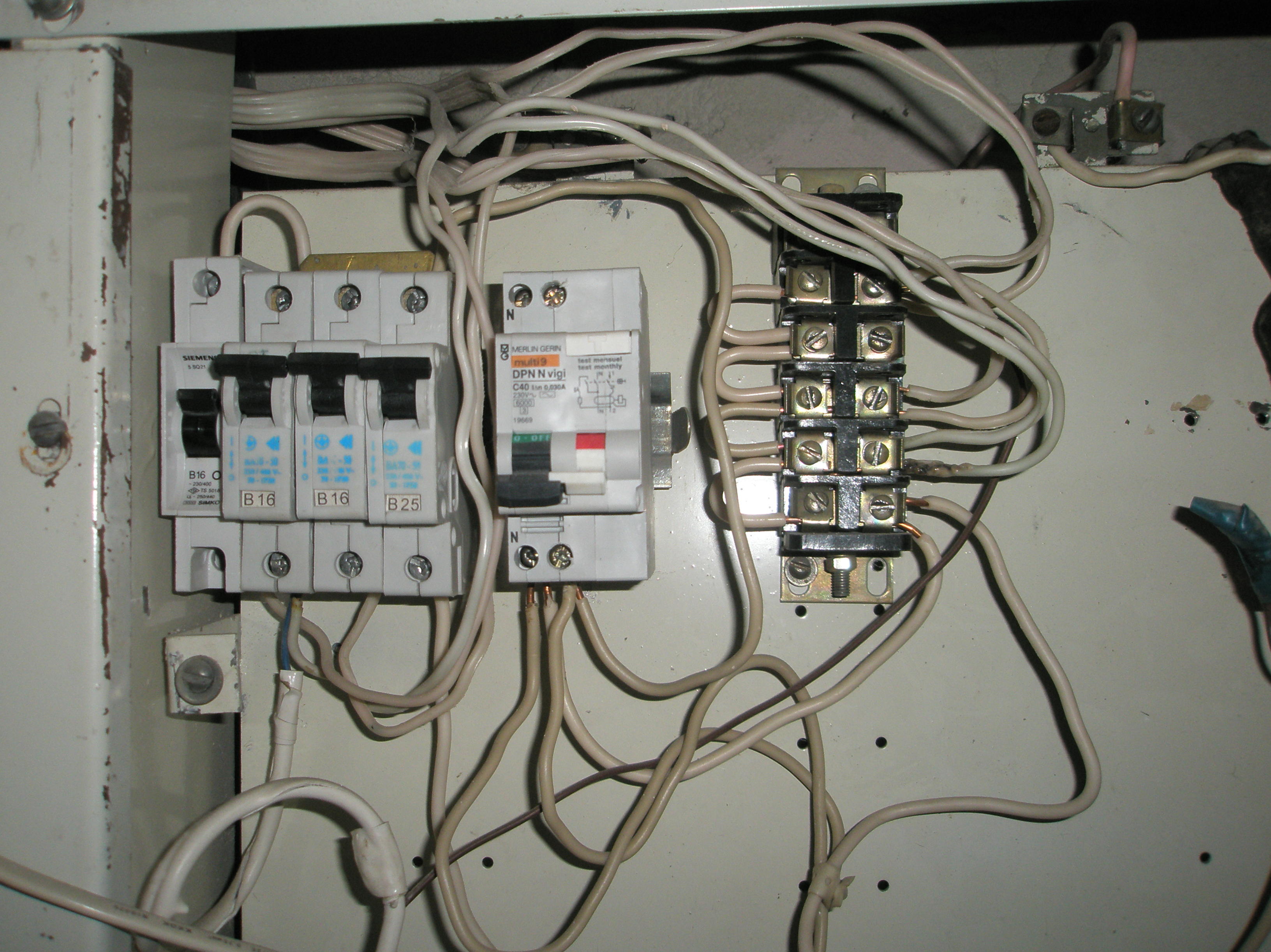

В квартиру входит 4 линии.
1. Электроплита.
2. Стиральная машина в ванной.
3. Освещение и розетки 1 половины квартиры, включая кухню.
4. Освещение и розетки 2-й половины квартиры, включая ванную.

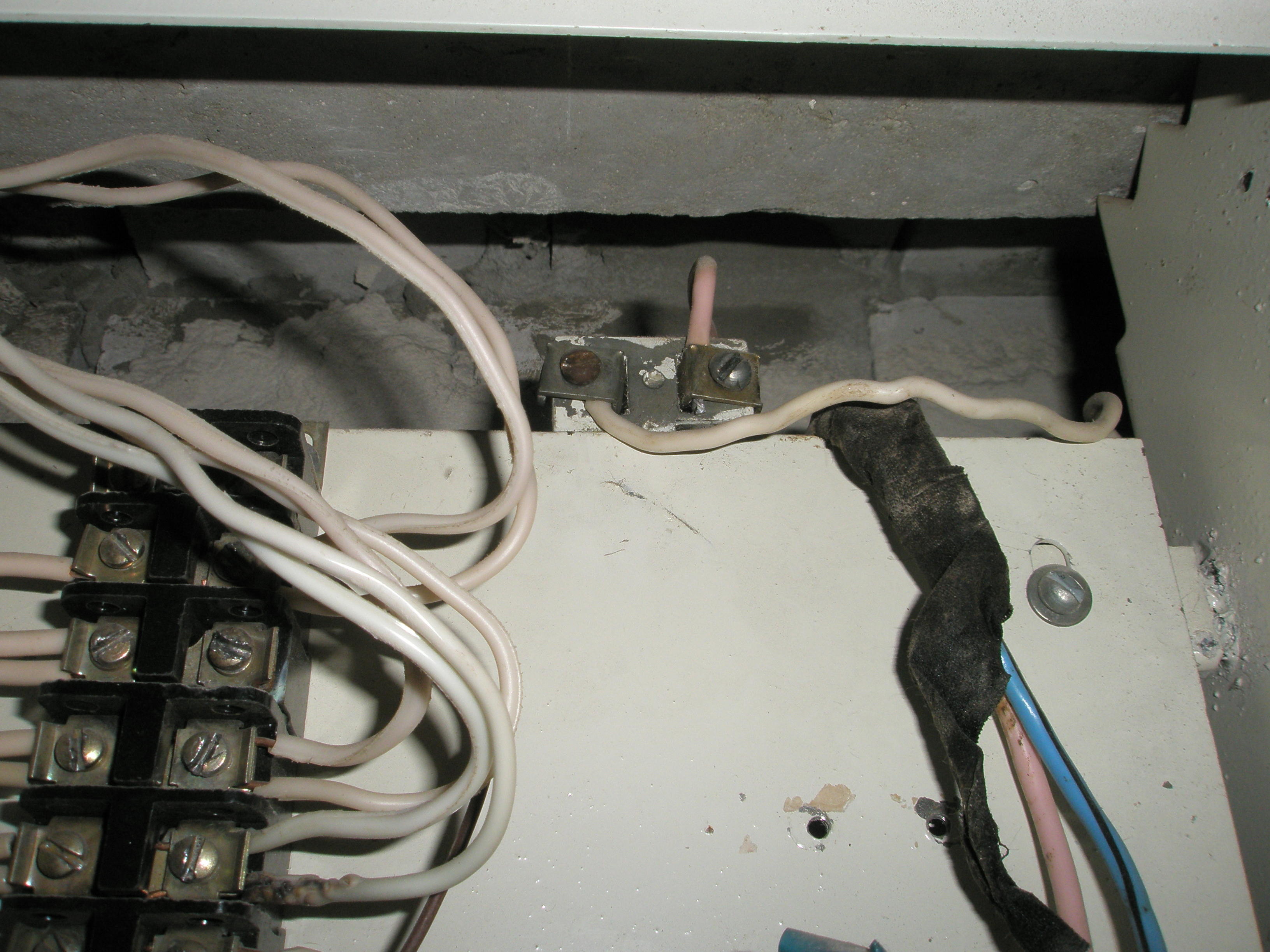

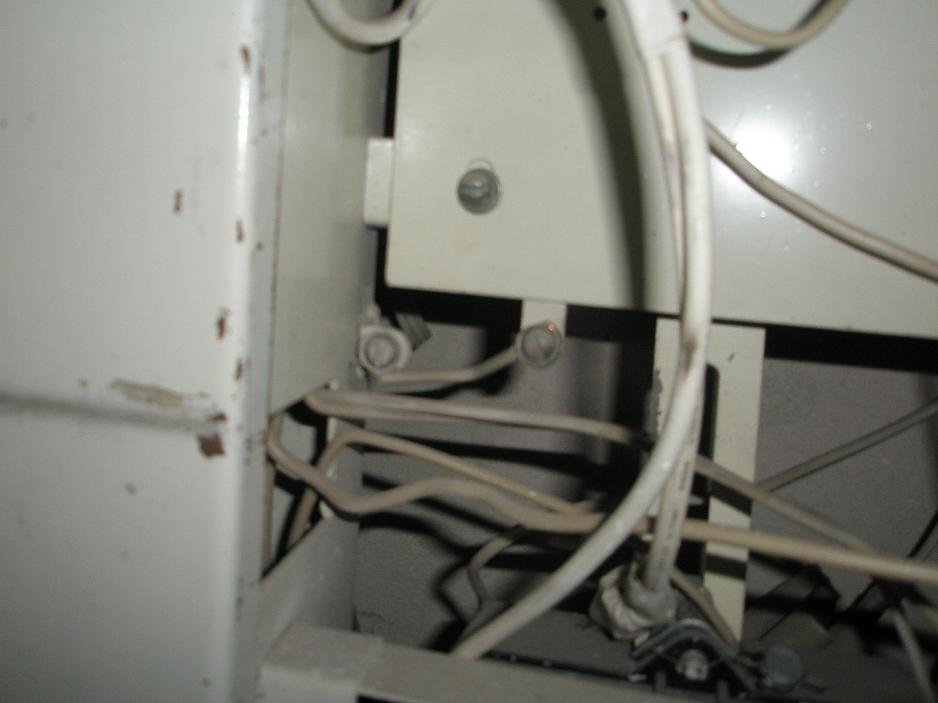

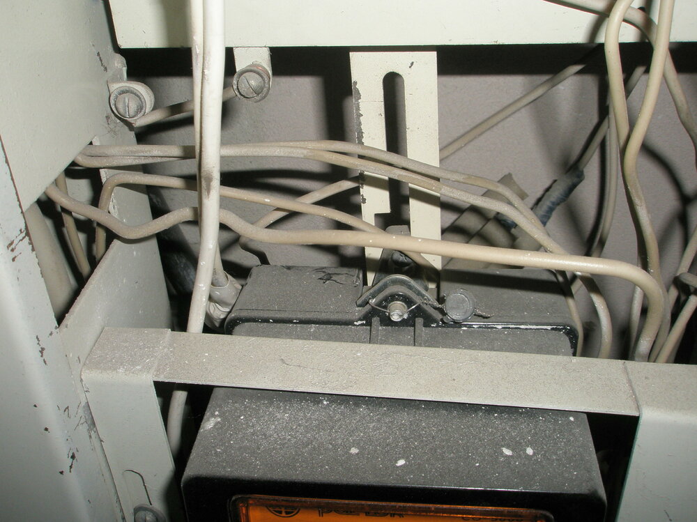

Можно ли понять по фото, как сделаны "нуль", и "земля"?
Я не спец в этом.
Слышал слова "заземление нуля", "зануление земли", "нуль", "земля" и т.п.
В доме понятно. Там из 4 жил - 3 фазы, и РЕN (N).
А тут куча белых проводов.
Не ясно, как рисовать схему щитка.:)
Думаю, что при перекоммутировании щитка, нужно заменить белые жилы на цветные, чтобы через несколько лет без расследования можно было понять, что куда идет.
Какого сечения медные проводники нужно купить для коммутации щитка?
ЗЫ Справа в щитке 3 соединения с изолентой не мои, а соседкины.:)

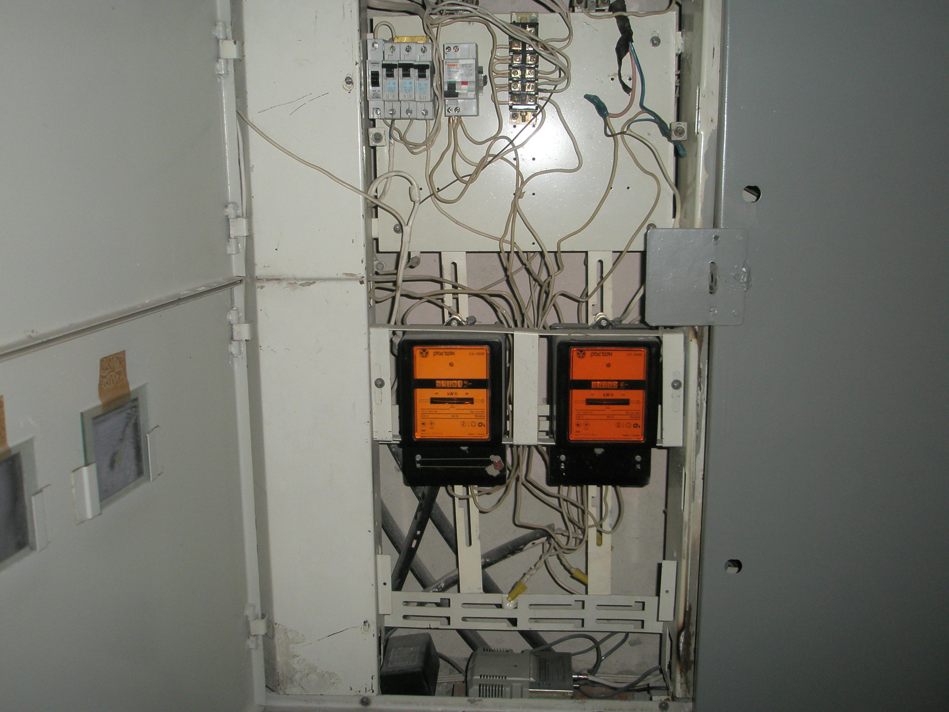

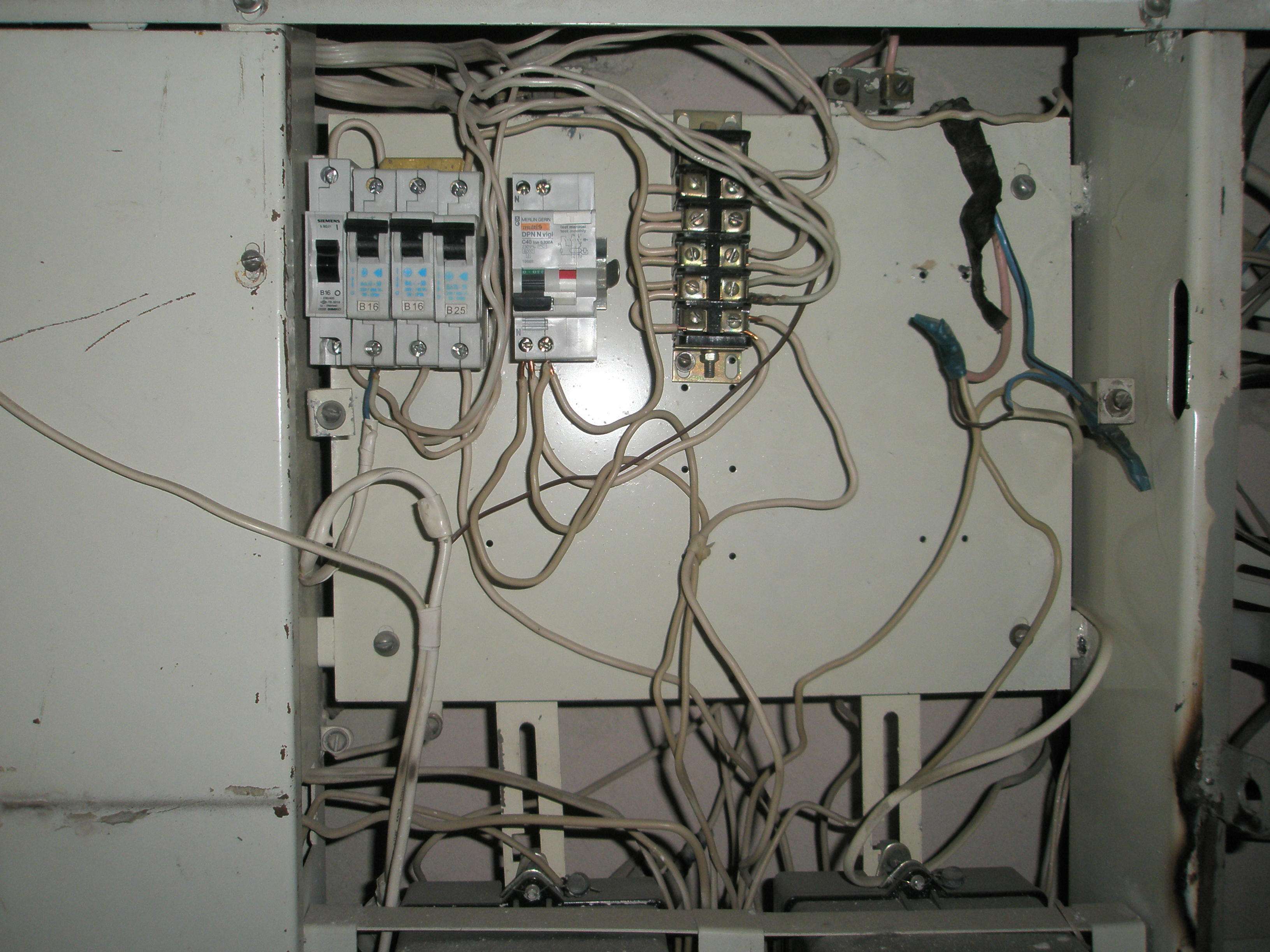

Пожалуйста, вот общий вид.
Тех.задание обычное, чтобы хорошо работало.:)

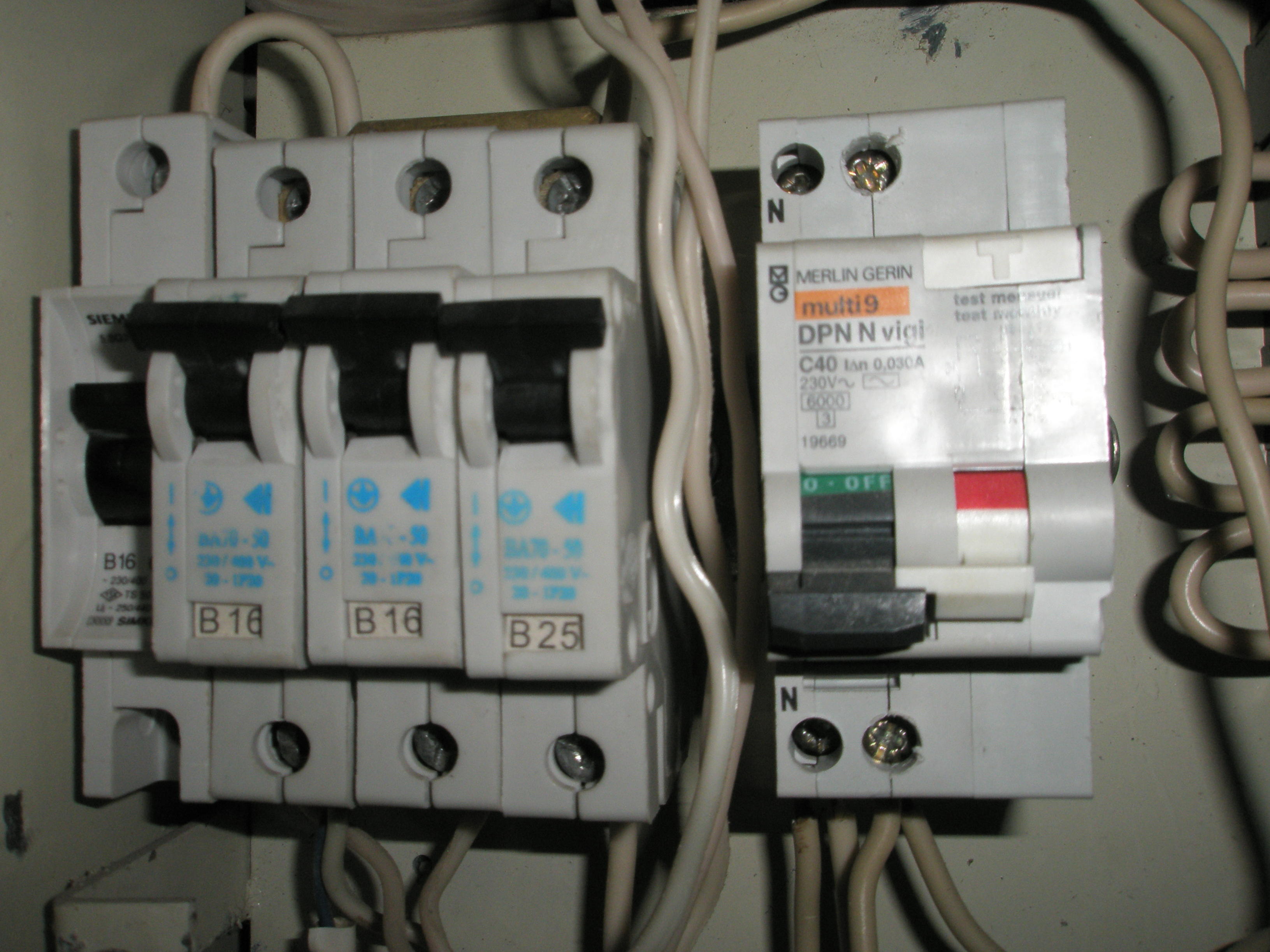

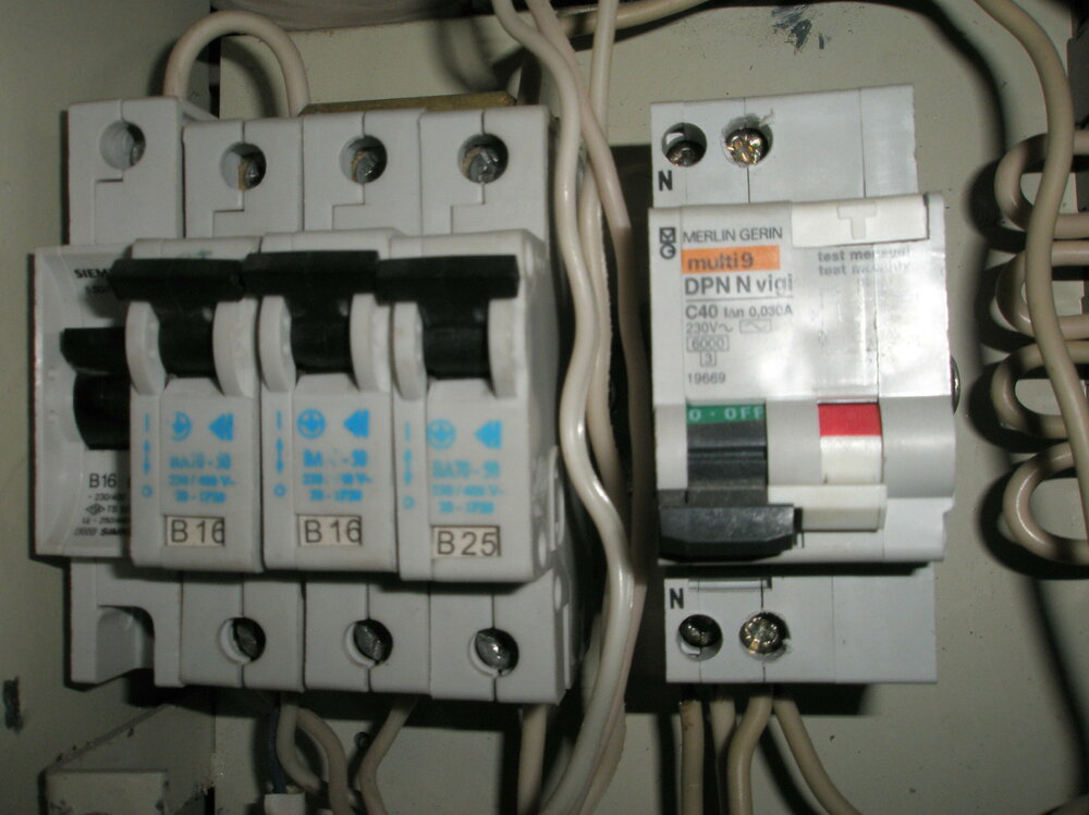

Вводной ДА сейчас на 40А.
Но он выбивал, поэтому отключен.
Получается, что нужно установить РН на 40А, затем вводной автомат на 40А.
Поскольку сегодня писали о проблеме напряжения на нулевом проводе при обрыве "нуля", то вводной АВ видимо нужен 2-х полюсный.
Затем на каждую из 4-х линий установить или пары в лице АВ+УЗО, или по одному ДА.
Поскольку неясно, какая линия выбивает сегодня.
А главное, какая линия может выбивать завтра.
Ведь проводку строители заложили гавняную - изолированный провод без оболочки ПВ1.
Причем разводка линий розеток и освещения - прямо по кирпичным стенам, без штроб и труб, под штукатуркой.
Может начать выбивать любая из этих линий, когда угодно.
Вот для того, чтобы не превысить ток утечки УЗО (ДА) 30мА, и придется ставить дифзащиту на каждую линию.
Линия на кухню проложена 3-мя отдельными проводами, в технической трубе (в стяжке).
Линия на стиральную машину ПВ1 тоже в стяжке в технической трубе.

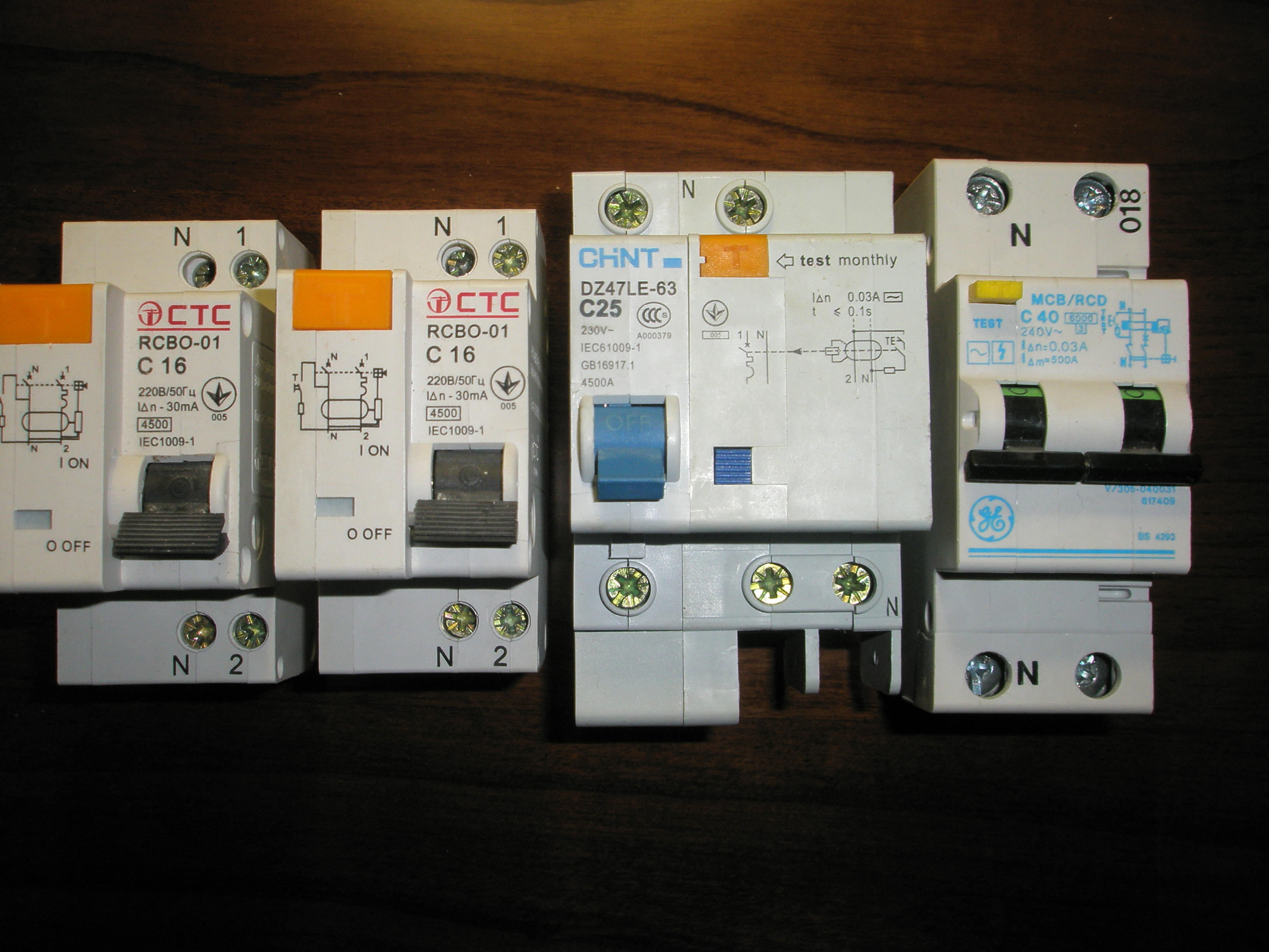

Можно купить новую автоматику.
Есть диф.автоматы, которые были установлены КГС в квартире сына, и были сразу сменены на АВВ. Правда, не знаю, есть ли смысл их использовать.
Вот такая ситуация. Если что пропустил - спрашивайте.:)
Cначала в квартире проводку надо
заменить
Нет, в ближайшее время проводку менять не буду, поскольку придется раскурочить всю отделку.
Задача автоматики в щитке - обеспечить безопасное функционирование электроснабжения квартиры до кап. ремонта с заменой проводки.
смысла нет, лучше разобрать и показать внутренности в теме www.stroimdom.com.ua/forum/showthread.php?t=86447 :)
Ежели честно, то я тоже так думаю.:)

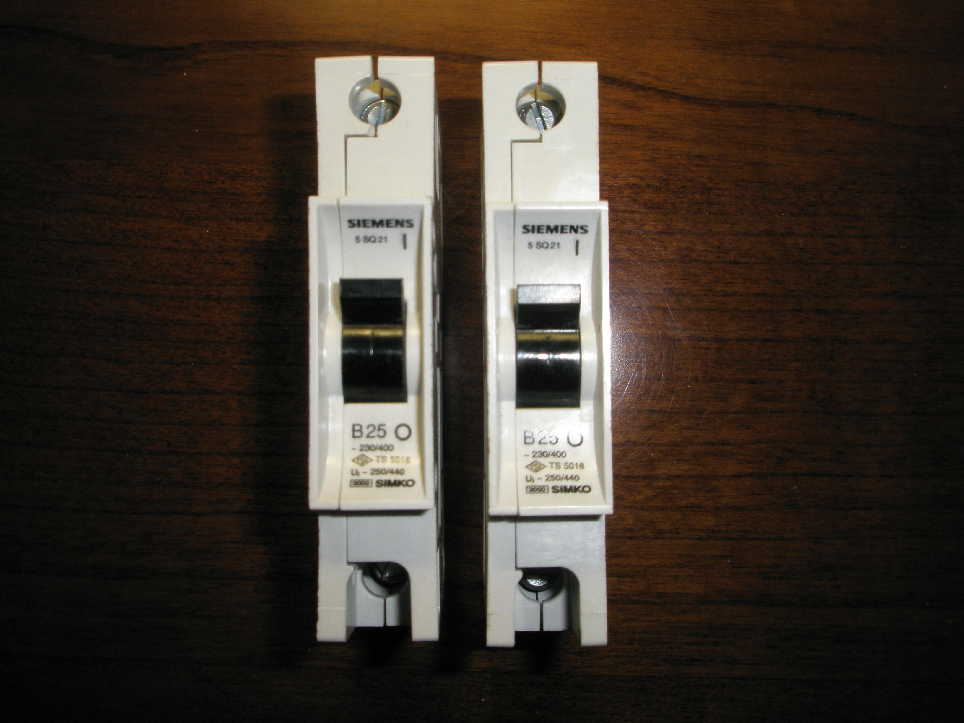

Интересно, а вот эти Сименсы еще годятся?
У меня они остались от ремонта офиса, и болтаются уже лет 15.
Часть, на 16А, я использовал у себя в щитке, и у сына.
А эти по 25А так еще и не применял.
На трепанацию их. Автоматы имеют срок службы лет 25 (УЗО - лет 10) - кто его знает в каком уже состоянии пластмассовые детали и изоляция катушки электромагнитного рацепителя (старение полимеров)
Ясно.
Сказали "в морг", значит - в морг.:)
Если не сложно - тут в соседней теме обсуждаются внутренности АВ. Сименсов там еще не было;)

Судя по фото - полноценной земли у Вас нет (хотя точно сказать нельзя - не видно магистралей). Т.е. если вы и будете делать 3-й контакт в розетках - это быдет зануление.
