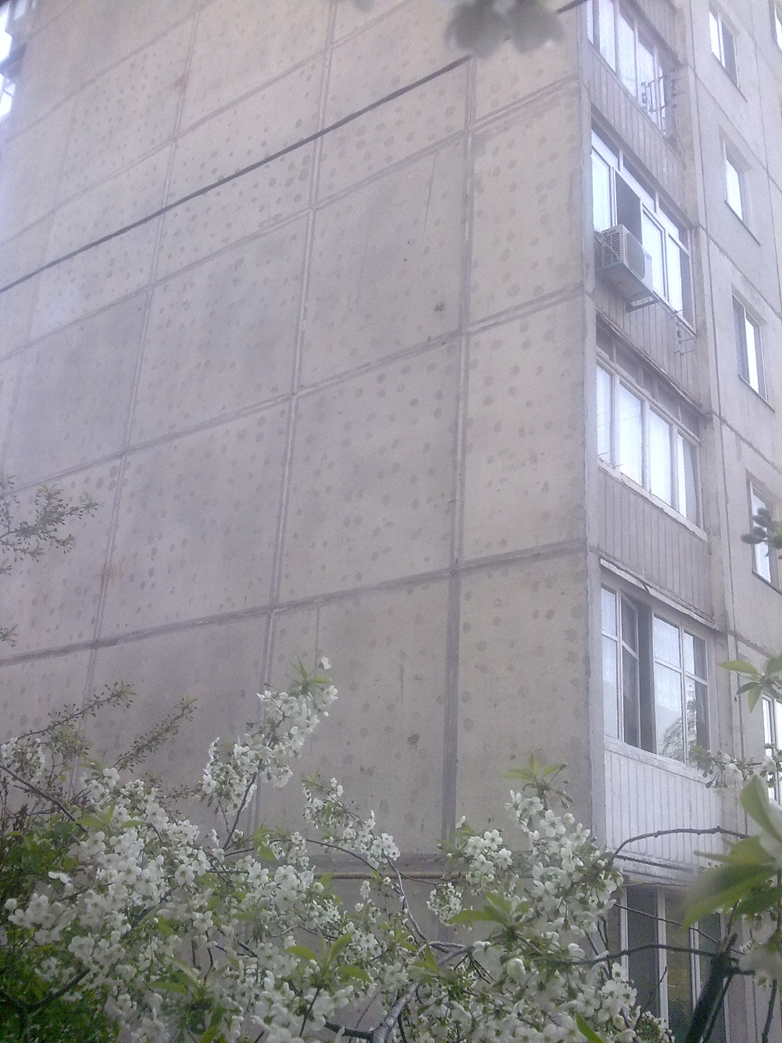

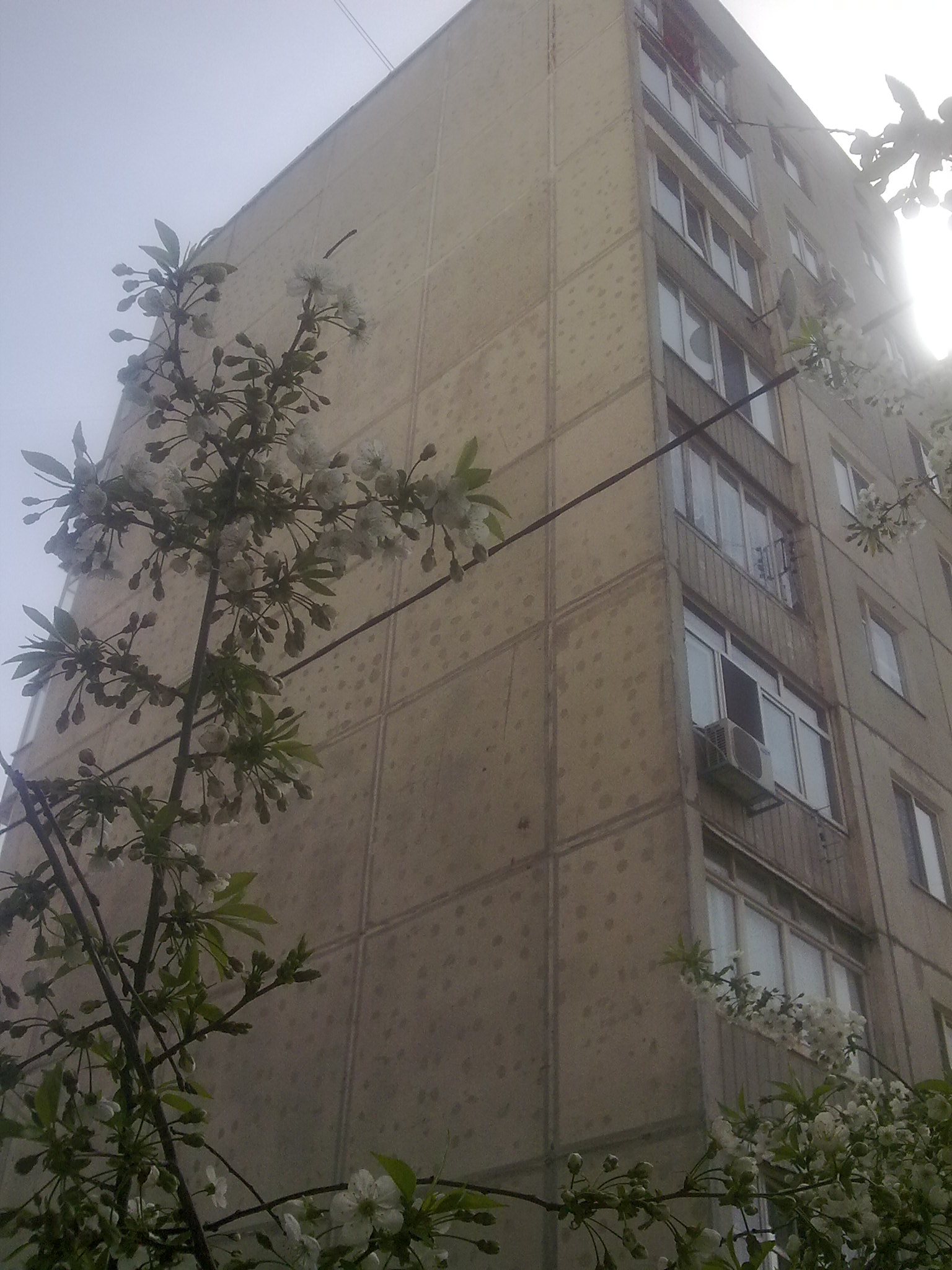

KareN 3 Опубліковано: 25 квітня 2012 Поділитись Опубліковано: 25 квітня 2012 Фанатической экономией материала я не занимаюсь и это факт! Есть технологические рекомендации производителя сухих строительных смесей для систем теплоизоляции и там четко указаны возможные варианты ПРАВИЛЬНОГО нанесения клея на утеплитель, это либо "гребена", либо ляпухи по плоскости листа и полоса по краю! Шесть ляпушек и все не очень уж надежно как минимум из-за физико-механических свойст самого пенопласта! рассматривайте технологические рекомендации производителей,как способ интенсификации СБЫТА и не более!там никто не беспокоится за Вас,их задача зарабатывать ;) девятый год все надежно держится! Расход клея у меня разный от фасада к фасаду, но не больше 6 кг/м.кв. Да и выравнивание стен за счет сомнительной экономии 5-10 грн/м.кв может потом вылиться в очень серьезные проблемы Знаете, я с собственного окна наблюдал как "пирог утепления", который крепился на ляпушках и дюбелях развеивало хорошим осенним ветром по всей округе - просто снегопад был! а вы однако сказочник правда может материал не качественный или клей свежий был и сильный ветер! Я уж не говорю об использовании в таком пироге утеплителя 50 мм, который не выносит точку росы со стены и в воздушной прослойке будет собираться конденсат, который даст развитие целому букету живности грибкогово типа за счет отсутствия там герметичности... вот как раз наоборот,при вашей поклейке воздух не циркулирует,собирается влага и грибок неминуем,плюс клей и стена разрушаются от скопившейся влаги ;) Короче это выбор исполнителя и заказчика делать так фасад или нет! Если бы Вы были моим заказчиком и настаивали на таком варианте выполнения работ, я, как человек, который потом будет нести ответственность за выполненную работу, от такого подряда отказался бы без особых раздумий... Черный пиар Удачи вам! Посилання на коментар Поділитися на інших сайтах More sharing options...
Olsay Опубліковано: 26 квітня 2012 Автор Поділитись Опубліковано: 26 квітня 2012 а вы однако сказочник правда может материал не качественный или клей свежий был и сильный ветер! Этот фасад простоял ровно с весны и до осени! Могу пригласить Вас и показать стену, на которой остались только следы от ляпух! вот как раз наоборот,при вашей поклейке воздух не циркулирует,собирается влага и грибок неминуем,плюс клей и стена разрушаются от скопившейся влаги Я говорил о выносе точки росы в утеплител итогда источника накопления влаги не будет! А циркуляция воздуха должна быть правильно продуманной. что бы не нивелировать весь эфект от утепления за счет притока холодного воздуха за утеплитель!!! Черный пиар Удачи вам! Представьте себе - я не хватаюсь за каждый шанс заработать пару грн, но что бы потом меня вспоминали не самым ласковым французским!!! Посилання на коментар Поділитися на інших сайтах More sharing options...
KareN 3 Опубліковано: 26 квітня 2012 Поділитись Опубліковано: 26 квітня 2012 Этот фасад простоял ровно с весны и до осени! Могу пригласить Вас и показать стену, на которой остались только следы от ляпух! Я говорил о выносе точки росы в утеплител итогда источника накопления влаги не будет! А циркуляция воздуха должна быть правильно продуманной. что бы не нивелировать весь эфект от утепления за счет притока холодного воздуха за утеплитель!!! Представьте себе - я не хватаюсь за каждый шанс заработать пару грн, но что бы потом меня вспоминали не самым ласковым французским!!! вы хоть понимаете о чем говорите?!ветер никак не может оторвать пенопласт от ляпух,который еще держится дюбелями!!! Посилання на коментар Поділитися на інших сайтах More sharing options...
Olsay Опубліковано: 26 квітня 2012 Автор Поділитись Опубліковано: 26 квітня 2012 вы хоть понимаете о чем говорите?!ветер никак не может оторвать пенопласт от ляпух,который еще держится дюбелями!!! Понимаю о чем говорю и очень хорошо! Специально для Вас сделал фото, правд=а фото с телефона, поэтому не самое высокое качество, но следы от ляпух хорошо остались видны на стене! И не надо здесь рассказывать что на две ляпухи надо было больше делать или размер ляпухи увеличить...:D Лицезрейте! Посилання на коментар Поділитися на інших сайтах More sharing options...
Olsay Опубліковано: 26 квітня 2012 Автор Поділитись Опубліковано: 26 квітня 2012 Это все что напоминает о сделанном утеплении позапрошлой весной, и продержалось это удовольствие да ноября месяца!!! Эти следы уже полтора года служат мне ежедневным напоминаем о необходимости соблюдать меру в желнии экономить!!!8-) Посилання на коментар Поділитися на інших сайтах More sharing options...
