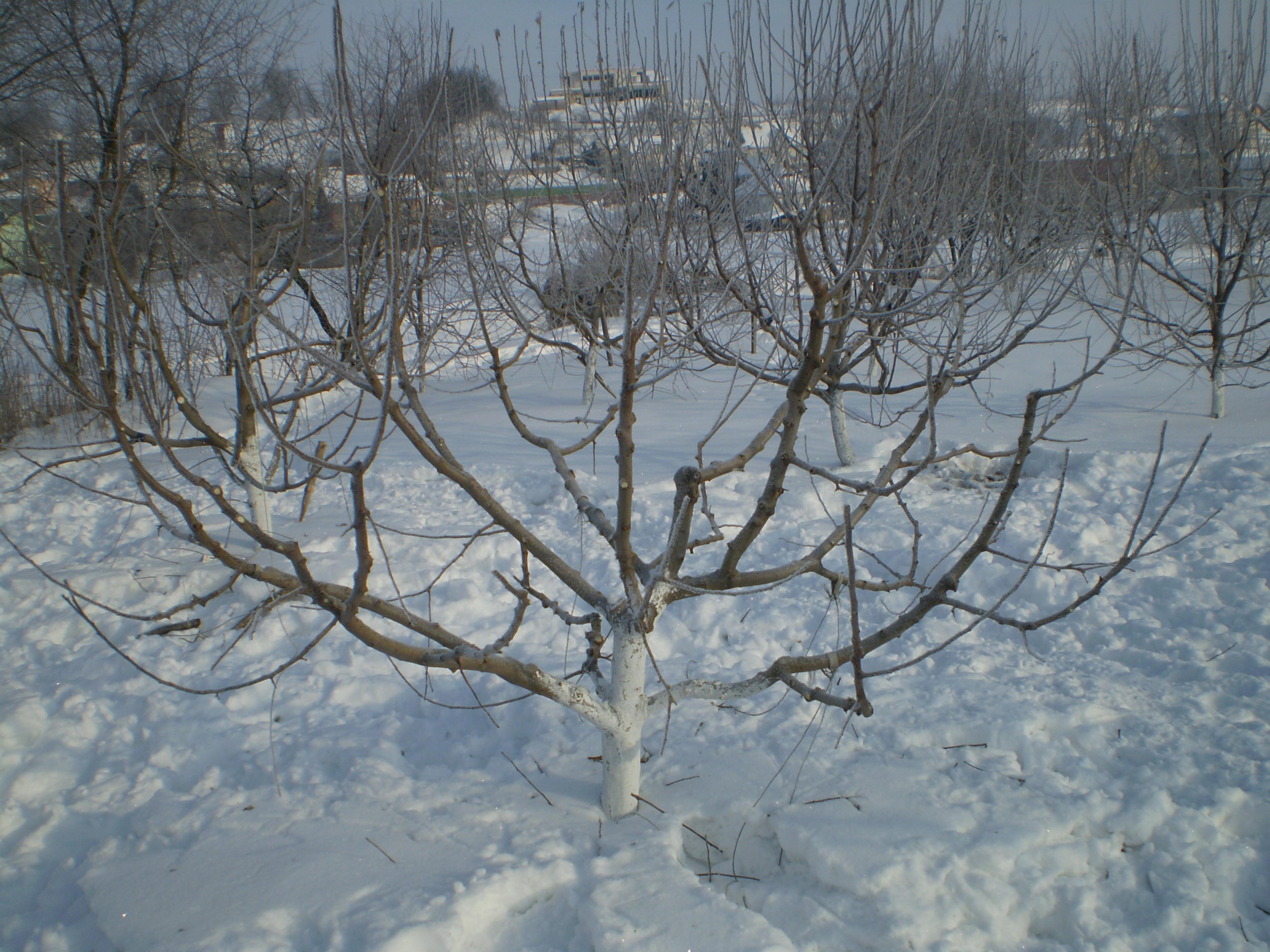

Что касается фото ТС, то я бы не так формировал крону, хотя не говорю, что совсем не правильно. Неизвестно, какое по высоте дерево планируется вырастить, да и вообще, что это за дерево?..
яблоня-естноо, тут и гадать нечего
Что касается фото ТС, то я бы не так формировал кронуQUOTE]
Вот такими хочу видеть все свои деревья: не высокие, чтобы обрабатывать легче было и разложистые. Обрезка прошлась только по дереву переднего плана.
я вот смотрю , у дерева внутренние ветки все обрезанные.
А не правильнее ли будет раньше , ещё почками формировать крону.
зачем дерево стричь-травмировать ?
kurdyumov.ru/knigi/usad/umsad34.php
Правильно, да только эти почки как правило растут не там, где надо, да и в количествах, превышающих необходимое. А еще дерево растет и со временем в оставленных ветках тоже возникают диспропорции... А еще - на вкус и цвет фломастеры разные. Лично мне нужно дерево до 2.5 м в высоту, для удобства.
