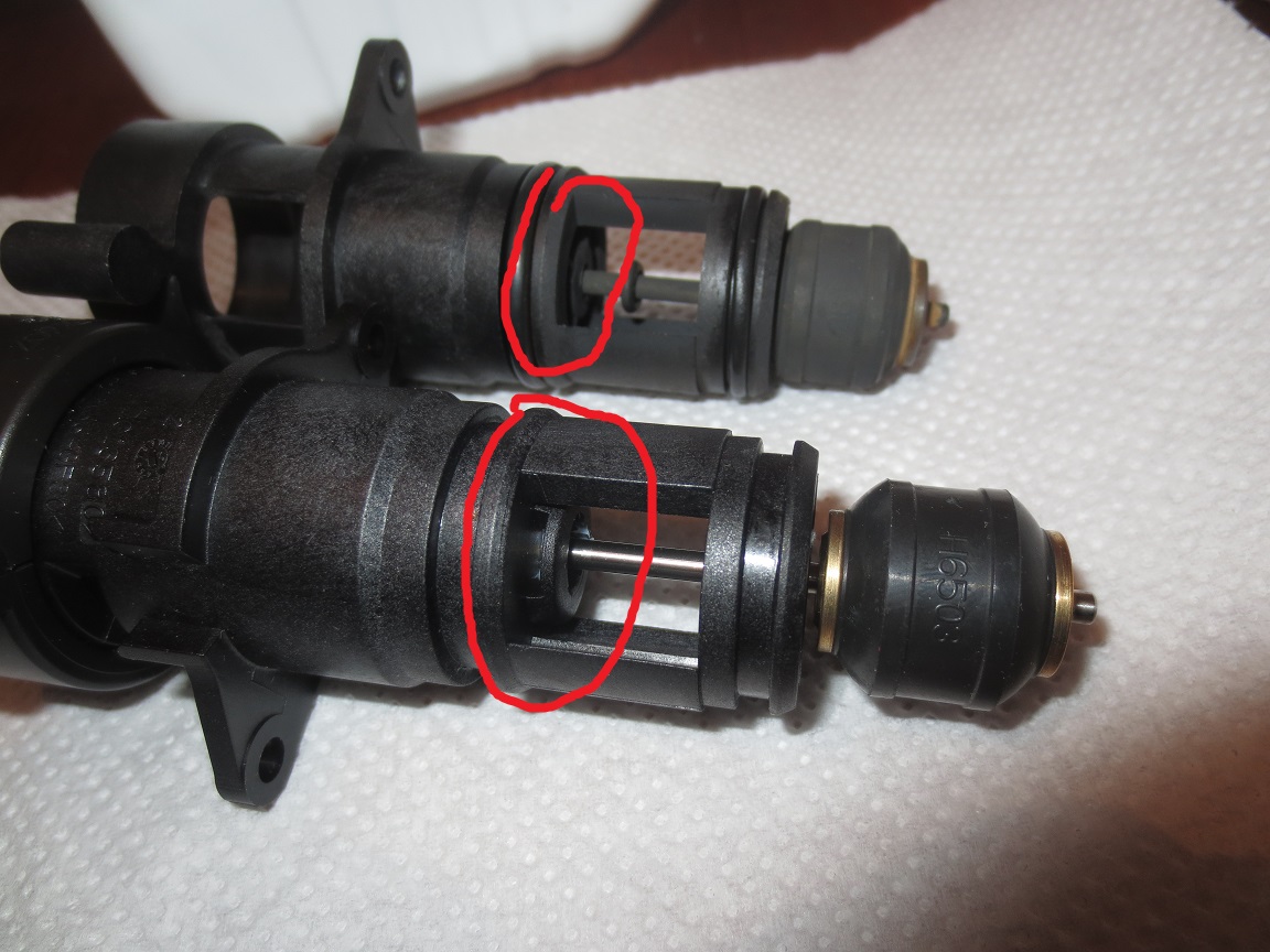

ProTV Опубліковано: 27 жовтня 2015 Поділитись Опубліковано: 27 жовтня 2015 Трёхходовик я всё-таки достал - он плотно сидел из-за уплотнительных резинок. При этом неожиданно вылилось ещё с пол кастрюли воды. На центральном стержне клапана болтается маленькое уплотнительное кольцо - подозреваю, что оно должно было быть впрессовано в корпус клапана. Возможно это и есть причина протечки. Немного о заказе нового клапана. В пяти интернет магазинах надпись "есть в наличии" означала доставку в Киев в течение 2-х дней. В итоге заказал в Житомире - оказалось дешевле (процентов на 20) и уже завтра утром будет на удобной мне Новой Почте. В комплекте с клапаном идёт какой-то тюбик со смазкой. Это куда? На уплотнительные резинки или на центральный стержень? И ещё! Есть ли какие-то премудрости первого запуска после установки нового клапана? Что бы уменьшить завоздушивание или ещё по каким-то причинам? Я бы полирнул шток, и заменил сальник + два остальных уплотнительных колечка (без гарантии конечно) . Силиконовая смазка необходима для смазки резиновых изделий (прокладки, сальники). Сохраняет эластичность резины в процессе работы, не даёт рассыхаться и дубеть в воде (по идее хорошая смазка не смывается). Посилання на коментар Поділитися на інших сайтах More sharing options...

NiCola Опубліковано: 28 жовтня 2015 Поділитись Опубліковано: 28 жовтня 2015 Ну, собственно, всё! ) Получил деталь, поставил, запустил - котёл работает и пока больше не течёт. Спасибо ProTV за то, что поставил на путь истинный. ;) Справедливости ради стоит отметить, что на новой детали, благодаря специальному креплению, маленький чёрный "бублик" сидел строго в отведённом ему месте, а не болтался на штоке (см. фото). Думаю этот момент подтверждает моё предположение о причине протечки, но оставляет открытым вопрос - куда делось крепление от старого "бублика" и не помешает ли оно в будущем работе котла? Но раз котёл работает нормально, то отнесём этот вопрос к разряду риторических... Ах, да - позвоню завтра на сервис, сообщу что их визит уже не актуален... Посилання на коментар Поділитися на інших сайтах More sharing options...
ProTV Опубліковано: 29 жовтня 2015 Поділитись Опубліковано: 29 жовтня 2015 Ну, собственно, всё! ) Получил деталь, поставил, запустил - котёл работает и пока больше не течёт. Спасибо ProTV за то, что поставил на путь истинный. ;) Справедливости ради стоит отметить, что на новой детали, благодаря специальному креплению, маленький чёрный "бублик" сидел строго в отведённом ему месте, а не болтался на штоке (см. фото). Думаю этот момент подтверждает моё предположение о причине протечки, но оставляет открытым вопрос - куда делось крепление от старого "бублика" и не помешает ли оно в будущем работе котла? Но раз котёл работает нормально, то отнесём этот вопрос к разряду риторических... Ах, да - позвоню завтра на сервис, сообщу что их визит уже не актуален... Рад, что смог помочь. PS: старые запчасти не выбрасывайте, мало ли где и чего. Посилання на коментар Поділитися на інших сайтах More sharing options...

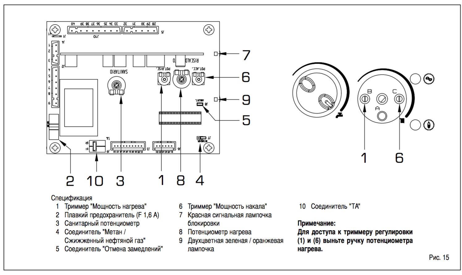

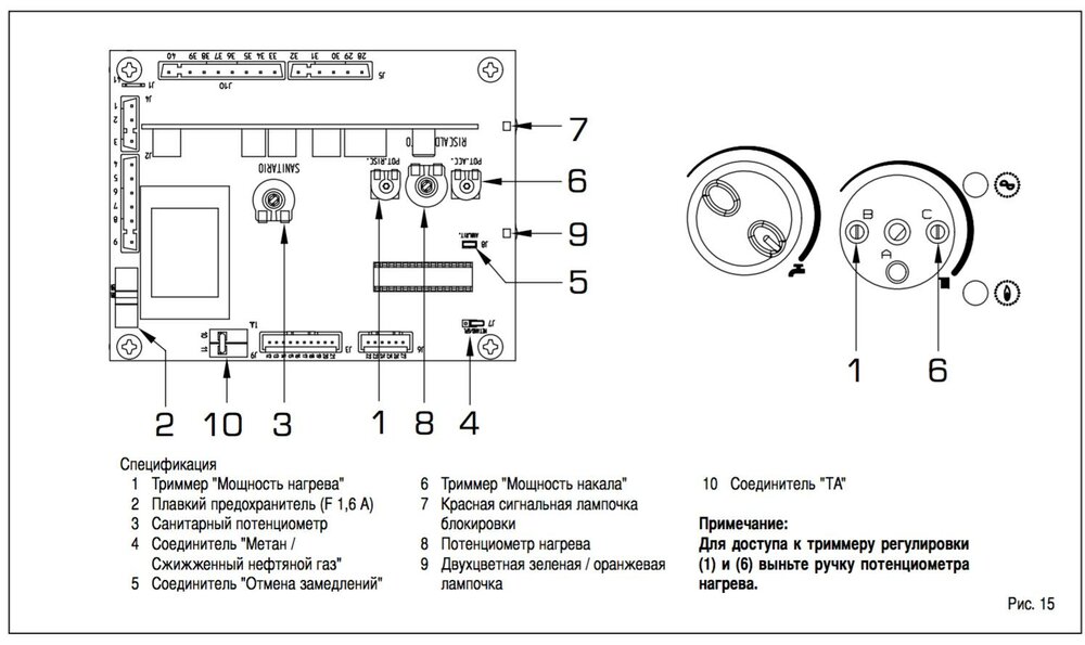

Bomzh28 Опубліковано: 7 листопада 2015 Поділитись Опубліковано: 7 листопада 2015 Начитавшись темы про уменьшение расхода газ настройками котла (www.stroimdom.com.ua/forum/showthread.php?p=3699585#post3699585) полез в свой котел уменьшить мощность. Котел Sime Format.zip 30 bf. В мануале нарисован потенциометр, которым это можно регулировать. Но это в мануале. А на деле там просто дырка, а потенциометр забыли запаять. Может кто знает, как уменьшить мощность этого котла? На фото из мануала потенциометры NN 1 и 6 нарисованы. На плате - пусто. Посилання на коментар Поділитися на інших сайтах More sharing options...

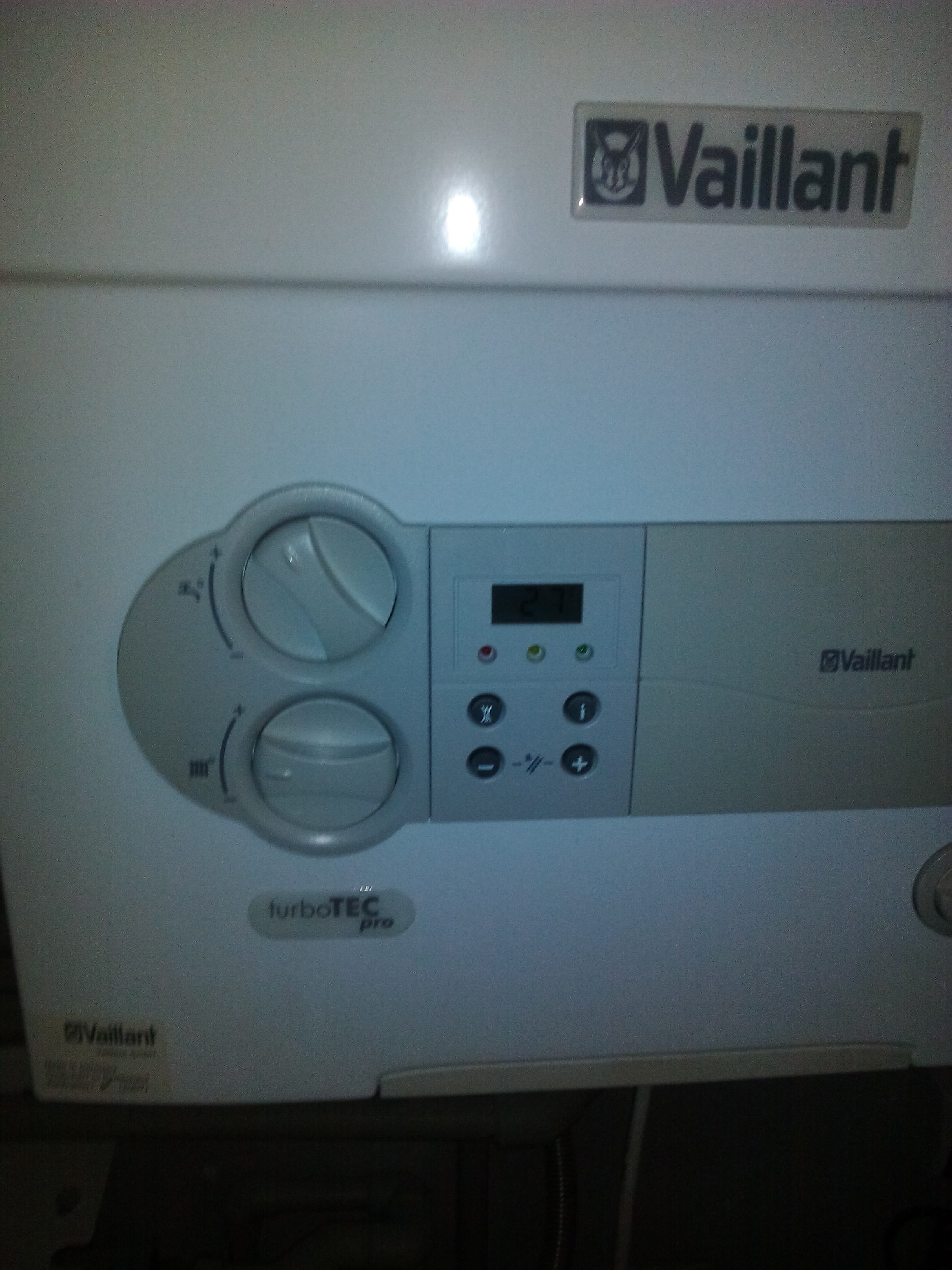

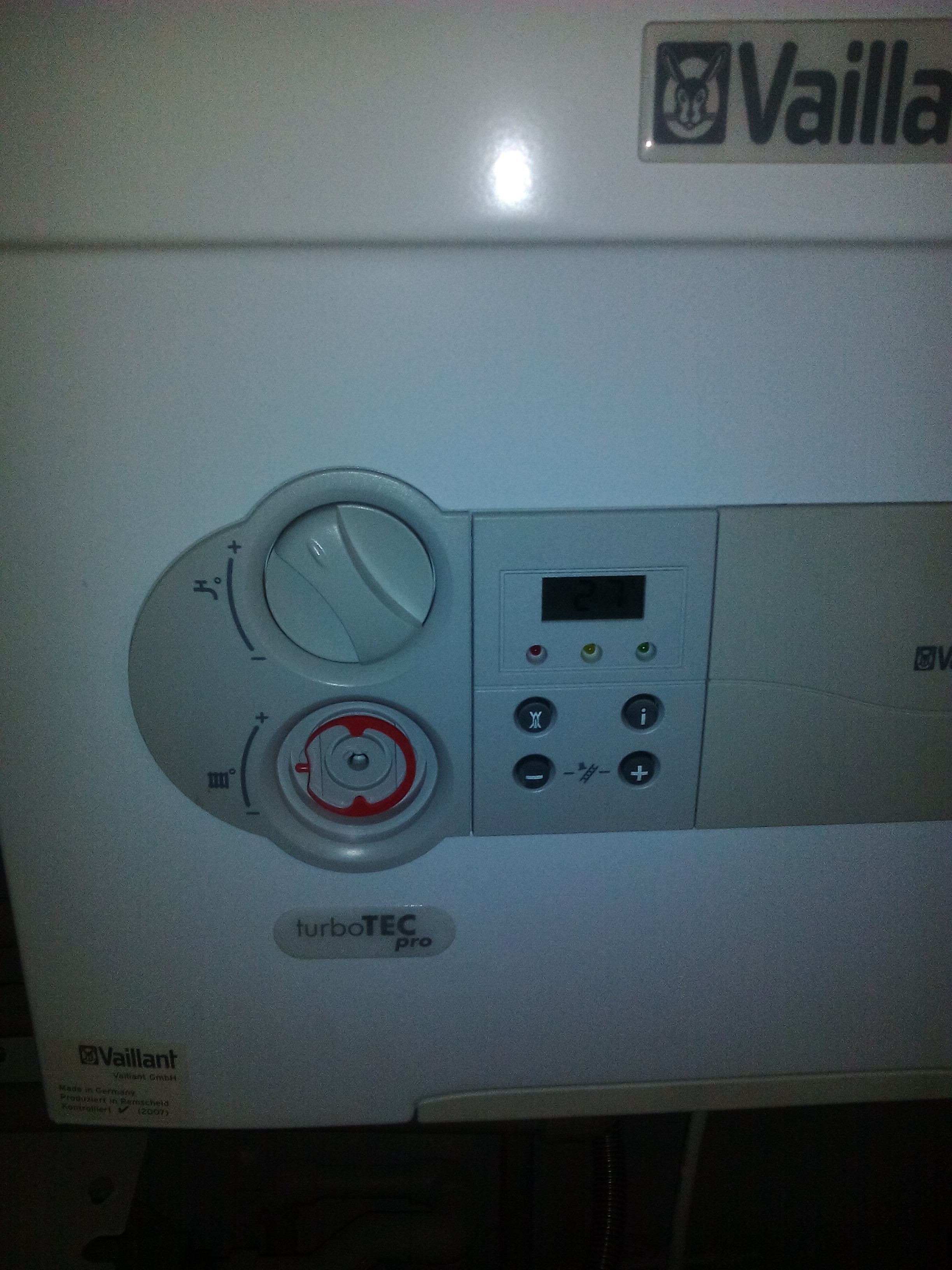

andrygoram Опубліковано: 7 листопада 2015 Поділитись Опубліковано: 7 листопада 2015 всем доброго времени суток . Сломалась ручка регулировки гвс на котле вайлент . Подскажите пожалуйста где приобрести и можно ли самому переставить ? Приблема на фото Посилання на коментар Поділитися на інших сайтах More sharing options...
ОМОН Опубліковано: 8 листопада 2015 Поділитись Опубліковано: 8 листопада 2015 Сломалась ручка регулировки гвс на котле вайлентКотел кр .Вам в помощь.Там есть только они дороговастенькие Добавлено через 1 минуту kotel.kr.ua/vaillant/ вот покупайте наших слонов(вернее ихних) Посилання на коментар Поділитися на інших сайтах More sharing options...
