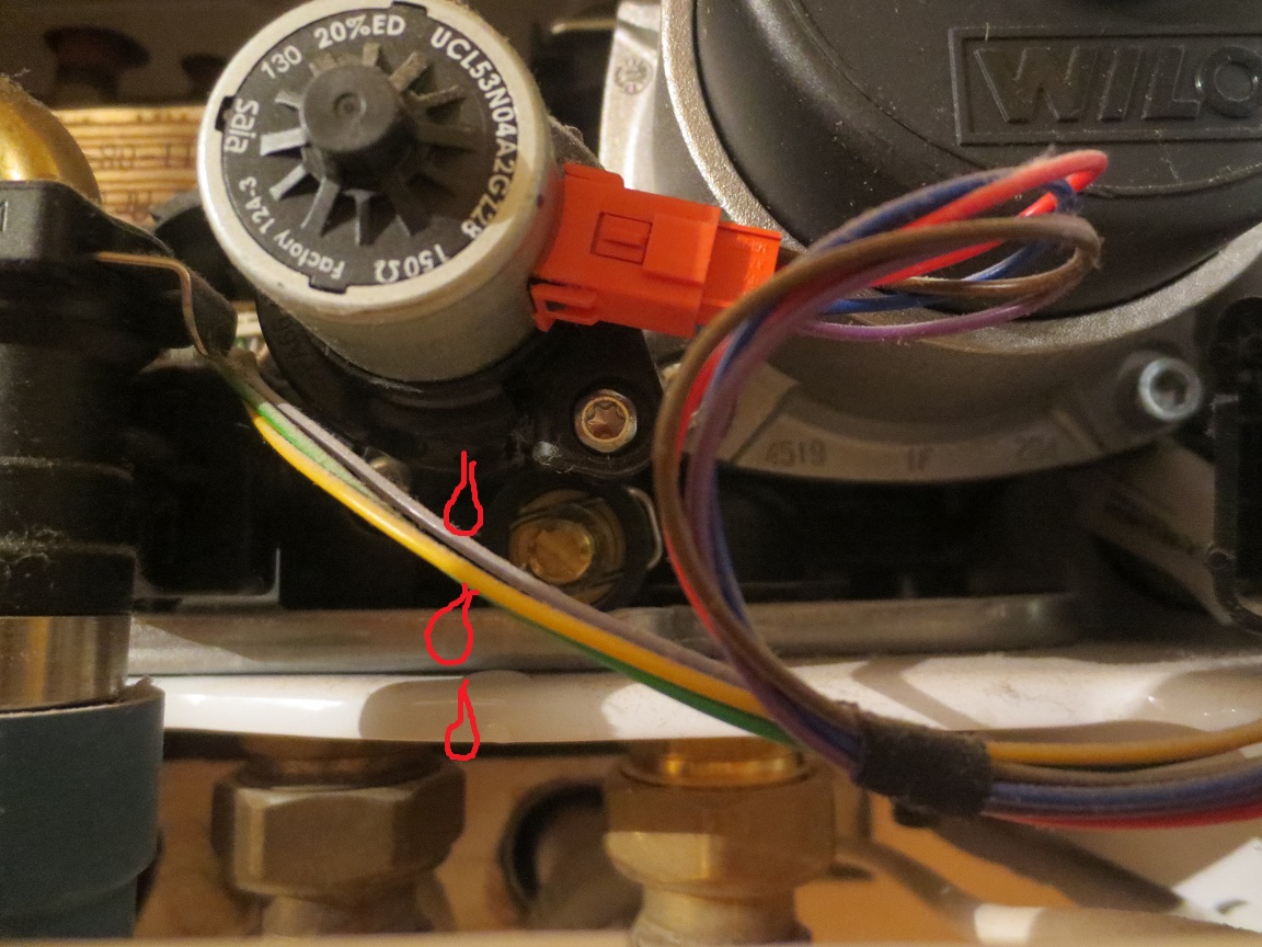

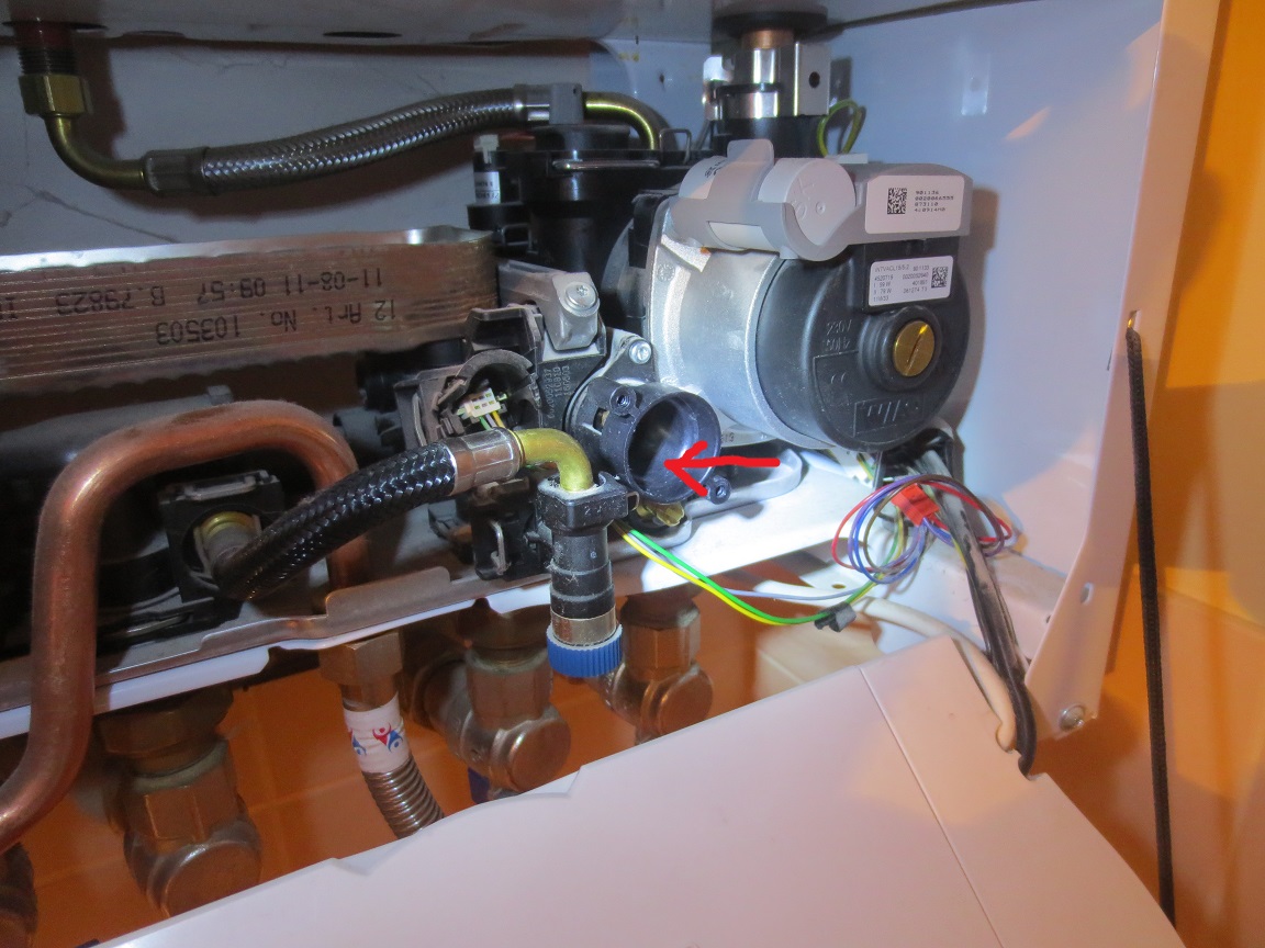

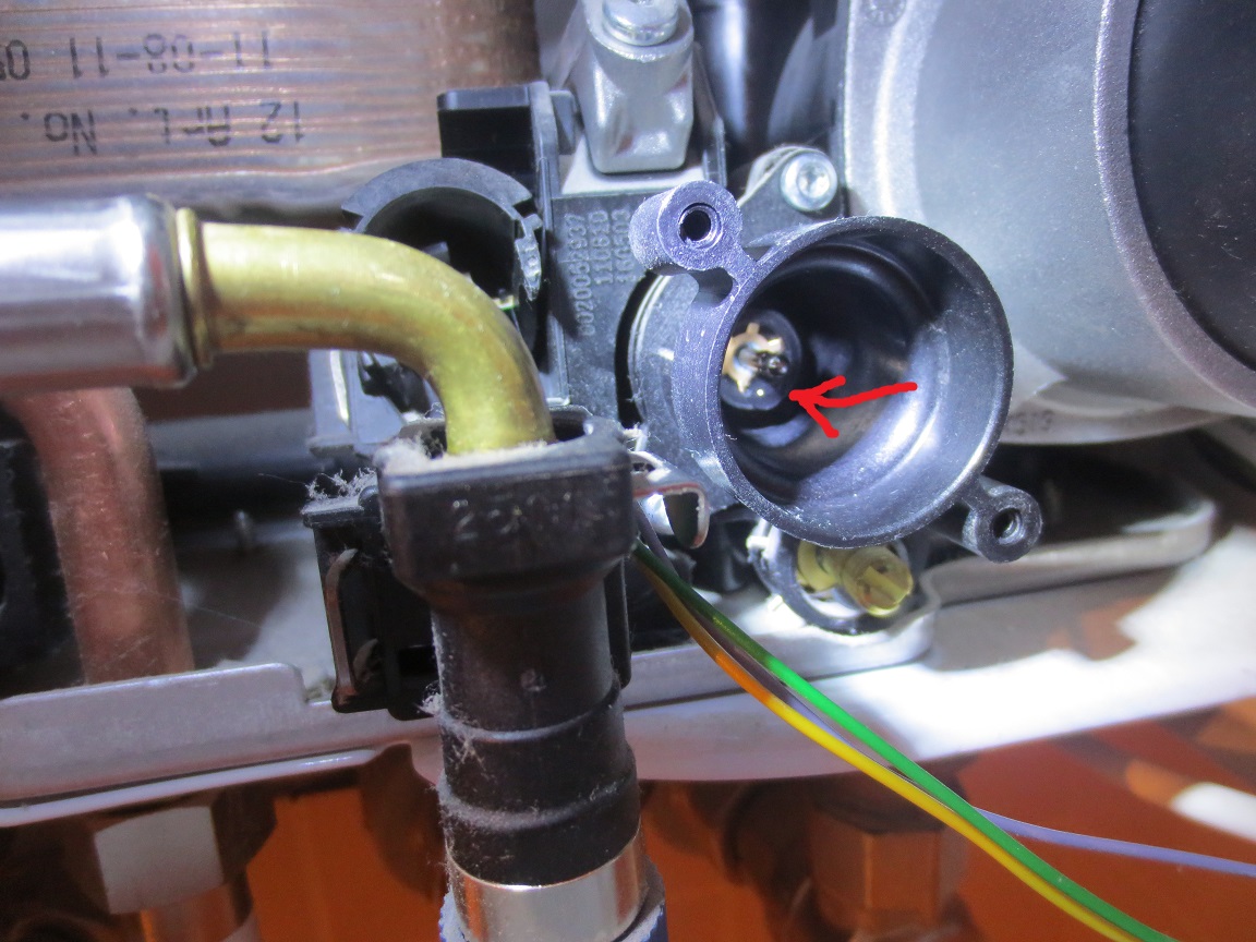

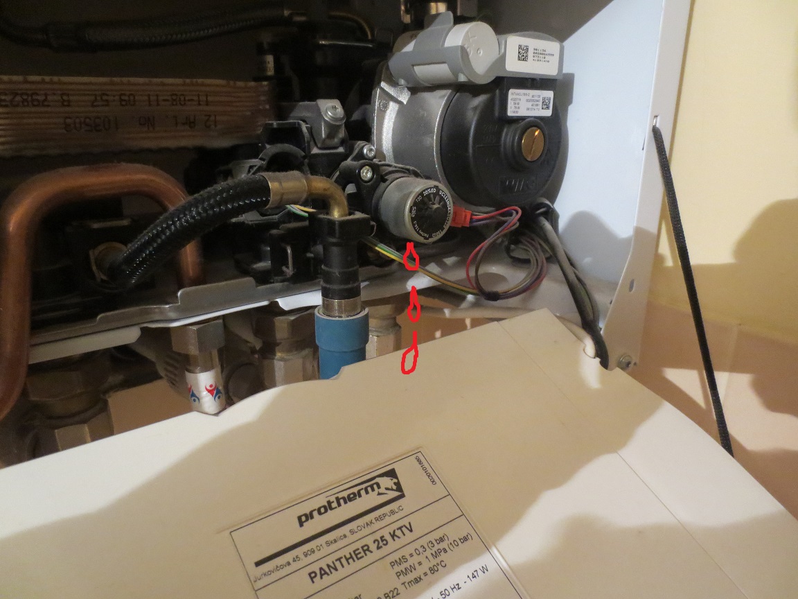

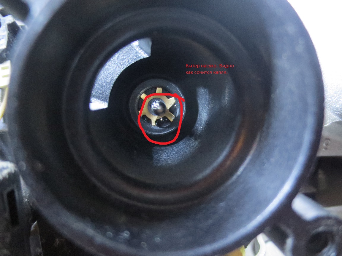

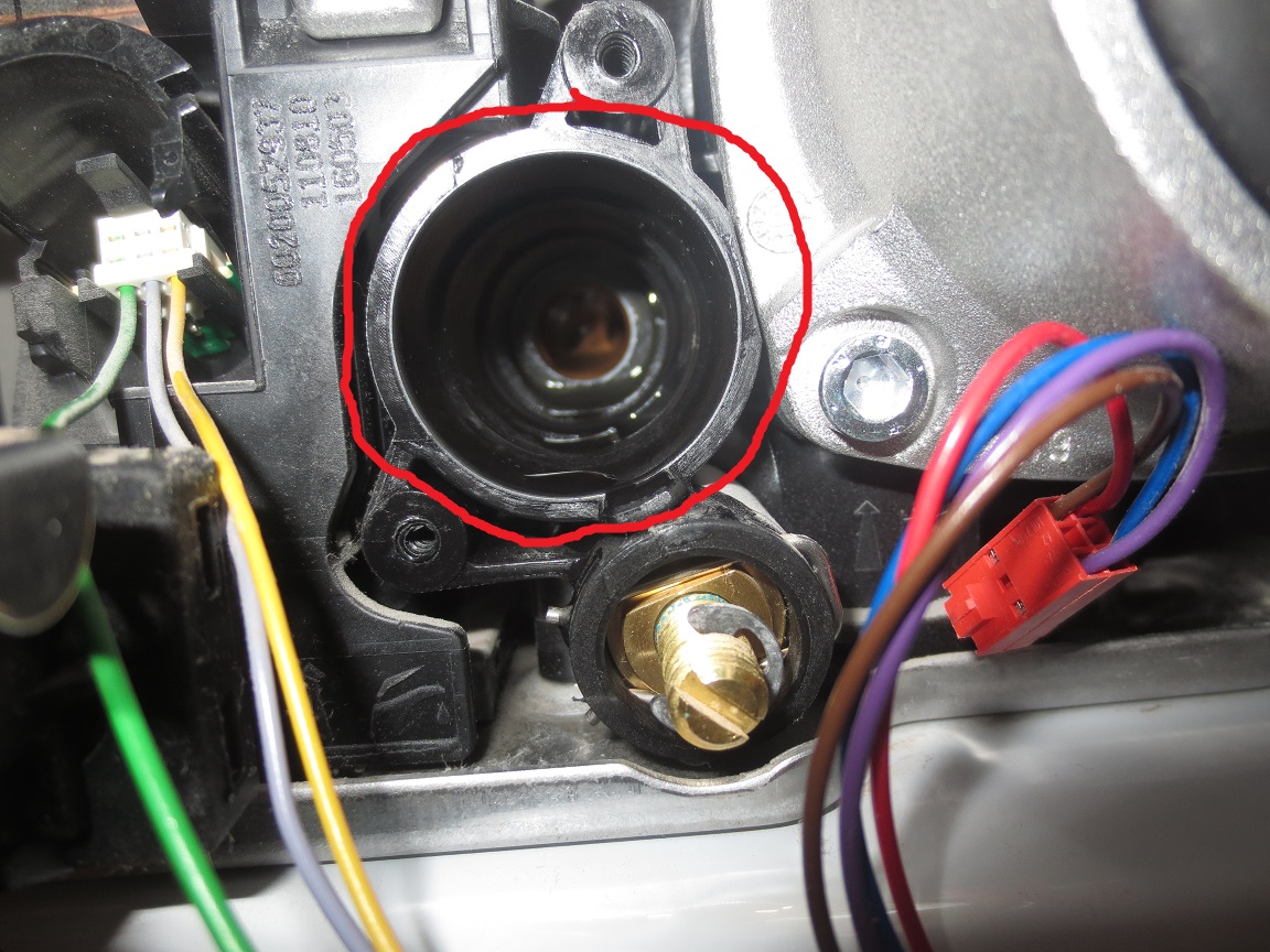

NiCola Опубліковано: 26 жовтня 2015 Поділитись Опубліковано: 26 жовтня 2015 Всем привет! Проблема серьёзная - сижу с детями дома на каникулах, а тут потёк котёл! (Залил под собой микроволновку, сработал диф.автомат и т.п. - хорошо хоть дома был.) Соответственно ни отопления ни горячей воды не видать. В сервисе "обрадовали", что раз сервисного контракта нет, то приедем не раньше пятницы (30.10.2015) - короче не сильно хоботятся. Теперь по делу. Котёл - Протерм Пантера 25 КТВ. Течёт из модулька, слева от насоса (см. фото). Подскажите как он называется, где его взять и можно ли его самостоятельно поменять, ну или со спецом с форума? С такими раскладами не охота сервис кормить! Посилання на коментар Поділитися на інших сайтах More sharing options...
ProTV Опубліковано: 27 жовтня 2015 Поділитись Опубліковано: 27 жовтня 2015 Похоже сочится из сальника трёхходового клапана. Я бы осмотрел весь картридж, выглядит приблизительно так 1 Посилання на коментар Поділитися на інших сайтах More sharing options...

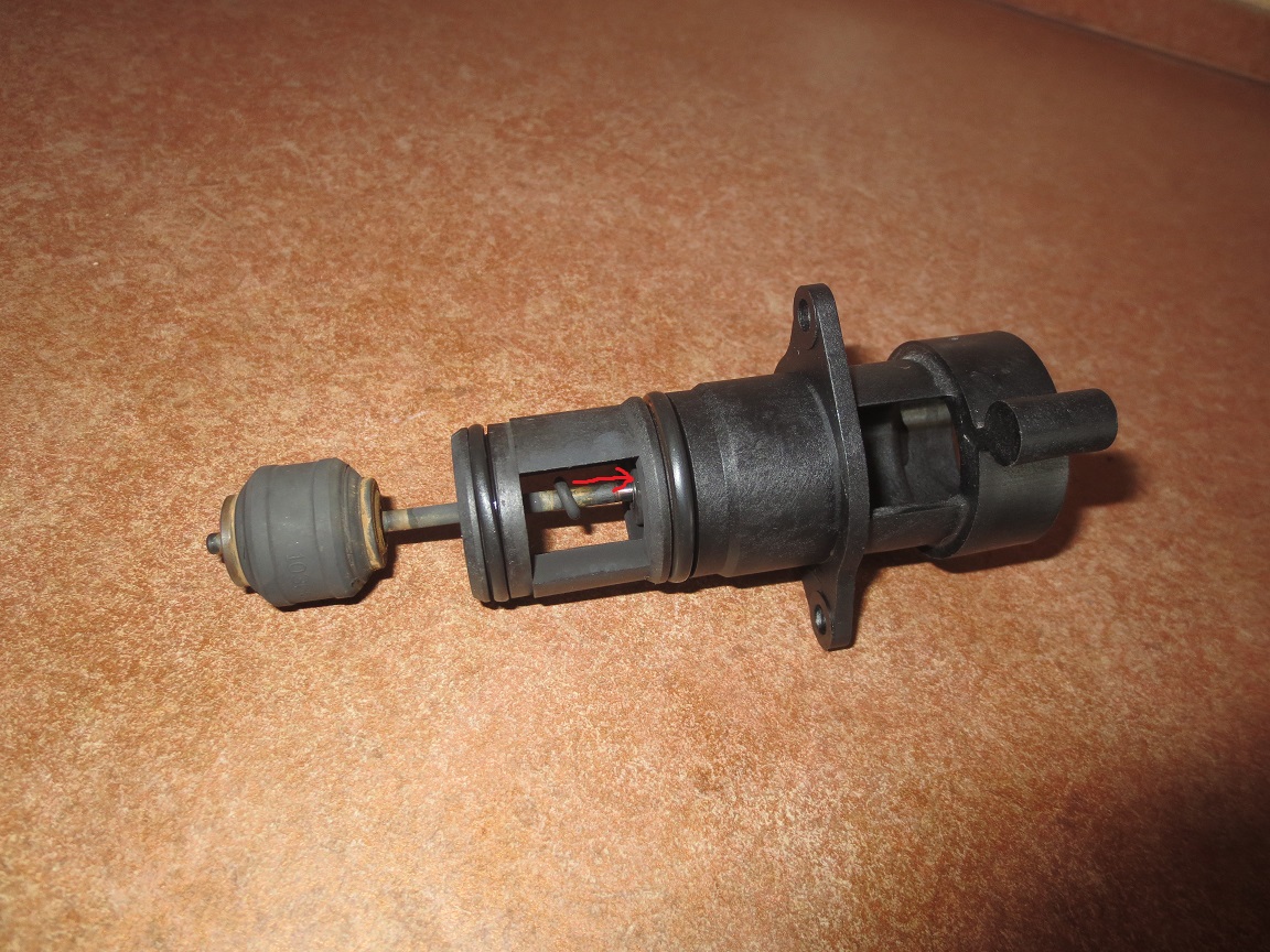

NiCola Опубліковано: 27 жовтня 2015 Поділитись Опубліковано: 27 жовтня 2015 Похоже сочится из сальника трёхходового клапана. Я бы осмотрел весь картридж, выглядит приблизительно так Да, это точно оно. Только у меня не получилось его изъять целиком - боялся перестараться и разломать. Видимо подзакис. На одной из фоток видно, что сочится в месте выхода вала. Дорогая штука? Можно купить самому? Может кто-то из присутствующих предложит неотложные ремонтные работы? ;)) Добавлено через 2 минуты Дорогая штука? Можно купить самому? Может кто-то из присутствующих предложит неотложные ремонтные работы? Сорри, сначала написал, а только потом ссылку заметил... )) Ща пойду изучать... Посилання на коментар Поділитися на інших сайтах More sharing options...
NiCola Опубліковано: 27 жовтня 2015 Поділитись Опубліковано: 27 жовтня 2015 Трёхходовик я всё-таки достал - он плотно сидел из-за уплотнительных резинок. При этом неожиданно вылилось ещё с пол кастрюли воды. На центральном стержне клапана болтается маленькое уплотнительное кольцо - подозреваю, что оно должно было быть впрессовано в корпус клапана. Возможно это и есть причина протечки. Немного о заказе нового клапана. В пяти интернет магазинах надпись "есть в наличии" означала доставку в Киев в течение 2-х дней. В итоге заказал в Житомире - оказалось дешевле (процентов на 20) и уже завтра утром будет на удобной мне Новой Почте. В комплекте с клапаном идёт какой-то тюбик со смазкой. Это куда? На уплотнительные резинки или на центральный стержень? И ещё! Есть ли какие-то премудрости первого запуска после установки нового клапана? Что бы уменьшить завоздушивание или ещё по каким-то причинам? Посилання на коментар Поділитися на інших сайтах More sharing options...
SON Опубліковано: 27 жовтня 2015 Поділитись Опубліковано: 27 жовтня 2015 На центральном стержне клапана болтается маленькое уплотнительное кольцо - подозреваю, что оно должно было быть впрессовано в корпус клапана. Возможно это и есть причина протечки. Почистите шток и поменяйте того маленького бублика. Ему цена 50 коп. Посилання на коментар Поділитися на інших сайтах More sharing options...

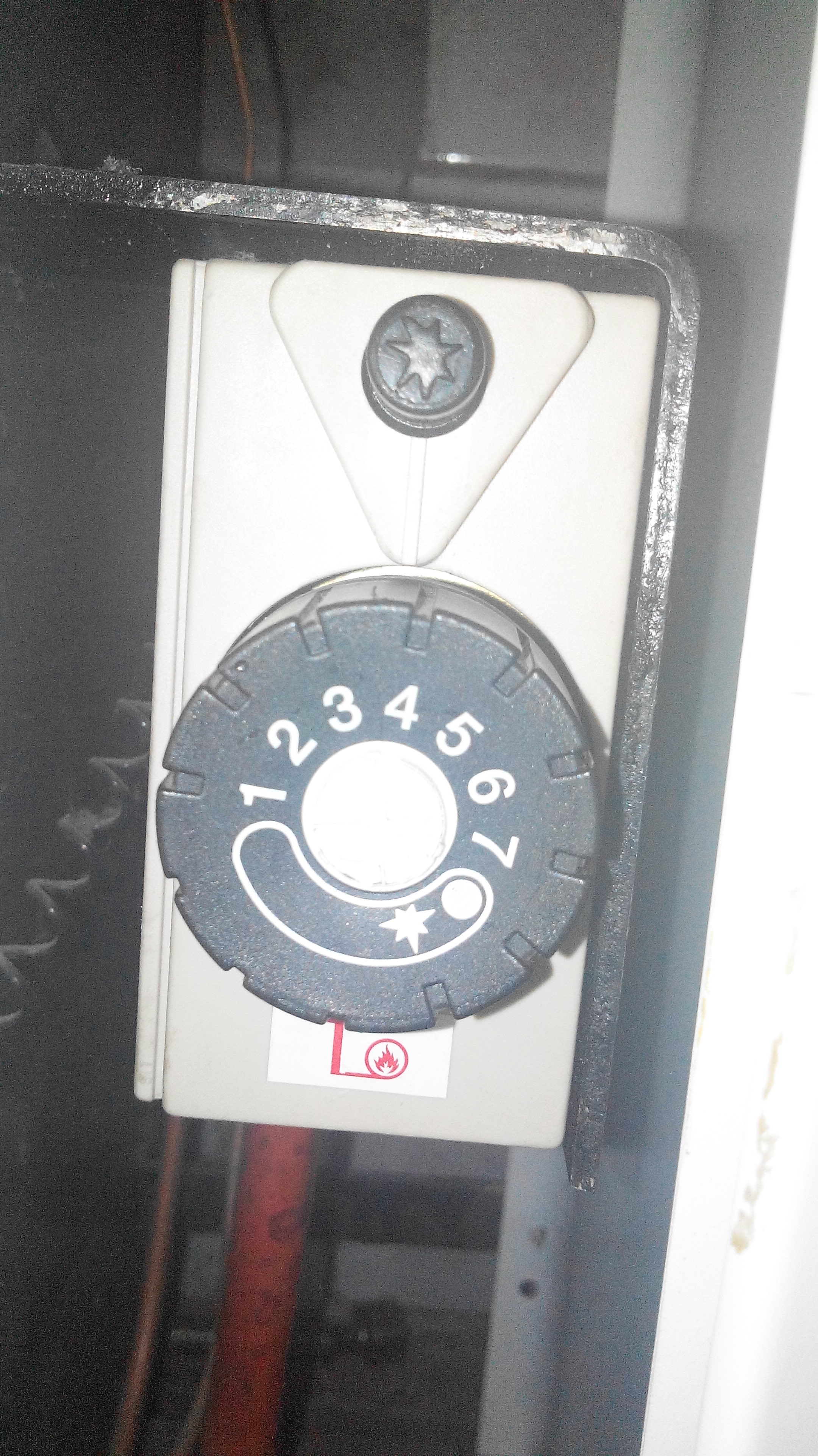

Doz12 Опубліковано: 27 жовтня 2015 Поділитись Опубліковано: 27 жовтня 2015 зажигаю запальник - ставлю любой режим от 1 до 7 и он работает от 30 сек до 2-х минут, после чего слышен металический щелчок\стук , как я понимаю срабатывает автоматика и перекрывает полностью газ, подскажите в чем проблема, что делать, куда лезть, и куда бежать ? Подскажет кто ?, что делать то ? Посилання на коментар Поділитися на інших сайтах More sharing options...
