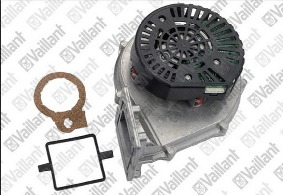

NNrabota Опубліковано: 11 березня 2015 Поділитись Опубліковано: 11 березня 2015 Всем, здравствуйте! Испортилась плата на вентилятор конденсационного котла vaillant vmw 286/2-7-h. Сказали, что нужно менять весь вентилятор. Цена - космос! Подскажите, может можно купить где-то на разборке или у кого-то есть лишний вентилятор? (067) 441-5723 (044) 331-3686 Заранее спасибо! Посилання на коментар Поділитися на інших сайтах More sharing options...
Николай_serv Опубліковано: 11 березня 2015 Поділитись Опубліковано: 11 березня 2015 Всем, здравствуйте! Испортилась плата на вентилятор конденсационного котла vaillant vmw 286/2-7-h. Сказали, что нужно менять весь вентилятор. Цена - космос! [ATTACH]420450[/ATTACH] Мдяяяя... Зворотна сторона супер економічного конденсатного котла. Нещодавно міняв такий же, тільки на Вісманн - 350 євро. Слава Богу що не у себе а у клієнта... Порада - неси нормальним електронщикам - зремонтують, якщо там фізично плата не згоріла, а тільки деякі елементи (зазвичай мікросхеми вибухають від перегріву.) 1 Посилання на коментар Поділитися на інших сайтах More sharing options...
NNrabota Опубліковано: 11 березня 2015 Поділитись Опубліковано: 11 березня 2015 Мдяяяя... Зворотна сторона супер економічного конденсатного котла. Нещодавно міняв такий же, тільки на Вісманн - 350 євро. Слава Богу що не у себе а у клієнта... Порада - неси нормальним електронщикам - зремонтують, якщо там фізично плата не згоріла, а тільки деякі елементи (зазвичай мікросхеми вибухають від перегріву.) Дуже дякую за пораду! Можете підсказати контакти нормальних електронщиків? Посилання на коментар Поділитися на інших сайтах More sharing options...
Николай_serv Опубліковано: 12 березня 2015 Поділитись Опубліковано: 12 березня 2015 Дуже дякую за пораду! Можете підсказати контакти нормальних електронщиків? Нажаль ні, якось у мене не склалось з ремонтниками плат. ЗІ. Зазвичай для мене вигідніше робити заміну плати цілком, аніж возитись з її ремонтом для клієнта. 1 Посилання на коментар Поділитися на інших сайтах More sharing options...
