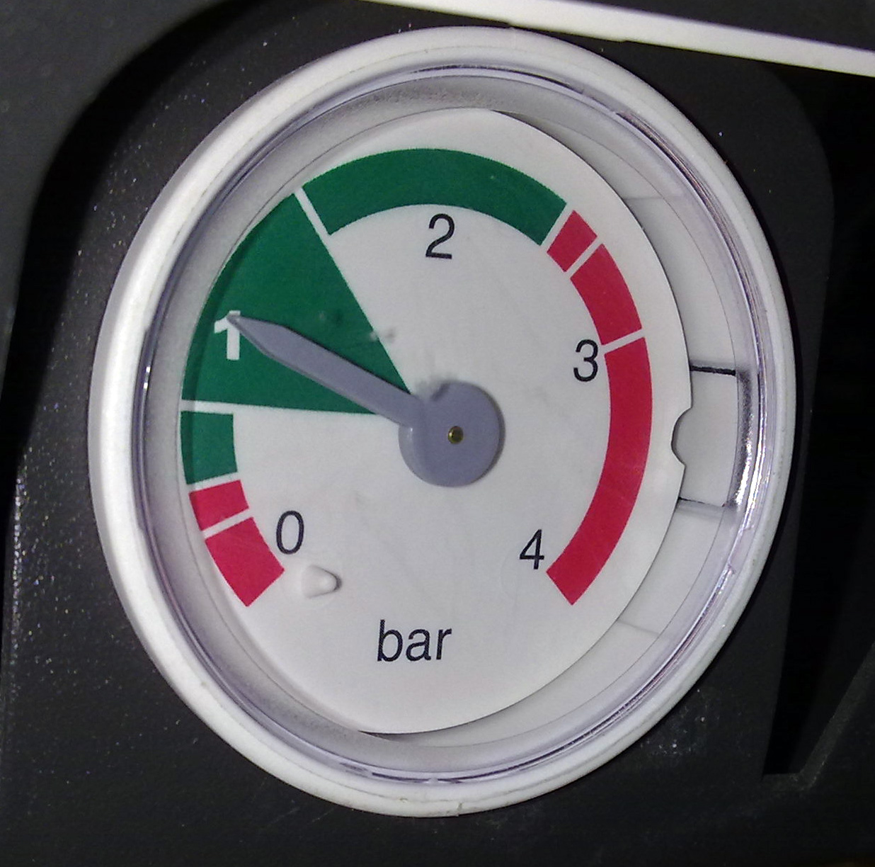

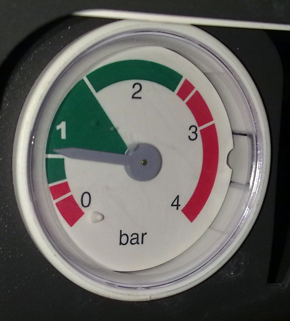

Котел Roca Neobit 24F . Двухтрубная система , 3 алюминиевых радиатора + небольшой участок (около 6 м²) теплого пола. В момент включения циркуляционного насоса котла давление в СО падает с 1 до 0,6-0,7 бар. После выключения насоса давление возвращается на 1 бар . Прогрев радиаторов равномерный. Система новая. Это особенность котла или есть проблема ?

Возможно:
Подзабит фильтр на обратке
Давление в РБ проверить
Подзабит ТП
Если это с нуля происходит может оказаться высокое гидросопрр. Со, например где-то сужение или термоголовка придушена сильно.

Давление в РБ было 0,7 , подкачал до 1 бар.
Термоголовки отсутствуют , краны на радиаторах и ТП открыты полностью.
На фото разница в давлениях с выключенным и включенным циркуляционным насосом .

Накачивали со слитой водой с котла и РБ ?
Когда обменник мылся ?
С прогревом СО, давление поднимается ?

С прогревом давление слегка поднимается

Опишите подробней СО, гдето увеличенное гидросопротивление, отключите ТП, посмотрите как ведет себя давление?

Затрудняюсь описать подробно разводку СО т.к. все трубы под полом. Котел на кухне , там же и ТП , подключен примерно в метре от котла. Разводка трубой 25 , к радиаторам 20. Во время работы котла перекрыл краны ТП - стрелка манометра не шевельнулась. ТП прогревается , радиаторы прогреваются равномерно , котел не тактует
Кстати не обнаружил в этом котле привычного для себя автоматического воздухоотводчика с колпачком. Здесь на насосе имеется какой-то пиптык с отверстием без колпачка , наверное это он ? Во всяком случае во время подпитки водой после проверки расширительного бака воздух из него не шел

Диаметр какой у кранов под котлом на СО?
Разводка трубой 25 , к радиаторам 20...
Трубы полипропиленовые? Возможно запаяны соединения...
