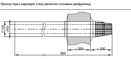

vitw Опубліковано: 16 лютого 2012 Поділитись Опубліковано: 16 лютого 2012 Я правильно понял для виссмана турбо: какой дымоход идет в комплекте - никаких подрезок - это и есть оптимальная длина?Не правильно. Вот рисунок из инструкции Витопенда: Посилання на коментар Поділитися на інших сайтах More sharing options...

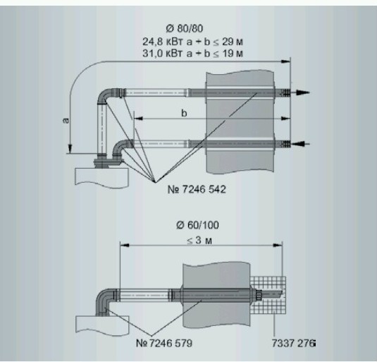

N_NIK Опубліковано: 16 лютого 2012 Поділитись Опубліковано: 16 лютого 2012 Я правильно понял для виссмана турбо: какой дымоход идет в комплекте - никаких подрезок - это и есть оптимальная длина? У меня на 200мм выступает, но все равно забивается инеем забор воздуха (при >-22C). Сколько стоит такой улучшенный коаксиал и где можно купить (крополли я имею в виду)? P.S. А говорят, немцы, немцы. Что-то не пишут, что у турков или а-ля италия турбо-дымоходы обмерзают. Они реально обмерзают? Чувствую, нужно было брать что подешевле и не париться. Качество в дешевых моделях одинаковое, каким бы брендом не подписывались. В новых котлах Виссман идет труба для россии/украины тип/парнамбер 7246 579. Спросите своего знакомого - в принципе где-то должна долларов 30-40...Крополли редко кто возит - они ж делают только трубы, типа комплектовщики, проще купить Виссмановскую трубу. Или самому сделать - там ничего военно-космического. Посилання на коментар Поділитися на інших сайтах More sharing options...

vitw Опубліковано: 16 лютого 2012 Поділитись Опубліковано: 16 лютого 2012 вкратце из трубы вылетает горячий воздух с водяными парами, которые при температуре ниже определенного уровня и влажности выше определенного уровня имеют свой вес, который снижает скорость рассеявания и успевают стать микроледиком . В турбо котле не успевшие рассеятся частицы воды при норм. условиях засасываются взад и при нагреве становятся или конденсатом или температура еще ниже инеем или сосулькой. вкратце так.А при чем тут 20см трубы? Тут уже тема льда и сусулек была описана: www.stroimdom.com.ua/forum/showthread.php?t=81230 А чтобы лед не образовывался и утепляется (или укорачивается) труба. И тогда и крышечки нет необходимости открывать. Посилання на коментар Поділитися на інших сайтах More sharing options...

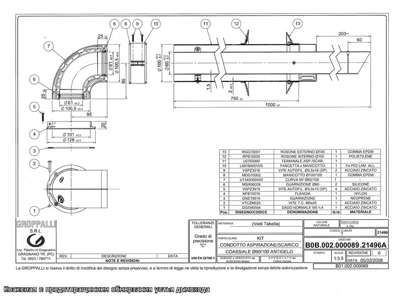

SERIY-N Опубліковано: 20 лютого 2012 Поділитись Опубліковано: 20 лютого 2012 У меня Ferroli domicompact 24 f,дымоход выступат за стену где то на 45см.при морозах ниже 20-снимаю с трубы наконечник, подкладываю под выхлопную трубу кусочек фанеры 10мм и никаких проблем с обмерзанием нет вобще в любой мороз,а с этим оголовком сосулька на метр,внутри трубы все замерзает и котел выпадает в аварию.Мне кажется проблема в конструкции наконечника,в этом году "модернизировал" свой дымоход,одел на трубу металлическую сетку-это чтоб птычка никакая не залетела погрется, и на растоянии 10см от выхлопной трубы примастырил на двух металлических прутках кусочек жести 10 на 10 см-это чтоб не задуло порывом ветраВот так и живем уже пятую зиму.Наконечник ставится обратно за 5 минут. 3 Посилання на коментар Поділитися на інших сайтах More sharing options...
