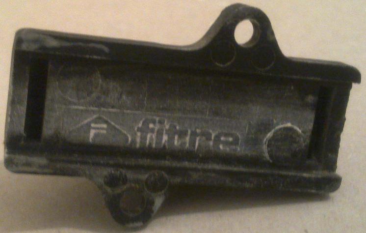

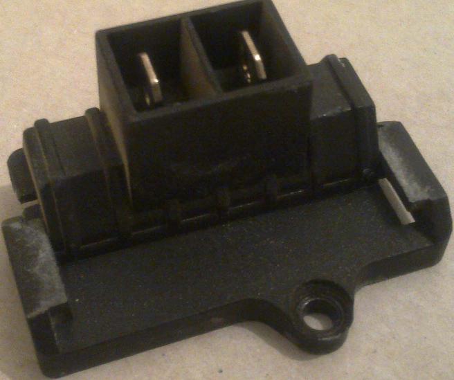

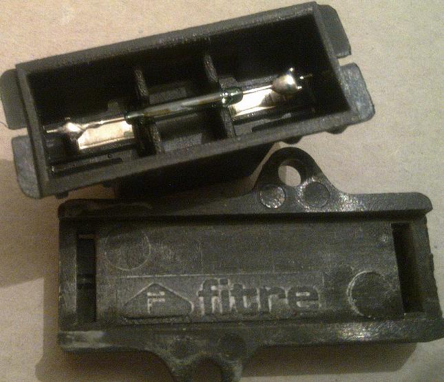

megapolis Опубліковано: 5 лютого 2012 Поділитись Опубліковано: 5 лютого 2012 нужен датчик для Hermаn Habitat 2 24 se. Где купить? Фото датчика Посилання на коментар Поділитися на інших сайтах More sharing options...

naupv Опубліковано: 6 лютого 2012 Поділитись Опубліковано: 6 лютого 2012 нужен датчик для Hermаn Habitat 2 24 se. Где купить? Фото датчика [ATTACH]162215[/ATTACH] [ATTACH]162217[/ATTACH] [ATTACH]162218[/ATTACH] [ATTACH]162219[/ATTACH] Водная техника, Ваше спасение. Посилання на коментар Поділитися на інших сайтах More sharing options...

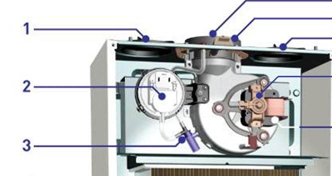

kot-bajyn Опубліковано: 9 лютого 2012 Поділитись Опубліковано: 9 лютого 2012 стосовно вирішення проблеми з трубочкою на маностат...? трішки не зрозумів: утепляти ту трубочку??? .. В свое время на других котлах эта проблема решалась прокалыванием разогретой иголочкой дырочки в месте скопления конденсата, на работу прессостата это не влияет, а лишняя влага тудой уходила, или как сказано ранее установливается конденсатосборник. Посилання на коментар Поділитися на інших сайтах More sharing options...
Nobel Опубліковано: 9 лютого 2012 Поділитись Опубліковано: 9 лютого 2012 а що собою представляє цей конденсатозбірник? Посилання на коментар Поділитися на інших сайтах More sharing options...
kot-bajyn Опубліковано: 9 лютого 2012 Поділитись Опубліковано: 9 лютого 2012 боченок , ставится в разрыв в то место где конденсат скапливается. Посилання на коментар Поділитися на інших сайтах More sharing options...
fagot68 Опубліковано: 9 лютого 2012 Поділитись Опубліковано: 9 лютого 2012 а що собою представляє цей конденсатозбірник? цифра 3. Посилання на коментар Поділитися на інших сайтах More sharing options...
Nobel Опубліковано: 10 лютого 2012 Поділитись Опубліковано: 10 лютого 2012 ще б знати, де таке купити... Фото мого котла (проблемне місце - трубка на турбіні біля повітрозабірника з вулиці...так утворюються маленькі крапельки конденсату, потім поступово скоплюються в низу трубки...ну і з часом може перейти в помилку тяги) Посилання на коментар Поділитися на інших сайтах More sharing options...
kot-bajyn Опубліковано: 10 лютого 2012 Поділитись Опубліковано: 10 лютого 2012 Позвоните 097 девятсот 204790 Сергей, 146 грн, оригинальный комплект от Аристон, такой как на рисунке выше, скажите через этот сайт, сделают пусть небольшую но скидку. 1 Посилання на коментар Поділитися на інших сайтах More sharing options...
