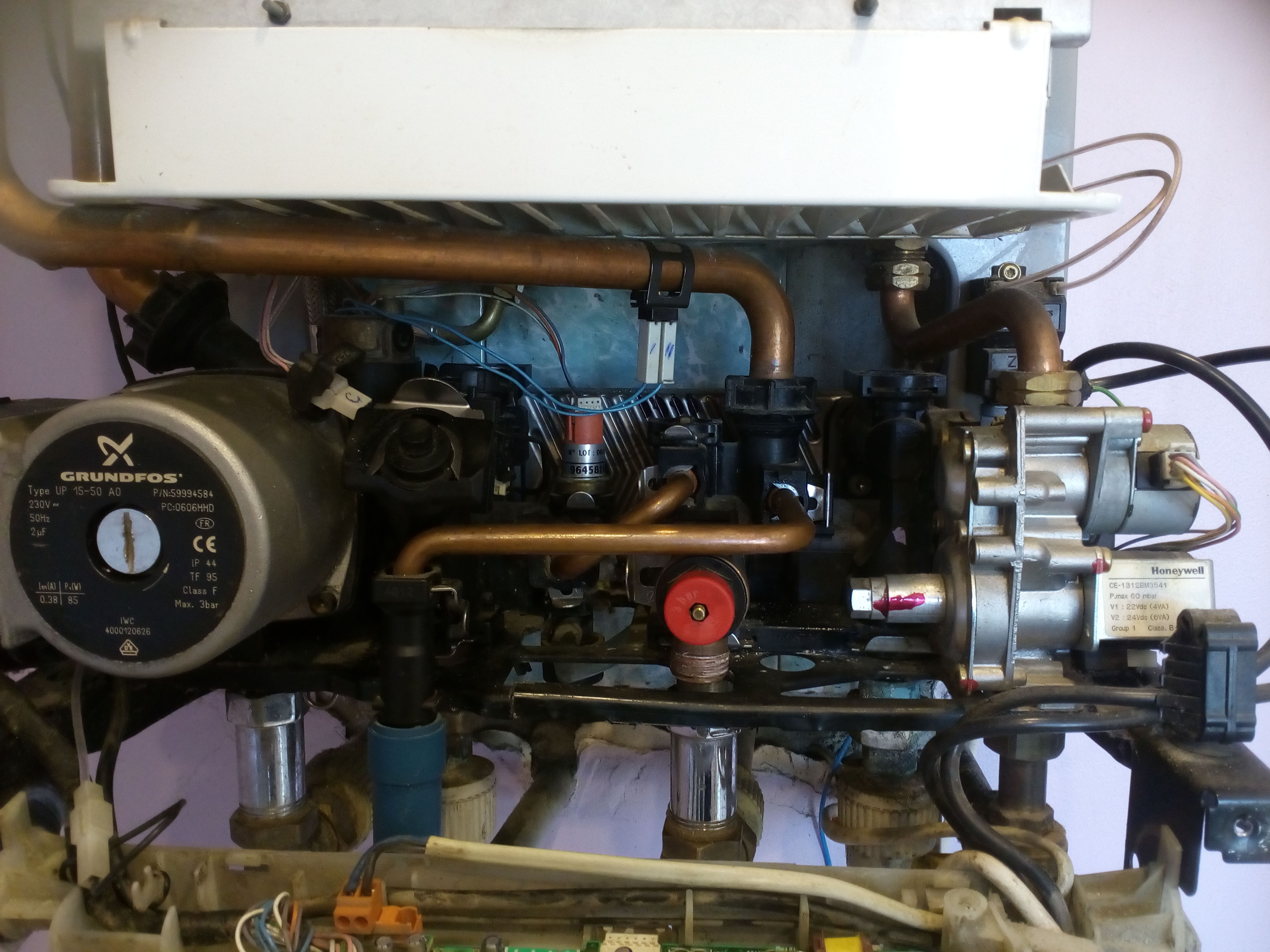

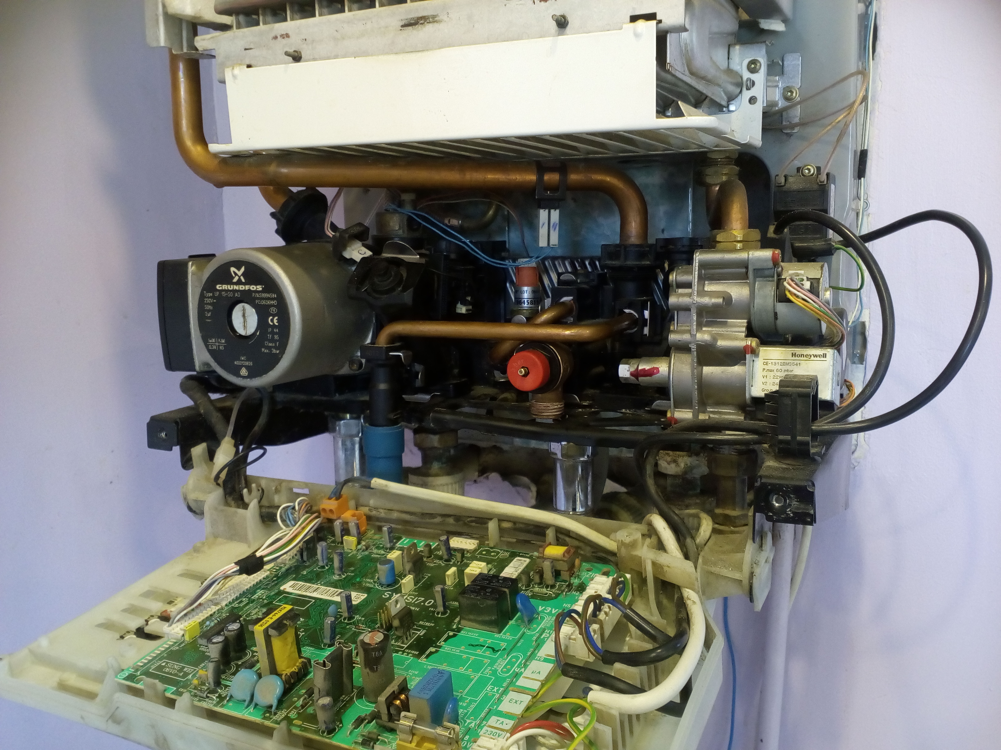

Ydgeen Опубліковано: 5 квітня 2020 Поділитись Опубліковано: 5 квітня 2020 Где-то чуть сдернули провод идущий на электрод с клеммы трансформатора розжига. Внимательно и спокойно проверьте все ли на месте. 1. Проверить крутится ли насос. 2. Озвучить кол-во теплообменников либо хорошее фото внутренностей. 3. Проверить жужжит ли привод 3-х ходового клапана при переходе с горячей воды на отопление и обратно. 4. Чтоб было больше времени на манипуляции, прижать газовым краником пламя, чтоб сразу не закипал. Огромное спасибо за помощь и уделённое время! Завтра сутра буду пробовать эти варианты и пришлю фото! Посилання на коментар Поділитися на інших сайтах More sharing options...
Ydgeen Опубліковано: 5 квітня 2020 Поділитись Опубліковано: 5 квітня 2020 Сфотографировал, Включил котел, заработал как часики,даже лучше! Спасибо сторожилам! опять же вопрос- что это было??? Посилання на коментар Поділитися на інших сайтах More sharing options...
SON Опубліковано: 5 квітня 2020 Поділитись Опубліковано: 5 квітня 2020 опять же вопрос- что это было??? Либо воздух, либо залипший 3-х ходовой. Посилання на коментар Поділитися на інших сайтах More sharing options...

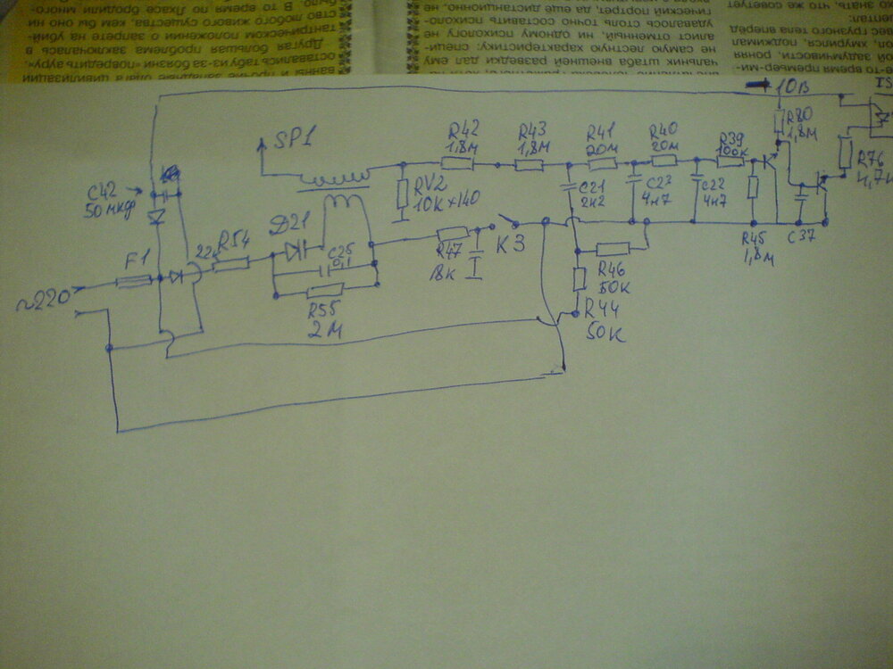

elenab Опубліковано: 7 червня 2020 Поділитись Опубліковано: 7 червня 2020 Котел Digital Expert 28BF. Ошибка E1. На плате DTM13A V4.0 не звонится диод D21 с маркировкой KIV860. Как разпознать его характристики? Посилання на коментар Поділитися на інших сайтах More sharing options...
SON Опубліковано: 7 червня 2020 Поділитись Опубліковано: 7 червня 2020 Ошибка E1. Розжиг щелкает? Горелка загорается? не звонится диод D21 Он не звонится, потому как не совсем диод. Посилання на коментар Поділитися на інших сайтах More sharing options...
elenab Опубліковано: 7 червня 2020 Поділитись Опубліковано: 7 червня 2020 Розжиг щелкает? Горелка загорается? Он не звонится, потому как не совсем диод. Щелкается и зажигается. После 3-го цикла выдается ошибка. Не диод? Может быть исправным? Посилання на коментар Поділитися на інших сайтах More sharing options...
SON Опубліковано: 7 червня 2020 Поділитись Опубліковано: 7 червня 2020 Проверяйте всю цепочку опознавания пламени, начиная от электрода. Скорее всего какой-нить резистор в обрыве. Силовой транс тож проверьте, там с одной обмотки (вторичка) должно быть прим. 110-120 Вольт переменки на схему опознавания пламени. 1 Посилання на коментар Поділитися на інших сайтах More sharing options...
elenab Опубліковано: 7 червня 2020 Поділитись Опубліковано: 7 червня 2020 Проверяйте всю цепочку опознавания пламени, начиная от электрода. К сожалению, это выше моих познаний в схемотехнике. Спасибо за отклик. Посилання на коментар Поділитися на інших сайтах More sharing options...
SON Опубліковано: 7 червня 2020 Поділитись Опубліковано: 7 червня 2020 К сожалению, это выше моих познаний в схемотехнике. Диод от предохранителя ж отличаете и знаете как звонить. В чем проблема проверить резисторы. Вот малюночек опознавания пламени, ессно не от вашего котла, попробуйте провести аналогию применительно к своему. 1 Посилання на коментар Поділитися на інших сайтах More sharing options...

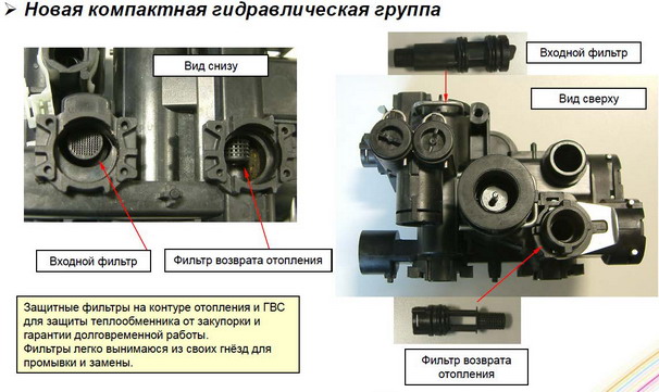

Breakneck Опубліковано: 16 червня 2020 Поділитись Опубліковано: 16 червня 2020 Помогите, плз, понять проблему. Газовый котел Westen Pulsar начал давать ошибку Е25 (Теплоноситель плохо циркулирует по контуру) пару недель назад. Сброс его помогал, переставал ругаться, работал нормально. Один раз пришлось помочь - прокрутить насос вручную, все стало нормально. Вчера перестал реагировать на сброс ошибки. Разобрал насос, промыл, включил - крутится нормально, в нем проблемы нет, похоже. Однако ошибка все равно выпадает. Котел обслуживали, промыли пару месяцев назад. Все работало исправно. Помогите, плз, либо советом, либо контактами специалиста. Спасибо! Посилання на коментар Поділитися на інших сайтах More sharing options...
Vit3f Опубліковано: 16 червня 2020 Поділитись Опубліковано: 16 червня 2020 Помогите, плз, понять проблему. Газовый котел Westen Pulsar начал давать ошибку Е25 (Теплоноситель плохо циркулирует по контуру) пару недель назад. Сброс его помогал, переставал ругаться, работал нормально. Один раз пришлось помочь - прокрутить насос вручную, все стало нормально. Вчера перестал реагировать на сброс ошибки. Разобрал насос, промыл, включил - крутится нормально, в нем проблемы нет, похоже. Однако ошибка все равно выпадает. Котел обслуживали, промыли пару месяцев назад. Все работало исправно. Помогите, плз, либо советом, либо контактами специалиста. Спасибо! Проверьте фильтр и реле протока, могло нагнать мусора от промывки. Ага по ходу там реле протока нет, он по нарастанию температуры определяет проток, тогда фильтра. 1 Посилання на коментар Поділитися на інших сайтах More sharing options...
Breakneck Опубліковано: 17 червня 2020 Поділитись Опубліковано: 17 червня 2020 Ошибся с моделью котла, у меня Westen boyler digit 280/60fi. Вроде суть ошибки та же, только по инструкциям нигде доп. информации о причинах нет. Посилання на коментар Поділитися на інших сайтах More sharing options...
Vit3f Опубліковано: 17 червня 2020 Поділитись Опубліковано: 17 червня 2020 Ошибся с моделью котла, у меня Westen boyler digit 280/60fi. Вроде суть ошибки та же, только по инструкциям нигде доп. информации о причинах нет. Причина ошибки - отсутсвие или слабый проток, а здесь нужно пройтись по всей цепи тока воды, и начать с фильтров. Посилання на коментар Поділитися на інших сайтах More sharing options...
