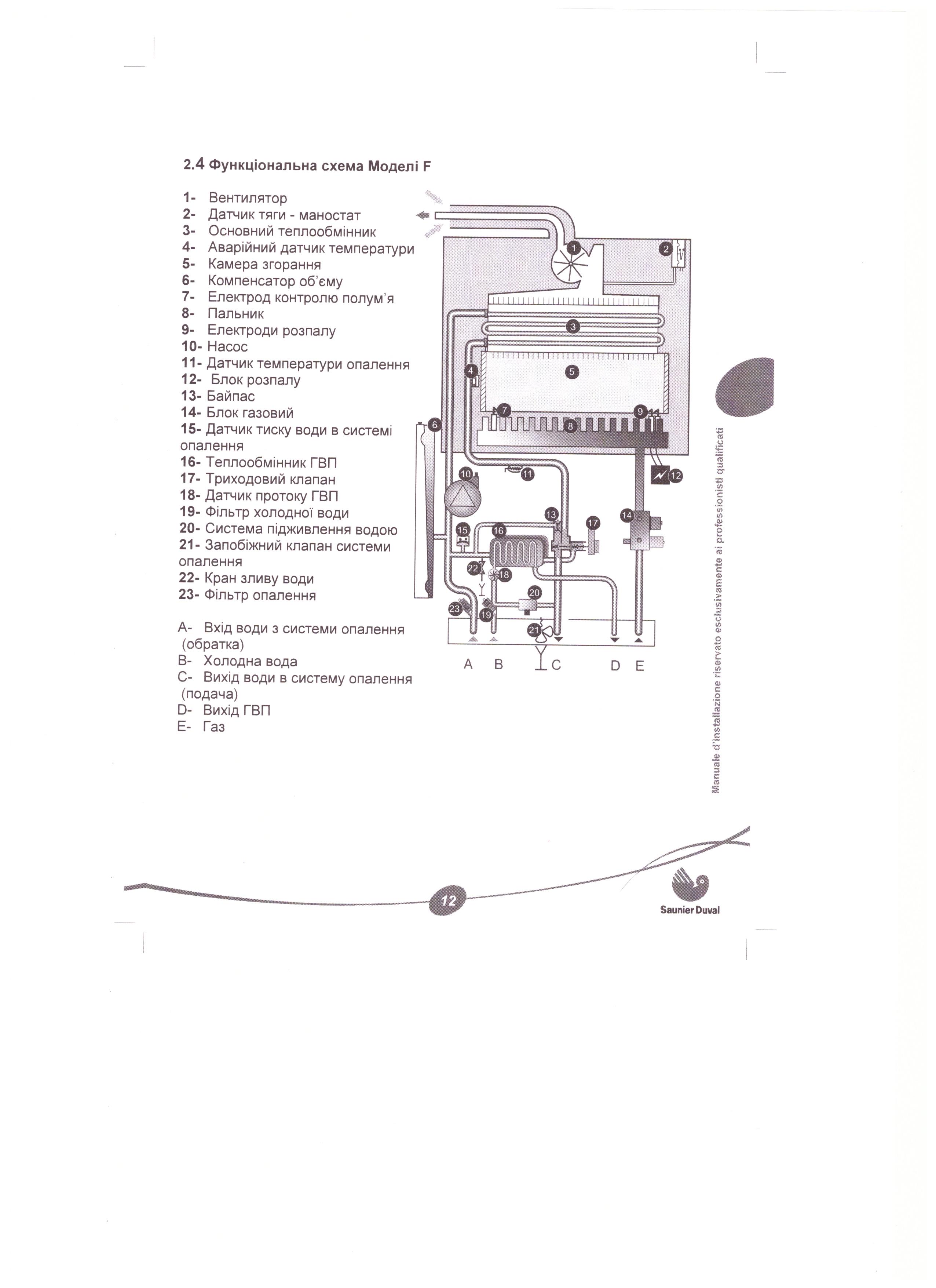

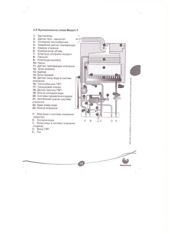

Ydgeen Опубліковано: 3 квітня 2020 Поділитись Опубліковано: 3 квітня 2020 Турбированный или дымоходник? Турбина стартует? Начать с датчика перегрева, если он с кнопочкой, то нажать. Обычный дымоход. По звукам слышно, что весь цикл запускается. На поджиге остановка! Датчик перегрева это №11? Посилання на коментар Поділитися на інших сайтах More sharing options...
SON Опубліковано: 3 квітня 2020 Поділитись Опубліковано: 3 квітня 2020 По звукам слышно, что весь цикл запускается. Не факт. Прозванивайте датчик давления и перегрева. Можно глянуть электрод поджига, мож где фарфор на корпус лупит. Сама схема поджига выходит из строя крайне редко. Малюнок не открывается. По этой мурзилке поз. №4 (стр.11, 12) Аварийный датчик температуры. teplocentr.com.ua/userfiles/file/%D1%80%D1%83%D0%BA%D0%BE%D0%B2%D0%BE%D0%B4%D1%82%D0%B2%D0%BE%20%D0%BF%D0%BE%20%D1%8D%D0%BA%D1%81%D0%BF%D0%BB%D1%83%D0%B0%D1%82%D0%B0%D1%86%D0%B8%D0%B8%20%D0%B8%20%D0%B8%D0%BD%D1%81%D1%82%D1%80%D1%83%D0%BA%D1%86%D0%B8%D1%8F%20%D0%BF%D0%BE%20%D0%BC%D0%BE%D0%BD%D1%82%D0%B0%D0%B6%D1%83%20Combitek%20C%2024%20E%2C%20F%2024%20E.pdf Посилання на коментар Поділитися на інших сайтах More sharing options...

SON Опубліковано: 3 квітня 2020 Поділитись Опубліковано: 3 квітня 2020 Поз.№ 4 .............. 1 Посилання на коментар Поділитися на інших сайтах More sharing options...
Ydgeen Опубліковано: 3 квітня 2020 Поділитись Опубліковано: 3 квітня 2020 Поз.№ 4 .............. И последний вопрос. Датчик не мог нагреться, т.к. котел не был включен, система была холодной и запуск не произошел. Посилання на коментар Поділитися на інших сайтах More sharing options...
SON Опубліковано: 3 квітня 2020 Поділитись Опубліковано: 3 квітня 2020 И последний вопрос. Датчик не мог нагреться, т.к. котел не был включен, система была холодной и запуск не произошел. Аварийный датчик размыкается при Т 90-95 гр. В основном ставят самовосстанавливающиеся после остывания, но есть и с кнопкой, т.е. привести в рабочее состоние можно тока нажав пимпочку. Ежли падало давление, возможно в котле был чуть воздух. В этом случае закипание воды в теплообменнике происходит очень быстро и вызывает сработку датчика. Ну и смотреть датчик давления. Крутнуть вал насоса тож не помешает, мож после ночного простоя чуть залип. 2 Посилання на коментар Поділитися на інших сайтах More sharing options...
