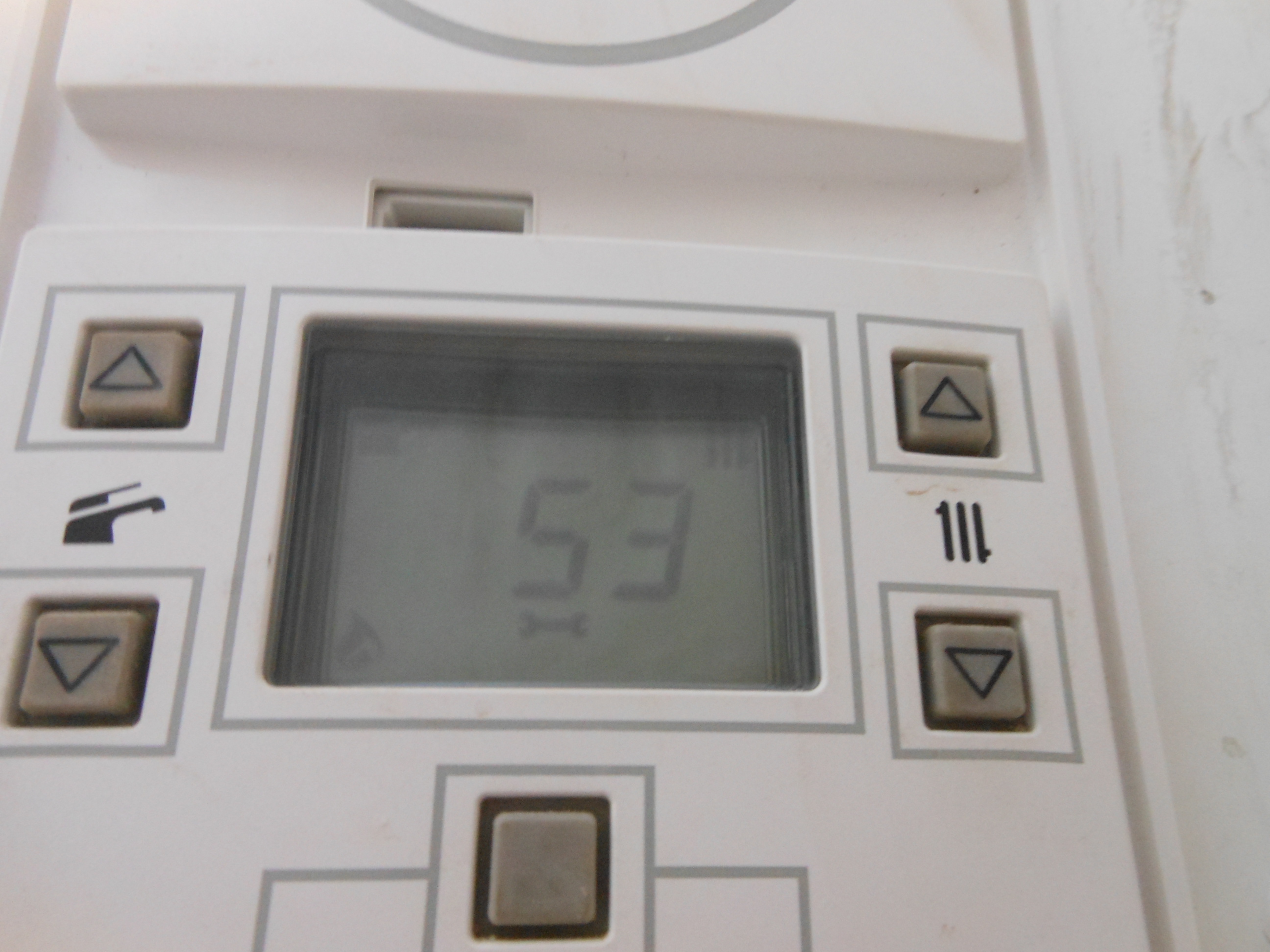

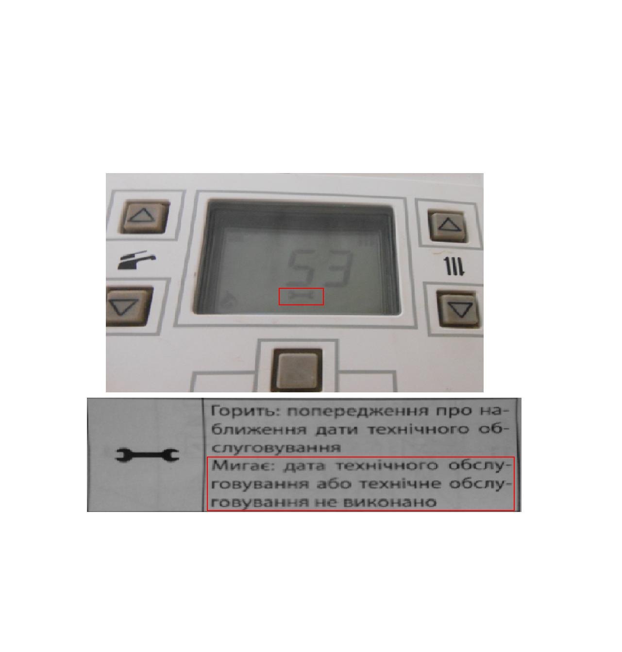

sinu ua Опубліковано: 28 березня 2018 Поділитись Опубліковано: 28 березня 2018 Добрый день. Вопрос не о поломке котла, но других тем подходящих для задания своего вопроса не нашел. котел Biasi RINNOVA 24 Квт Turbo как убрать с дисплея котла напоминание о проведении технического обслуживания? соответственно не вызывая сервисного обслуживания Посилання на коментар Поділитися на інших сайтах More sharing options...
Николай_serv Опубліковано: 28 березня 2018 Поділитись Опубліковано: 28 березня 2018 котел Biasi RINNOVA 24 Квт Turbo как убрать с дисплея котла напоминание о проведении технического обслуживания? соответственно не вызывая сервисного обслуживания Якщо Вас не турбує технічний стан потенційно небезпечного для Вашого життя приладу, то чому турбує якась там відмітка на табло того приладу? 1 Посилання на коментар Поділитися на інших сайтах More sharing options...
Tiurin Опубліковано: 28 березня 2018 Поділитись Опубліковано: 28 березня 2018 Добрый день. Вопрос не о поломке котла, но других тем подходящих для задания своего вопроса не нашел. котел Biasi RINNOVA 24 Квт Turbo как убрать с дисплея котла напоминание о проведении технического обслуживания? соответственно не вызывая сервисного обслуживания В инструкции нема этого? Обычно пишут в технике, что, мол, такое-то напоминание, но если на свой риск хотите отключить, то нажмите такое сочетание кнопок. Посилання на коментар Поділитися на інших сайтах More sharing options...
sinu ua Опубліковано: 30 березня 2018 Поділитись Опубліковано: 30 березня 2018 Якщо Вас не турбує технічний стан потенційно небезпечного для Вашого життя приладу, то чому турбує якась там відмітка на табло того приладу? Ну звісно турбує, перелічіть ризики на які я наражаюсь, бо за відсутності інформації і будучи далеким від технічних питань приладів опалення, можливо дійсно я наражаюсь на небезпеку. Хоча з досвіду попередніх разів, цей символ на дисплеї котла, тільки нагадував мені щоб прийшла людина з сервісного центру поставила печать в технічному паспорті і за п'ять хвилин отримала 600грн. В инструкции нема этого? Обычно пишут в технике, что, мол, такое-то напоминание В инструкции есть только описания когда этот символ "ключ" мигает в паре но с перечисленными цифрами. Посилання на коментар Поділитися на інших сайтах More sharing options...

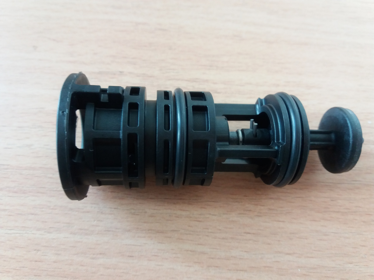

V.K.L Опубліковано: 13 червня 2018 Поділитись Опубліковано: 13 червня 2018 Ребята подскажите,котел Biasi Inovia, падало давление в системе, с 1,8 до 0,4 буквально за 3-5 дней. Это какое давление, в системе отопления или где? Я нашел маленькие капельки ,капает из картриджа трехходового клапана. Снял его, по ходу не держит сальник резиновый в котором двигается шток. Я так понимаю он не меняется и нужно заменить весь картридж. Или есть способы, поделитесь. Котлу 2,5 года менять картридж как то не очень. Посилання на коментар Поділитися на інших сайтах More sharing options...

akineo Опубліковано: 25 червня 2018 Поділитись Опубліковано: 25 червня 2018 Найдите в инструкции ограничение максимальной температуры нагрева ГВС в первичном теплообменнике Добавлено через 56 секунд Проверять датчик протока,входные фильтра,чистить теплообменник. Добавлено через 16 минут Менять картридж,либо со временем попадёт вода в електромотор и он сгорит. У меня было такое но через 5 лет эксплуатации Rinnova Control. Это трёхходовой, а не вал насоса Под сгорит вы имеете ввиду выйдет из строя ? Посилання на коментар Поділитися на інших сайтах More sharing options...
Interso Опубліковано: 26 червня 2018 Поділитись Опубліковано: 26 червня 2018 Это трёхходовой, а не вал насоса Под сгорит вы имеете ввиду выйдет из строя ? Да,да трёхходовой,в нём тоже имеется электромотор и туда попадает вода,после чего пробивает обмотку,термин сгорит,выйдет из строя это уже не имеет значения. Лично я эту обмотку перемотал в домашних условиях. Посилання на коментар Поділитися на інших сайтах More sharing options...
