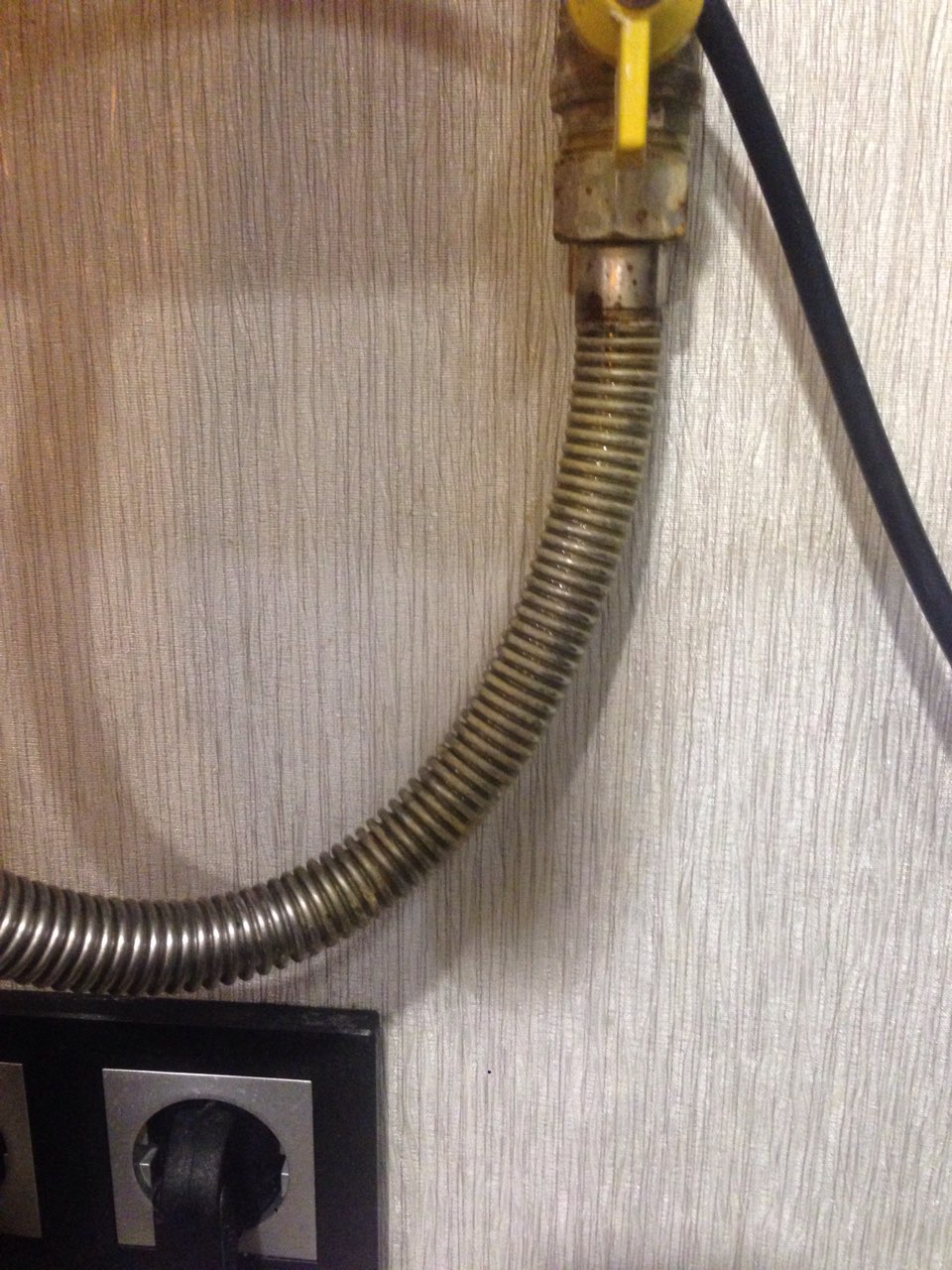

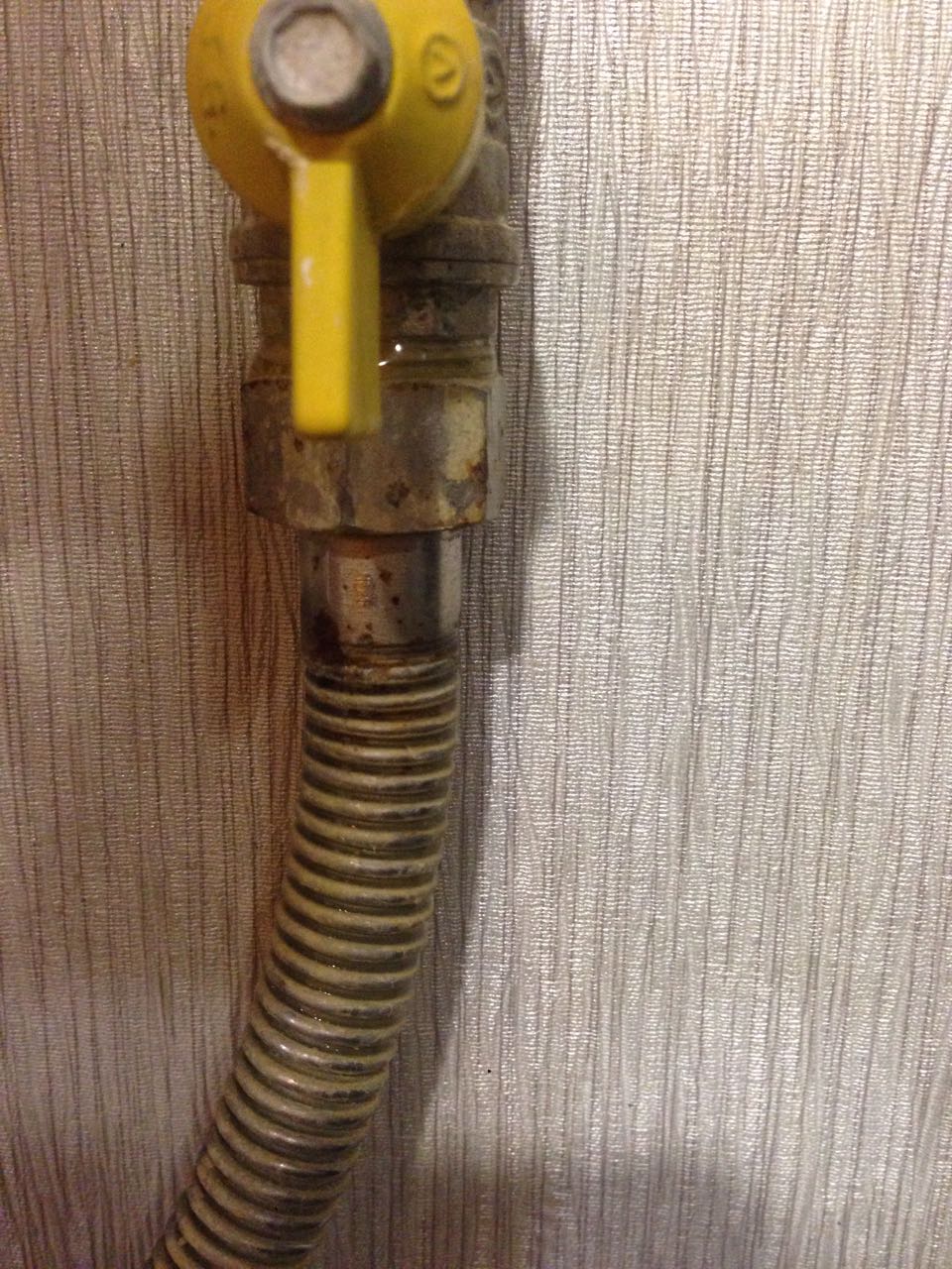

vadim240283 Опубліковано: 19 січня 2018 Поділитись Опубліковано: 19 січня 2018 Добрый день! 2-х контурный котел Херман супермикра, в эксплуатации 10 лет, расположен на кухне, газовая труба заведена с улицы в кухню, длина в помещении около 5 метров. В этом году с приходом отопительного сезона на газовом шланге начал образовываться конденсат, в месте соединения вентеля и шланга. Как правило, после использования горячей воды. Утечки газа в помещении нет. В чем может быть причина данного явления и как с ним бороться? Посилання на коментар Поділитися на інших сайтах More sharing options...
SON Опубліковано: 19 січня 2018 Поділитись Опубліковано: 19 січня 2018 Утеплить шланг. 1 Посилання на коментар Поділитися на інших сайтах More sharing options...
vadim240283 Опубліковано: 19 січня 2018 Поділитись Опубліковано: 19 січня 2018 Утеплить шланг. Спасибо за ответ. Утеплить как-то некрасиво будет... может шланг заменить на резиновый к примеру? А в чем причина появления конденсата? Вроде никогда до этого не замечал. Конденсат образуется только в месте соединения газовой трубы и вентиля, и дальше стекает. Посилання на коментар Поділитися на інших сайтах More sharing options...
red baron Опубліковано: 19 січня 2018 Поділитись Опубліковано: 19 січня 2018 Спасибо за ответ. Утеплить как-то некрасиво будет... может шланг заменить на резиновый к примеру? А в чем причина появления конденсата? Вроде никогда до этого не замечал. Конденсат образуется только в месте соединения газовой трубы и вентиля, и дальше стекает. 1) резиновый шланг категорический нельзя - только на газ плиту 2) холодный газ.... Посилання на коментар Поділитися на інших сайтах More sharing options...
