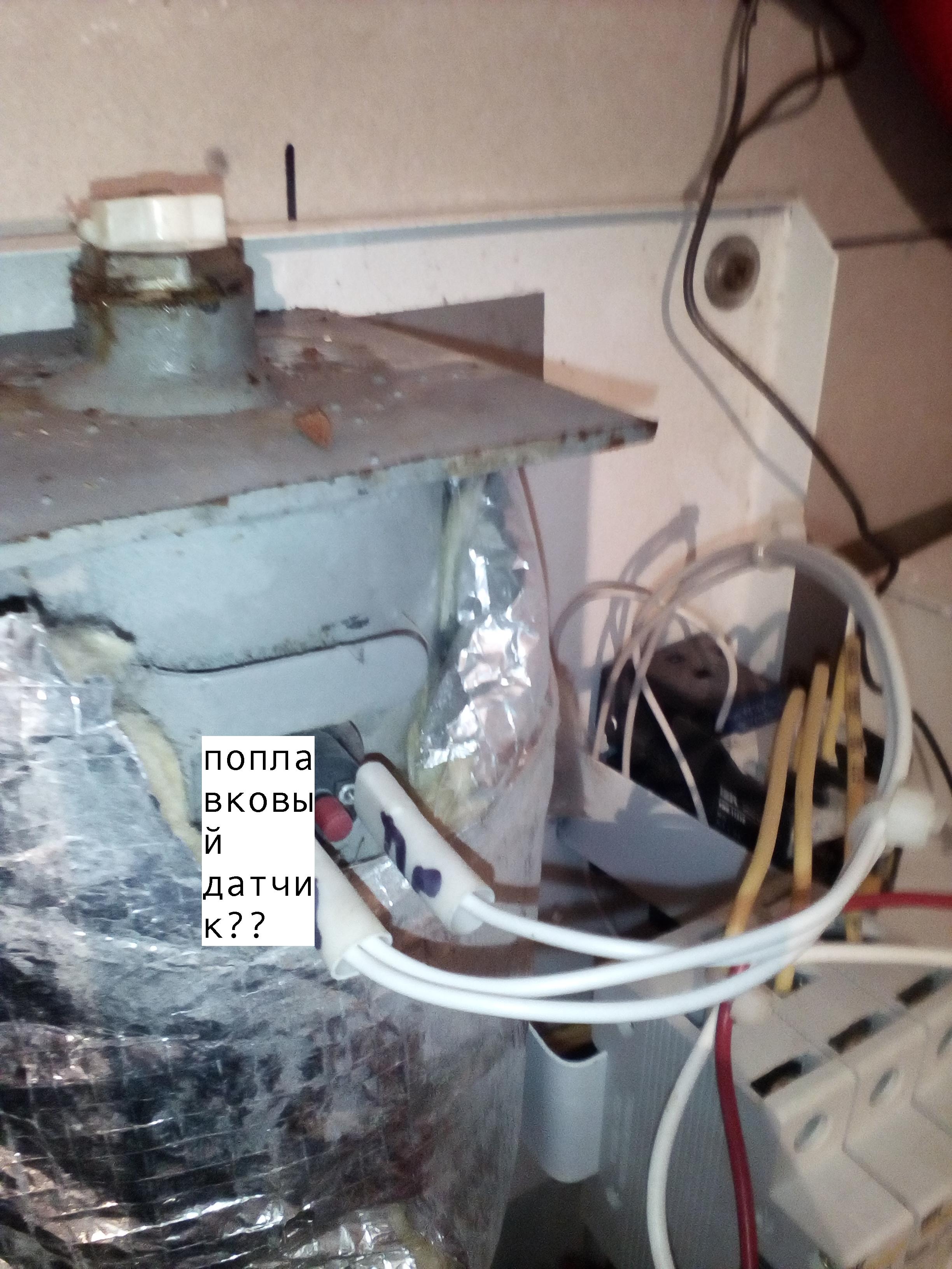

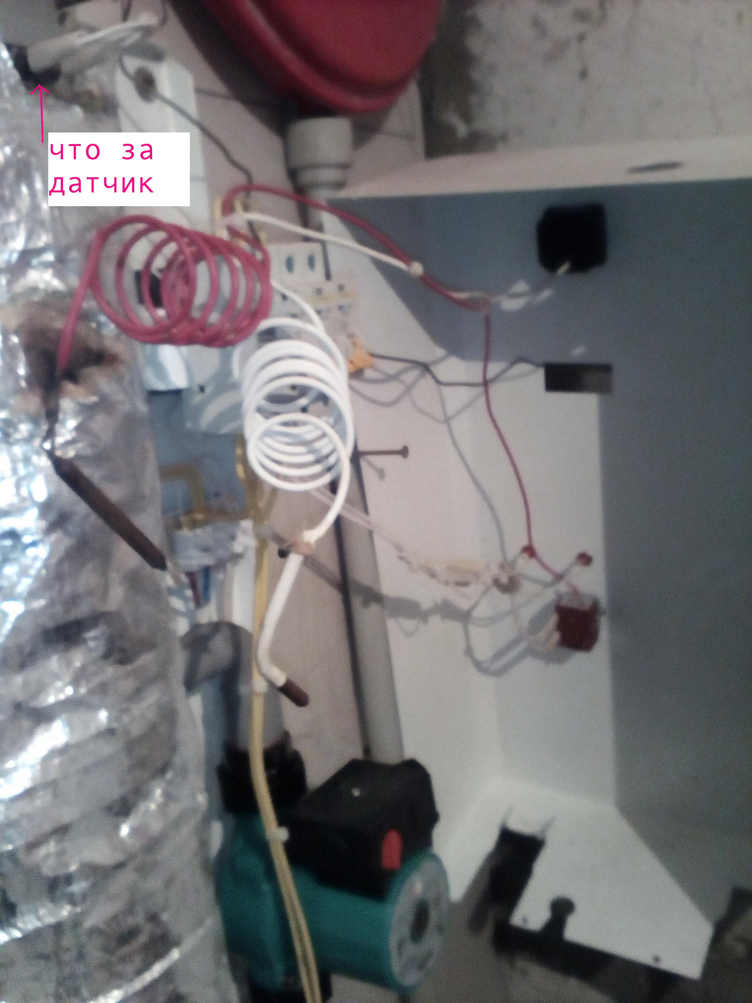

МаТраС Опубліковано: 12 грудня 2016 Поділитись Опубліковано: 12 грудня 2016 Ну ок, котелок новый, но у нас 2 защиты, 1 - термостат с регулятором температуры, второй реле по перегреву, висьма логично что хотя бы один бы сработал, даже при отсутствии воды в системе.... [s? хух, такой счастливый я не был давно в два ночи заехал мой самый лучший друг безотказный. в котлах не силен, но силен смекалкой. значит проверили тэны без всякой прозвонки. нажал на автоматике на кнопочку, тены целые. завтра проверю по отдельности, но кажись некая защита сработала. вопрос, чего поплавилась проводка, но мне уже плевать. на кусок работы и денег меньше.. перегрев горит постоянно свыше 15 градусов. делаешь меньше-ламмпочка гаснет, но тэны не включаются. общим менять нужно релле температуры и грубо назвем его градусником, кот ни с чем не связан и просто визуально показывает температуру,который заклинил на 120) ну и кран маевского. вопрос остался по креплению датчика к котлу. тот,что идет к релле. с датчика выходит еще медный провод с бурулькой. вопрос, как его правильно смонтировать? эта бурулька(фото приложил) должна касаться стакана? или по фиг как она там эта медная капсула лишь бы вплотную к стакану? - я так понял,что датчик вместе с релле нужно брать или просто отрезать датчик и припаять новый?) - единственное, что не понял в схеме,что за датчик в верху стакана/?может поплавок так называемый? да, и уже раз я попал на мелкий ремонт, есть какие то достойные бренды релле с датчиком, на этом не хочу экономить? Посилання на коментар Поділитися на інших сайтах More sharing options...
leapold Опубліковано: 12 грудня 2016 Поділитись Опубліковано: 12 грудня 2016 Бурулька меняется в сборе с крутилкой, датчик на последгем фото и есть датчиком перегрева с кнопочкой красной которую нужно нажать при перегреве 1 Посилання на коментар Поділитися на інших сайтах More sharing options...
МаТраС Опубліковано: 12 грудня 2016 Поділитись Опубліковано: 12 грудня 2016 Бурулька меняется в сборе с крутилкой, датчик на последгем фото и есть датчиком перегрева с кнопочкой красной которую нужно нажать при перегреве Спасибо и Вам и Бамбино. одновременно еще одна хорошая новость. С верхним разобрались я начал, лампа перегрева выключилась, релле работает пока в тестовом режиме. может и сам датчик релле уцелел остался термометр так сказать поменять)) по поводу титана, беру свои слова обратно, так как сломался скорее всего только датчик температуры с показчиком. думаю,что за три минуты тэны бы сгорели.. пс бурульку-я имел ввиду не всю медную капсулу, а с нее выходит кусочек провода, см гре то и он как бы опплавлен.диаметр бурульки 2 мм думал,может фишка монтажа такая. этой бурулькой прислонять шо ли)) Посилання на коментар Поділитися на інших сайтах More sharing options...

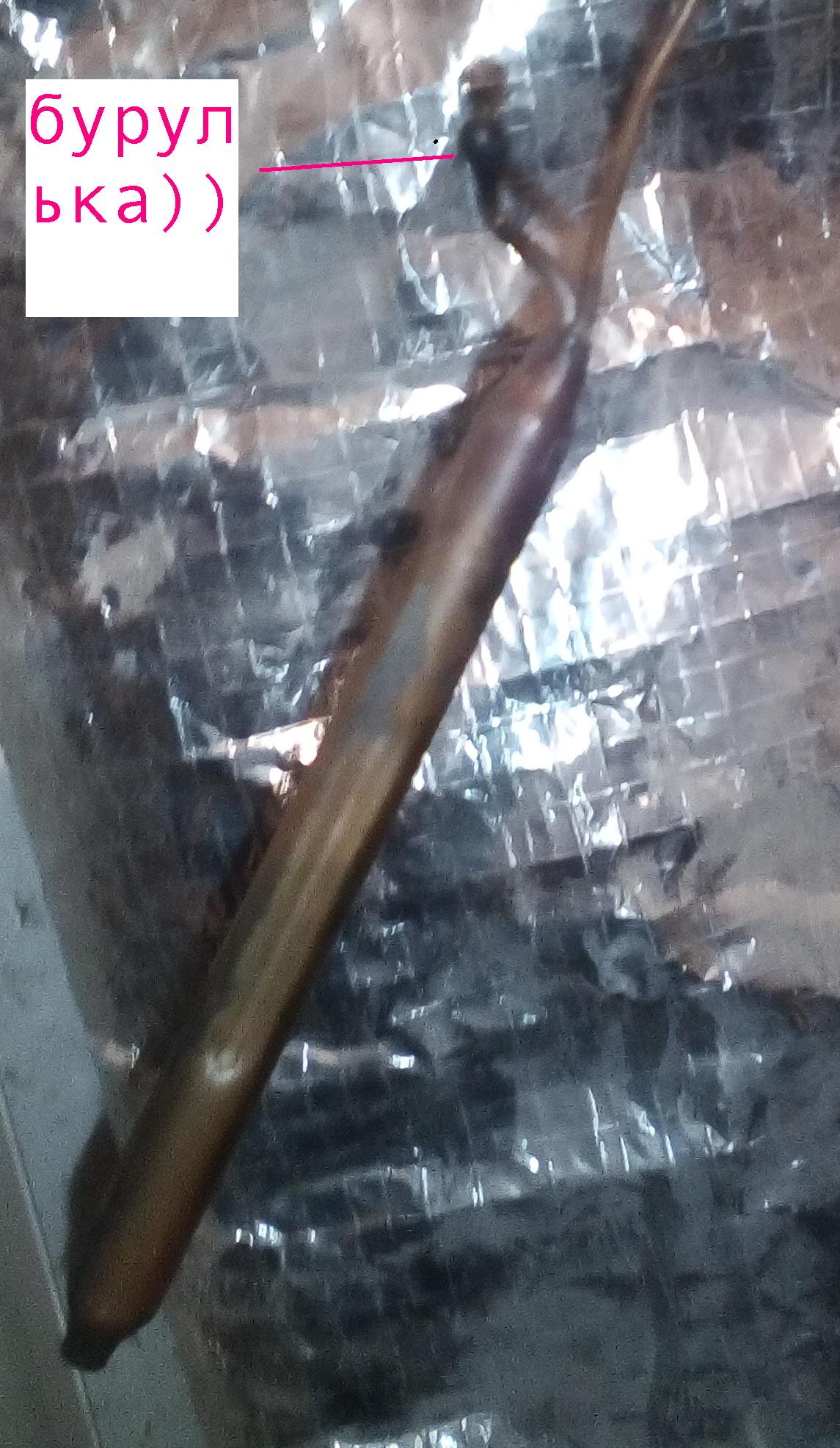

leapold Опубліковано: 12 грудня 2016 Поділитись Опубліковано: 12 грудня 2016 Это не провод, это трубка, в ней газ/жидкость в конце трубки гармошка, она при нагреве бурульки расширяется и давит на контакты отключая тены, на крутилке стоит пружина которая меняет усилие на гармошке тем самым регулируя порог температуры 1 Посилання на коментар Поділитися на інших сайтах More sharing options...
Leader9 Опубліковано: 12 грудня 2016 Поділитись Опубліковано: 12 грудня 2016 То технологическая бурулька, не обращайте на нее внимания, главное не повредите ее, трубку и сам зонд... 1 Посилання на коментар Поділитися на інших сайтах More sharing options...

МаТраС Опубліковано: 12 грудня 2016 Поділитись Опубліковано: 12 грудня 2016 общим, отделался легким испугом.попал на датчик температуры и резинку на маевского. Хочу отбелить имя Титана. защита сработала все таки. спасибо господа недолго музыка играла вырубает этот датчик при температуре 50-60. горит лампа перегрева и тэны соответственно вырубаются. запускать приходится нажатием кнопочки и так постоянно вырубает чего так? Посилання на коментар Поділитися на інших сайтах More sharing options...
bgt Опубліковано: 12 грудня 2016 Поділитись Опубліковано: 12 грудня 2016 хух, такой счастливый я не был давно в два ночи заехал мой самый лучший друг безотказный. в котлах не силен, но силен смекалкой. значит проверили тэны без всякой прозвонки. нажал на автоматике на кнопочку, тены целые. завтра проверю по отдельности, но кажись некая защита сработала. вопрос, чего поплавилась проводка, но мне уже плевать. на кусок работы и денег меньше.. перегрев горит постоянно свыше 15 градусов. делаешь меньше-ламмпочка гаснет, но тэны не включаются. общим менять нужно релле температуры и грубо назвем его градусником, кот ни с чем не связан и просто визуально показывает температуру,который заклинил на 120) ну и кран маевского. вопрос остался по креплению датчика к котлу. тот,что идет к релле. с датчика выходит еще медный провод с бурулькой. вопрос, как его правильно смонтировать? эта бурулька(фото приложил) должна касаться стакана? или по фиг как она там эта медная капсула лишь бы вплотную к стакану? - я так понял,что датчик вместе с релле нужно брать или просто отрезать датчик и припаять новый?) - единственное, что не понял в схеме,что за датчик в верху стакана/?может поплавок так называемый? да, и уже раз я попал на мелкий ремонт, есть какие то достойные бренды релле с датчиком, на этом не хочу экономить? Бурулька - это термопара, в ней внутри газ/жидкость, которые при нагреве/охлаждении выключают или включают наргев котла. Окрезать и переставить не получиться. Бурулька должна быть прижата к корпусу котла (где тэны) чтоб реагировать на изменение температуры. . . Датчик вверху, похож на предохранительный. Должен срабатывать на 110 градусов и тоже рубить питание. Датчик протока kiev.flagma.ua/caleffi-datchiki-protoka-danfoss-klapana-o2849763.html может без него ? 1 Посилання на коментар Поділитися на інших сайтах More sharing options...
leapold Опубліковано: 12 грудня 2016 Поділитись Опубліковано: 12 грудня 2016 недолго музыка играла вырубает этот датчик при температуре 50-60. горит лампа перегрева и тэны соответственно вырубаются. запускать приходится нажатием кнопочки и так постоянно вырубает чего так? Может термометром проверить?? Можно купить такую же таблетку и без кнопочки, но яб лучше термометр для пищи (шпилька с индикатором такаая) купил, потом жене куме отдал, без данных по температуре утверждать о перегреве тенов сложно, возможно воздух в теплообменнике... 1 Посилання на коментар Поділитися на інших сайтах More sharing options...
МаТраС Опубліковано: 12 грудня 2016 Поділитись Опубліковано: 12 грудня 2016 Бурулька - это термопара, в ней внутри газ/жидкость, которые при нагреве/охлаждении выключают или включают наргев котла. Окрезать и переставить не получиться. Бурулька должна быть прижата к корпусу котла (где тэны) чтоб реагировать на изменение температуры. . . Датчик вверху, похож на предохранительный. Должен срабатывать на 110 градусов и тоже рубить питание. Датчик протока kiev.flagma.ua/caleffi-datchiki-protoka-danfoss-klapana-o2849763.html может без него ? прикольный я термин придумал - БУРУЛЬКА) аж проржал сам спасибо. бурулька работает. Добавлено через 2 минуты Может термометром проверить?? Можно купить такую же таблетку и без кнопочки, но яб лучше термометр для пищи (шпилька с индикатором такаая) купил, потом жене куме отдал, без данных по температуре утверждать о перегреве тенов сложно, возможно воздух в теплообменнике... да на днях заеду куда то. куплю датчик на термометр новый. правда с борщаговки на юность пол дня ехать. моожет на обойном что из магазинчиков есть главное, что тэны уцелели. то все мелочи и быстро меняется глянул Посилання на коментар Поділитися на інших сайтах More sharing options...
