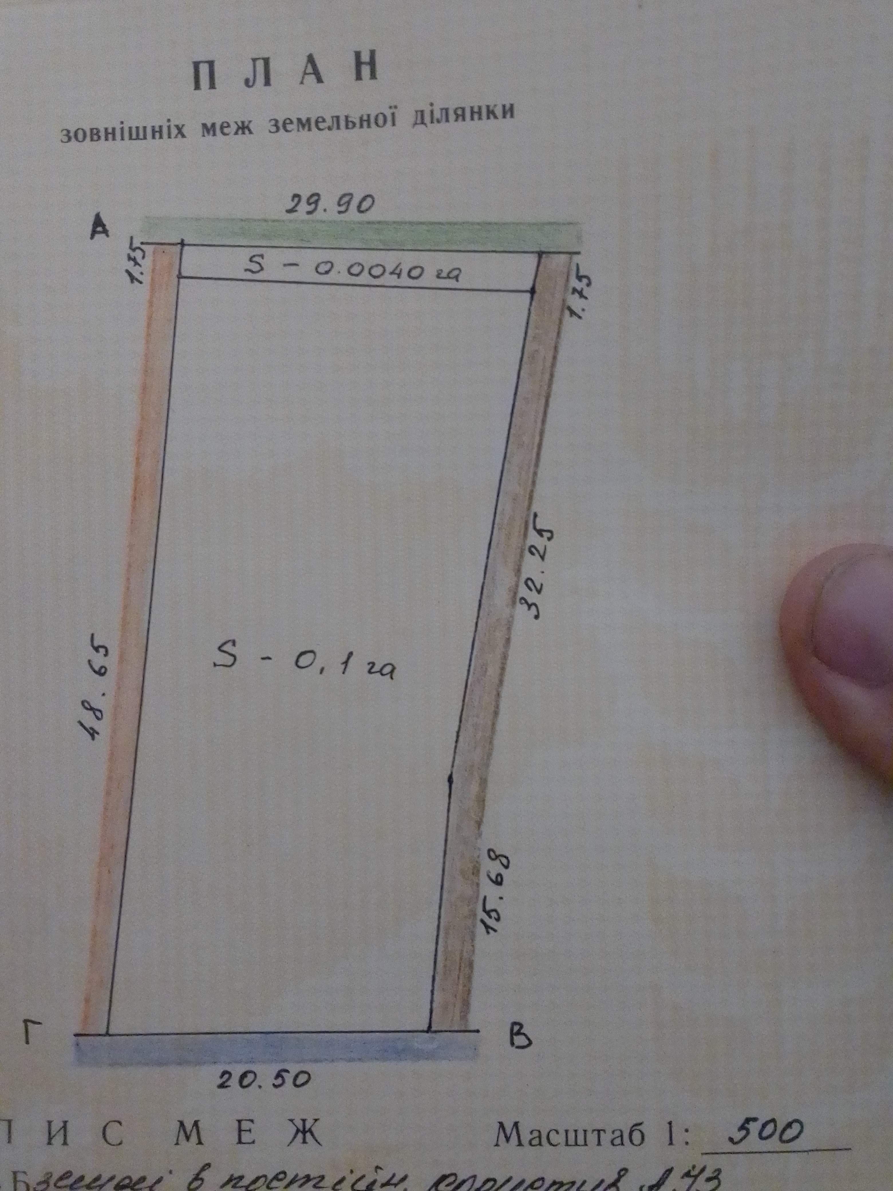

Игорь&Ира Опубліковано: 22 вересня 2019 Поділитись Опубліковано: 22 вересня 2019 Прошу совета. Вводные данные: населенный пункт (село), район коттеджной застройки, тупик улицы, участок под строительство и обслуживание жилого дома, правоустанавливающие документы. Вопрос: забор по фасаду делать строго с отступом от задней линии участка согласно документа или можно вровень с соседями ( плюс несколько метров в глубину или сотка по площади), но как это узаконить: до монтажа забора или по факту выполненных работ (приватизация или аренда) или тихо сделать и молчать (самозахват)? Посилання на коментар Поділитися на інших сайтах More sharing options...
apxitektop Опубліковано: 23 вересня 2019 Автор Поділитись Опубліковано: 23 вересня 2019 Прошу совета. Вводные данные: населенный пункт (село), район коттеджной застройки, тупик улицы, участок под строительство и обслуживание жилого дома, правоустанавливающие документы. Вопрос: забор по фасаду делать строго с отступом от задней линии участка согласно документа или можно вровень с соседями ( плюс несколько метров в глубину или сотка по площади), но как это узаконить: до монтажа забора или по факту выполненных работ (приватизация или аренда) или тихо сделать и молчать (самозахват)? Паркан можна ставити по межам або всередині власної ділянки, а буль-які "виступи за межі" - це вже самовільне зайняття ділянки... Узаконити: приватизація (безоплатну приватизацію, до речі, хочуть з часом відмінити), оренда, викуп. 2 Посилання на коментар Поділитися на інших сайтах More sharing options...

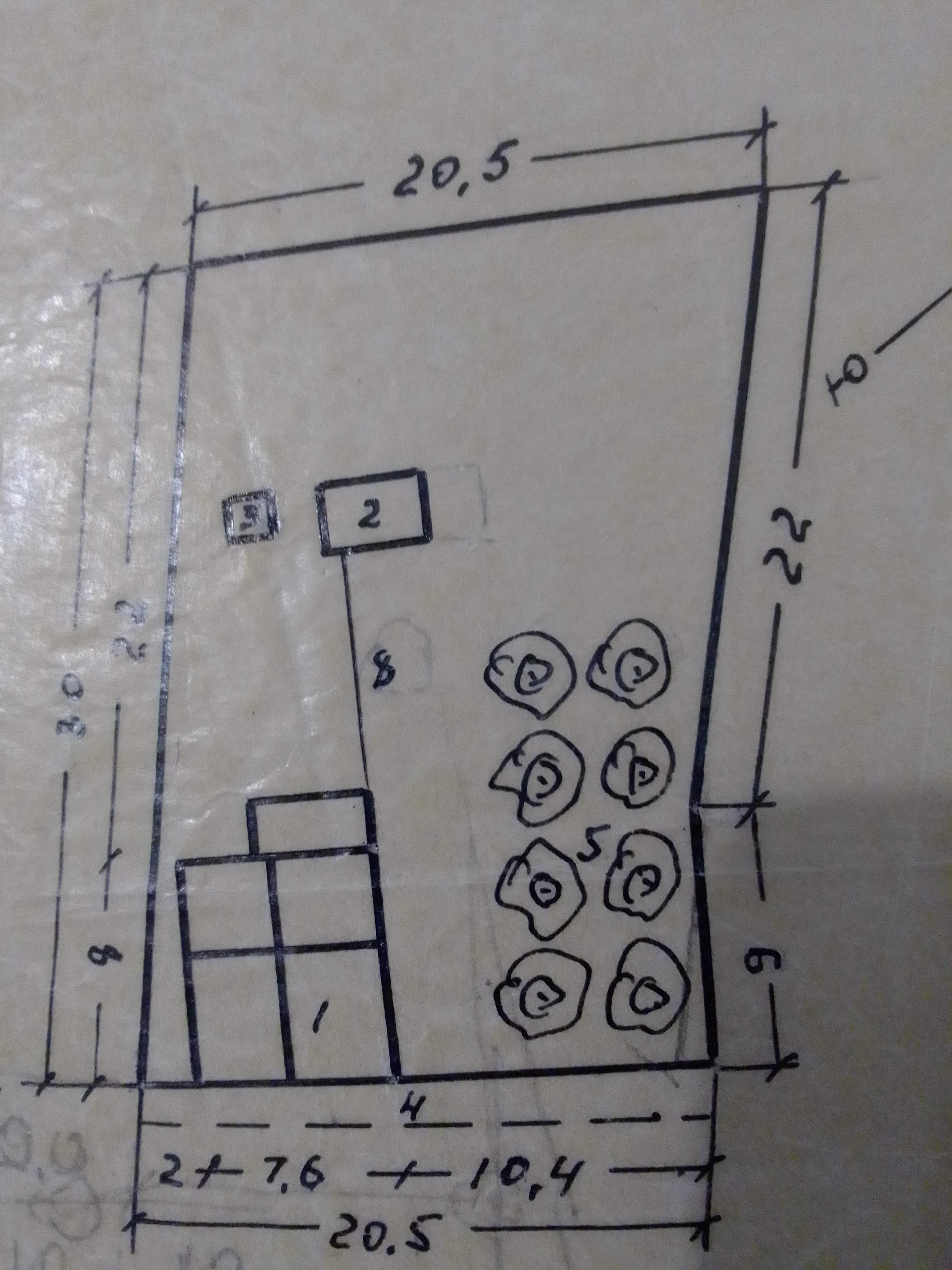

iks Опубліковано: 4 жовтня 2019 Поділитись Опубліковано: 4 жовтня 2019 Участок в ширину 20 метров. Нашим домам по 70 лет. Мой дом шириной 10 метров. Далее ворота и забор. Далее дом соседа на меже. Скажите пожалуйста можно ли построить гараж/сарай с фундаментом отступив от дома соседа какое то расстояние? И какое расстояние отступать? Или продлить мой дом в ширину в сторону соседа, но не доходя несколько метров от его дома? Сейчас на расстоянии 70 см от дома соседа стоит капитальный угольник. Все строилось более 40 лет назад. Спасибо. Посилання на коментар Поділитися на інших сайтах More sharing options...
apxitektop Опубліковано: 4 жовтня 2019 Автор Поділитись Опубліковано: 4 жовтня 2019 Участок в ширину 20 метров. Нашим домам по 70 лет. Мой дом шириной 10 метров. Далее ворота и забор. Далее дом соседа на меже. Скажите пожалуйста можно ли построить гараж/сарай с фундаментом отступив от дома соседа какое то расстояние? И какое расстояние отступать? Или продлить мой дом в ширину в сторону соседа, но не доходя несколько метров от его дома? Сейчас на расстоянии 70 см от дома соседа стоит капитальный угольник. Все строилось более 40 лет назад. Спасибо. Свіжий матеріал про відстані: Відстані між будинками, відстані до межі та протипожежні розриви (з 01.10.2019) Якщо там відповіді не знайдете, то прикладайте картинку, де все покажіть схематично - спробую глянути. Посилання на коментар Поділитися на інших сайтах More sharing options...

iks Опубліковано: 5 жовтня 2019 Поділитись Опубліковано: 5 жовтня 2019 Він має відношення до всієї забудови з 01.10.2019 року. В деяких питаннях змін немає в 1993 року, а дещо все ж змінилося. Такой план. на схеме справа стоит дом на меже. Наш дом слева в 1,5м от забора в самой широкой части. Ширина дома 10 метров. Ширина от стены моего дома до дома соседа около 8,5 метра. +- Скажите пожалуйста сколько отступить от соседа справа чтоб построить капитальное строение. Посилання на коментар Поділитися на інших сайтах More sharing options...
apxitektop Опубліковано: 6 жовтня 2019 Автор Поділитись Опубліковано: 6 жовтня 2019 Такой план. на схеме справа стоит дом на меже. Наш дом слева в 1,5м от забора в самой широкой части. Ширина дома 10 метров. Ширина от стены моего дома до дома соседа около 8,5 метра. +- Скажите пожалуйста сколько отступить от соседа справа чтоб построить капитальное строение. Від межі мінімум 1 м (хоча тут ще подивимося, як архітектура читатиме новий ДБН), а від стіни сусідського будинку, зазвичай, 8 м. Посилання на коментар Поділитися на інших сайтах More sharing options...
