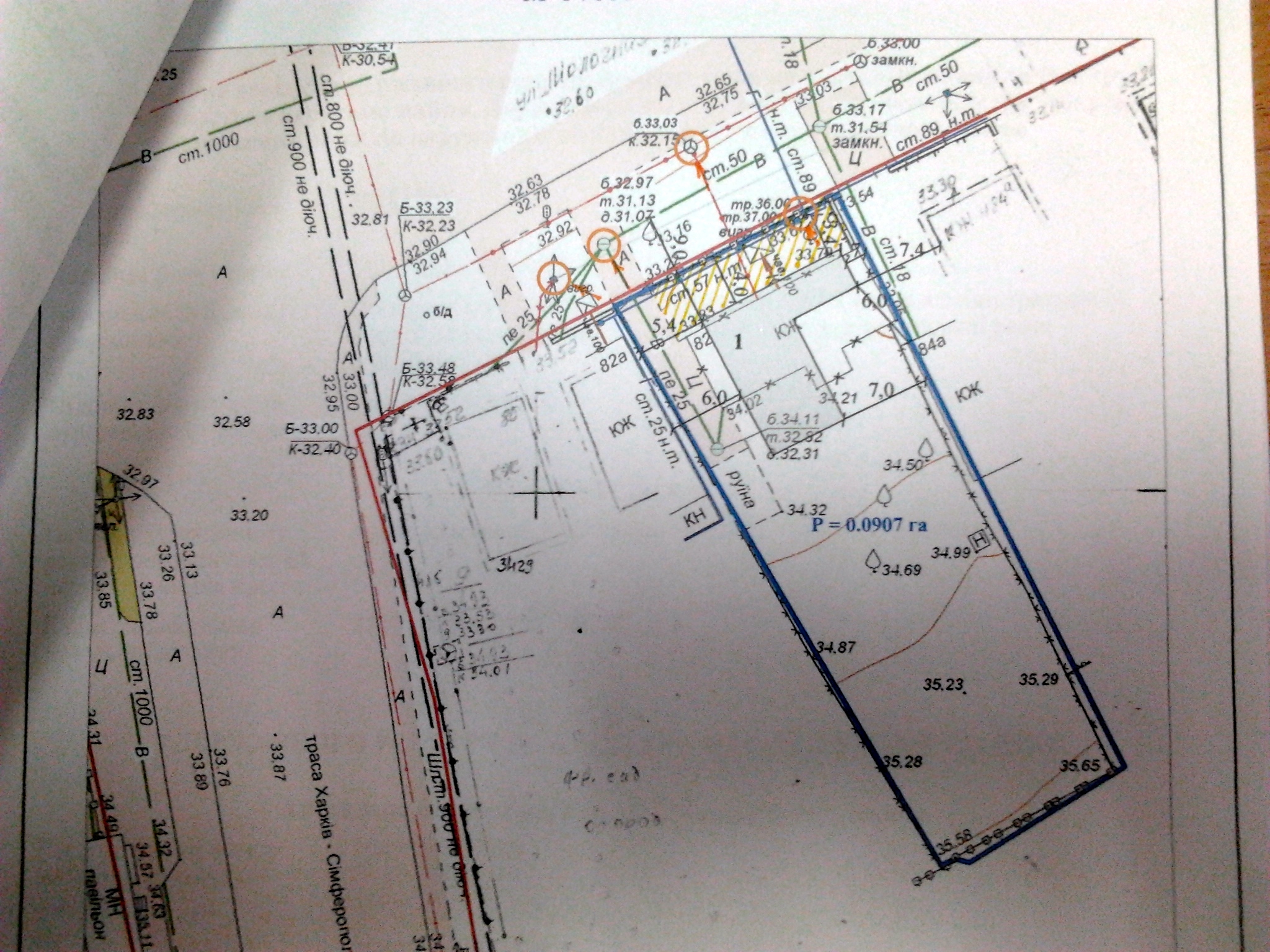

apxitektop Опубліковано: 21 листопада 2016 Автор Поділитись Опубліковано: 21 листопада 2016 у меня та же "песня",новый дом поверх старого,но только реконструкцией его назвать не могут,так как вместо 1-но этажного будет 2-х этажный и в этом случае реконструкция невозможна,только новое строение.Так мне объяснили в архитектуре. На схеме в СП стены старого дома пометили крестиками,на вопрос о порядке сноса сказали в каждом районе по разному-уточнить в своём что к чему. Я уточнять не стал-буду вывозить старый и строить новый,потом разберемся,уже и так полгода убил на нашу бюрократию. Все нормально нарисовано. Не могут назвать "реконструкцией", тогда будет немного больше "работы", когда введете в эксплуатацию. Фактически, в реестр есть уже дом под конкретным адресом, а значит регистратор либо уберет запись (закроет раздел) и потом зарегистрирует новый дом, или сможет изменить запись о дома (указав новую площадь и т.п.). 1 Посилання на коментар Поділитися на інших сайтах More sharing options...

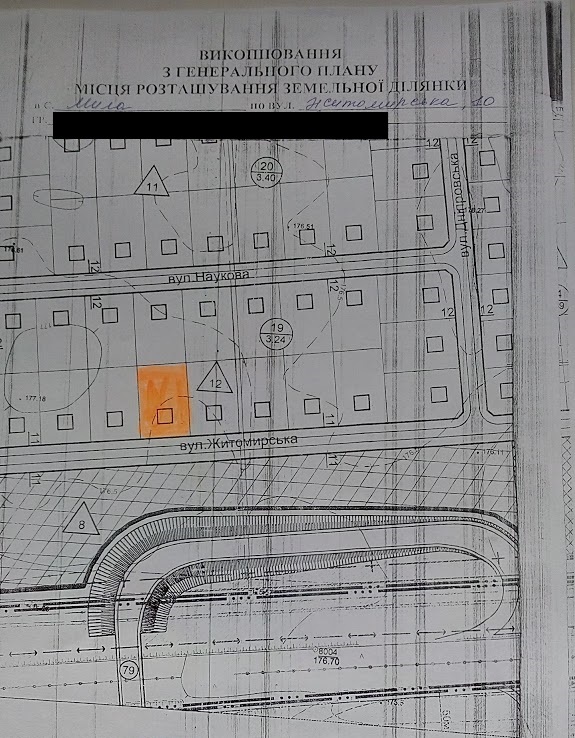

apxitektop Опубліковано: 28 листопада 2016 Автор Поділитись Опубліковано: 28 листопада 2016 Добрый день. Если не затруднит помогите с одним вопросом. Купили участок, разделили (официально) и получили 2 кадастровых номера. Поехали в ДП «УКРНДПІЦИВІЛЬБУД», где нам подтвердили что сейчас по нашему району идет аудит изменений в генплан и нам никакие заявления писать не надо - все изменения которые есть на данный момент будут учтены и внесены на новый генплан. Было это в 20-х числах сентября. Сегодня звонил в это ДП - новый генплан разработан и отправлен на утверждение в администрацию Киево-Свят. района еще в начале октября. С тех пор никаких движений по этому вопросу нет. ДП повлиять на скорость утверждения не может. Диалог: - так а что делать? - ждите! а вообще по закону изменения в генплан могут вноситься раз в 5 лет, но есть инвестор который сейчас пытается ускорить этот процесс - а если не ускорит? - надо было предварительно узнать, а потом вносить изменения (разделять - прим. автора) - так что мне 5 лет ждать? - я Вам помочь не могу В связи с этим пара вопросов: - Каким образом можно узнать дату последней "редакции" генплана и когда истекают эти 5 лет "моратория"? - Есть ли какой-то механизм внесения изменения не в глобальном масштабе (изменения всего генплана территории со всеми "новшествами"), а конкретно изменения что касаются нашего земельного участка? - Есть ли какие-то рычаги воздействия на районную раду для ускорения принятия генплана? Заранее спасибо за ответы. Какая цель внесения? Участок до раздела был в генплане (и был ли вообще генплан)? Рычаги - профинансировать.... Посилання на коментар Поділитися на інших сайтах More sharing options...
Mickael Опубліковано: 28 листопада 2016 Поділитись Опубліковано: 28 листопада 2016 Какая цель внесения? Участок до раздела был в генплане (и был ли вообще генплан)? Цель - без внесения изменений в генплан (2 участка вместо одного и 2 дома вместо одного), председатель сельрады не дает второй адрес -> нельзя подключить электричество. Сейчас по факту на одном адресе висят 2 кадастровых номера. Ну и надо получить 2-а стройпаспорта на 2 дома по 2-м адресам. Участок до раздела был в генплане единым целым с одним домом на участке. Рычаги - профинансировать.... Спасибо за совет. Посилання на коментар Поділитися на інших сайтах More sharing options...
apxitektop Опубліковано: 28 листопада 2016 Автор Поділитись Опубліковано: 28 листопада 2016 Цель - без внесения изменений в генплан (2 участка вместо одного и 2 дома вместо одного), председатель сельрады не дает второй адрес -> нельзя подключить электричество. Сейчас по факту на одном адресе висят 2 кадастровых номера. Ну и надо получить 2-а стройпаспорта на 2 дома по 2-м адресам. Участок до раздела был в генплане единым целым с одним домом на участке. Это КС район. Я не раз делил участок пополам + получал стрйопаспорта (последние датированы 08.11.2016 года). С сельсоветами и с энергетиками проблем не возникало, но если адрес не дают, то вариантов пока не вижу. Возможно обратиться с официальным запросом - нужно ли вносить изменения в генплан при разделе участка на два. В зависимости от ответа - либо идти с ним к председателю, либо ждать генплана. Посилання на коментар Поділитися на інших сайтах More sharing options...
Mickael Опубліковано: 28 листопада 2016 Поділитись Опубліковано: 28 листопада 2016 либо идти с ним к председателю, либо ждать генплана. по цепочке: - разделили, получили 2 кадастровых - пришли к председателю за адресом - он направил нас в "Сельбуд" - "Сельбуд" скзал что уже разработал новый генплан и он УЖЕ вроде как в КС райраде и теперь возвращаясь к моим вопросам из первого сообщения. может у Вас есть что дополнить: - Каким образом можно узнать дату последней "редакции" генплана и когда истекают эти 5 лет "моратория"? - Есть ли какой-то механизм внесения изменения не в глобальном масштабе (изменения всего генплана территории со всеми "новшествами"), а конкретно изменения что касаются нашего земельного участка? Заранее спасибо Возможно обратиться с официальным запросом не подскажете, обратиться куда? Посилання на коментар Поділитися на інших сайтах More sharing options...
